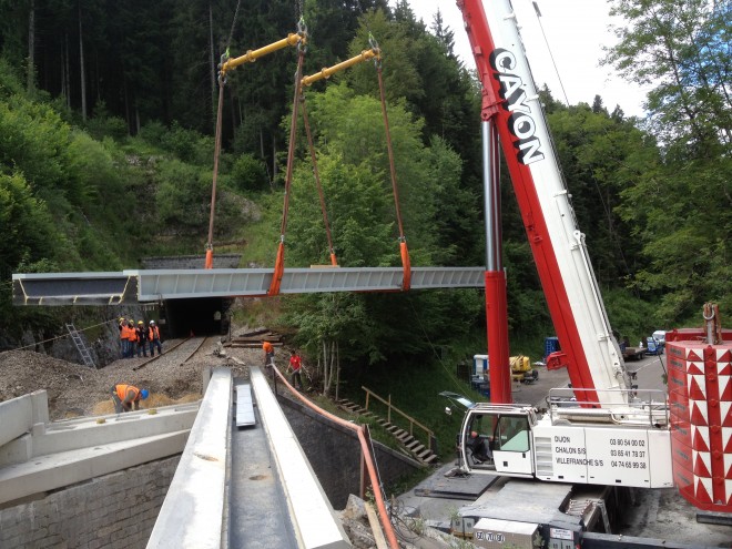

Tiens voici le remplacement d'un ancien tablier de petit pont rail par un moderne. Travaux fait par l'entreprise qui m'employait
C'est un type "bac à fleurs" métallique ;)
C'est un "obscur" serviteur du rail. :ange2:

Ce sont ces ponts que l'on rempli de ballast avec la pose de la voie comme sur terrain normal ?
Sur certains ponts du genre il faut faire le bourrage à la main ou avec de petits engins et pas avec les grosses machines à cause des vibrations.
Toujours impressionnant ces remplacements de ponts en une fois.

02 Aoû 2023, 23:55
Le remplacement des anciens ponts métalliques se fait, lorsqu'ils sont métalliques, avec des cuvettes à ballast en béton ou non pour éviter les points durs lors des ajustements de tracé de la voie, notamment en niveau. Les aciers modernes, tant par leurs qualités (résistances, homogénéité, ductilité, soudabilité, etc) que par leurs épaisseurs disponibles, permettent des constructions ou reconstructions très intéressantes.
