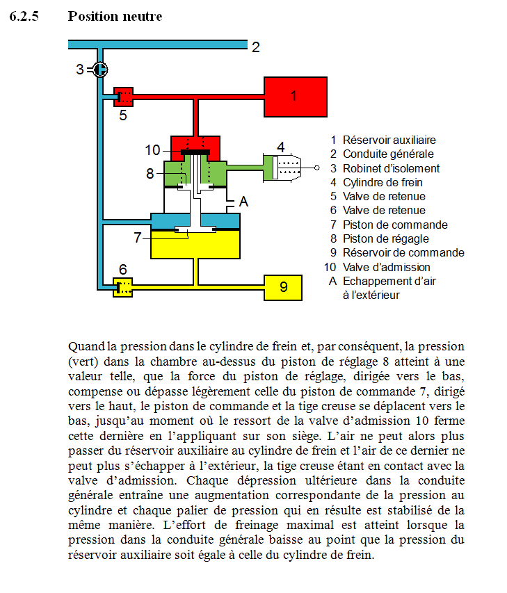

La valve entre le RA et le CF réagit comme ceci :
- la pression dans la CG est supérieure à celle dans le RA : le CF est mis à pression atmosphérique (et desserre le frein), le RA est alimenté jusqu'à arriver à la même pression que la CG.
- la pression dans la CG est égale à celle du RA : les circuits sont fermés, maintenant la pression dans le RA d'un côté, celle dans le CF de l'autre.
- la pression dans la CG est inférieure à celle du RA : le CF est mis sous pression, ce qui fait baisser la pression du RA, jusqu'à ce que la pression du RA soit à nouveau égale à celle de la CG.

CarloDiGhega a écrit:Si le cylindre de frein est en pression atmosphérique, les freins sont serrées. Pour les desserrer il faut produire une SURpression dans les cylindres.
Absolument pas, un frein peut tout à fait être lâché à pression ambiante. Il faut pour ceci mettre la pression du réservoir de commande à 0 et ainsi grâce au principe des 3 pressions, tout sera lâché et à 0 bar.

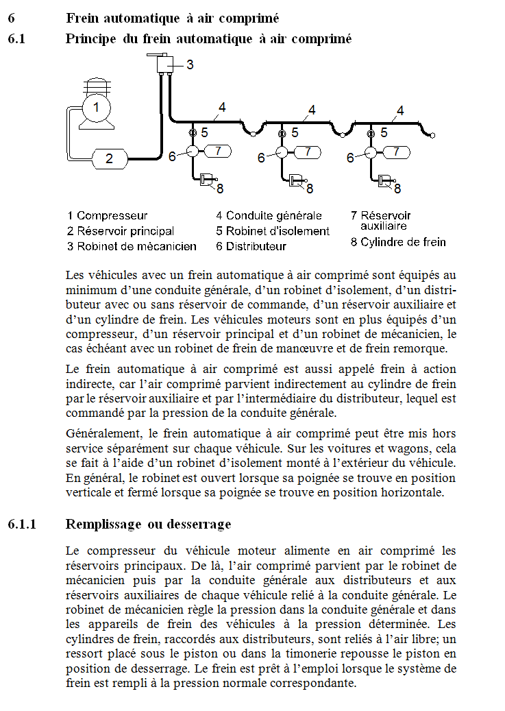

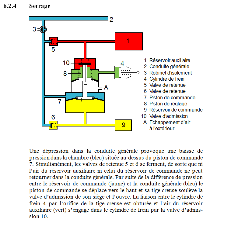

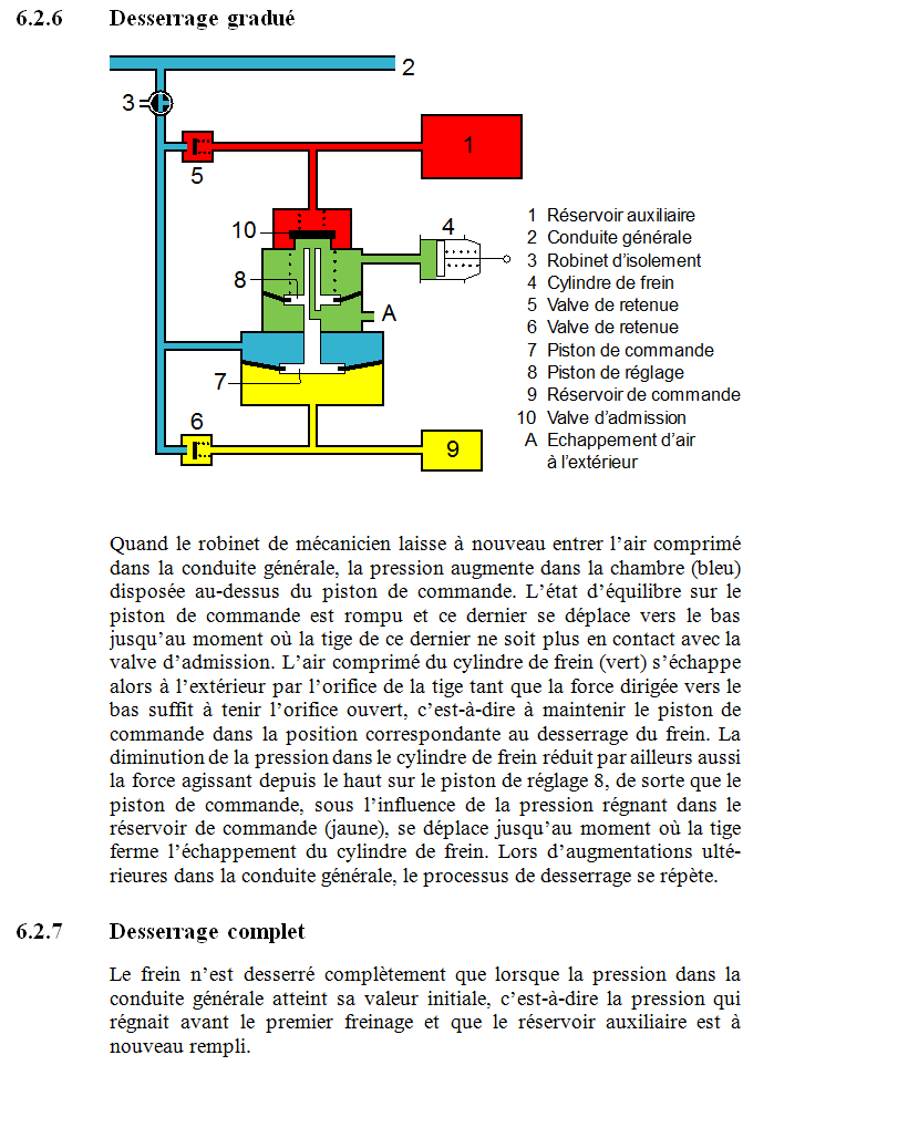

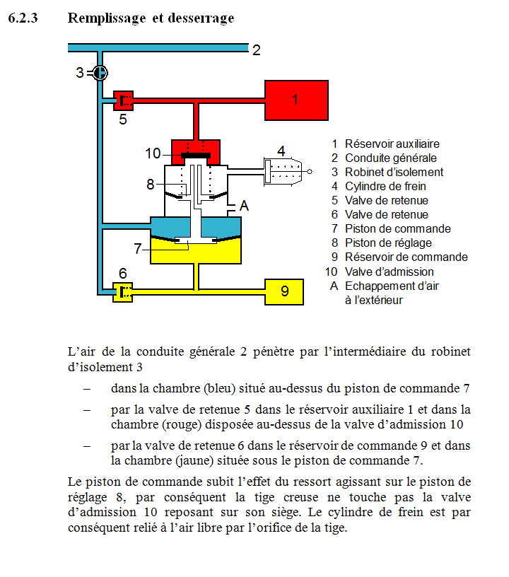

Voici un extrait du PCT (Prescription de Circulation des Trains en Suisse) Chapitre 14 (300.14) Complément 1 sur le fonctionnement du frein à air comprimé, je ne parle donc pas du frein à vide (surtout utilisé à l'époque en voie métrique) que je ne connais pas.
Je n'ai pas envie de tout copier, mais je veux bien essayer de répondre aux questions. Ces documents sont disponible ici pour ceux qui voudraient aller les consulter : http://www.bav.admin.ch/grundlagen/0351 ... 9/?lang=fr
Avec ceci, je pense que tout le monde devrait pouvoir parler de la même chose, c'est le principe de base de tous les freins des voitures et wagons actuels, je ne sais pas si c'est valable également pour vos autorails et automoteurs.
