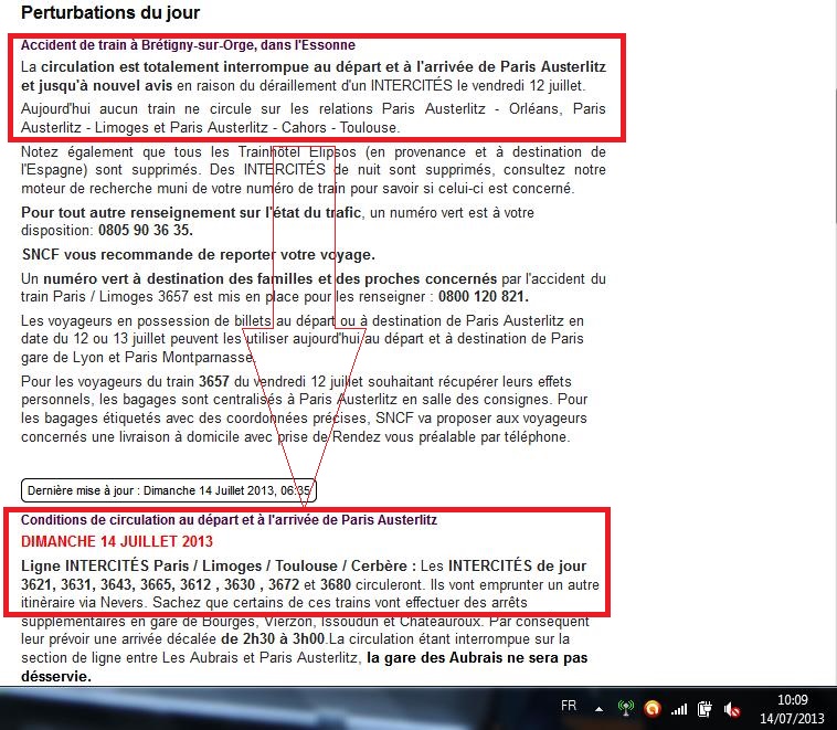

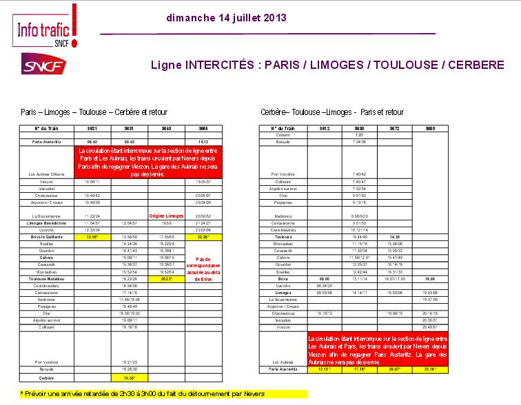

Devant me rendre à Figeac mardi, je consulte les infos SNCF, c'est affligeant :
A noter que seule la partie supérieur du message (trafic interrompu) apparait immédiatement, il faut jouer de la souris pour avoir la suite !!!
C'est pas finit, une fiche horaire adaptée est proposée, bonne initiative mais pas mal non plus comme infos
C'est fantastique, dans le sens Paris -> Brive seule l'arrivée au terminus est décalée, donc à l'heure à Vierzon et dans les autres gares intermédiaires !!
Faut le faire :mur: :mur:

Là, c'est l'effet "démantèlement du réseau" qui joue à plein. Il y a eu des époques, que les moins de vingt ans ne peuvent pas connaître, où le trafic aurait été aussitôt détourné sans avoir à faire un aussi grand détour que Nevers et Vierzon. Là, ça a un côté "reconstruction 1944/45" où pour aller de Paris à Bordeaux, on était obligé de passer par le Bourbonnais, le Massif Central et Toulouse.

Le post de EC64 montre qu'effectivement: il peut y avoir de bonnes initiatives mais elles ne sont pas exploitées.
J'avoue être étonné, qu'une fois passée la désorganisation des 1ères heures, le détournement par les voies SE depuis Juvisy puis Nevers-Bourges-Vierzon n'est pas été systématique pour toute la trame et non pas seulement pour quelques rares trains pour, et de, Toulouse. Depuis l'électrification de Sancaize - Bourges, en dehors de l'allongement du temps de parcours, que les clients pardonneront facilement vu les circonstances, le seul inconvénient notable est le tête à queue à Vierzon, ce qui, du fait de l'ampleur de cette gare, doit être gérable.
