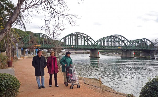

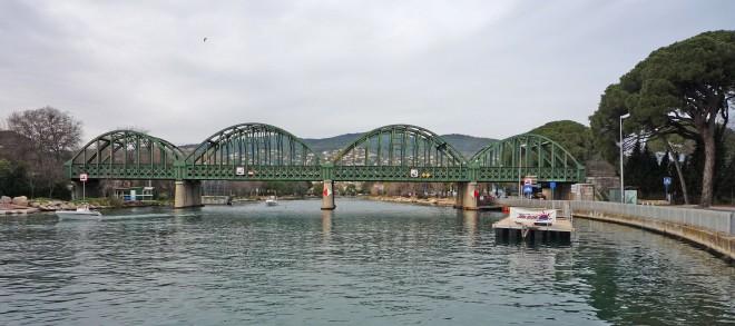

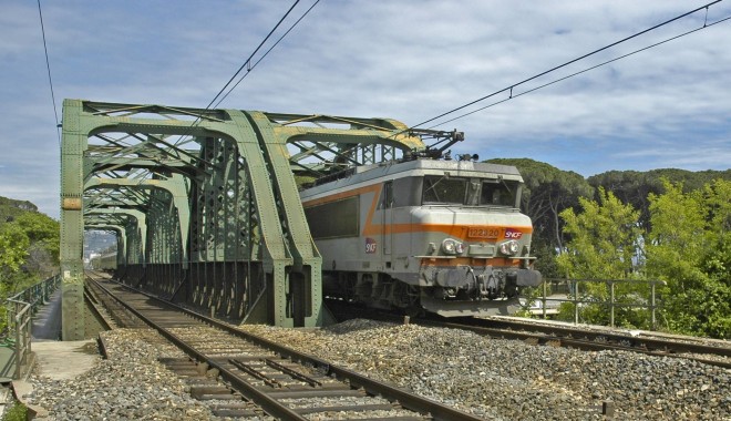

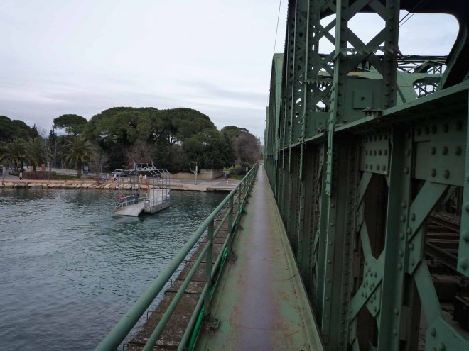

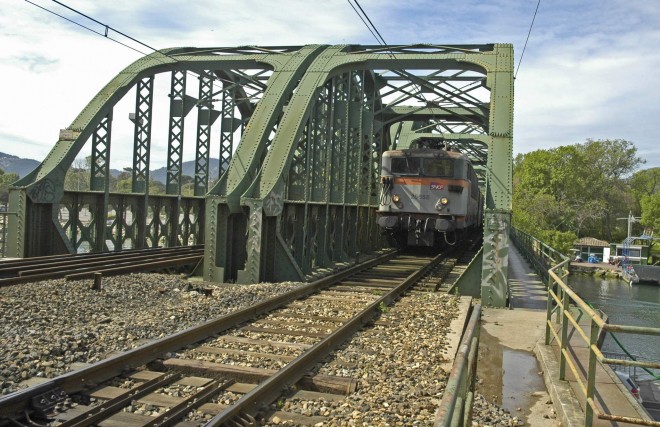

Autre lieu, autre pont que je visitait lors de mes villégiatures dans le Sud-Est.
Certains vont certainement le reconnaitre :?:
C' est un double pont métallique riveté composé de 4 arches reposant sur des piles en maçonnerie .
Photos prisent en 2010 .

Il me semble qu'il s'agit du pont de la Siagne à Mandelieu-la-Napoule, sur la ligne Marseille - Nice, démoli en octobre 2018 et remplacé par une structure moderne (et moins élégante).

Merci l' Ami :coucou: pour cette bonne réponse :applause:
Je n' y suis pas retourné depuis 2018 . Dommage, je l' aimais bien ce pont .

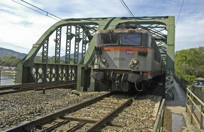

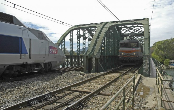

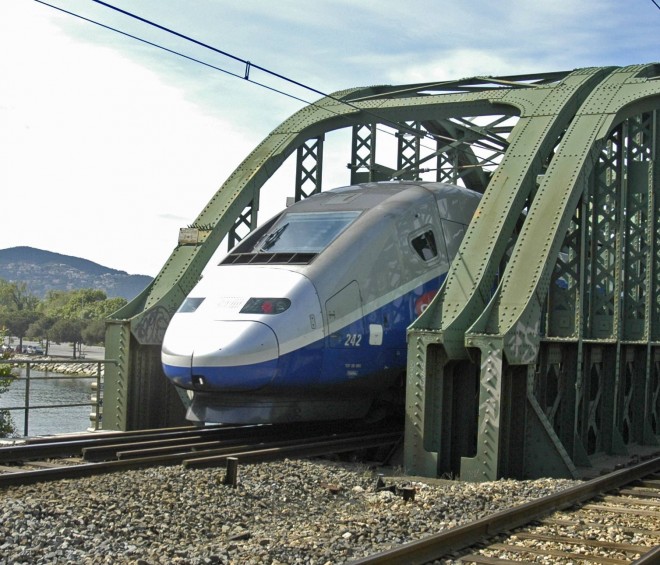

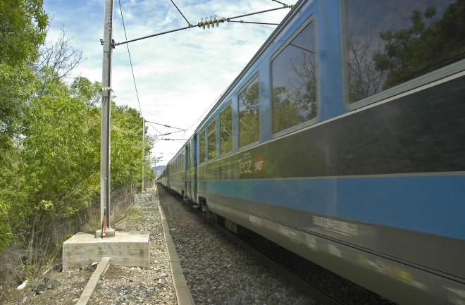

Quelques photos supplémentaires de 2010 pour mémoire . Avec des trains :Un Téoz direction Cannes et TGV pour Paris
:D
Un autre Téoz pour Marseille

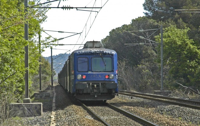

Un TER pour Cannes
Le nez du TGV s' accorde avec la structure du pont

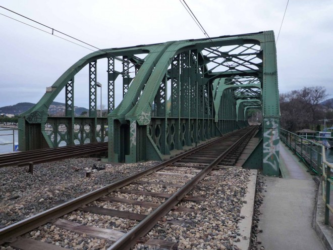

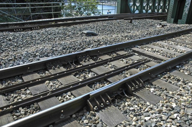

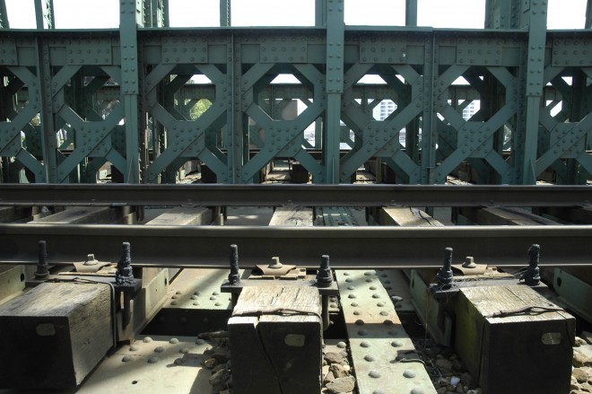

Les joints de dilatation de chaque côté du pont

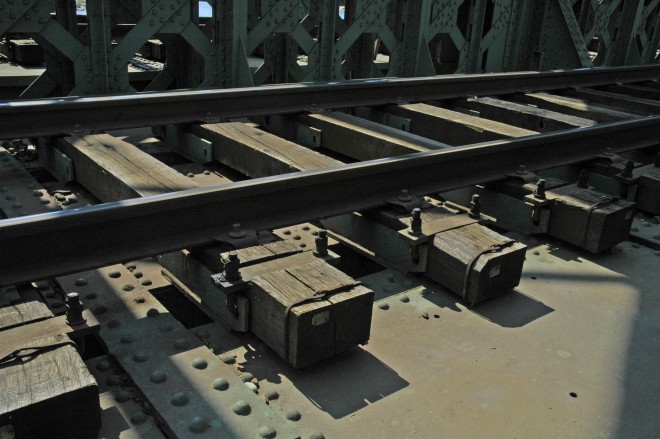

La fixation des traverses sur le tablier

Le problème avec ces anciens ponts sont les rivets qui prennent du jeu et provoquent des mouvements entre tôles. Puis les vitesses et les masses augmentant, ces structures se délabrent lentement mais sûrement.
Dommage qu'on ne construise plus aussi élégant, quoique à l'époque c'était considéré comme moche et trop massif.

C'est très rare les rivet qui sonnent creux pour en avoir fait quelques expertises. Par contre la rouille est une peste mortelle pour ces ouvrages. Ce sont des nids à rouille très difficiles à traiter correctement. La forme et les détails des ouvrages modernes prennent en compte ce souci.

Oh pas si rare, les rivets ont l'air bien mais le trou est ovalisé. Puis j'ai oublié de mentionner, comme tu précises, la rouille entre les tôles rivetées. Impossible à traiter.

Pour que les trous s'ovalisent, il faut que la pression diamétrale dépasse la limite de fluage du métal. Fer puddlé très certainement dans le cas de ce pont. Ce qui est plutôt rare. Par contre, il arrivait, dès l'origine, que le rivet soit mal posé et remplisse mal les trous. Ce qui, avec le temps, celui ci ne fasse plus correctement son office et sonne "creux".
En général ce n'est pas une catastrophe compte tenu de la surabondance général de ces organes. Si l'ouvrage doit être pérenne nous les remplacions par des boulons HR (haute résistance) serrés au couple afin de garantir l'effort mais surtout l'étanchéité des pièces liées. La rouille, toujours la rouille.
