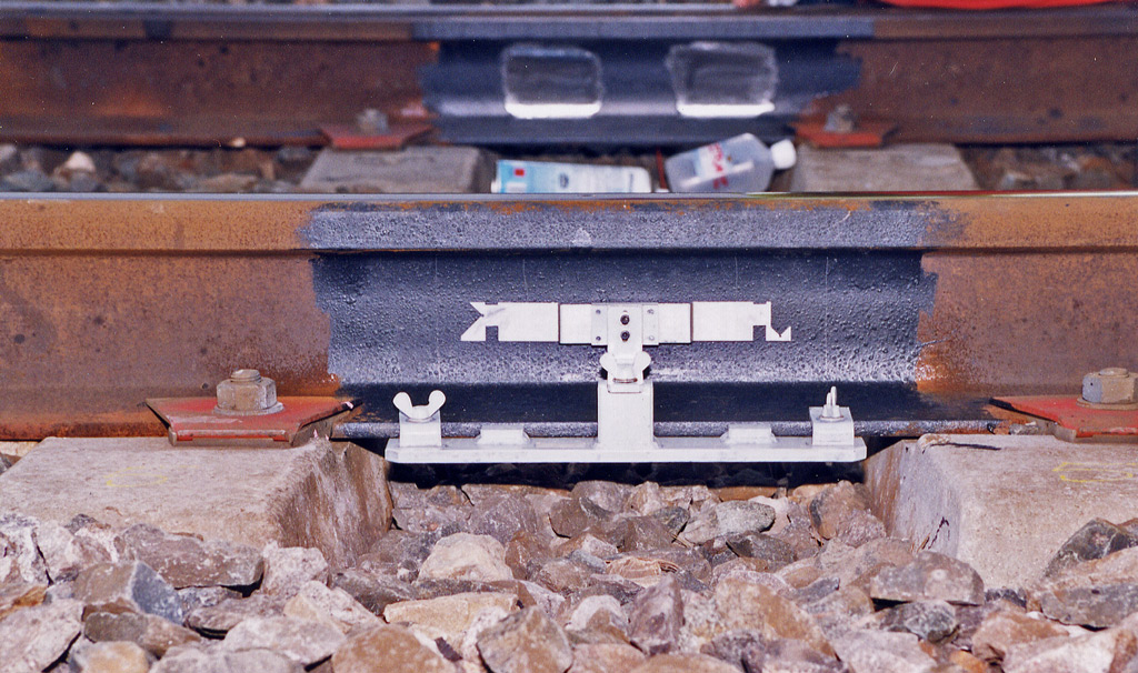

Pour vous montrer ce que peu représenter un point de mesure au niveau du rail, voici une portion de voie en cours d' équipement:
Au premier plan, le rail est prêt pour le traçage et le positionnement des jauges de contraintes.
Le gabarit que vous voyez, est identique sur l' autre flan du rail et sert au positionnement des jauges de contraintes.

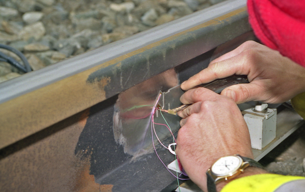

Sur l' autre rail vous apercevez le polissage de l' emplacement des jauges qui sont coller par des points de soudure électrique.( et là canari c' est pas faire,lui prendre photos. C' est un métier que seule une entreprise privée et initiée à cette technologie pratique ce genre de travail à longueur d' année).

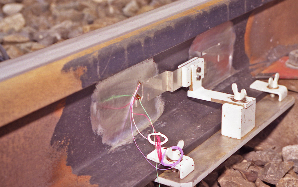

Pour terminer l' histoire, voici le gabarit avec 2 jauges de contraintes positionnées .
Puis le collage par soudure électrique par de multiples points tout autour de la jauge :mur: :mur: :mur:

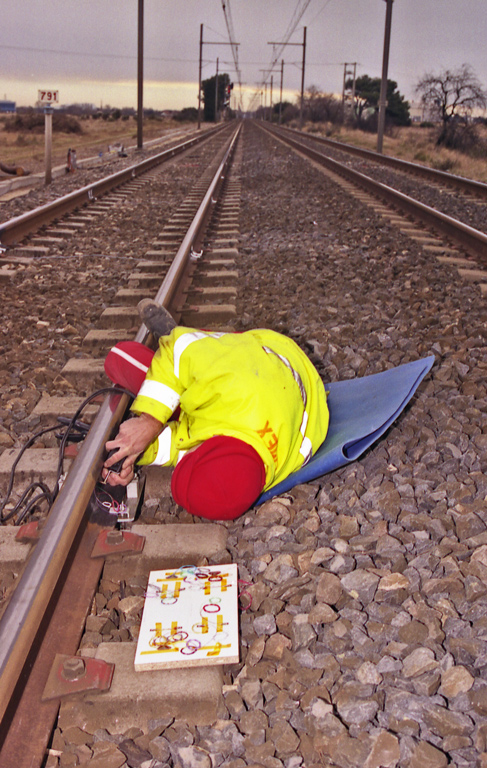

Une vue du chantier avec Arnaud (emmitouflé et cagoulé )dans ses œuvres
La plaquette blanche que vous apercevez est du mélaminé ou sont prépositionnées les jauges qui vont êtres collées à cet endroit.

Rassurez vous les 2 voies sont consignées pour qu'aucun train ne survienne.

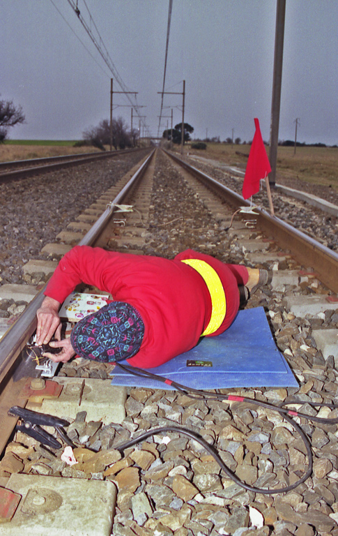

A quelques mètres de là, Michel exécute le même travail de minutie.
Patrick qui vous salut tous les deux si par hasard vous tombez sur ce site.
