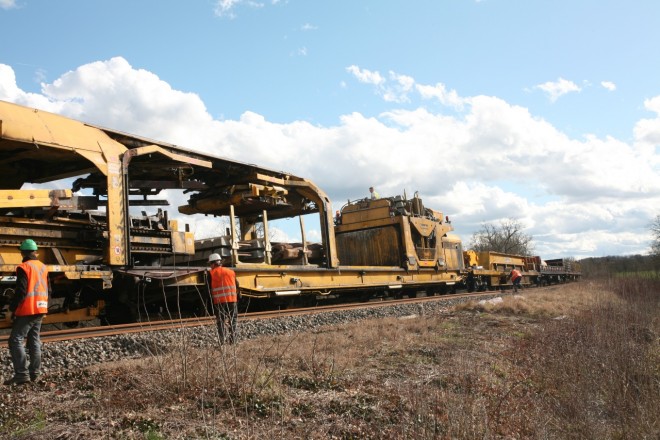

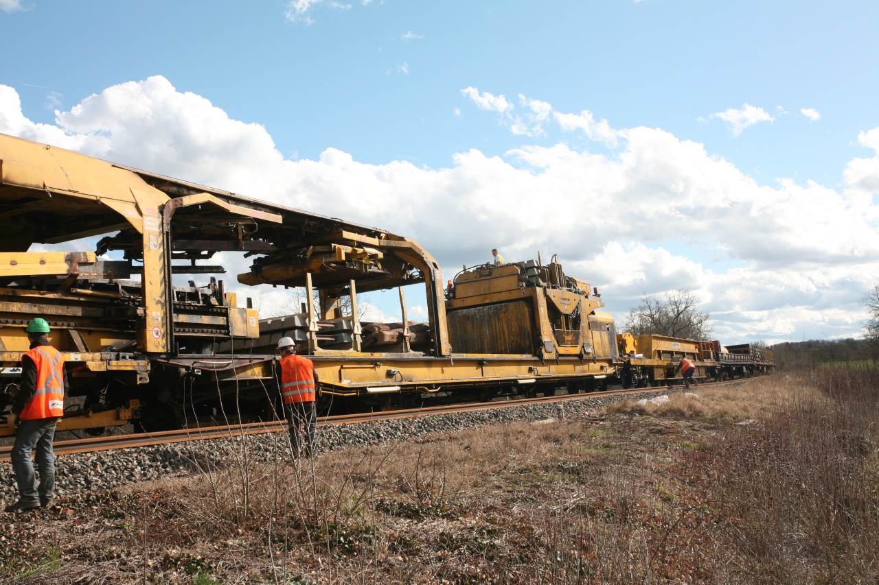

Pour revenir sur la technique ferroviaire, j'ai une question. Peut-être que si Bruno PERES passe par là, il pourra me répondre ? Le train photographié est celui de substitution des traverses. Le jour où je suis allé le voir il était entre Salles-Courbatiers et le tunnel de Villeneuve, sachant que le chantier ce déplace dans le sens Capdenac-Tessonières.
Il est suivi par une équipe travaillant avec des lorries et une bourreuse qui remet en place les LRS derrière la substitueuse et d'un train "d'intendance" qui était garé à Salles-Courbatiers.
Il est précédée d'un train de dégarnissage qui ce jour là était entre Villefranche et Monteils, donc assez loin devant. Entre les deux trains, la voie ancienne était munie de ballast mais ne présentait pas l'aspect d'une voie fraichement ballastée. J'en déduit que la train de dégarnissage passe avant, retire le vieux ballast, le remplace par du ballast neuf et que seulement après la repose de la voie un complément de ballast est apporté avant bourrage définitif. Ce n'est qu'une tentative d'explication de ma part et cela serait sympa que les spécialistes infirment ou confirment et nous expliquent le pourquoi du comment.

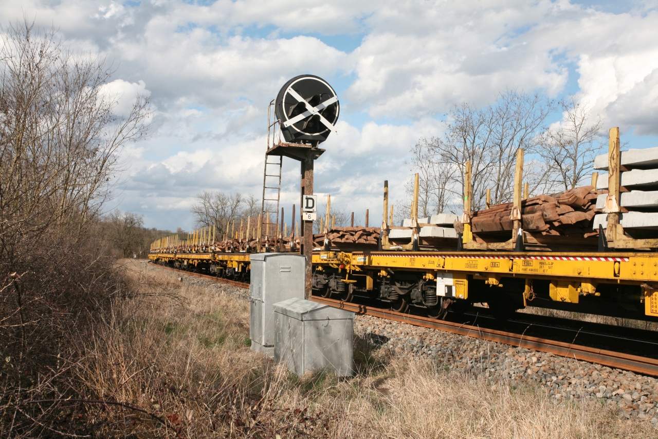

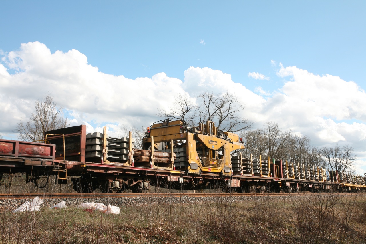

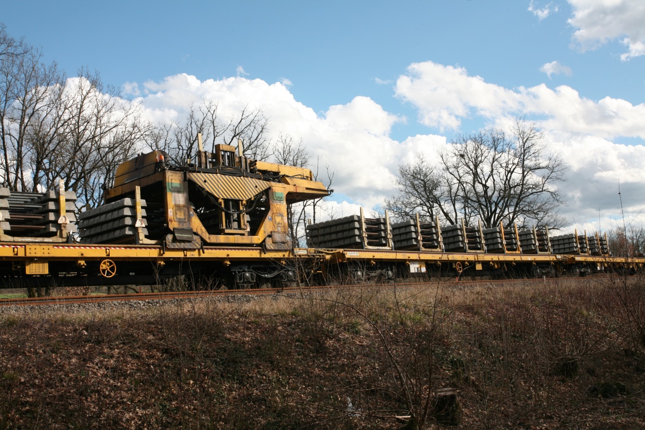

Tout au long du train ce déroule un balai qui voit des paquets de traverses neuves être ramenées vers l'avant du train et les vieilles traverses métalliques suivre le chemin inverse. Sur ces photos successives l'on remarque les portiques à différents endroits du train.
Vu de l'autre extrémité une belle longueur de wagons stockeurs de traverses:

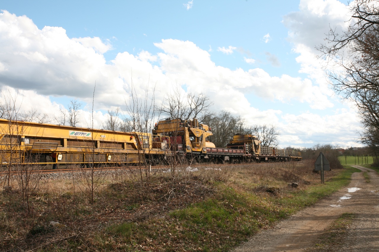

En fait tout est commandé de l'un des portiques sur lequel est perché un poste de commande tenu par un opérateur:

POMidi a écrit:Pour revenir sur la technique ferroviaire, j'ai une question. Peut-être que si Bruno PERES passe par là, il pourra me répondre ? Le train photographié est celui de substitution des traverses. Le jour où je suis allé le voir il était entre Salles-Courbatiers et le tunnel de Villeneuve, sachant que le chantier ce déplace dans le sens Capdenac-Tessonières.
Tout juste :applause: :applause: :applause: Tu peux revenir en deuxième semaine :ange:
Juste une petite information complémentaire : la dégarnisseuse crible également le ballast dégarni, et le ballast encore bon est réintroduit derrière la chaîne de dégarnissage pour caler la voie. Un petit complément de ballast neuf peut être ajouté ponctuellement si besoin.
CarloDiGhega a écrit:peux-tu me dire qui fabriquait cette machine? il me ne semble pas d'être une Plasser+Theurer...
Le constructeur du train de coupe SMD 80 est Framafer, filiale française de Plasser et Theurer.
