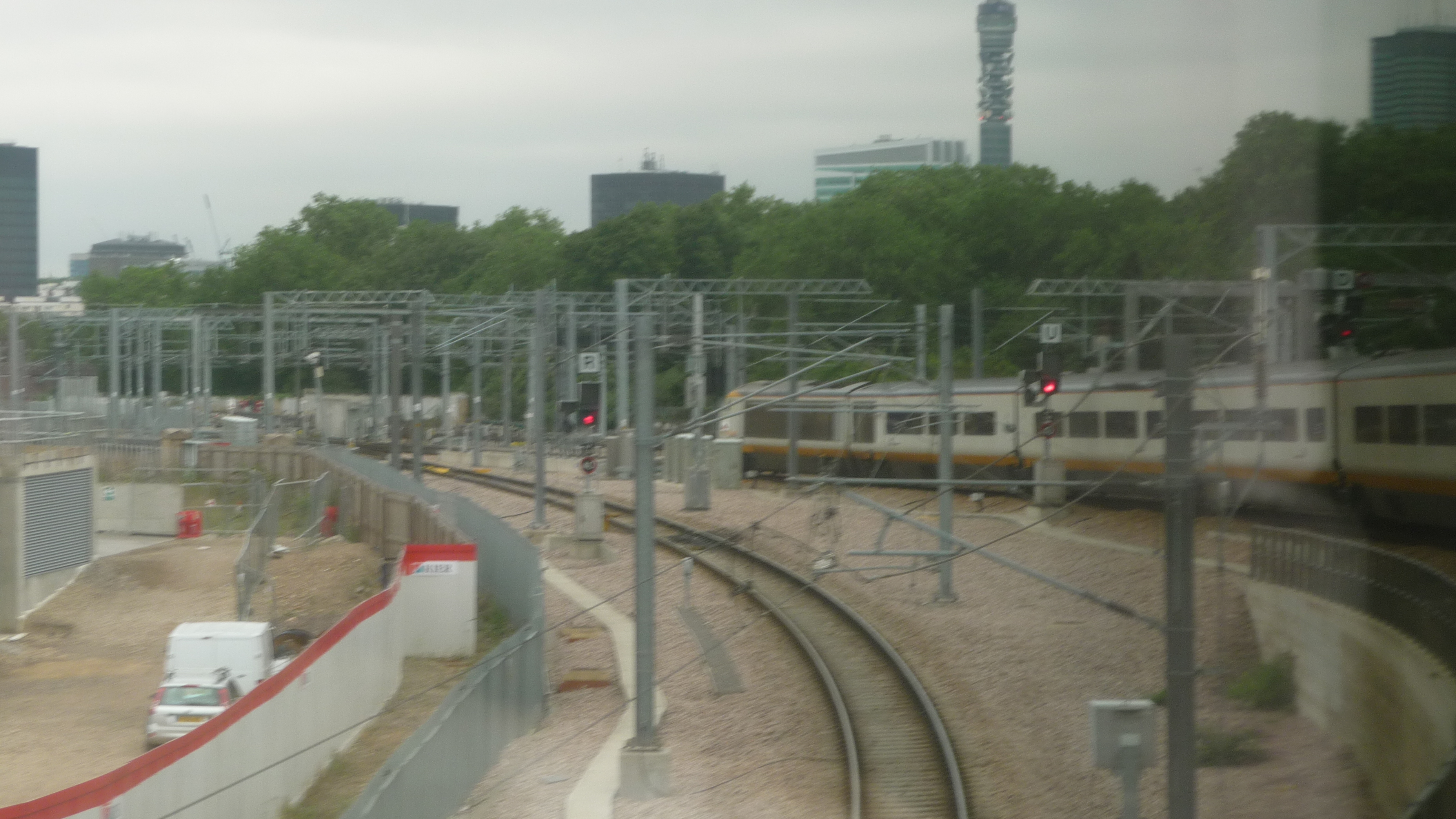

Une courbe serrée en fin de parcours, c'est courant et pas plus dangereux qu'ailleurs, on adapte la vitesse tout simplement, alors les commentaires qui évoquent une courbe difficile à négocier sont absurdes ; on n'est pas sur le réseau routier !!
Exemple, la courbe qui précède l'entrée à St Pancras, vue depuis l'arrière de la rame. On y passe à vitesse réduite, sans inquiétude et en toute sécurité...

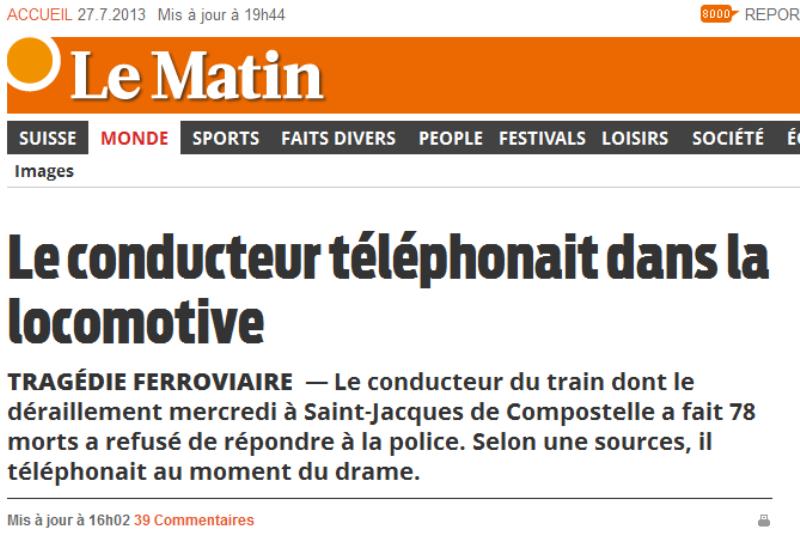

Quelques éléments donnés par la quotidien grand public suisse "le Matin" mais prudence avec ce titre à sensation (il n'est pas dit à qui, c'était peut-être la communication de service évoquée).
La suite ici -> http://www.lematin.ch/monde/faits-divers/Le-conducteur-telephonait-dans-la-locomotive/story/25110141
