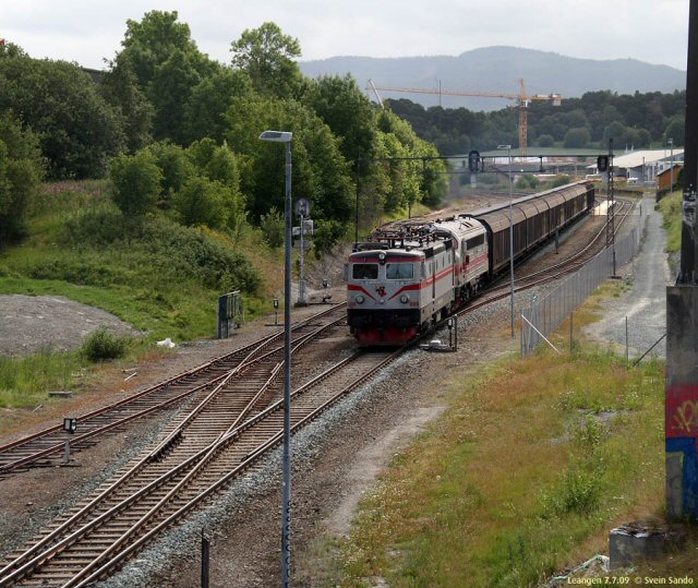

En Norvège cela se pratique déjà depuis quelques années...
Rc2 + MY
Et en plus, avec loco électrique en tête, sans caténaire : une belle justification pour faire rouler ses locos électriques sur un réseau qui en est dépourvu ! :diable:
bw
