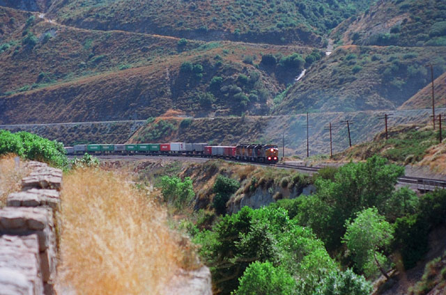

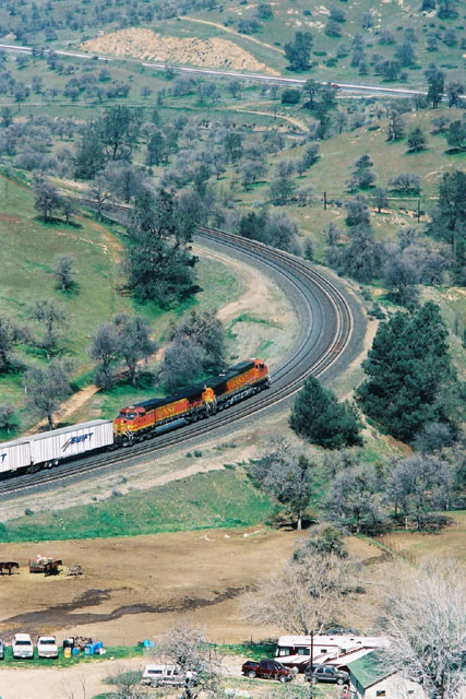

CarloDiGhega a écrit:Les containers sont beaucoup mieux. Ou un système qui vienne des états unis, le roadrailer : on mette les semi-remorques rigidifies entre les bogies.
Ou simplement demandée : pourquoi tracter une cabine de camion, et une voiture pour les conducteurs pour rien ? Parc-que les politiciens en Europe ne sont pas capable d’organiser le transport ?
Moi itou je suis très étonné par celà (même si ça va malgré tout dans le bon sens): pourquoi charger les camions entiers (tracteur + semi-remorque) sur les trains et non pas simplement les semi-remorque, à l'instar de ce qui se passe en Amérique du nord?
Un problème de gabarit (pourtant apparemment résolu avec les wagons de type Modalhor)? Alors en effet le système Roadrailer décrit dans le lien ci-dessus pourrait à mon avis faire l'affaire.
Il faudrait à mon avis pour cela, outre une volonté politique des gouvernements européens, une volonté (ou simplement l’idée) de s’entendre de la part des différents acteurs du transport de fret :
-les compagnies ferroviaires,
-les transporteurs routiers, de façon à ce que ceux-ci établissent des contrats avec les compagnies ferroviaires (à l’instar par exemple de JB Hunt aux Etats-Unis, dont chaque jour des milliers de remorques routières et de conteneurs transitent par rail à travers le pays)
-on pourrait rajouter les autorités de tutelle : par exemple imposer que toute remorque routière construite à partir du tant soit compatible Roadrailer. Le coût : ~2 tonnes de tare supplémentaires par remorque, négligeables dans le cadre d’une utilisation Roadrailer.
A mon avis tout le monde pourrait y trouver son compte :
-les compagnies ferroviaires bien évidemment grâce aux nouveaux marchés capturés,
-les sociétés de camionnage,
-les camionneurs eux-mêmes, qui effectueraient principalement du cabotage et qui seraient plus souvent chez eux le soir (mais peut-être que ça ne ferait pas l’affaire de leurs compagnes ? :diable: )
-et bien entendu l’environnement (ainsi que les automobilistes… :siffle: ).

merci, les photos sont superbes!
Je ne suis pas sure si cette fil est le bon endroit pour discuter, mais laissez nous etre un peu spontane et quitter le theme de origine.
premiere chose a mon avis : les semiremoques doivent etre rigidifiees en plus. ce type de semiremoque spécial n'existe pas comme ca en europe. aucun entreprise de tarnsport voeut faire l'investissement lui-meme, en plus les relations serviée par les CF serront limitées au début.
deuxieme : quand on donne des subventions pour la RoLa mais ne pas aux autres systemes (par exemple le roadrailer), meme pas initialement (par exemple pour acheter les semiremoques adaptées) la RoLa serra toujours moins cher pour les entreprises de transport, meme si elle est pas du tout efficace. On avait les essayes (Bayrische Trailerzug Gesellschaft m.b.H.) et ils sont finit a la faillite, quand la concurrence Rola etait subventionnee et personne avait les semiremoques adaptées.
Ca avec le gabarit n'est pas un argument a mon avis. si le rolla passe, un roadrailer passe aussi, quand il est moins haut que les wagons kangaroo du RoLa.
