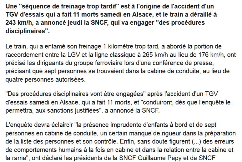

C'était assez prévisible, c'est confirmé :
(source : accueil orange)
La SNCF relève également le nombre anormal de personnes en cabine (7 pour 4 maxi autorisés).
Et le rapport SNCF : http://www.sncf.com/ressources/rapport_denquete_deraillement_rame_dessai_814521_sur_le_raccordement_de_la_lgv_ee_le_14_novembre_2015.pdf
