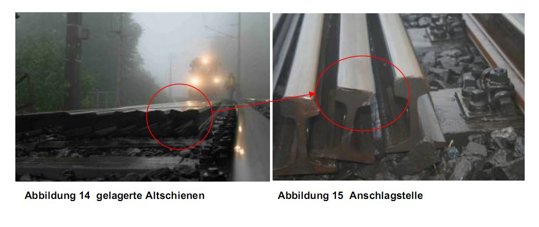

Plusieurs kilomètres après on avait des anciennes rails stockées a l'intérieur du voie, on peut aussi voir les traces de tuyau (voir photo dans le rapport)

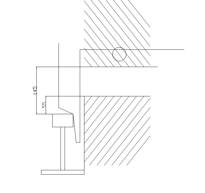

A mentionner : les obstacles entre les voies peuvent déborder 55mm dessus les voies selon les normes UIC. Par contre les voitures, wagons etc. doivent laisser libre 145mm dessus les voies.
Voici un petit croquis :
Il est évident que dans le cas la suspension est cassée le tuyau ne respecte plus les 14.5cm, meme plus les 5.5cm des objets sur les voies permises.

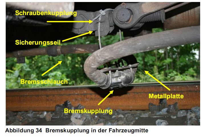

Voici la construction de la connexion entre les tuyaux de freinage :
Le tuyau est suspendu sur l’attelage avec un câble, le câble est fixé avec une serrure à visser. La serrure s’ouvrait et le tuyau pendait plus basse que permit, tapait contre plusieurs obstacles posées entre les voies et s’ouvrait finalement. Il était plié fortement et coincée dans le cadre du wagon. En effet l’air ne pouvait pas rentrer et les freines se ne fermaient pas.

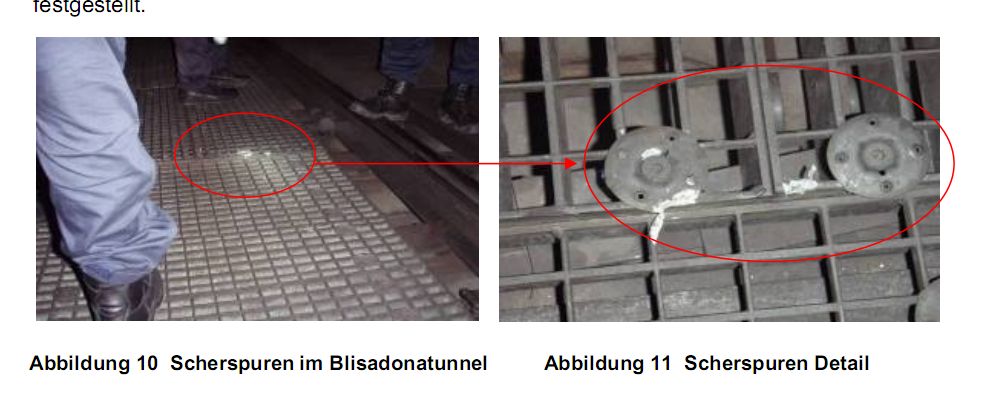

Et quelques autres photos du rapport ministériel :
Traces sur une grille dans le Blisadonatunnel. Ici les freins marchaient encore selon la >Blackbox<
Un peu plus loin : les anciens rails stockés à l’intérieur des voies. On voit très bien ou le tuyau tapait contre le front des rails.

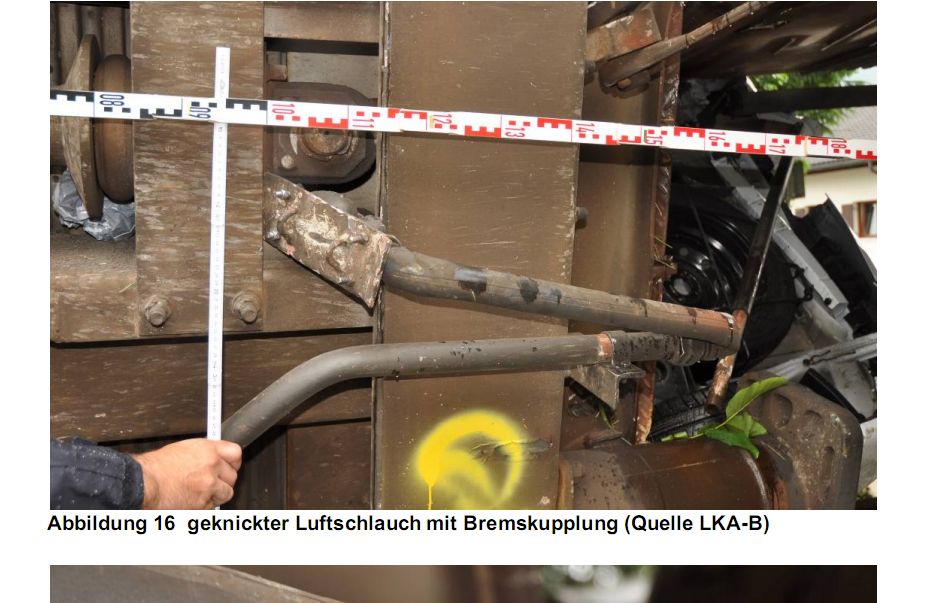

Le tuyau plié. L’air ne pouvait pas rentrer dans le système de freinage, une chose relativement rare. En plus : Malheureusement il était cela du deuxième wagon et les freins d’environ 14 de 16 wagons étaient bloquées.

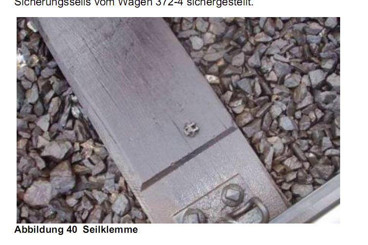

Quelques kilomètres avant : la serrure trouvée sur une traverse. Remarquable : elle est absolument nouveau, pas de rouille, rien. Non plus des dommages mécaniques (déformations).

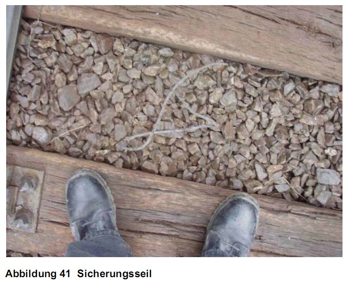

Un peu plus loin on trouvait le câble :
Conclusion de la commission : le wagon était a l’atelier peu de temps passée (aussi selon les papiers du wagon) la nouvelle serrure mis en place n’était pas assez serrée, la vis s’ouvrait pendant le voyage a cause des vibrations normales du train. Ca faisait le tuyau pendre par terre etc…
Pour prévenir les accidents dans la futur la commission propose de mieux contrôler les vis et écrous et une deuxième serrure.
