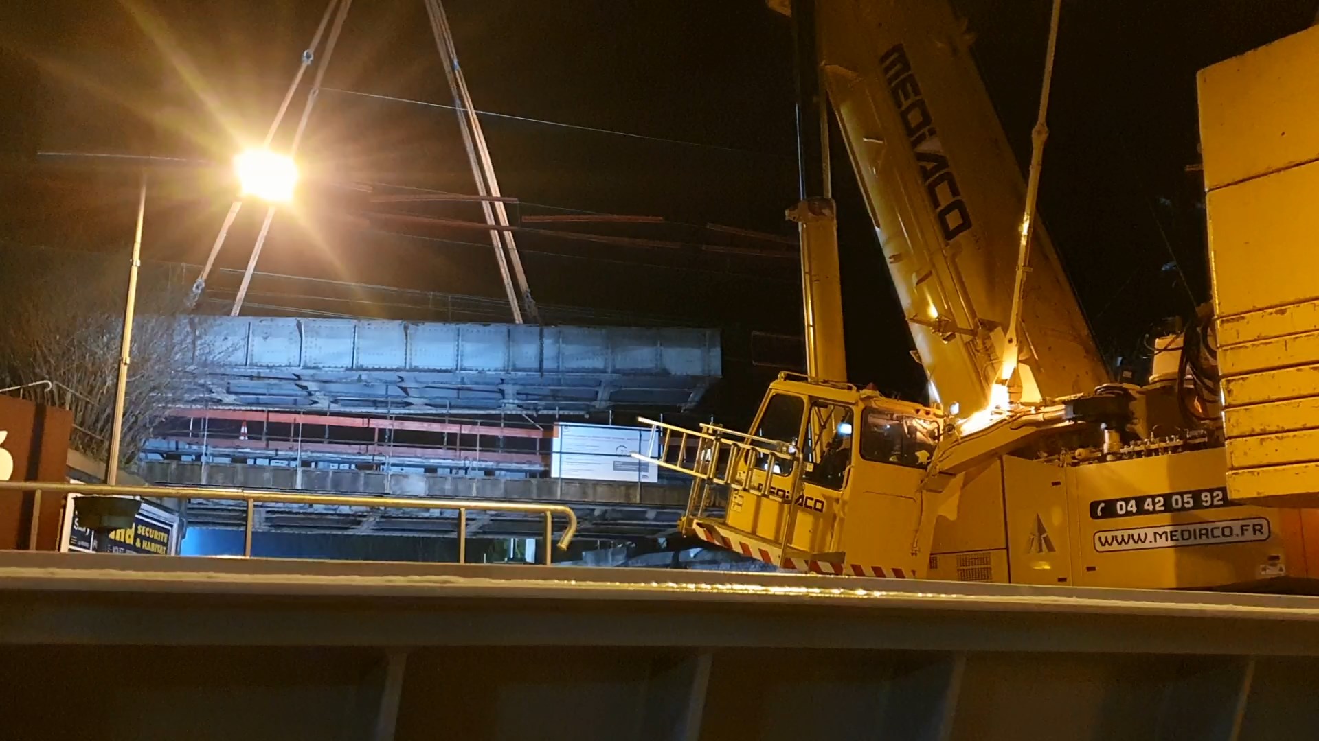

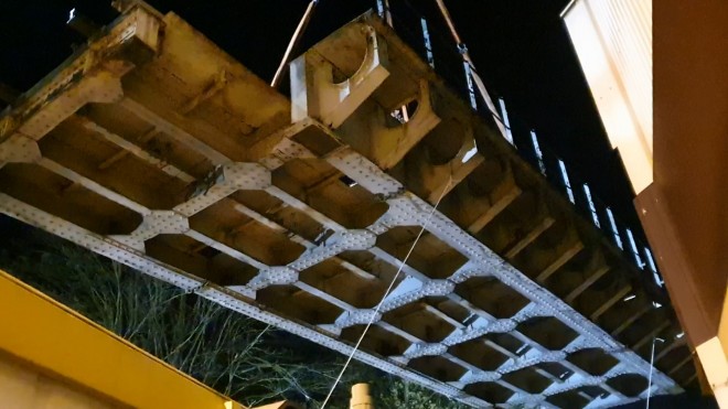

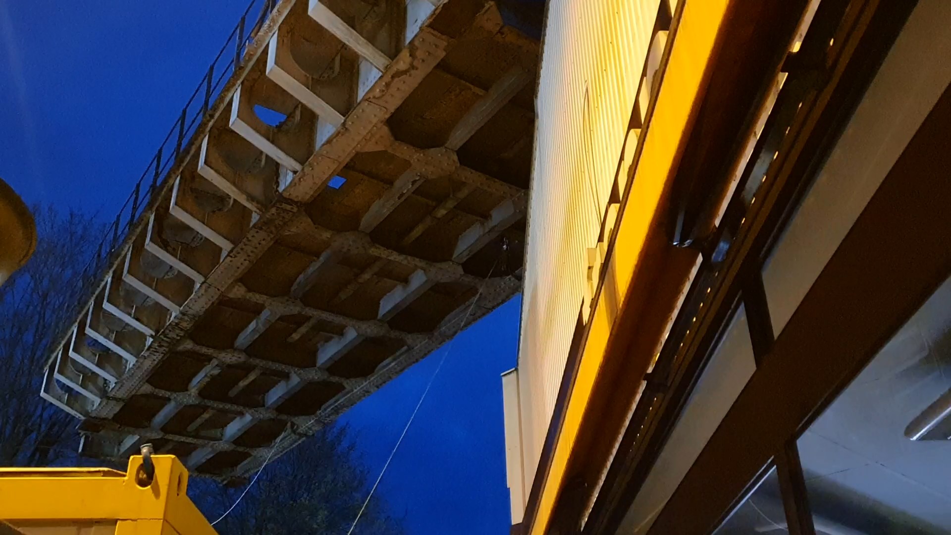

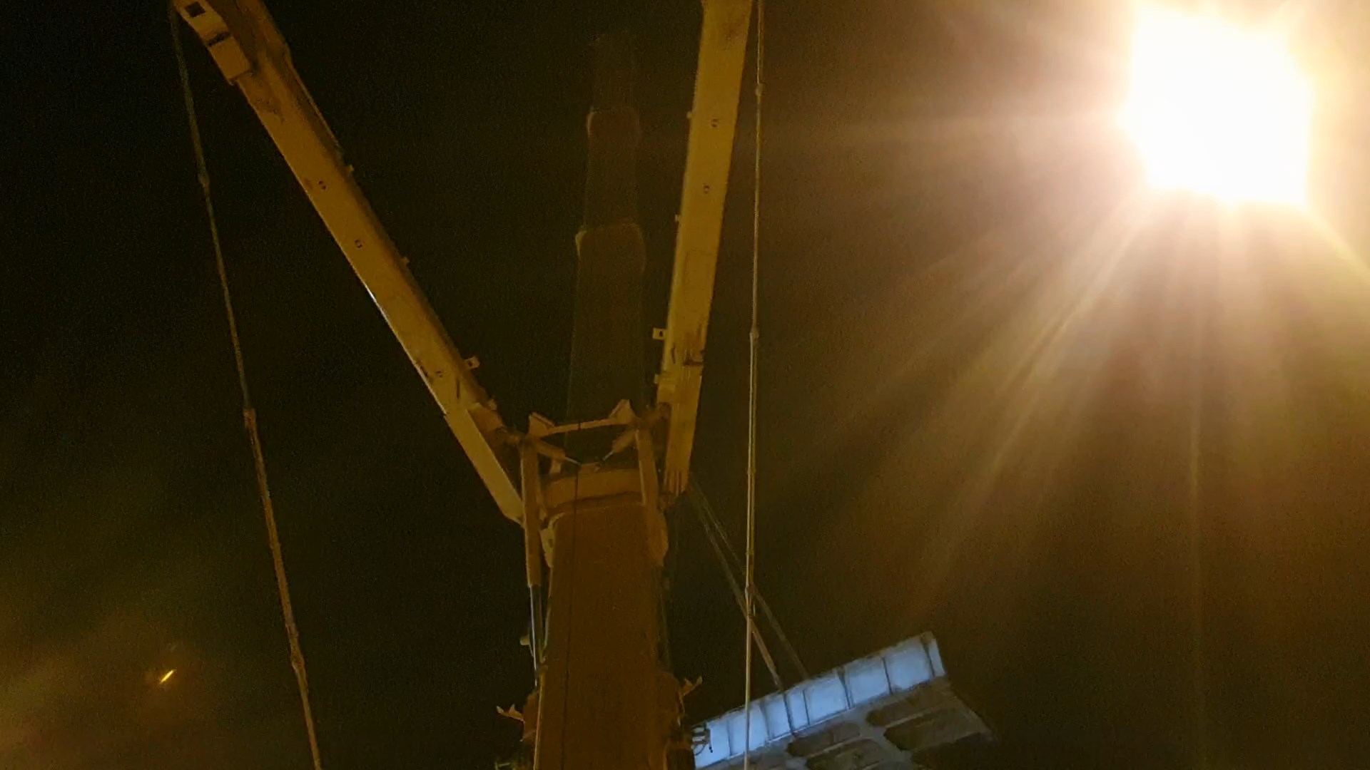

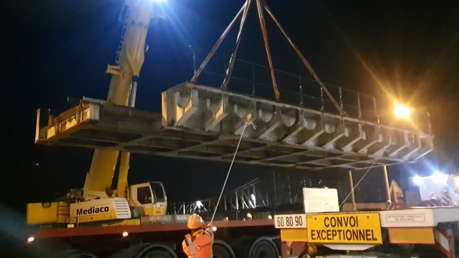

Tergnier, toujours, les deux tabliers du pont de la ligne de Laon qui passe au-dessus de l'avenue Gambetta, viennent d'être remplacés en deux nuits par l'entreprise Berthold à l'aide d'une grue de 500 t et d'une autre de 100 t fournies par Mediaco. Un beau spectacle du tapis tablier volant par -2° :mort:
Le toit du Franprix a eu chaud, mais c'est passé à 10 cm près en tirant à la corde.
Ca fait un peu vaisseau spatial des envahisseurs.

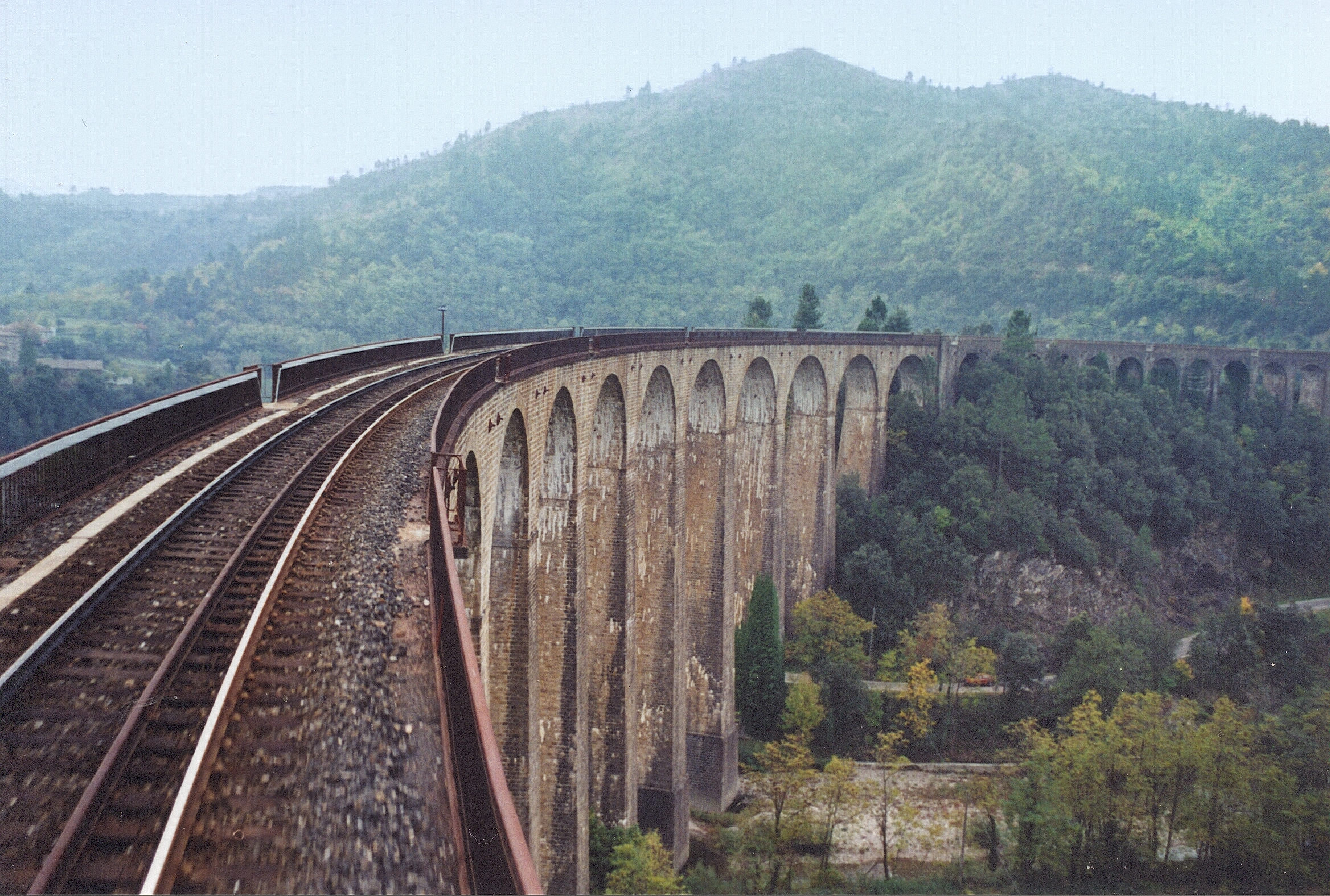

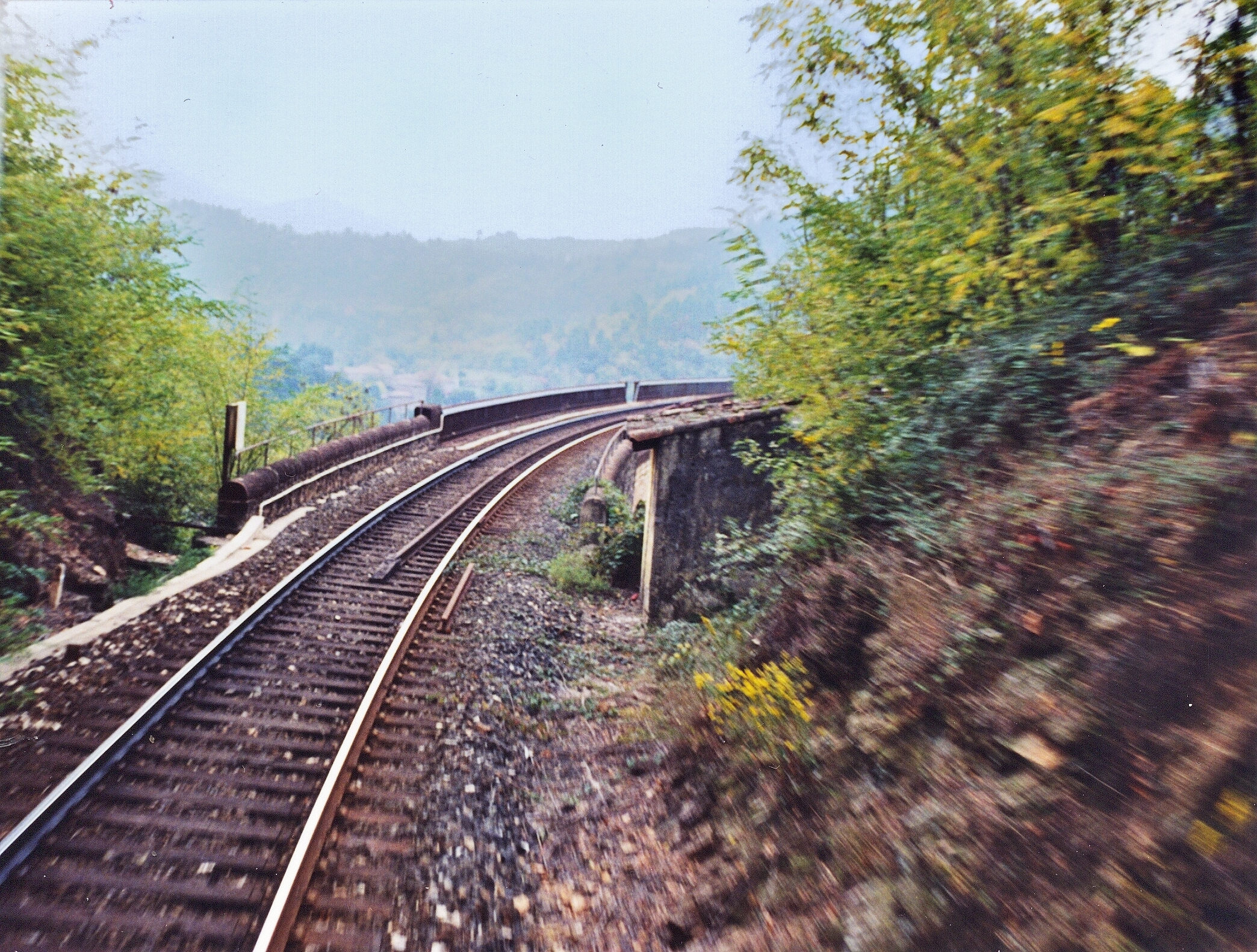

Autre lieu autre temps . Nous sommes dans les Cévennes en 1996 et je suis à bord d' une UM de BB 67400 tractant le Cévenol de Clermont Ferrant à Nimes .
Nous allons aborder un immense viaduc en courbe

Viaduc de Chamborigaud sur le Luech, remarquable ouvrage d'art de cette splendide ligne des Cévennes, que j'ai parcourue pour la première fois en 1972. Bien trop tard hélas pour la traction vapeur (sauf une fois avec la 141 R 420), mais tout de même quelques occasions en autorail panoramique et aussi avec le train de nuit Paris - Nîmes. Souvenir du petit-déjeuner servi sur le quai par le buffet de Langogne.... :coeur1:

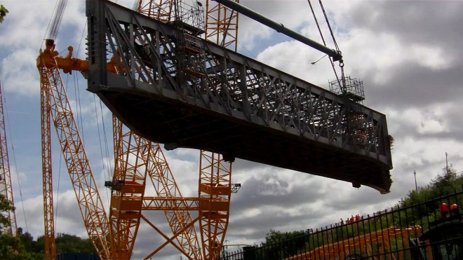

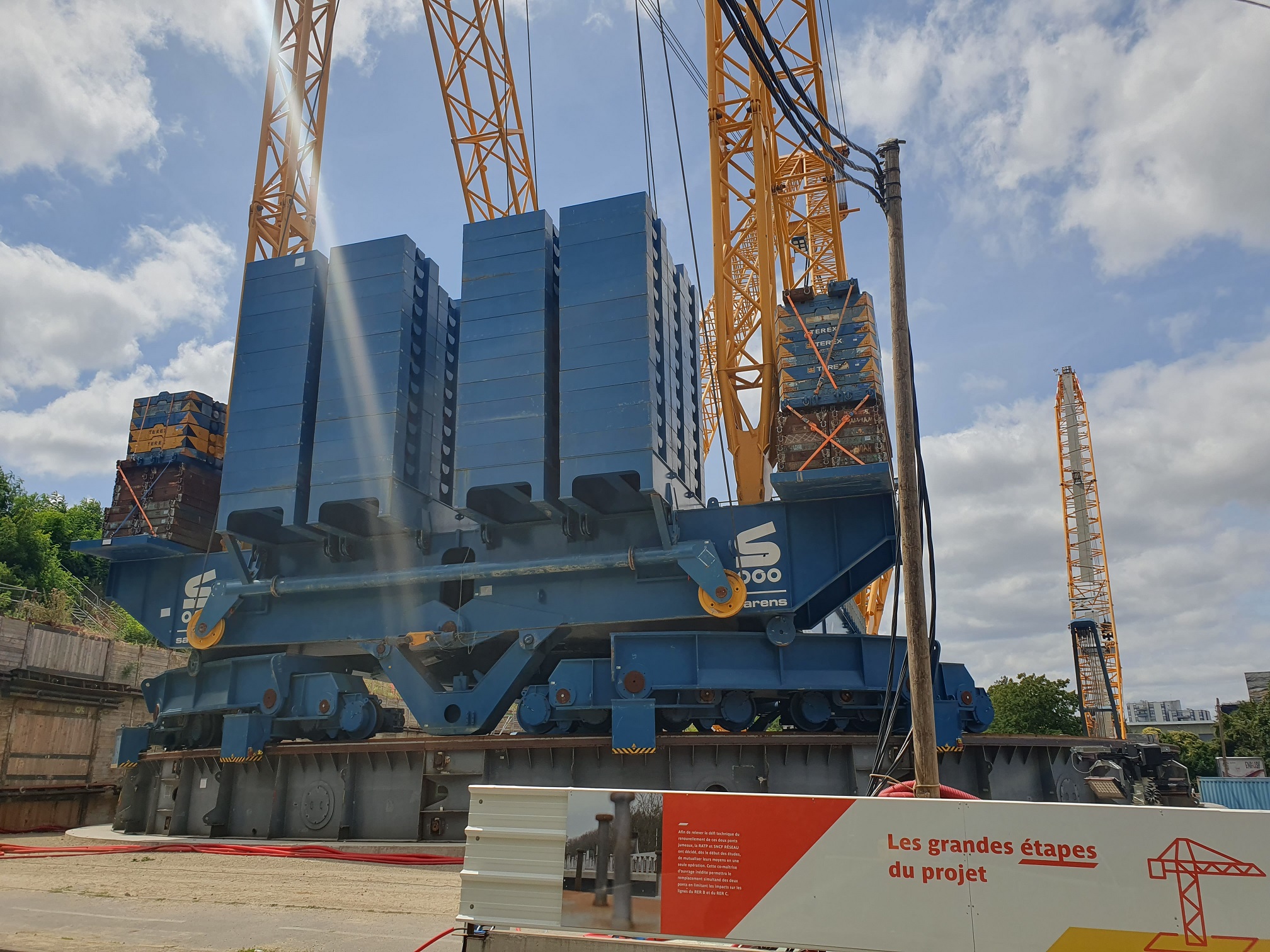

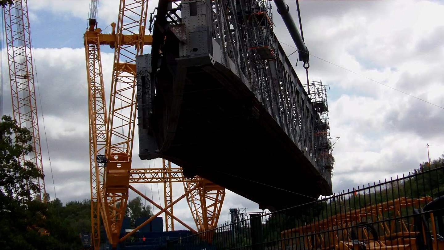

Pour en revenir aux ponts du secteur de Massy, la dépose de ceux de la SNCF (dit de Gallardon) et de la RATP (dit de Chartres) a eu lieu les 18 et 19 juillet à l'aide de la grue SGC90 "Little Celeste" de la société flamande Sarens (seule grue 100% électrique de ce genre). Trois zones étaient réservées aux spectateurs (dont une zone VIP :mrgreen: ).
La limite de la grue était loin d'être atteinte avec deux tabliers de 460 t Chacun, mais ça risque d'être plus chaud à la repose des nouveaux, dont le plus lourd (celui de Chartres, RER B RATP) pèse 1375 t + environ 200 t d'agrès de levage, et est le plus éloigné (masse de levage maximale de la grue : 1650 t jusqu'à 60m de portée). Les masses données dans la video postée plus haut sont celles des ponts entièrement équipés de leurs voies et ballast.
Il semble déjà certain que les trois zones d'observation ne seront plus accessibles (la charge passera au-dessus), mais on pourra toujours voir de plus loin.
Dépose du pont SNCF le 19 juillet à 11h :

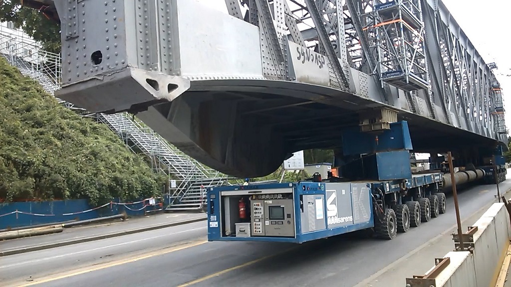

Déplacement vers la zone de démantèlement du tablier sur 4 remorques modulaires autopropulsées Kamag :

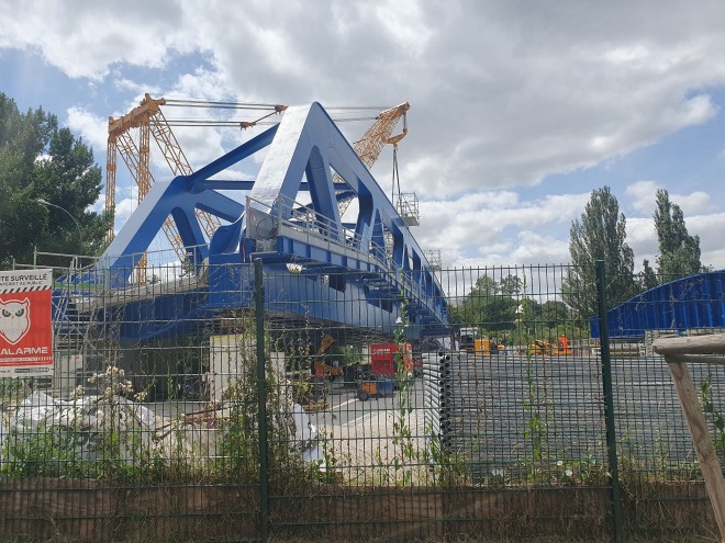

Le nouveau pont RATP, le plus lourd (le pont SNCF plus simple, et plus léger-950t- est à-côté):
