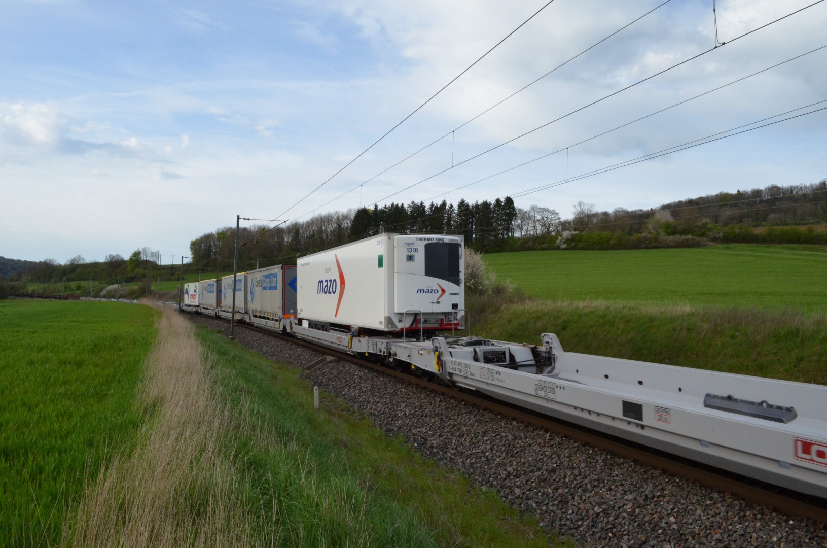

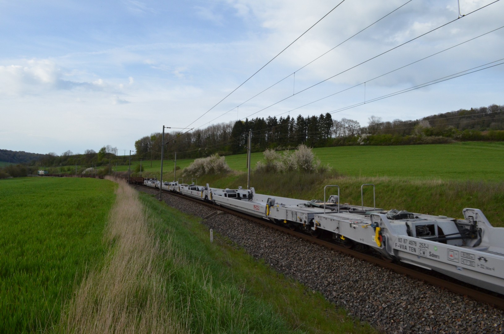

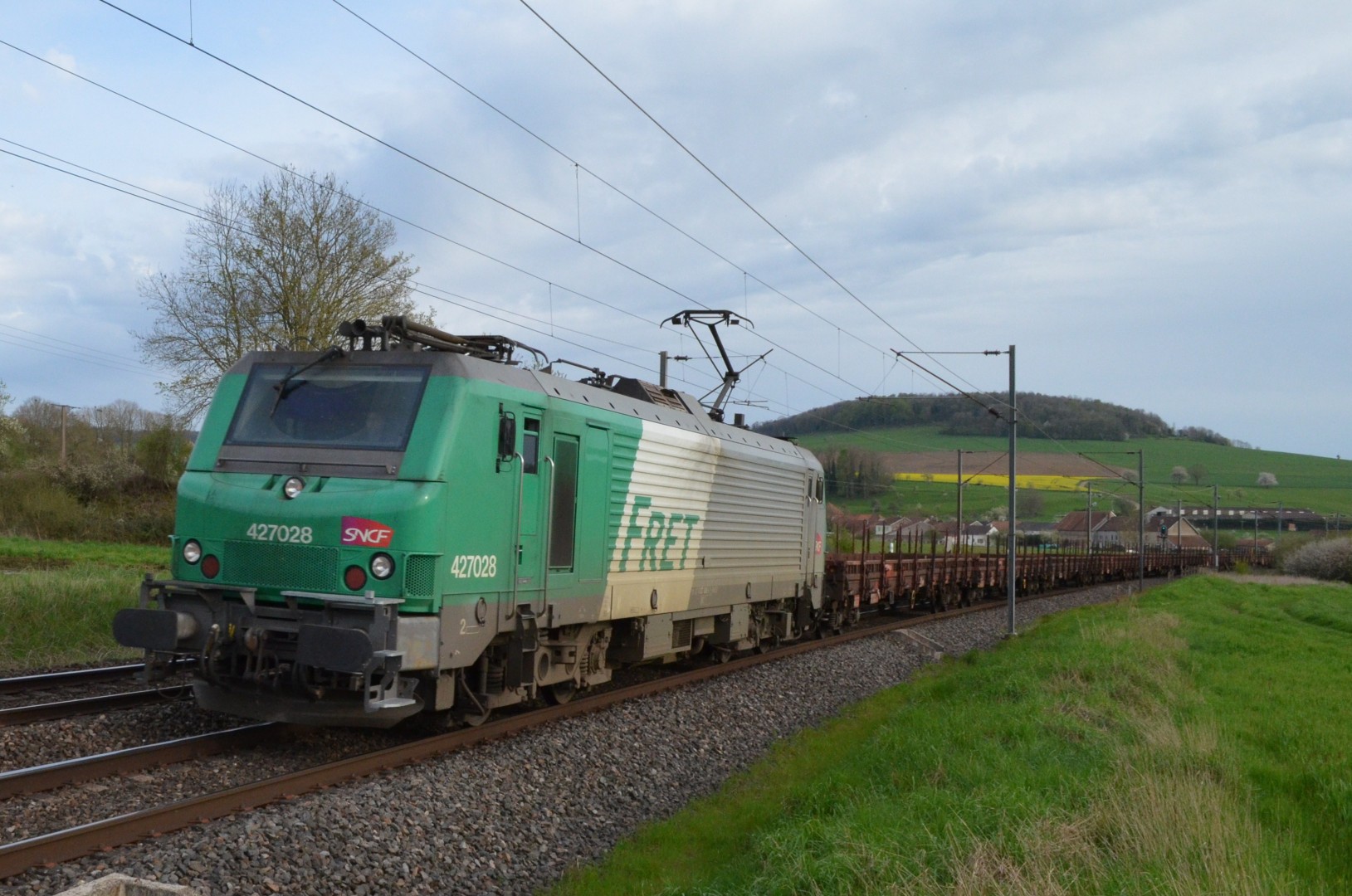

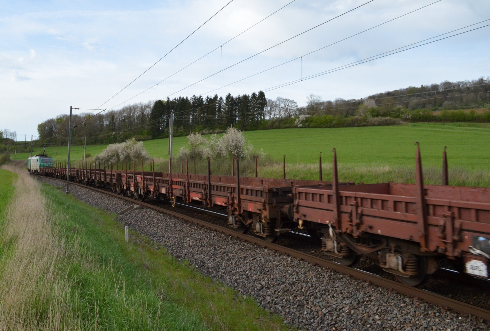

Le 21 avril 2016, la BB 27028 tracte l'autoroute ferroviaire Le Boulou - Calais. Vous remarquerez que des wagons Remms vides ont été incorporés en début de rame. Au début je me demandais pourquoi mais j'ai appris qu'en raison de problèmes de freinage sur les nouveaux wagons Lhor, ces wagons étaient systématiquement incorporés en tête de rame pour faire 'poids-frein". Depuis quelque temps le problème semble résolu car ces wagons n'apparaissent plus dans les rames. Et puis les premiers jours au retour sur Calais les rames étaient assez vides...
