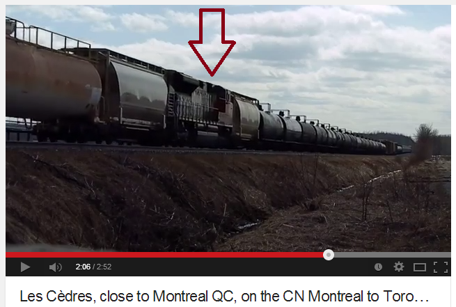

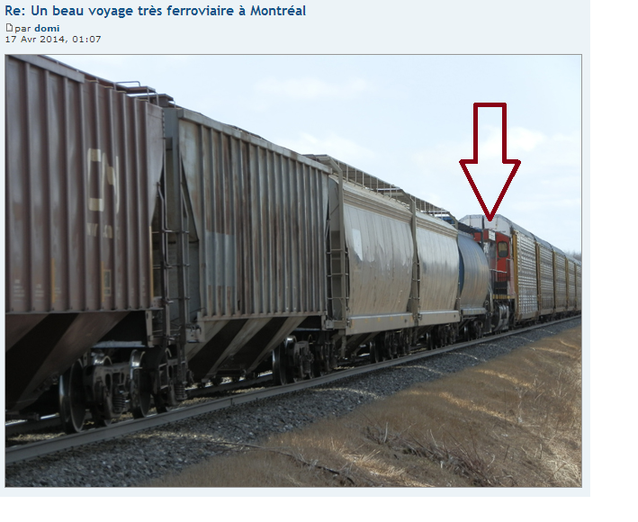

Toi qui à l'habitude des longs convois, une question par rapport à la vidéo et à une photo (voir ci-dessous) la loco qui est présente en milieu de rame, c'est une allège pour soulager les locos de tête ?
sur la vidéo
D'avance merci.
:shock:

Les locos à milieu d'un train sont pour reduire les poids sur les attelages, soit en cas d'acceleration, soit en cas d'une rampe. Come ça on evite de depasser les poids maxi permis par l'attelage.
La technique est connue aussi en Europe dans les lignes avec grande pente.
des exemples suisses
http://www.nexusboard.net/sitemap/2408/ ... n-t298030/
Je n'a rien trouvé, mais sur la ligne d'Arlberg et sur le Brenner (Autriche) il y'a l'exploitation de cette manière aussi.
D'avance merci.
:shock:
En effet, et comme le souligne Carlo très justement, son positionnement en milieu de convoi permet de mieux répartir les efforts sur les attelages et ainsi de rester en dessous des limites de rupture. On est à mon avis loin de ces dernières sur cette ligne au profil relativement plat malgré l'aspect "montagne russe" rendu par le télé-objectif, mais dans la mesure où chez les compagnies "Class 1" l'emploi des locomotives "helper" en DPU (Distributed Power Unit = radiocommande depuis la/les locos de tête) est généralisé, cette solution semble évidente.
