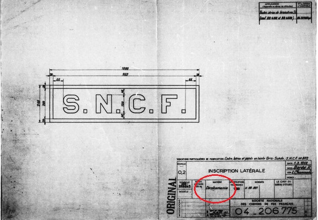

Sur le document que tu (hmc) nous as communiqué sur la plaque SNCF, pour la matière, il est indiqué " Décalcomanie" !
Pas de problème, car c'est la dimension qui compte et non la méthode de réalisation de l'inscription.
Pour le PO-Midi, les plaques en bronze d'origine ont du être récupérées pendant la guerre au titre des métaux non ferreux et donc remplacées par des marquages peints !!
