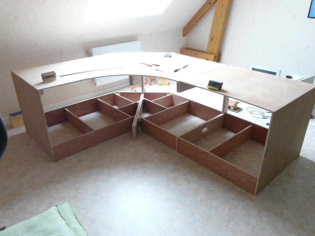

Messagepar Estrain_C
24 Aoû 2012, 20:32
Bonjour à tous ! :coucou:

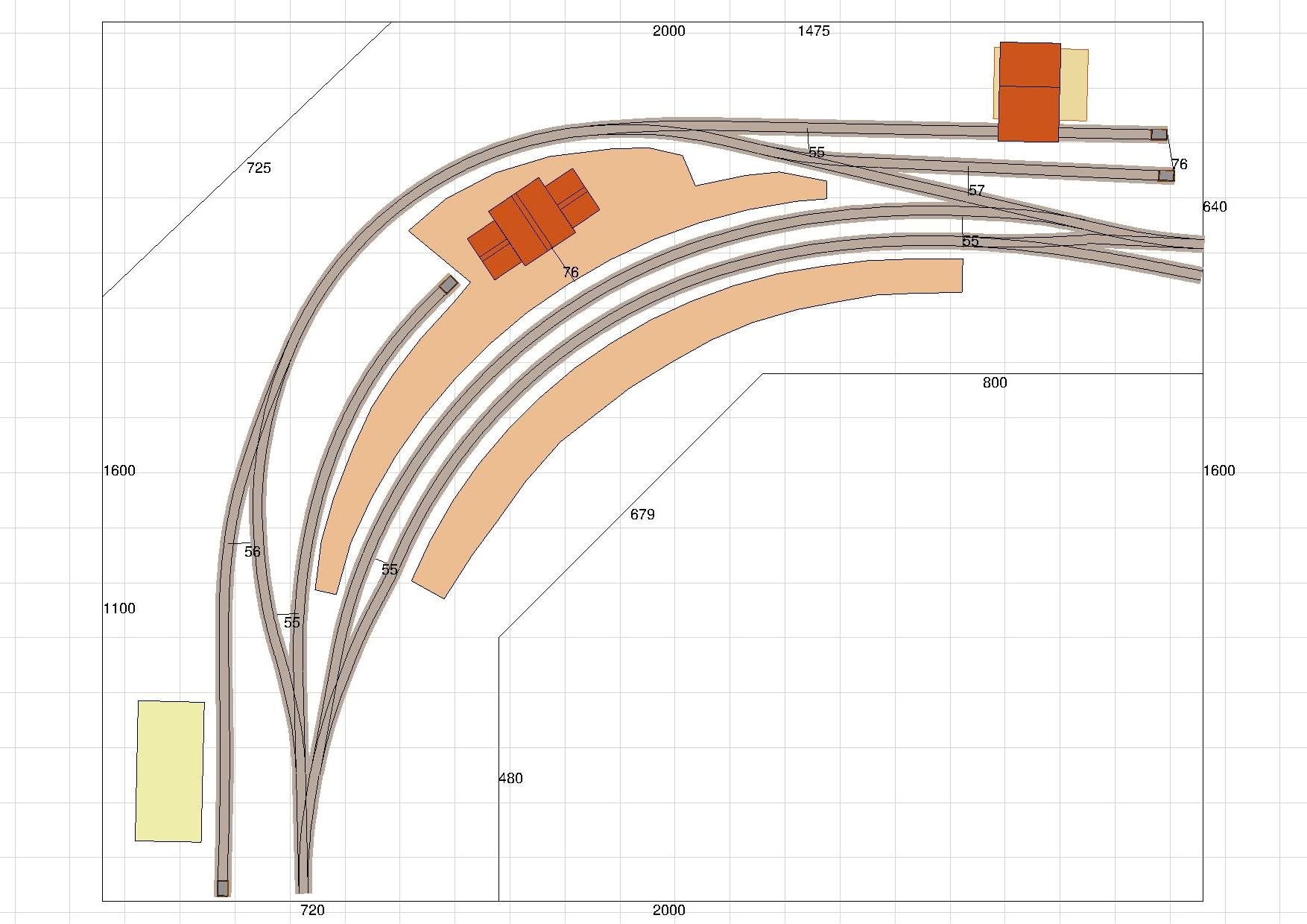

Je me lance dans mon premier réseau...
Je vais essayer de vous présenter le thème :
Fraize est une petite gare de bifurcation imaginaire située dans le département de la Meuse sur le réseau de la Compagnie de l'Est.
Après de nombreuses recherches, j'ai finalement renoncé à la situer sur une ligne précise pour éviter trop d'incohérence... Elle se trouve du côté de Bar-Le-Duc, pourquoi pas sur la ligne de Verdun...
L'époque du réseau : entre-deux guerres, ou années 50, je ne sais pas encore trop...
De l'époque II à III, voire I, le matériel qui circulera sera aussi bien SNCF que EST (pas les deux en même temps bien sûr).
Les détails techniques maintenant :
La voie : Peco code 75, patinée et améliorée (pour l'espacement des traverses, je recherche le plan de pose de la Cie de l'Est ),
Moteurs lents Tortoise, commandés par un TCO je pense.
Bâtiments de construction intégrale pour la majorité, ou Architecture-et-Passion pour les autres
Le réseau est en L, de type show-case
Ci dessous le plan de voie :

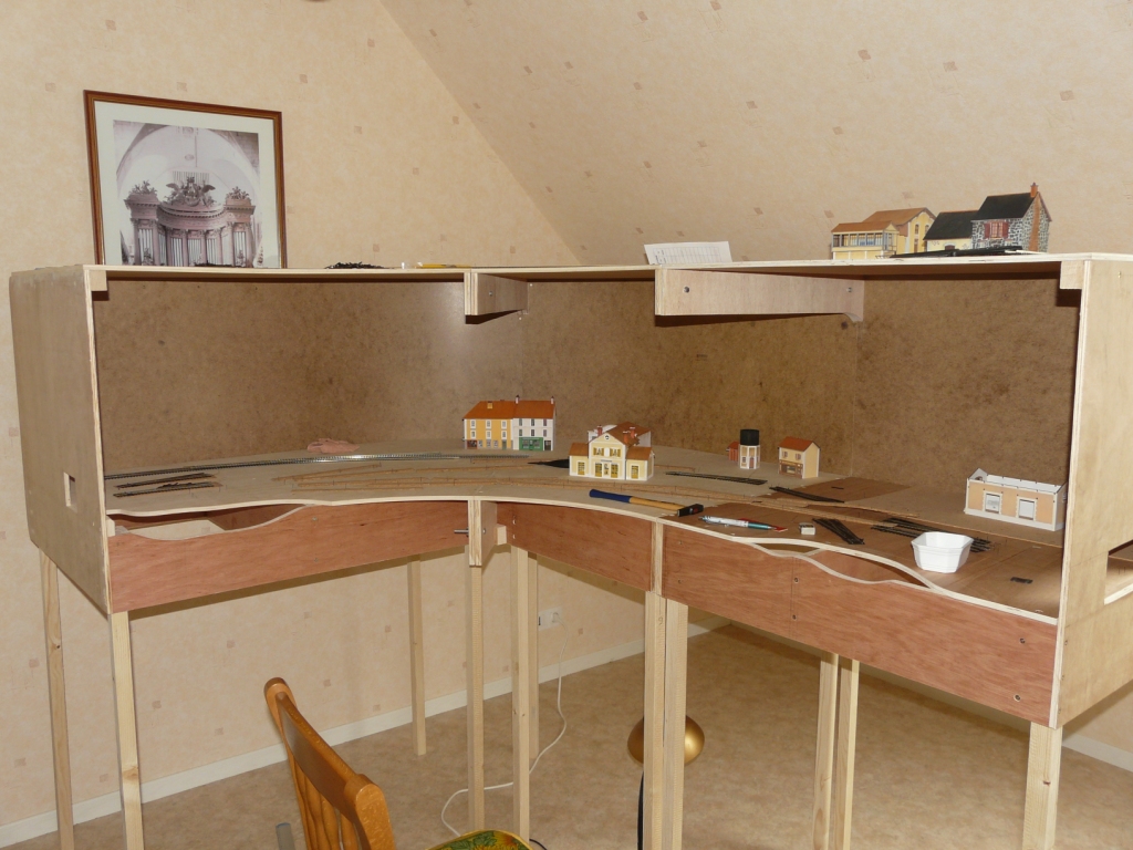

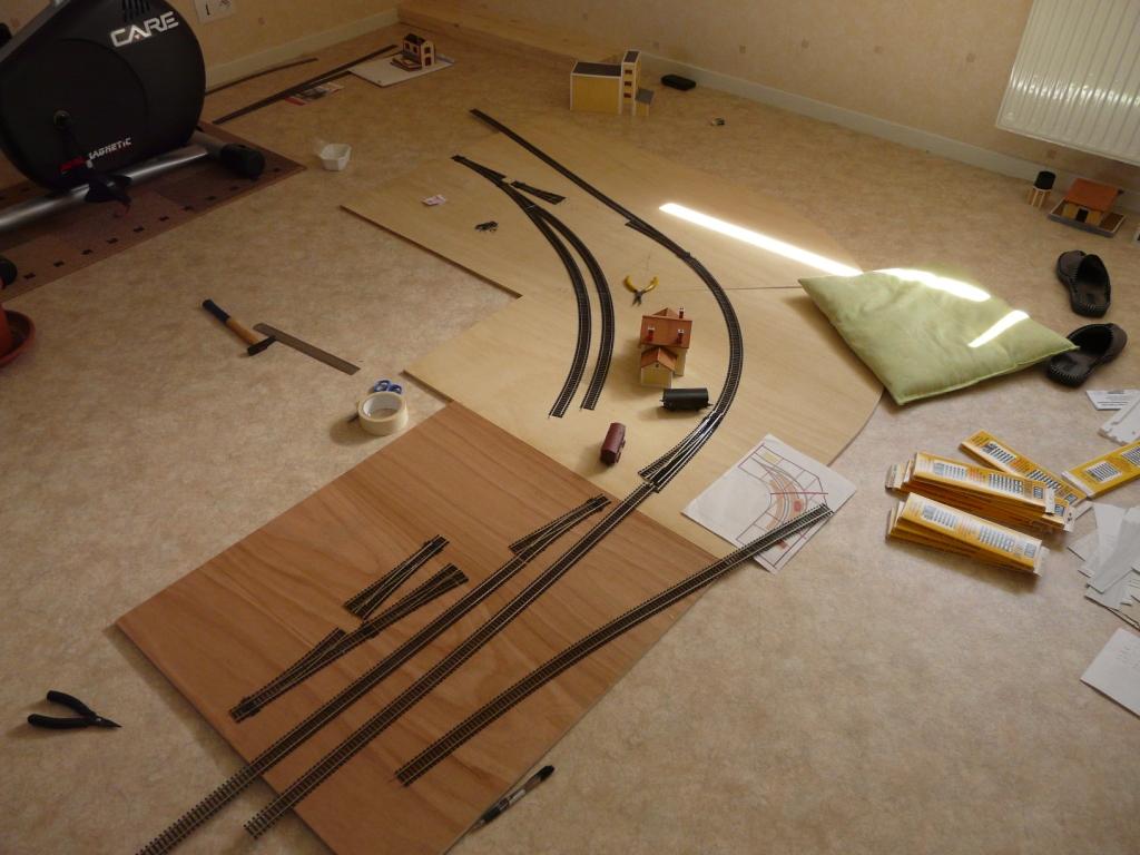

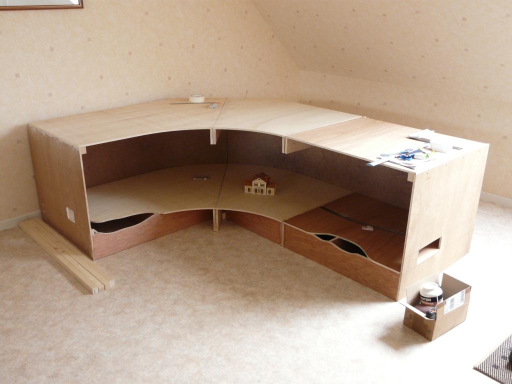

Après l'étape de conception, je suis passé à l'étape de la réalisation de la menuiserie, qui est aujourd'hui presque terminée...
Corentin

Du beau travail! :cool: As-tu prévu des coulisses pour pouvoir manoeuvrer tes trains? (Apparemment oui au vu des trous dans les flancs)

Voilà un Breton qui fait fort ... :cool:
J'aime bien la photo où l'on peut voir le vélo d'appartement et les mules :siffle: :siffle:
Maintenant, nous attendons la suite et un petit passage par le fil : présentation viewforum.php?f=29 :ange:

pierre du rail - 61 a écrit:J'aime bien la photo où l'on peut voir le vélo d'appartement et les mules :siffle: :siffle:
On voit bien que cette pièce n'avait aucune fonction particulière... C'est réparé maintenant ! :ange:
Sais-tu, Corentin, ce que tu comptes faire derrière ton BV ? Un centre-bourg (vu les bâtiments déjà posés...) ou laisser plus de verdure?
Nicolas

Rockandrail a écrit:Du beau travail! :cool: As-tu prévu des coulisses pour pouvoir manoeuvrer tes trains? (Apparemment oui au vu des trous dans les flancs)
Oui, bien sûr ! Mais quelle genre de coulisses.... (boucle avec faisceau à l'arrière ? tiroirs coulissants de part-et-d'autre ?
Pour l'instant, je ne me pose pas trop la question, les trains ne roulent pas encore ! :lol:
pierre du rail - 61 a écrit:Bonjour,
C'était un oubli :siffle: Pour la présentation, j'ai trop de choses à dire ! :mdr: Plus sérieusement, je vais la faire sous peu ;)
nico_m a écrit:Sais-tu, Corentin, ce que tu comptes faire derrière ton BV ? Un centre-bourg (vu les bâtiments déjà posés...) ou laisser plus de verdure?
Oui, un centre... Il va falloir que je fasse une photo légendée, car c'est un peu difficile par écrit (en gros : à gauche, une rue qui monte, avec des immeubles de ville (comme la pharmacie par ex, mais sans boutiques), à droite, une rue qui monte derrière la HM, et qui se perd un peu dans le fond de décor, derrière le BV, l'incontournable avenue de la gare, avec des arbres de part-et-d'autre... Et au coin à droite, le square de la grae (pour mettre un peu de verdure) à gauche, le café-hôtel-restaurant de la gare)
