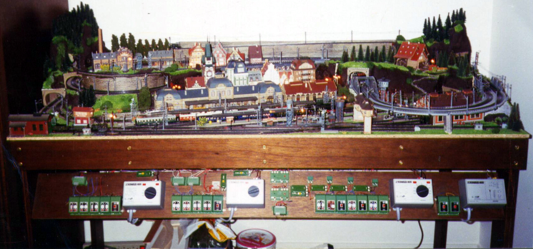

Une remarque de XTof dans un autre fil m'a donnée l'idée d'ouvrir celui-ci: avant d'être les (modélistes) chevronnés que vous êtes tous devenus ;) , surtout si vous avez commencé il y a un peu longtemps, vous avez sûrement construit un réseau suivant des critères moins...pas tout à fait...bref "à l'ancienne". Je me suis dit que ce serait amusant d'en retrouver la trace si elle existe encore.
Pour ma part, je faisais peu de photos. Voici donc ce que j'ai retrouvé de plus ancien: il s'agissait d'un réseau DRG (déjà!) à l'échelle N, construit au cours des années 80 et démoli vers 1995. La table mesurait 1800 x 700 mm. Comme on peut le distinguer, on y trouve tous les critères du genre: courbes serrées en rampe de 5%, catalogues Faller, Kibri et Vollmer au grand complet, sapins du type goupillon, tableau de commande analogique redondant.

Très germanique ! Mais bien doté.
Qu'est ce que cela donnait au niveau exploitation ?

Deux ovales parallèles indépendants partagés chacun en trois cantons. Donc quatre trains en circulation automatique, une petite annexe traction en avant du réseau et une navette au fond.
La raison de sa démolition en fut la montée à gauche en rayon "1" (192 mm) en rampe de 5% qui flinguait les moteurs et les transmissions en moins de temps qu'il ne faut pour le dire.
La chaine à godets de l'usine Faller et la roue du moulin étaient motorisées.

Tout à fait le genre de "TRUC" qui me faisait baver devant une vitrine tout un après midi. :cool: :coeur1:

Et hormis la rampe, t'etait satisfait de l'exploitation ?

Oui: cela roulait bien (voie bien posée et bon cablage). Comme j'avais deux voies en gare dans chaque sens, je pouvais alterner les trains en circulation.
Lorsque j'ai démoli le réseau, cela a d'ailleurs été pour en construire un assez semblable mais avec des rampes ne dépassant pas 3%. J'ai un peu plus de photos de celui-là qu'il faut que je scanne.
