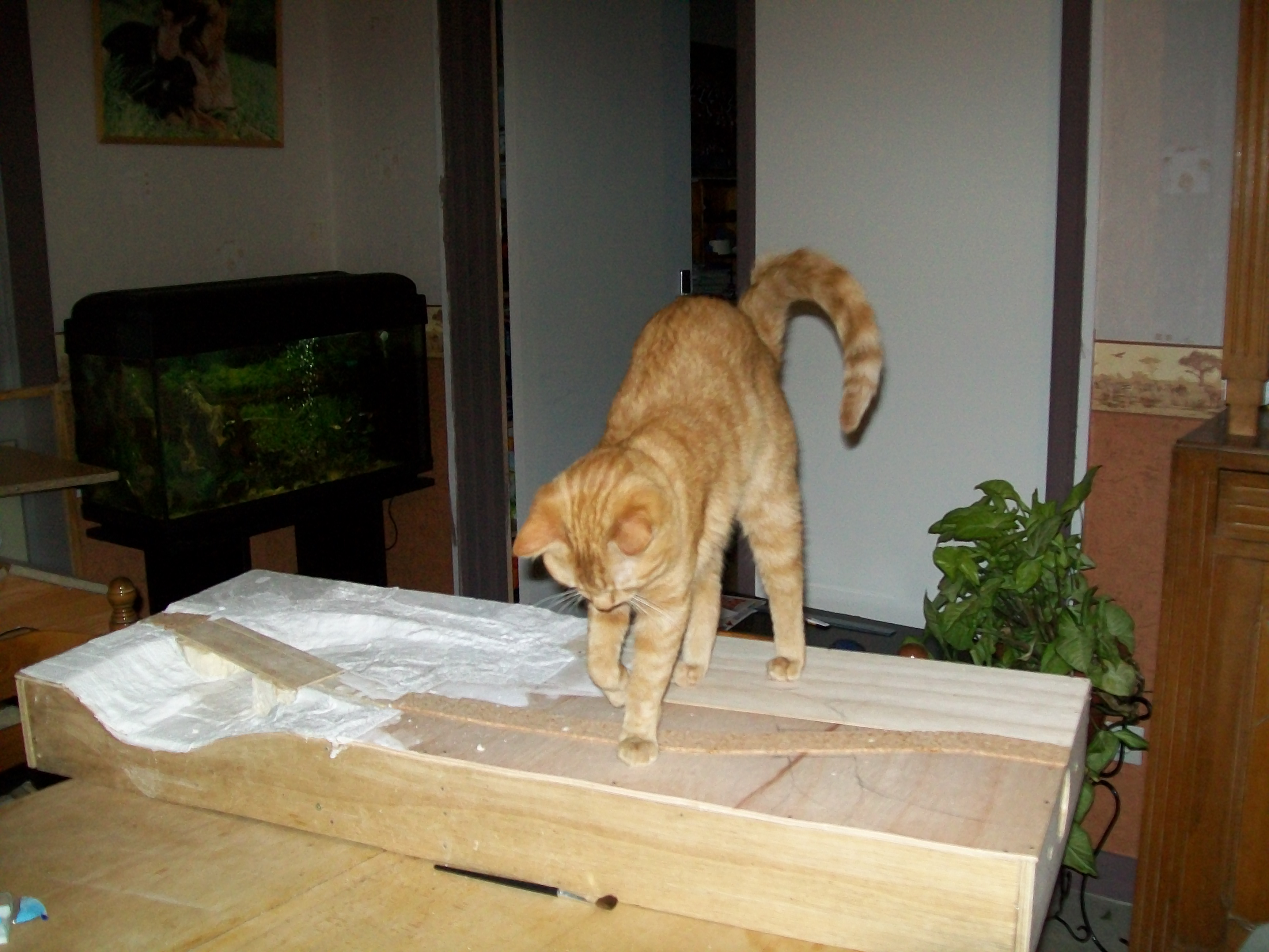

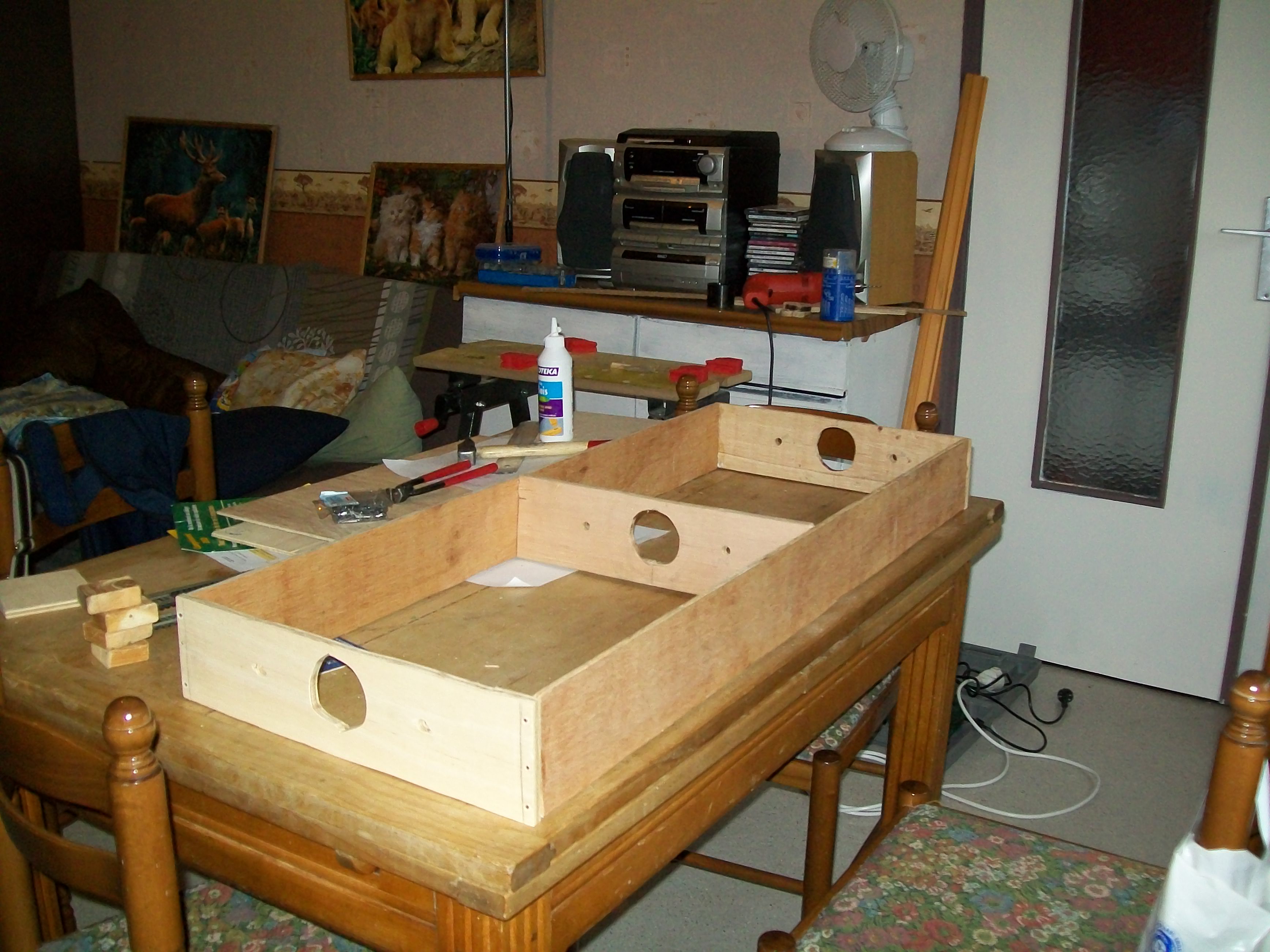

L'ossature , elle fait 40cm x 100 cm ( c'est un module junior), réalisée en cp de 10 mm
le relief ,en polystirène et bande de platre; avec Titus qui teste la solidité :lol: ( c'est lui qui joue au "dérailleur" )

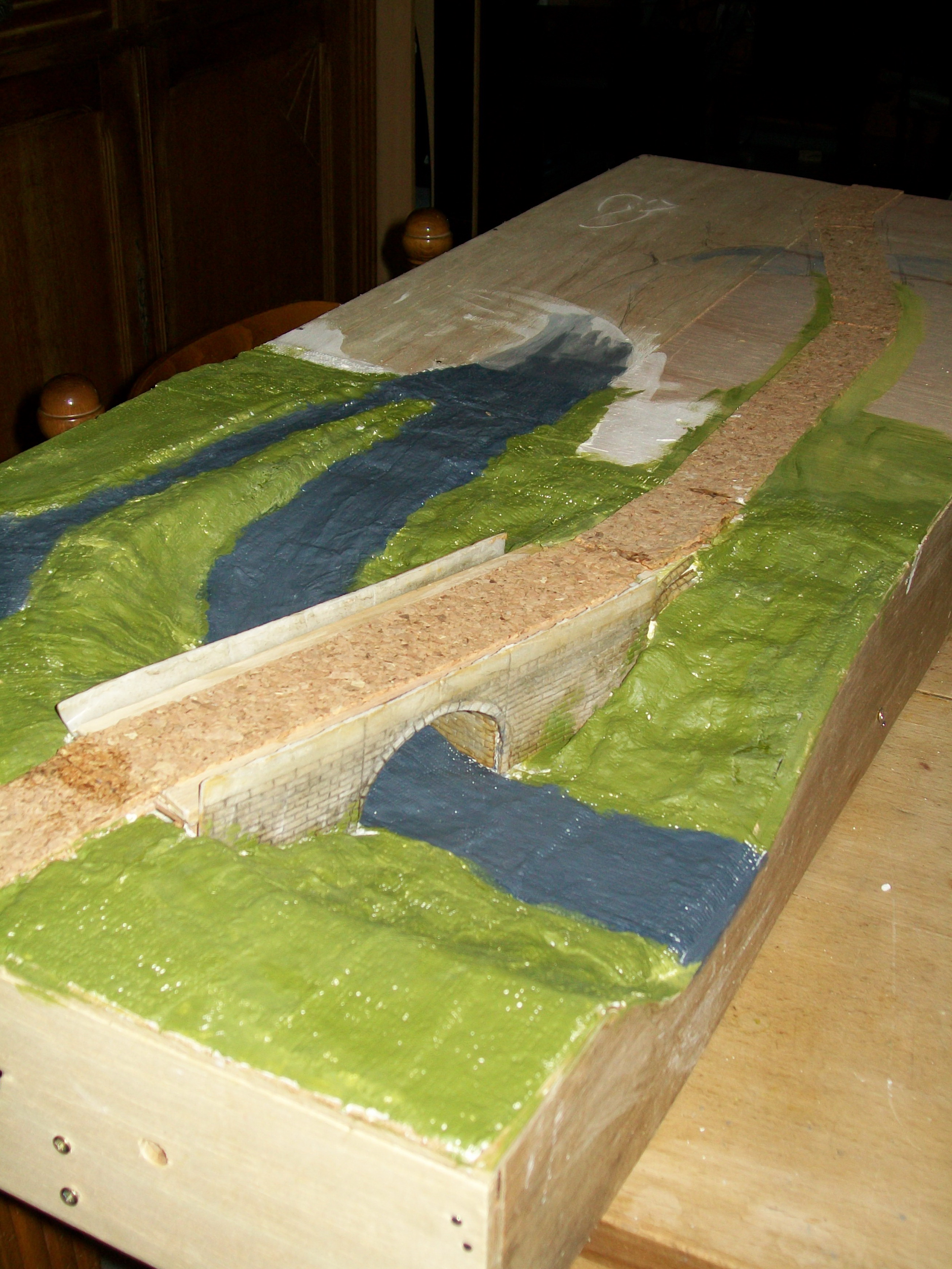

Une vue globale du décor mis en peinture

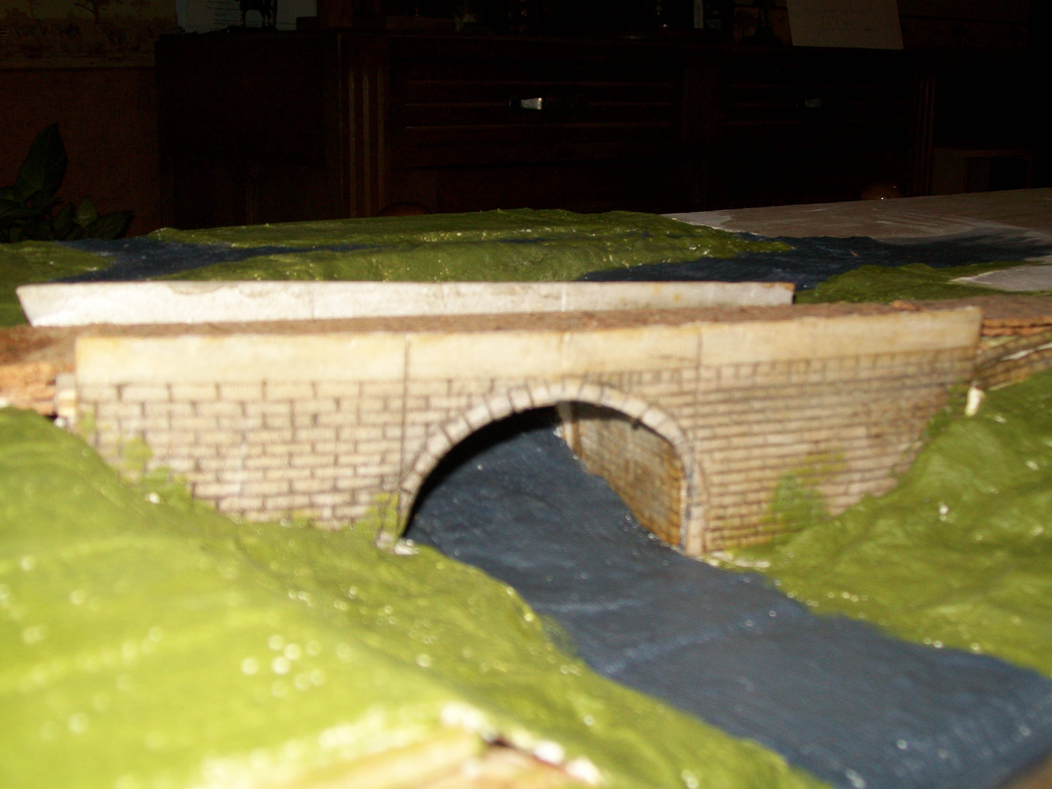

un gros plan des cotés du pont ,réalisé en dépron, recouvert de lavis de peinture acrylique, plus chargé pour les briques ( grise et terre de sienne brulée pour les joints et ocre+ gris pour les briques) et passé aux pastels( gris, noir, blanc, marron-vert) pour "patiner" un peu .

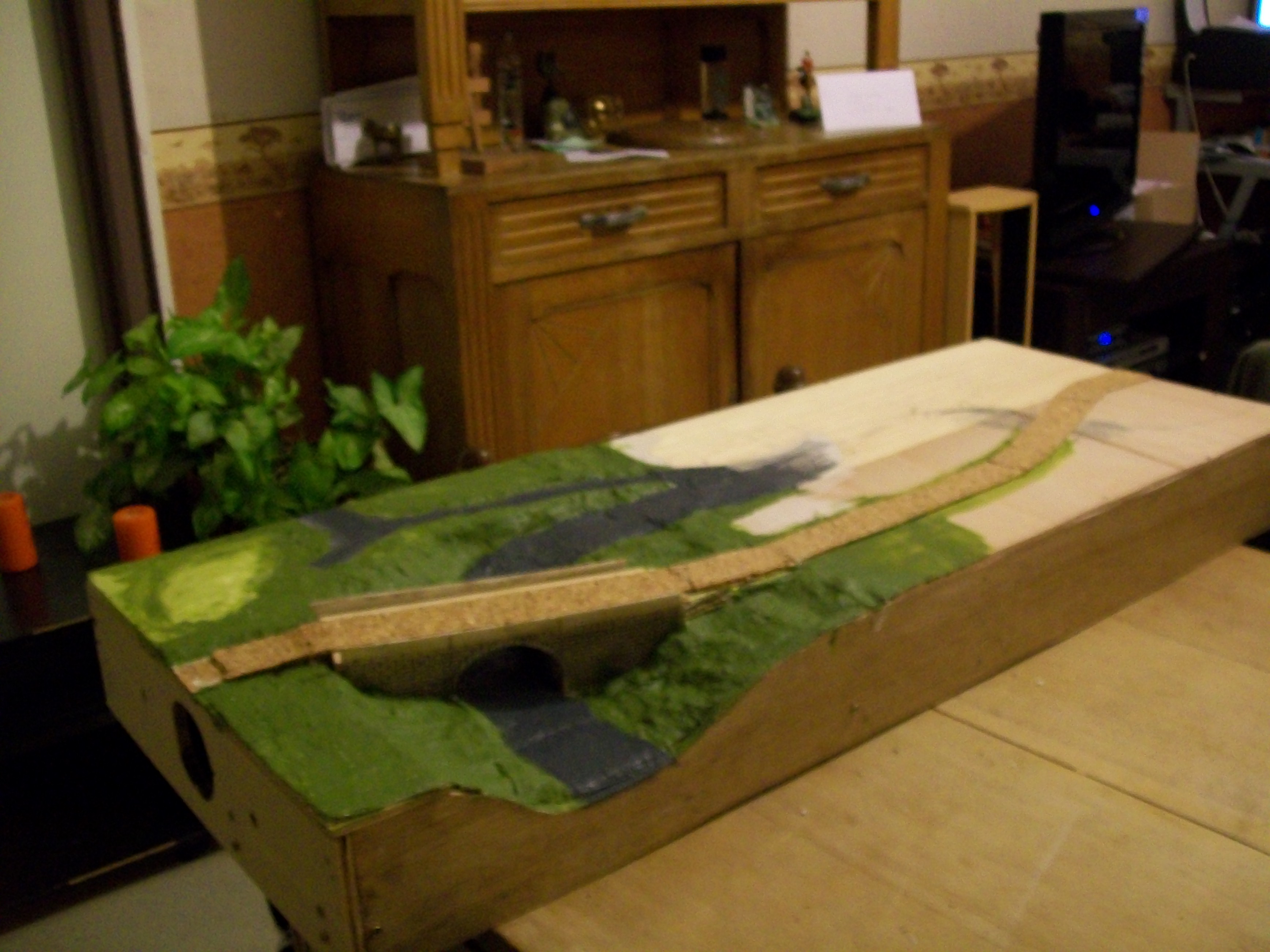

et du dessus , encore en chantier ;)

J'ai commencé la pose du flocage sur les reliefs en négatifs, en mélangeant deux références ( je n'ai pas les marques), j'utilise de la colle vynilique légerement diluée mais ça colle pas tout du coup il faudra queje repasse a certains endroit car aprés le "dépoussiérage" ( je ne connais pas le terme pour "enlever le surplus") des zones floquées j'ai eu des petits manques .
Je n'ai pas de flocstar( semeur d'herbe) du coup j'utilise une passette de cuisine en inox , system D et un pinceau souple quand c'est sec pour enlever le surplus .
Pour le placement des rails , afin de rassurer joseph, ils sont placés au niveau des interfaces à la mesure éxigée par les normes du module junior, soit l'entraxe à 20 cm du bord , bien au milieu, entre les deux la voie peux sillonner c'est l'avantage du junior.
Pour le cablage je n'ai pas encore acheter le cable , ni les prises , comme la voie n'est pas encore posée , je le ferais à ce moment là car je compte mettre un passage à niveau motorisé dans la partie droite du module et donc un ils avec relais et tout le reste.

Avant le flocage, j'eusse réalisé la pause des rails et du ballast, ainsi que la pose du medium pour simuler l'eau. Si tu comptes placer un bâtiment, il faut aussi le placer avant le flocage. En fait, pour moi, le flocage est plutôt une des dernières opérations à faire.
Je vois deux lignes verticales dans les côtés du pont. Peut-être à combler car cela ne fait pas très réaliste.

En fait j'ai déja prévu la place des batiments , je n'ai floqué que les parties de verdure( talus et prés) .
Pour les lignes verticales sur le pont , ce sont des marques que j'ai faites quand j'ai voulu centrer l'arche , elles seront masquées par de la végétation le long des murs et je vais refaire le parapet de la voie pour qu'il soit plus réaliste .
