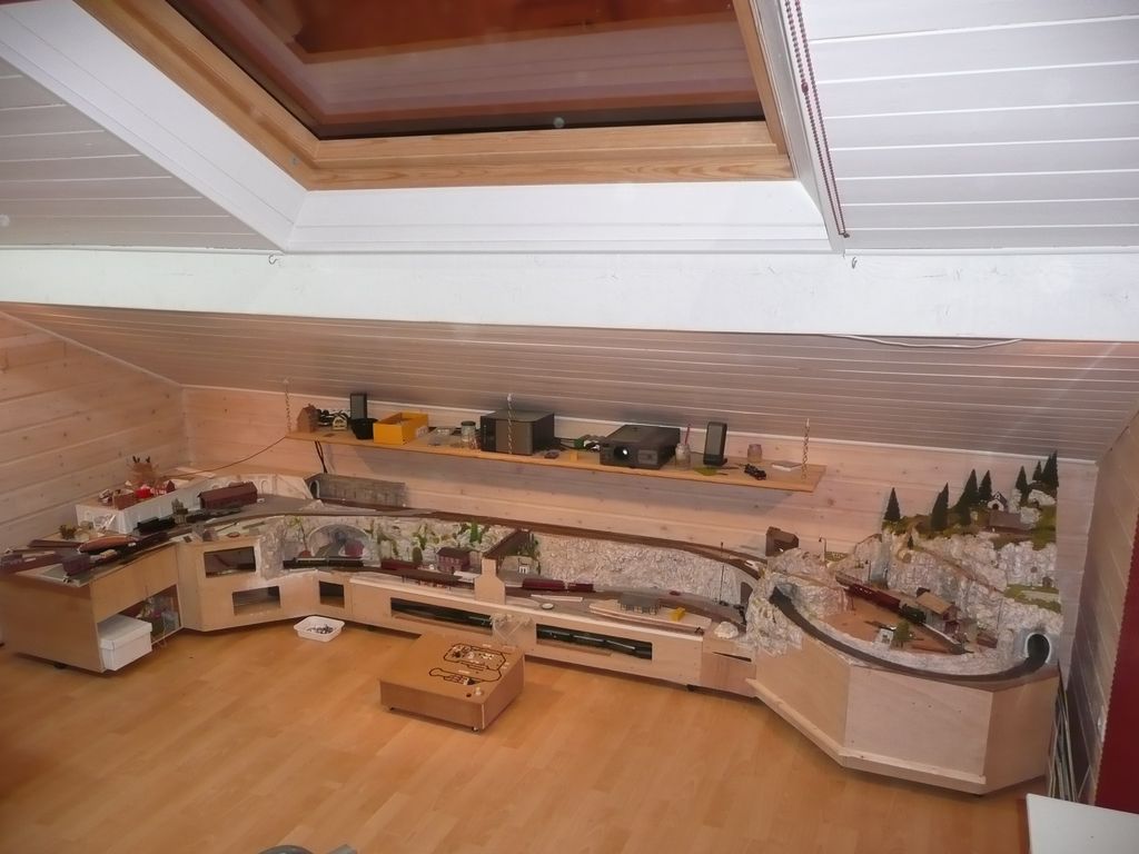

Voilà mon petit réseau en attendant mieux...

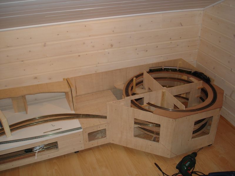

Démarré en 2005 suite à l'aménagement d'une pièce bureau en sous-pente. Il me restait 4,2m x 1m environ mais
avec une faible hauteur (pas idéal d'ailleurs pour mon dos et jambes !!)

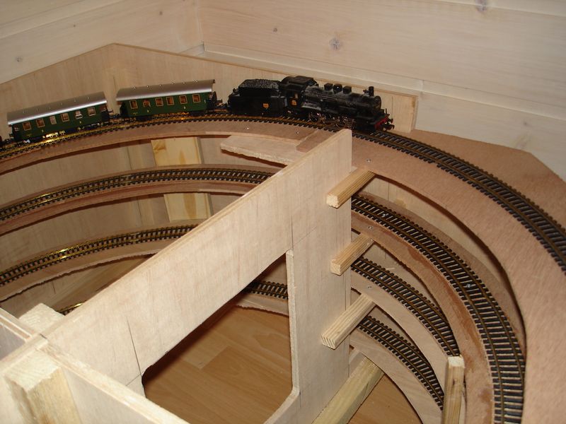

et j'ai donc commencé un réseau après 5 ans de lecture de revues spécialisées. Il est à l'échelle HO et me sert un peu de test pour, j'espère un jour, construire un réseau plus conséquent. Je l'ai conçu aussi pour que mes 2 enfants participe au décor et à la conduite. enfin la Wii rivalise beaucoup...

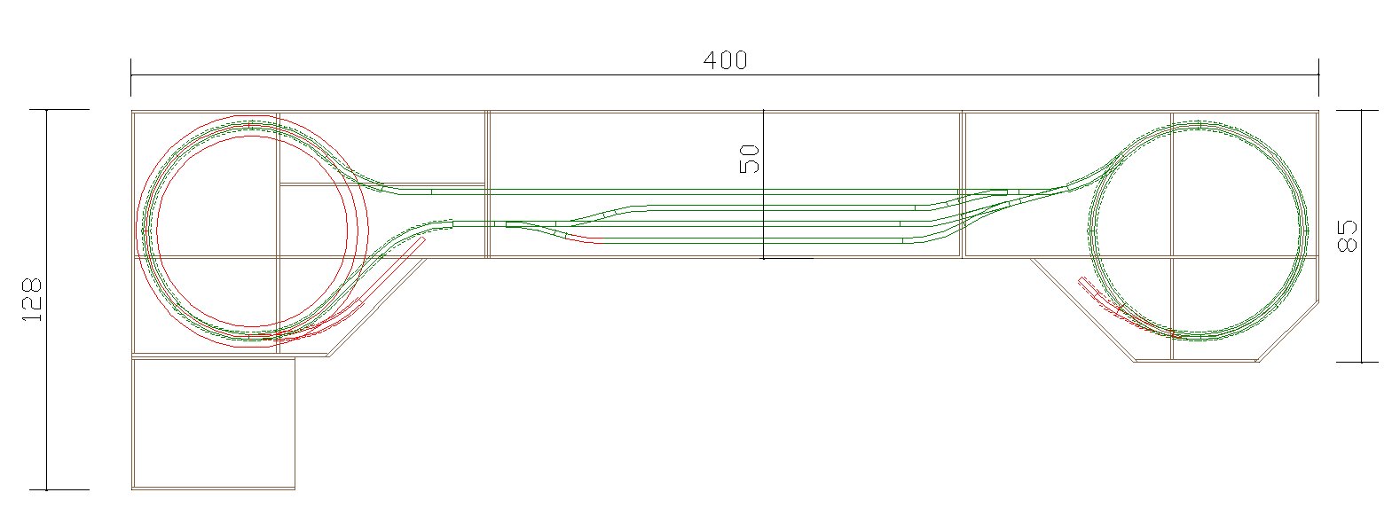

Voici les dimensions du réseau, il est composé de différents caissons et monté sur roulette :

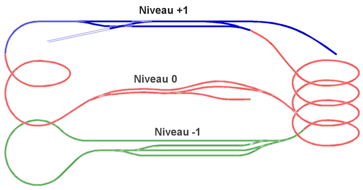

Schéma sous forme d'élévation du réseau :

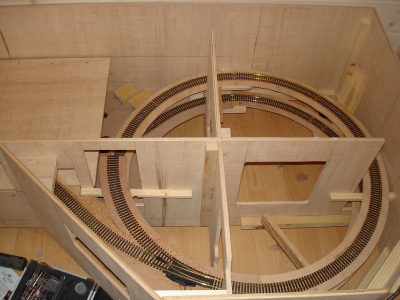

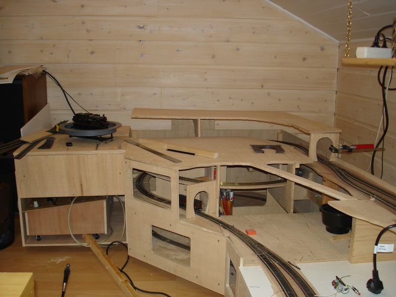

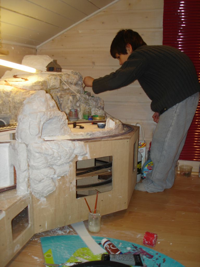

Les débuts de la menuiserie et pose des premiers rails :

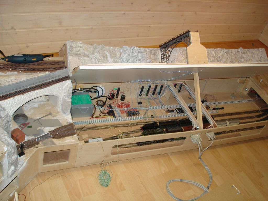

Voila, le réseau a avancé depuis ces dernières années.. même si je baisse un peu les bras car il y a beaucoup d'imperfections à tous les niveaux : pentes raides, problème d'électricité, de jouabilité, des courbes pas du tout réalistes, bref j'en passe...

Si tu caches les courbes trop serrées, c'est pas du tout mal! Mais tu dois te limiter à des trains assez courts et sans voitures à boggies.
Le travail me semble très propre.
Pour le dos, ne pas hésiter à s'acheter un petit banc, une mini chaise ou quelque chose d'autre qui te permet de poursuivre ton réseau sans te casser le dos.
Pour les pentes raides, le seul moyen est d'élargir le cercle... Mais vu l'avancement de ton boulot, ce ne sera pas facile.

Effectivement, une rampe hélicoïdale sur un diamètre de 80 cm (environ?) ça fait serré et surtout ça grimpe sec.
Je dirais qu'en dehors de la longueur des trains, certaines machines n'apprécient pas. Sinon, avec des compositions courtes comme celle que l'on voit sur la photo, ça passe.
Pour ma part, je trouve le tracé très bien et avec du décor, ce serait encore mieux! :ange:

Je ferais les mêmes remarques concernant les rampes hélicoïdales à très faible rayon...mais si ça passe...

En effet le Rayon est faible : il s'agit de rails Fleischmann en 35cm !!!
L'avantage c'est que je gagne de la place ainsi la maquette est logée vraiment dans la parte inférieur à 1m60 de la pièce avec plafond en pente. Le défaut : des pentes à 5,5% environ mais les rames passent à condition de ne pas trop charger. le wagon nettoyeur Roco est confié à une UM diesel type BB donc pas de soucis.

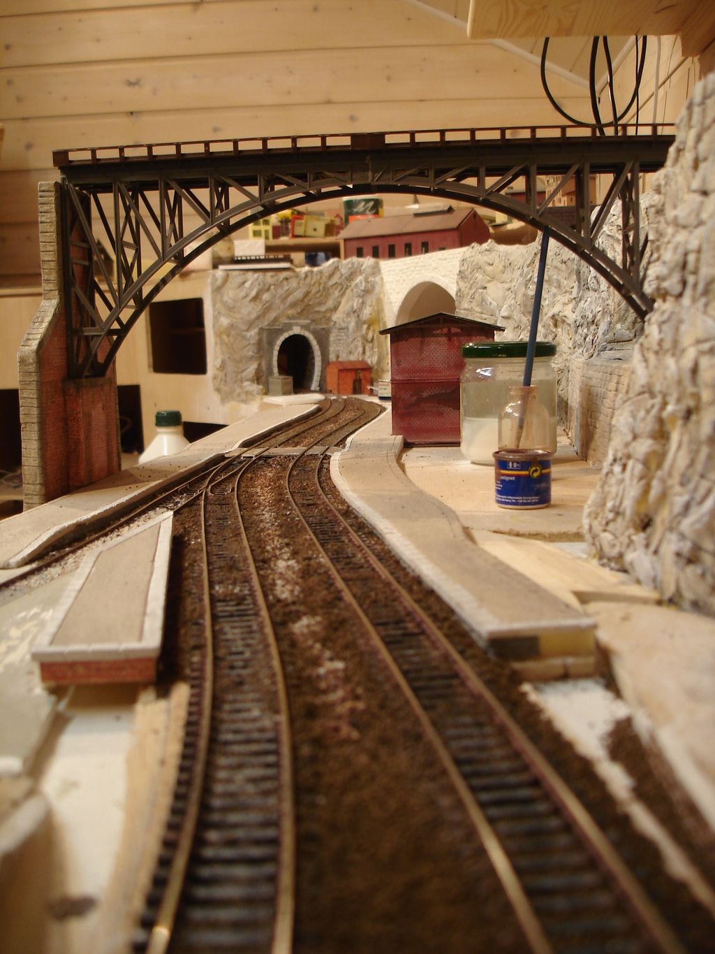

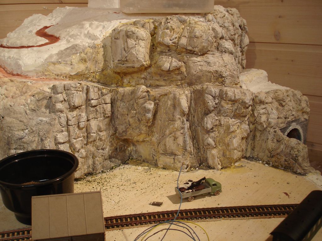

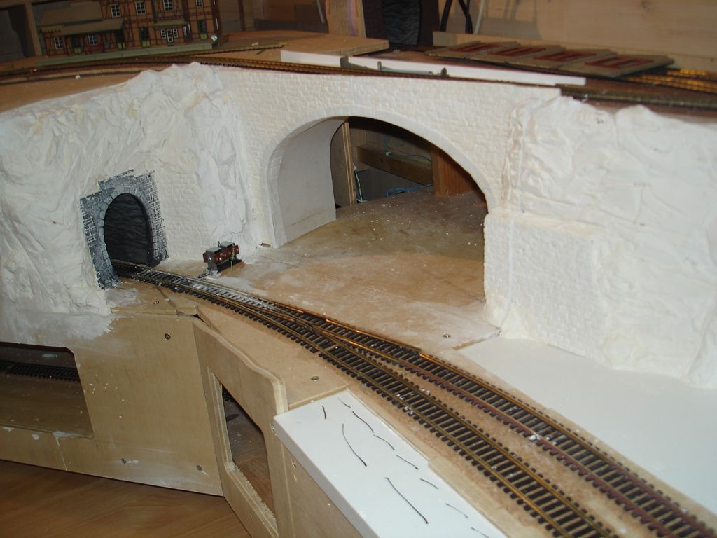

Oui le décor, il en faut ! et la maquette à évoluer depuis 2005 :

C'est très chouette et en plus ça s'intègre bien dans la pièce qui si j'en crois le projecteur ne sert pas qu'à jouer au train :cool:

Superbe réalisation, et tracé très astucieux permettant de nombreuses possibilités de circulation - dont de jeu ! - bravo !!! :applause: :applause: :applause:
(bravo aussi pour le petit schéma en "3D" qui permet de saisir d'un coup d'oeil tout l'originalité du tracé !)
Le résultat final est vraiment réussi, un vrai petit "théâtre" pour les trains ! j'espère qu'un jour, ce réseau pourra être disposé un peu plus haut... :cool:
