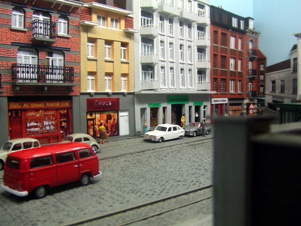

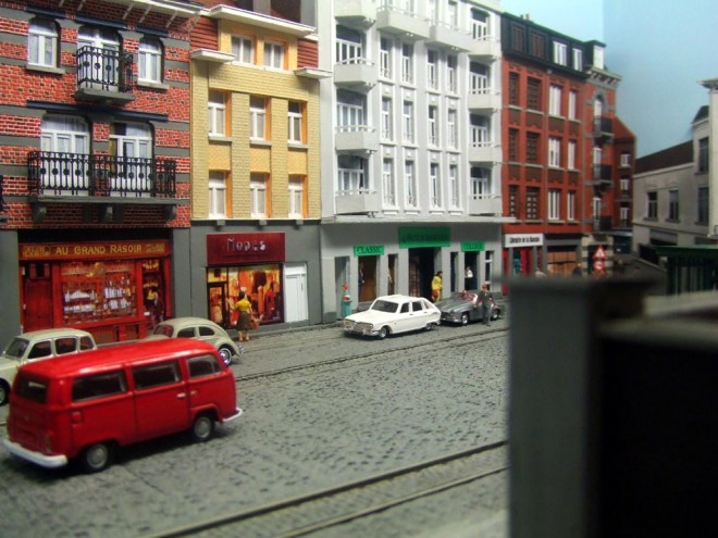

C'est du HOm et c'est du tram:
;) Là, c'est de la voie Peco
Là, par contre, c'est de la voie Luna:
:D

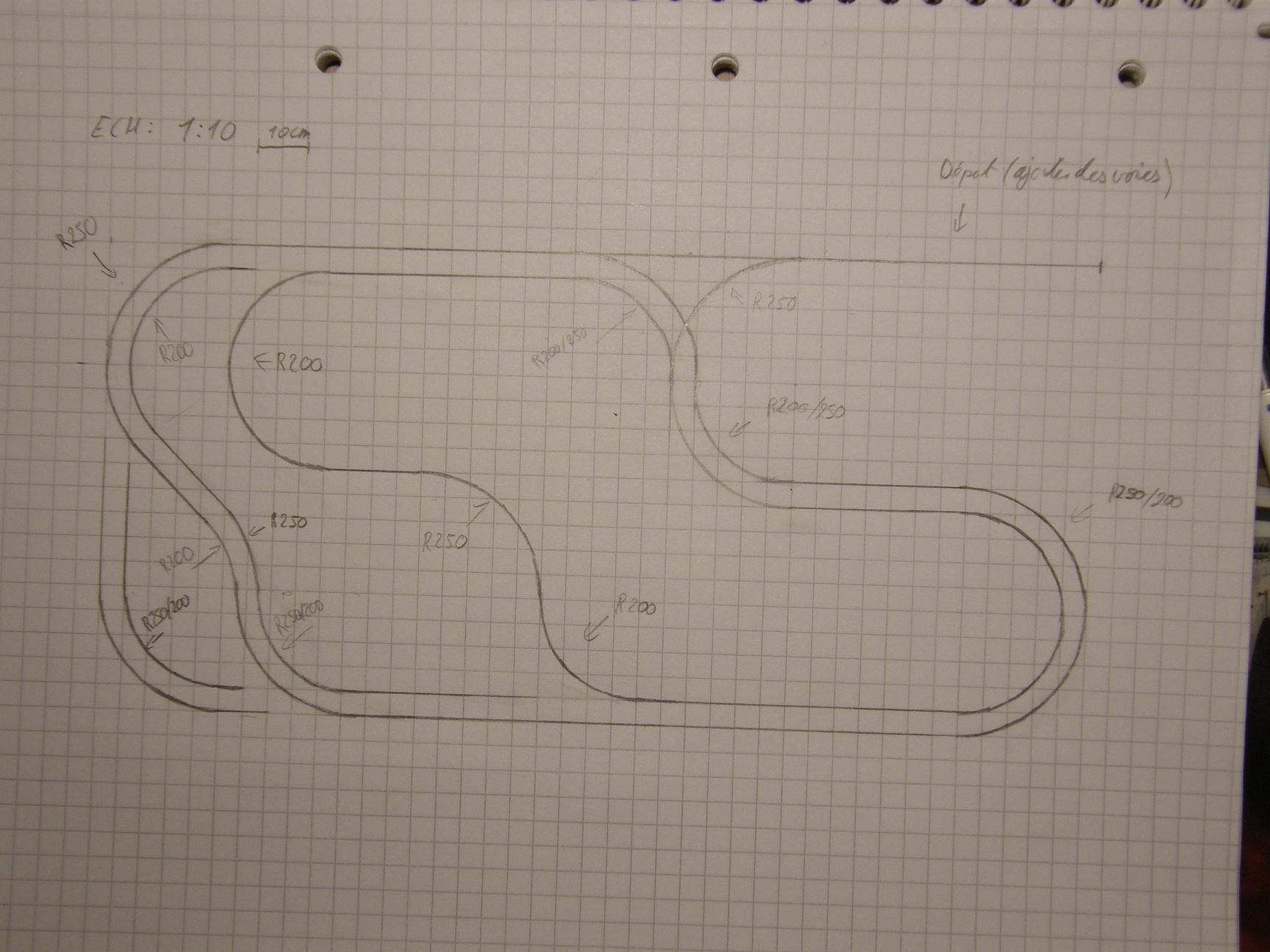

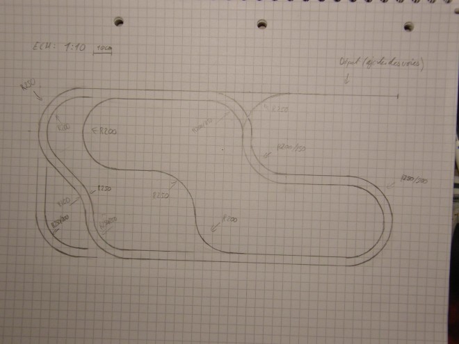

Voilà ce à quoi j'ai pensé comme plan, un peu plus grand que 2m*1m avec plusieurs alternatives.
L'alternative que je trouve la plus intéressante est celle avec les deux "ovales" avec une séparation. (le seul réseau sans coupure)
Il est possible de garder toutes les voies qui sont là en ajoutant des aiguilles, mais après il y en aura beaucoup trop...
(désolé pour la photo du plan mais le scanner n'est pas connecté à mon PC...)
J'attends avec impatience vos critiques sur la plausibilité de ce plan et éventuellement une idée sur quels bâtiments mettre et ou...

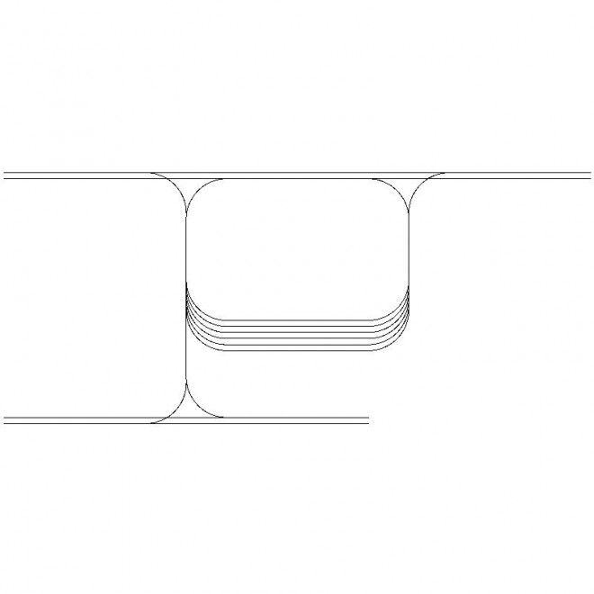

Messagepar BG1000
30 Oct 2009, 21:20

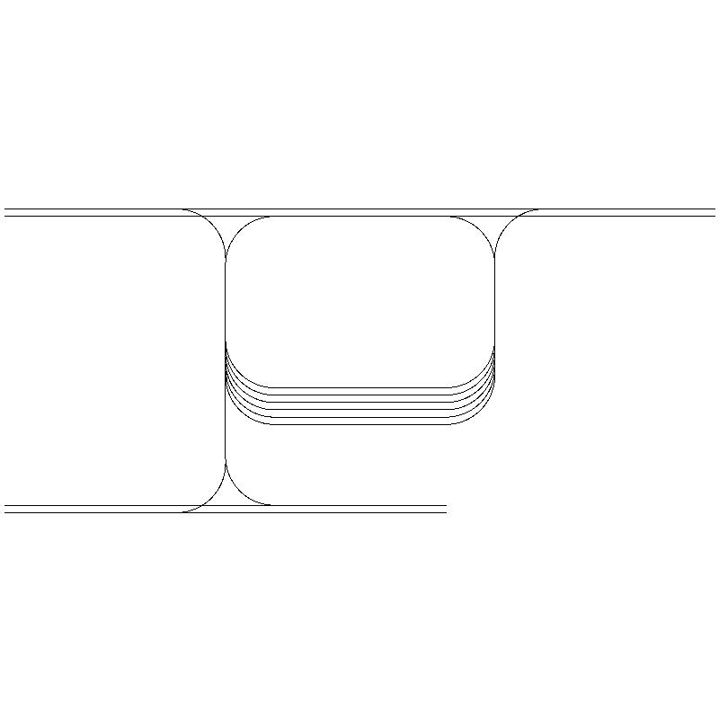

Idée
Faire une double boucle comment sur le plan.
Le dépot étant dans une rue coupant la boucle avec une voie unique et double liaisons aux extrémités.
Le peigne pouvant être en cul de sac ou à entré-sortie différente
Ex rue d'Enghien à Bruxelles.
Dans le plan les véhicules sont orientés c'est à dire qu'il est impossible de retourner un véhicule.
BG

Messagepar bnicolas1987
30 Oct 2009, 21:35
BG1000 a écrit:Idée
BG
euh... je n'arrives pas du tout à voir ou tu veux en venir...
le dépôt est ici avec une voie, je dois en ajouter 3 ou 4 (plutôt 3)
je pense effectivement ne pas avoir à retourner les trams pour plus de simplicité
Je dois croiser les voies qui vont au dépôt, je veux faire sortir les trams en avant et dans cette configuration, ils sortent à contresens...
De même, un tram retourne au dépôt en marche arrière et peut ainsi aller sur l'autre ligne.
Si tu peux me donner plus de précisions sur ton idée (en gribouillant sur mon plan par ex).
De plus, c'est quoi un "peigne"?
Je veux aussi éviter à tout prix les boucles de retournement, trop foireuses à mon gout...
30 Oct 2009, 21:44
ok, oui je pige mais ça joue pas à cause de la place à disposition je pense
