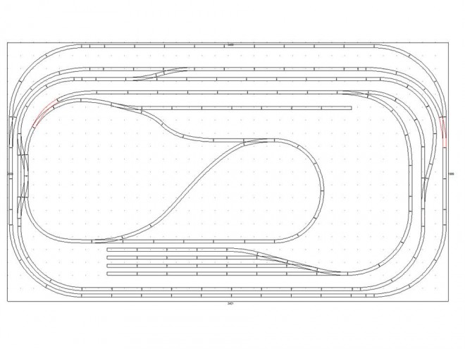

Salut tout le monde, je voudrai votre avis sur le plan de mon réseau qui avance petit à petit. J'utilise de la voie piko HO A et quelques aiguilles Fleischmann grâce à des éclisses de transition. Le plateau fait 3 m 45 sur 2 m .

Ca ne risque pas d'être délicat à gérer deux boucles de retournement ainsi imbriquées ?

Boucle, triangle, raquette ça se gere pareil.
En analogique.
Quid par contre avec une alim digitale, els modules de boucles gerent-ils les triangles et raquettes ? Je ne sais ...

Je dirais trop classique, même si tu aimes bien. Un peu trop de voies.
Avant d'aller plus loin, essaye de répondre - toit-même - aux questions:
- Quelles gares et où? Longueur des quais?
- Embranchement particulier? Fret?
- Décor? Routes? Bâtiments?
- Dénivellation?
- Gare cachées? Où stocker le matériel quand il n'est pas visible?
- Veux-tu voir un train partir d'une gare et revenir à la même gare par l'autre côté?
- Veux-tu voir des trains tourner en rond?
- Pas d'endroit pour stocker les locomotives? Pas de dépôt?
En fonction de tes réponses, tu risques de changer ton plan.
Concernant les deux boucles de retournement, tu peux simplement dire que seule la diagonale est "une boucle", mais cela signifie que le train le plus long qui puisse la franchir est limitée à cette longueur là, et c'est assez peu.

Pas de problème: les inversions de courant sont détectées par les modules de boucle par détection du court-circuit: cela fonctionne quelque soit la configuration y compris les ponts-tournants.
Par contre puisque tu nous demande notre avis, je te le donne. L'on va penser que vu mon grand âge je radote mais pour la Nième fois je le redis ici: enlève des voies, les boucles au milieu du plateau et remplace tes éléments courbes par de la voie courbable. Cela de permettra:
  • d'augmenter le rayon de courbure. Minimum: 650 mm pour rouler sans ennuis et sans débord excessif des voitures dans les courbes, sur-écartement des voies parallèle (52 mm en théorie, pas 60 ou 66 comme avec les courbes fixes des constructeurs).
  • de placer au milieu un diviseur scénique: décors urbain, relief qui fera que d'un coté du réseau l'on ne verra pas l'autre (du moins en regardant les trains).
Ce n'est que mon opinion mais je la partage (© La Mouette) avec conviction.

Comment accèdes-tu au milieu du réseau?

Je crois que ce qui manque surtout, c'est une deuxième paire d'aiguilles sur l'ovale extérieur: un train qui rentre vers l'intérieur, et qui repart vers l'extérieur via la boucle de retournement ne peut plus rentrer à nouveau.

Idem , au dela de 60cm , il n'est pas facile d'allonger le bras sans se poser sur quelque chose.
Les plans , après c'est vraiment assez perso .Je dirais qu'il y a surement moyen de se faire plaisir en ayant moins de voies et d'aiguilles .
comme tu faire le tour de ton plateau ,tu peux , pourquoi pas envisager un diviseur scénique et créer soit une gare cachée ou alors deux ambiances distinctes?
il y a un lr hors série consacré aux plans de réseaux qui peut t'aider ...
http://www.heb-ev.de/H0Gleisplan.jpg
http://www.alexander-stock.de/gleisplan_2.htm
le deuxième lien peut être assez sympa avec quelques modifications ...mais bon chacun ses goûts... :siffle:

Ben c'est dru , je dirais comme les autres aères un peu . Tu aimes surement les circulations dense, mais la première chose que j'ai appris dans le modélisme ferroviaire c'est de respecter l'environnement des installations réelles .
Imagine nos villes et nos campagnes s'il y en avait autant :lol: Pense au décor aussi ;)

Comme précisé dans le titre, le réseau est en construction et la pose des voies bien avancée, je ne peux pas et d'ailleurs je ne préfère pas non plus faire de modifications majeures. Je peux passer partout autour sauf sur le côté gauche qui est contre un mur contre lequel j'aurais l'intention de monter une montagne en polystyrène et de faire des tunnels pour les voies. Pour le décor il y aura une scierie au niveau de la boucle de retournement, à gauche, et à droite une petite ville en ralongeant légèrement la partie droite de la boucle. Aux alentours de la série se trouvera une forêt avec certainement un peu de relief. Gb 58 merci de tes conseils et de tes liens mais je ne veux pas faire quelque chose de déjà fait, je veux inventer. La voie extérieure est censée devenir une ligne tgv. La gare se situerai en haut sur le plan entre la ligne tgv et les autres. Il y aurai alors deux quais, le premier donnant sur une voie, et le deuxième sur deux : comme dans une petite gare de campagne. Il y aurait aussi une halle et un quai de marchandise entre la voie de garage et la troisième voie de la gare. Le fait de voir le train faire le tour ne me dérange pas plus que ça surtout que lorsque le grenier sera isolé, il y aura une grande campagne d'extension des lignes. Les quatre voies de garage au bas du plan serviront à la fois de stockage et de lieu d'exposition pour quelques trains au début. Je suis en train de réfléchir avec deux amis à insérer un dépôt quelque part sans trop changer le reste.
