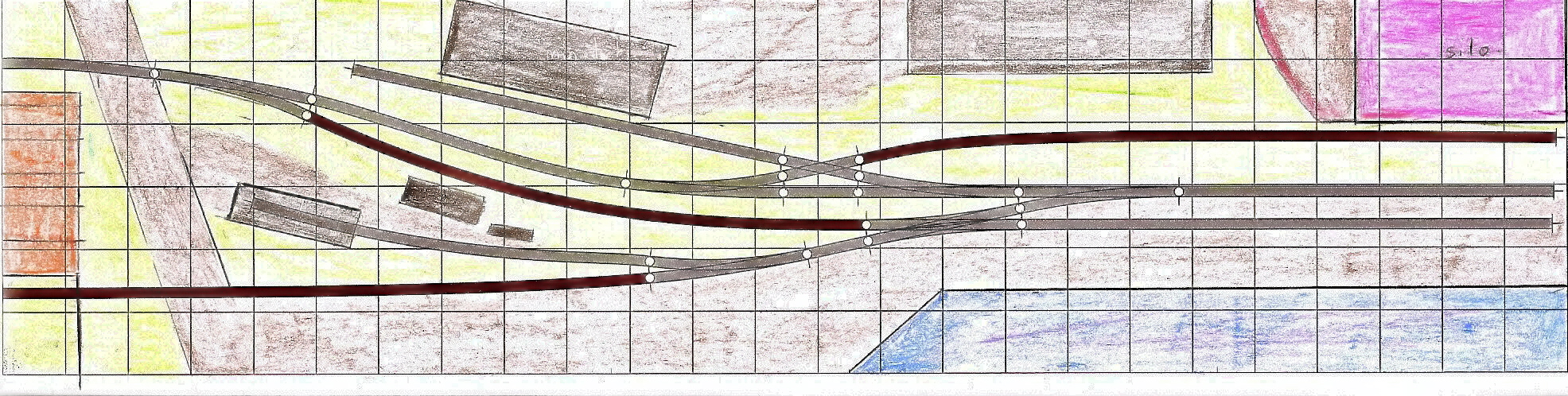

bonsoir voila j ai un petit projet de réseau des 250*60 il est essentiellement porter sur la manœuvre j aimerai savoir se que vous en pensez
la voie du dessus donnerais sur une coulisse voir une extension futurs
la voie du bas a gauche donnerai sur une entreprise de fabrication de vélo
le petite batiment en noir serai une remise
en bas a gauche un petit port avec une ou 2 péniche
en haut a droite les silos *
en face une ep mais je sais pas de quoi un cimenterie? un ferrailleur?
j attends vos remarque :roll:

Pas mal du tout au niveau possibilité de manœuvre. :cool:
Deux petites choses qui clochent:
Si tu as prévu un port, c'est qu'à priori il peut y avoir des échanges train/péniche. Dans ce cas, je pense qu'une petite grue serait la bienvenue.
Ton silo est trop au bout du module. Tu ne pourra charger qu'un wagon à la fois. Vu la longueur de ta voie, ce serait mieux de le centrer d'avantage, et pourquoi pas, de prévoir une buse de chargement par dessus les voies, pour aller jusqu'aux péniches (est-ce que celles-ci ont transporté des céréales???).
Sinon, c'est une configuration qui me plait bien. :applause:

Je pense que tu peux déplacer un peu l'auguillage en haut à gauche vers la droite afin de pouvoir placer une loco et un wagon sur le petit morceau de voie qu'il reste. J'ai compris qu'il y aura une extension à cet endroit, mais si un jour tu n' utilises que ton module sans l'extesion (expo par exemple), tu peux manoeuvrer à cet endroit. De plus, l'aiguillage séloigne un peut de la route.
J'aime bien aussi l'idée d'une usine de vélo. :coeur1:

Je pense qu'un ferrailleur pour ton EP serait peut-être mieux car une cimenterie ca expédie par convoi entier ;)

alors pour la grue de chargement j y ai pensé mais le probleme c est de trouvé un modele qui correspod a mes attendre pour le portique de chargement c est prévue mais je ne l ai pas représenté sur le plan je vais déplacer les silos sur la gauche se qui me permettra de réduire voir supprimé le bâtiment central
l ep vélo je troue ça original en plus j ai déjà une idée pour le nom c est pas se qui manque

comment je pourrais faire ma signalisation sur se type de reseau ?
un simple feux violet en sorti?

Pour la grue, plusieurs possibilités :
- grue de quai fixe (par exemple grue Jouef, ou pour varier grue faite par un artisan anglais, ou en scratch)
- grue sur rail qui enjambe une ou deux voies (Dapol en fait un modèle en kit)
lien DAPOL
- portique roulant
- ou si époque 1 ou 2, grue sur rails à vapeur (à bricoler soi même)
La péniche est simple à construire, mais le modèle dépend de l'époque.
Il y a quelques documents dans le fil "port de Carhaix" sur PME.
http://www.passion-metrique.net/forums/viewtopic.php?f=4&t=55&start=600
