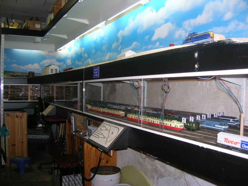

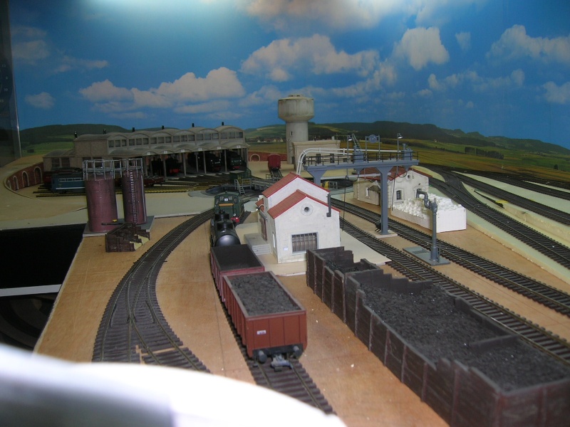

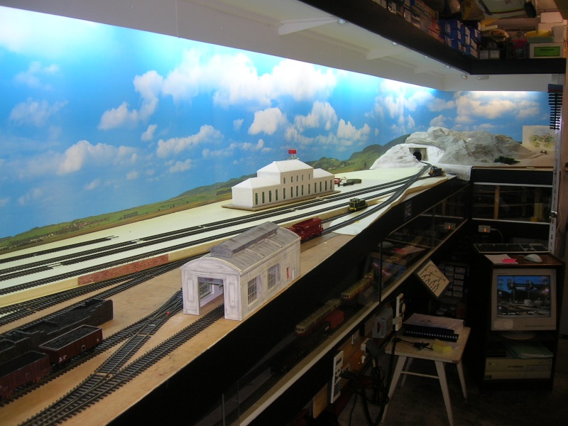

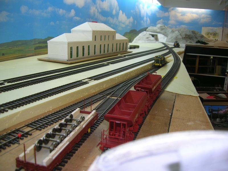

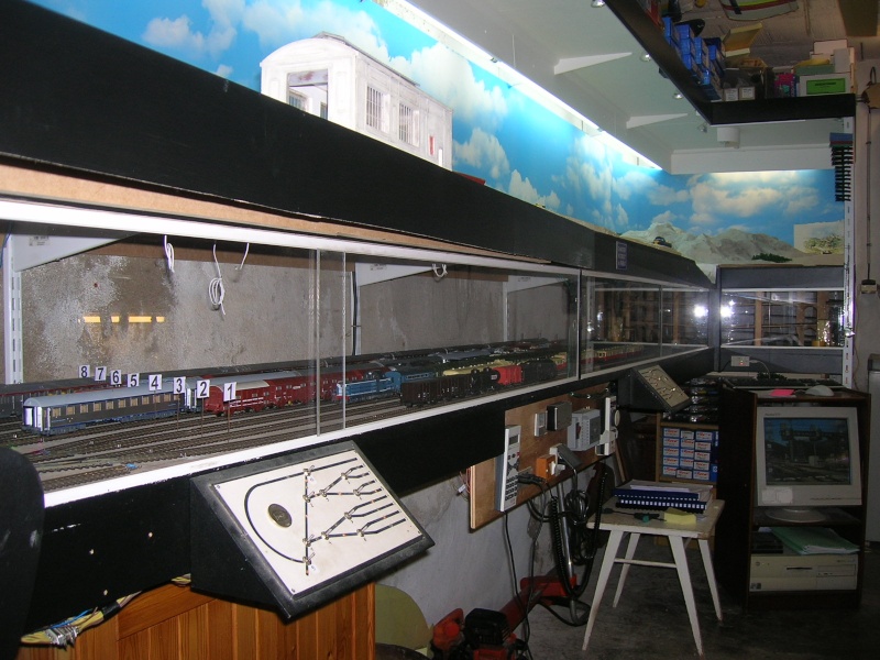

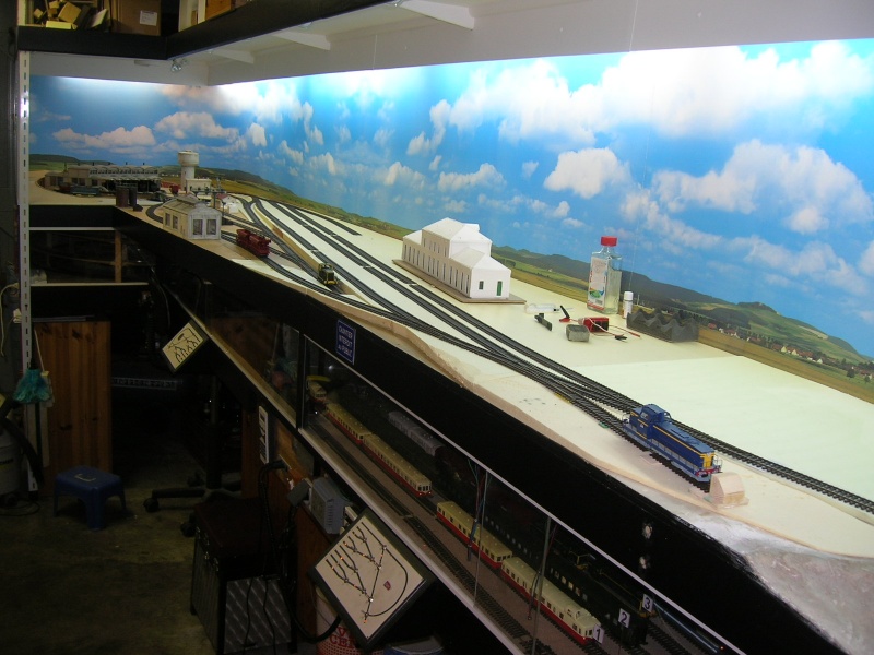

Bonsoir à tous :D , quelques photos de mon réseau HO dans l'état actuel:
Le réseau est disposé le long d'un mur, 6.4m de long, 0.6 à 1.2m de largeur sur deux niveaux. Partie infèrieure consacrée aux coulisses avec huit voies de sockage pouvant acceuillir confortablement des rames de 2.5m, une hélicoîdale et une boucle de retournement à chaque extrémitée, voie Péco code 100 et moteurs de la marque.
La partie supérieure représentera une gare de passage à trois voies à quai et un dépôt avec toutes les installations indispensables de l'époque vapeur. Pas d'électrique, que de la vapeur et du diesel, année 60/70, voie tillig code 83 et moteurs tortoise.
Tout celà est commandé par une centrale Lenz LZV100 assistée par PC et train controller :mur: .
A ce jour le réseau est fonctionnel sauf le dépôt qui n'est pas complètement câblé.
Les bâtiments proviennent de différentes sources, PN-Sud, Coutier,Jouef, planche Loco-revue.
Trois ans que je suis dessus et toujours la même satisfaction à chaque étape :) .

Quelques remarques:
- Les petits numéros des voies de la gare cachée: génial
- Les vitres aussi!
- Clavier au dessus de l'écran: Je suis pas sûr de trouver cela pratique!
- Fond de décor: peut-être trop bleu?

J'aime beaucoup , particulierement la gare caché.Une telle solution me trotte dans la tête depuis quelques temps ...
bravo!! :cool:

:bave: Belle gare cachée ! Et pas de poussières avec les vitres. :cool:

C'est vrai que cet étage inférieur est une super bonne idée, à la fois montrer et pouvoir admirer ses trésors et en même temps leur permettre de circuler sans surcharger le réseau grâce à des échanges de compositions entre les niveaux.
Serait-il possible de voir le système permettant de passer de l'un à l'autre ?
