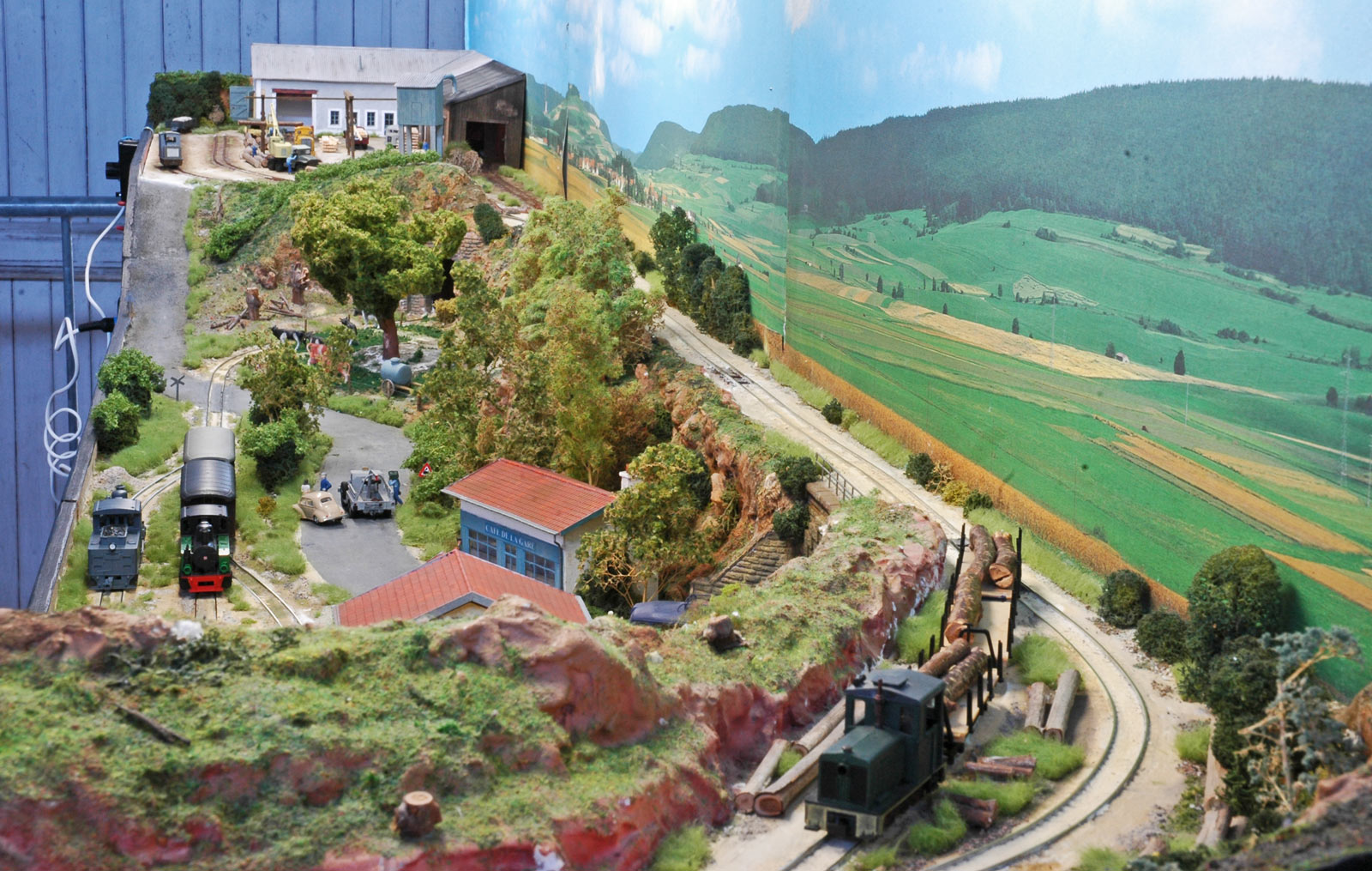

Au Club des Montagnards du côté de Nantes ,ou je suis adhérent , existe un petit réseau à l' échelle du HOe (9mn pour la voie ).
Ce réseau fait 3,50m de long en trois modules et deux circuits indépendants le composent :
-un circuit bas avec une petite gare ( LOIRAT l' Antique ) en terminus et une boucle de retournement.
-un circuit haut avec une scierie dans la boucle de retournement et un terminus ou les grumes sont chargées.

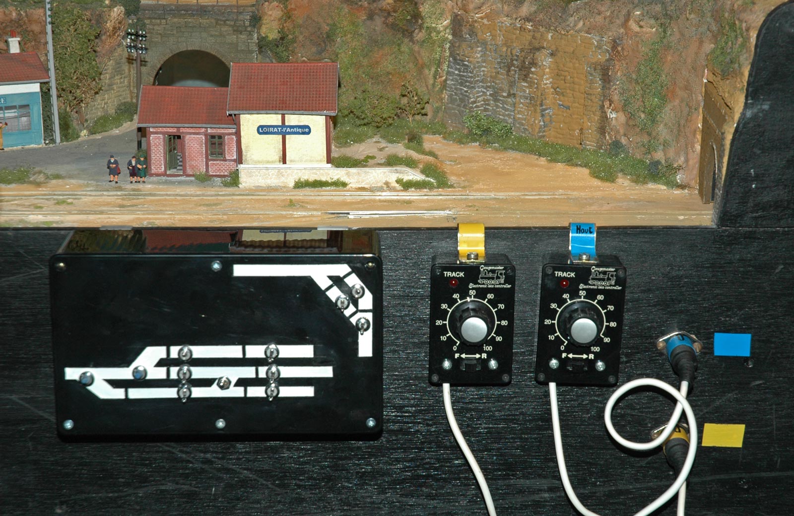

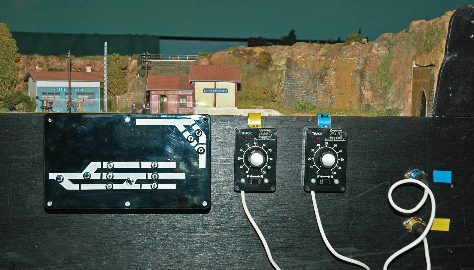

1 ère étape : équiper chaque circuit d' une commande Gaugmaster analogique en quatre points du réseau comme sur la photo présentée. c' était en juin 2007 à Richelieu.
Deux connecteurs de commande à gauche et deux connecteurs de commande à droite.
Connecteurs et commande en bleu pour le circuit Haut et en Jaune pour le circuit du bas.

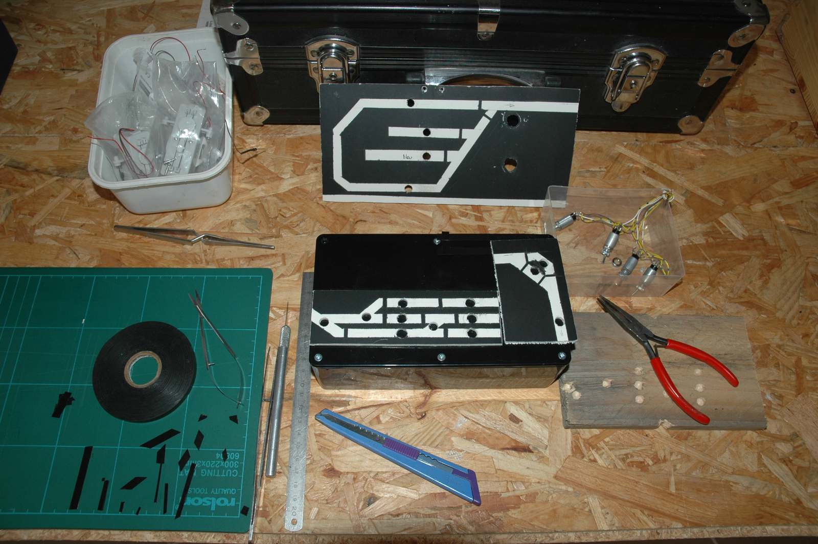

Nous sommes en juin 2009 et je viens de cannibaliser l' ancien TCO obsolète.
L' ancienne façade va me servir comme gabarit pour la confection des deux nouveaux TCO amovibles.
Une vue de la première extrémité ( située à droite ) à commander : le haut et le bas.
Pour cela, j' utilise deux boitiers en plastique achetés chez un revendeur en électronique.
Dimension: 190mm x 110mm x 60 mm.

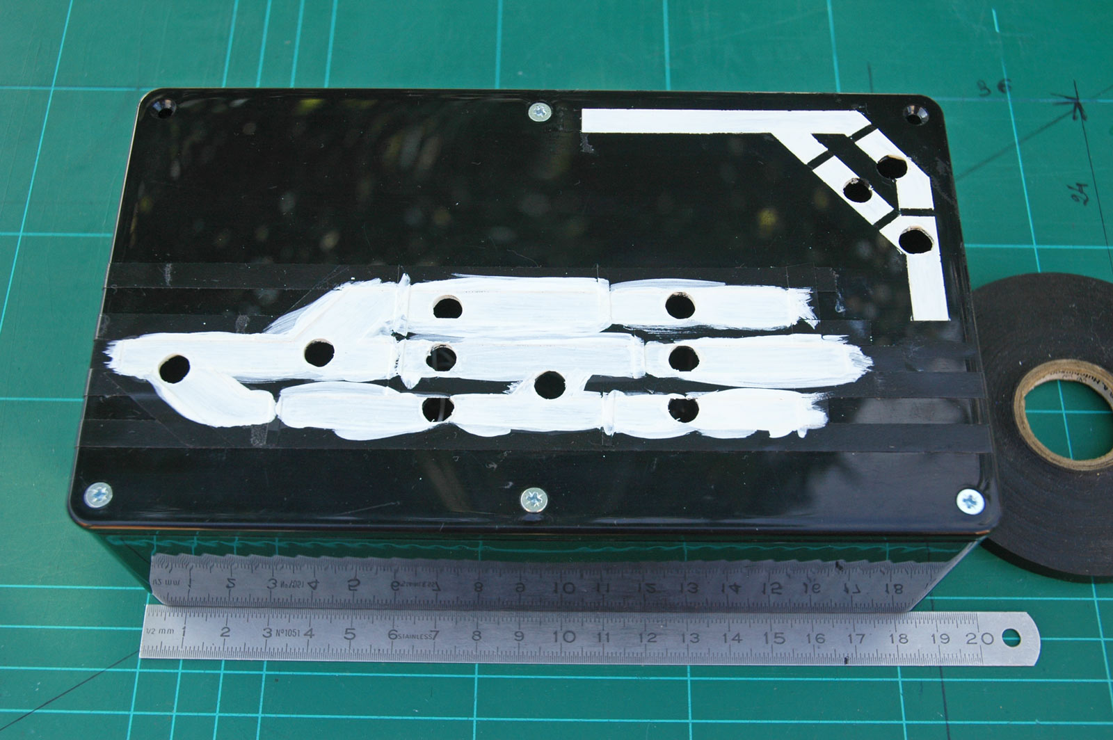

1 ère étape: traçage et présentation des gabarits pour le perçage des logements des interrupteurs d' arrêt et de commande des aiguillages.
2ème étape:masquage du circuit de voie avec du scotch de 5mm pour la mise en peinture.
puis application au pinceau de la peinture Humbrol et finition au verni mat.
Résultat une fois le scotch ôté
A suivre...

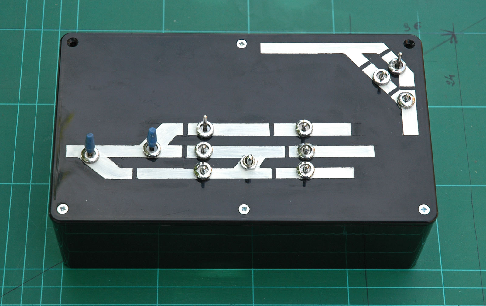

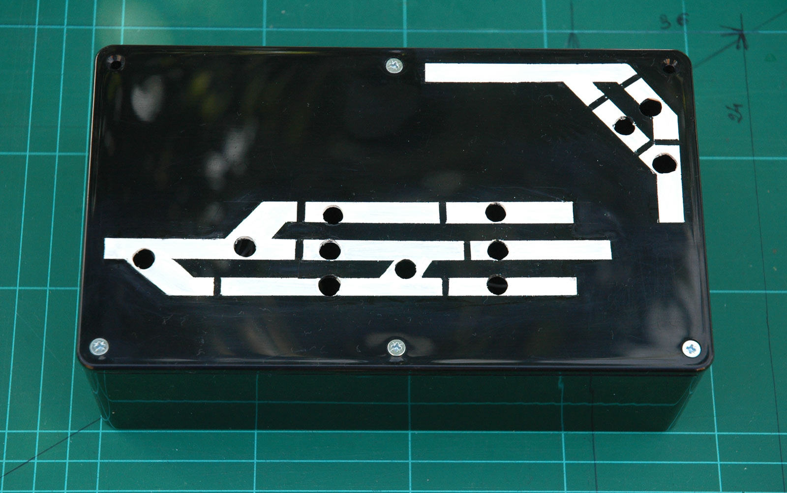

Equipement avec les interrupteurs unipolaires de récupération
6 zones d' arrêt pour le circuit de la gare et deux aiguillages d' entrée + deux aiguillages d' échange commandés simultanément par un inter bipolaire.
3 zones d' arrêt pour le circuit haut, les aiguillages seront toujours commandés à la main car impossible de positionner des moteurs par en dessous.

Présentation samedi du premier TCO sur le réseau , maintenu par deux petites pattes en U sur le rebord.

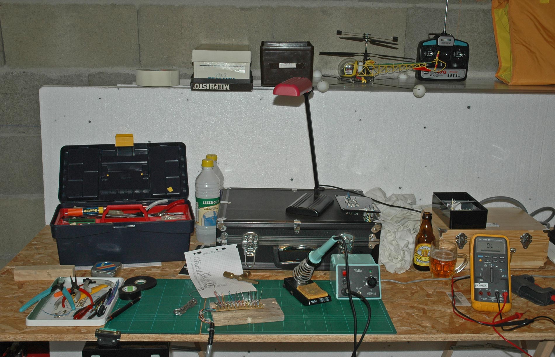

Aujourd' hui, avec 28°C à l' ombre il faisait meilleur à l' atelier avec une brise de mer et de quoi s' abreuver que de se faire griller avec tous ces nouveaux touristes.
Et je peux toujours faire tourner l' hélico pour une meilleure ventilation du volatil.

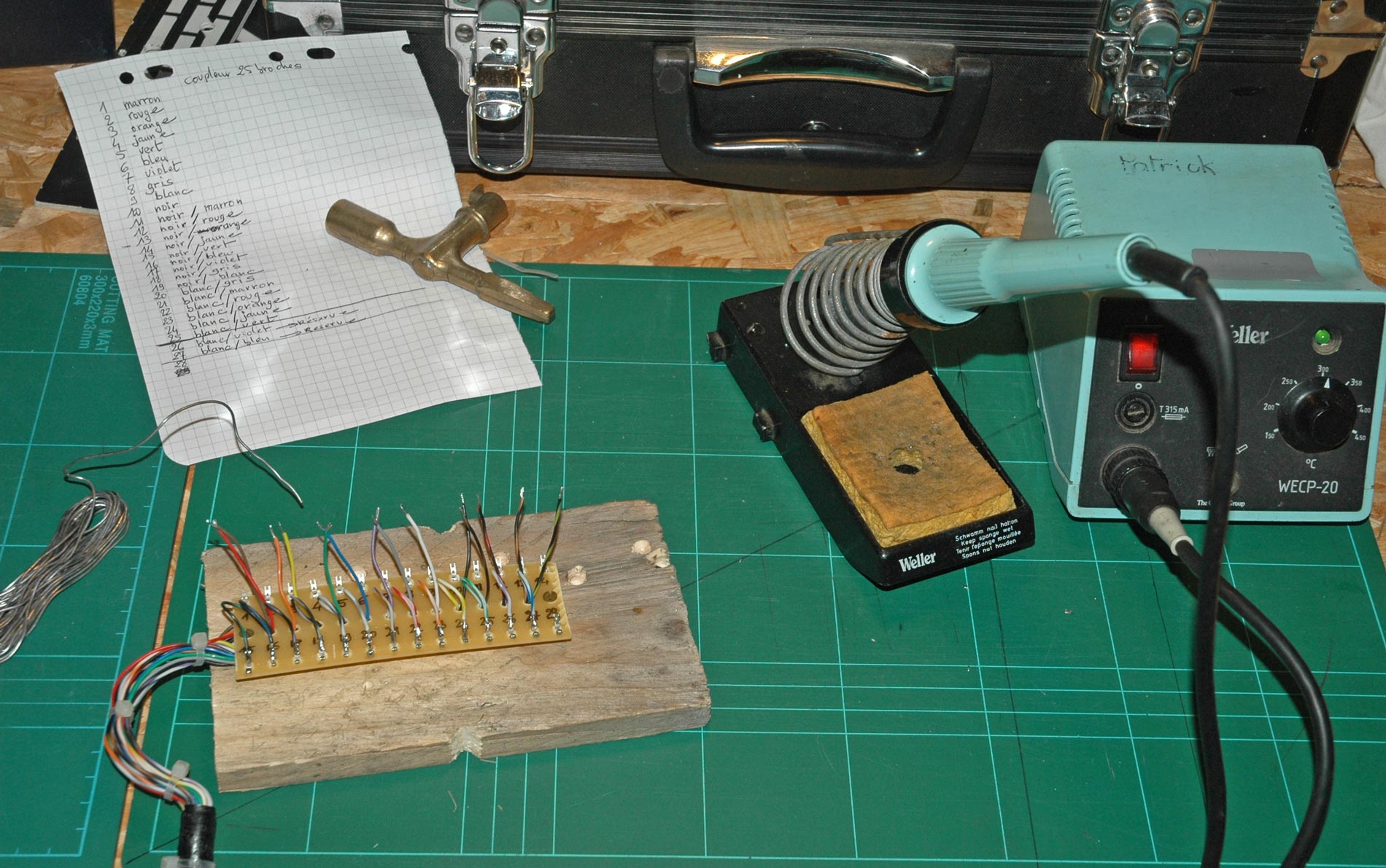

Voici donc le chantier avec la préparation de la platine à cosses à souder que j' ai découpé dans une bande d' un mètre.
A cela il faut ajouter un morceau de 80 cm de cable de 27fils multibrins de différentes couleurs pour un repérage facile.
Au bout du cable j' ai soudé un connecteur sub de 25 points. Il y a donc 2 fils en plus ( une réserve ).

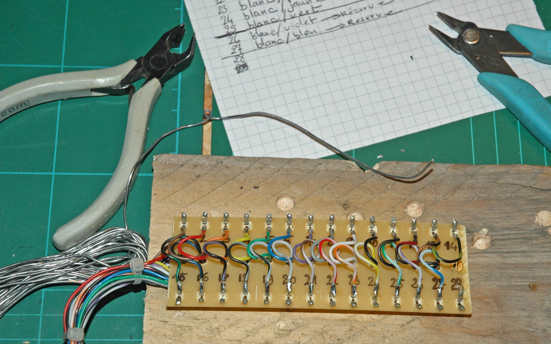

Reste la platine à cabler en numérotant chaque cosse de 1 à 27 et lui faire correspondre la couleur du fil correspondant à la numérotation du connecteur 25 points.
La platine est presque terminée.
Chaque fil soudé sur sa cosse est formé avec une petite boucle afin de réduire les contraintes dans la soudure du aux durcissement du fil par le vieillissement, les différences de températures, les chocs ou vibrations diverses.

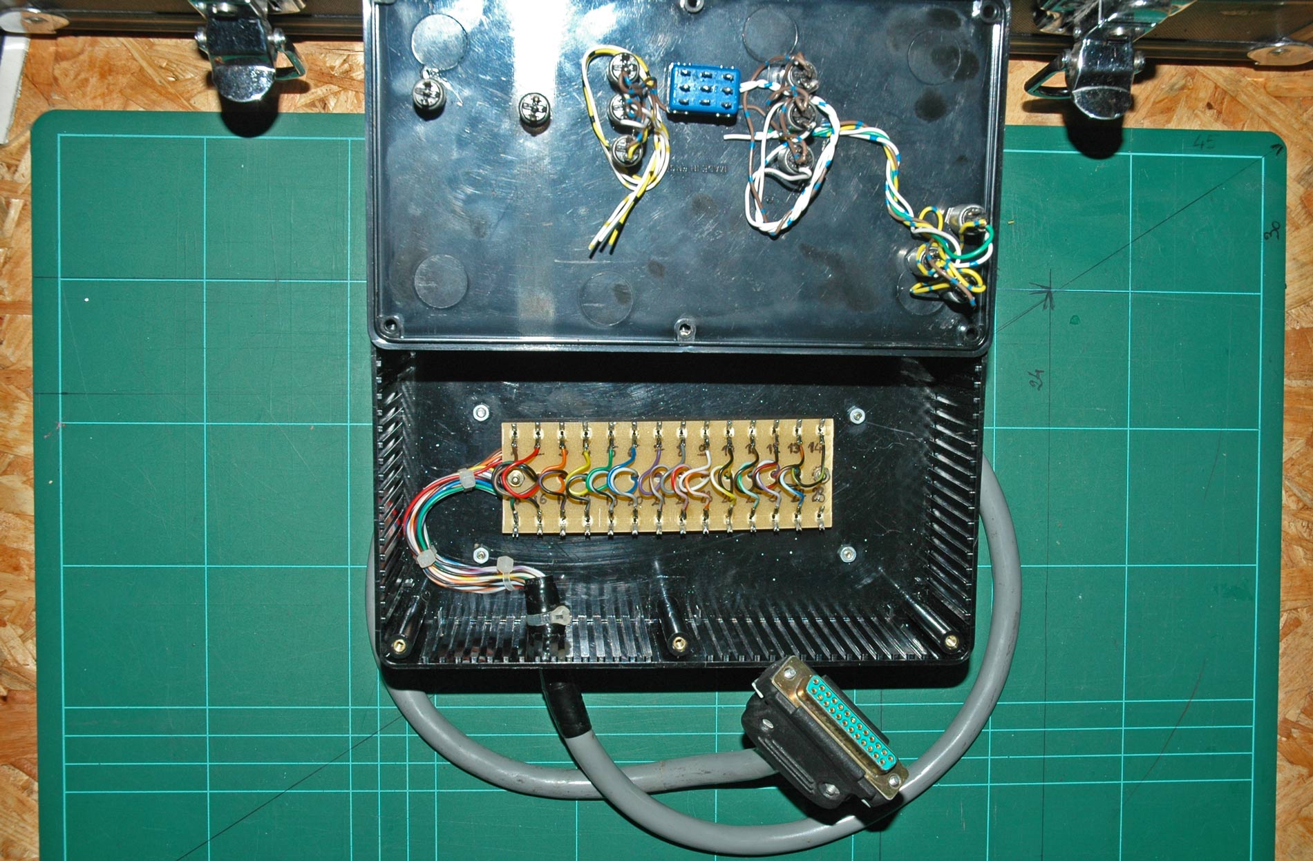

Le montage final de la platine dans le boitier.
Elle est fixée par écrous sur deux petites colonnettes hexagonales en acier bichromaté que j' ai vissé sur le fond.
Il est évident avant toute chose d' avoir fait pénétrer le cable par un perçage dans le boitier, sinon vous pouvez tout recommencer.
Ou alors vous faites une grande lumière pour le passage du dit câble.
Un petit effort et demain je finis le câblage des interrupteurs avec la platine.
