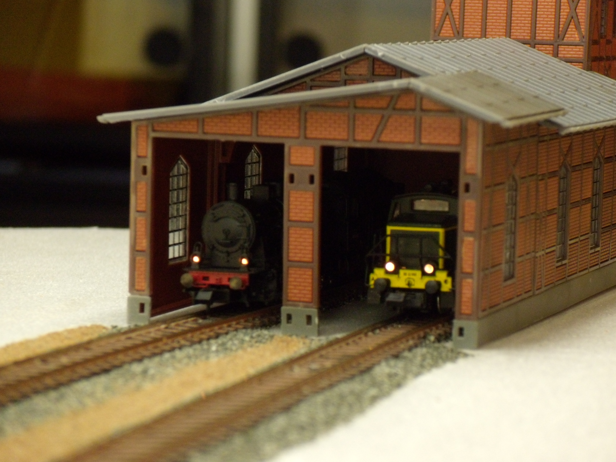

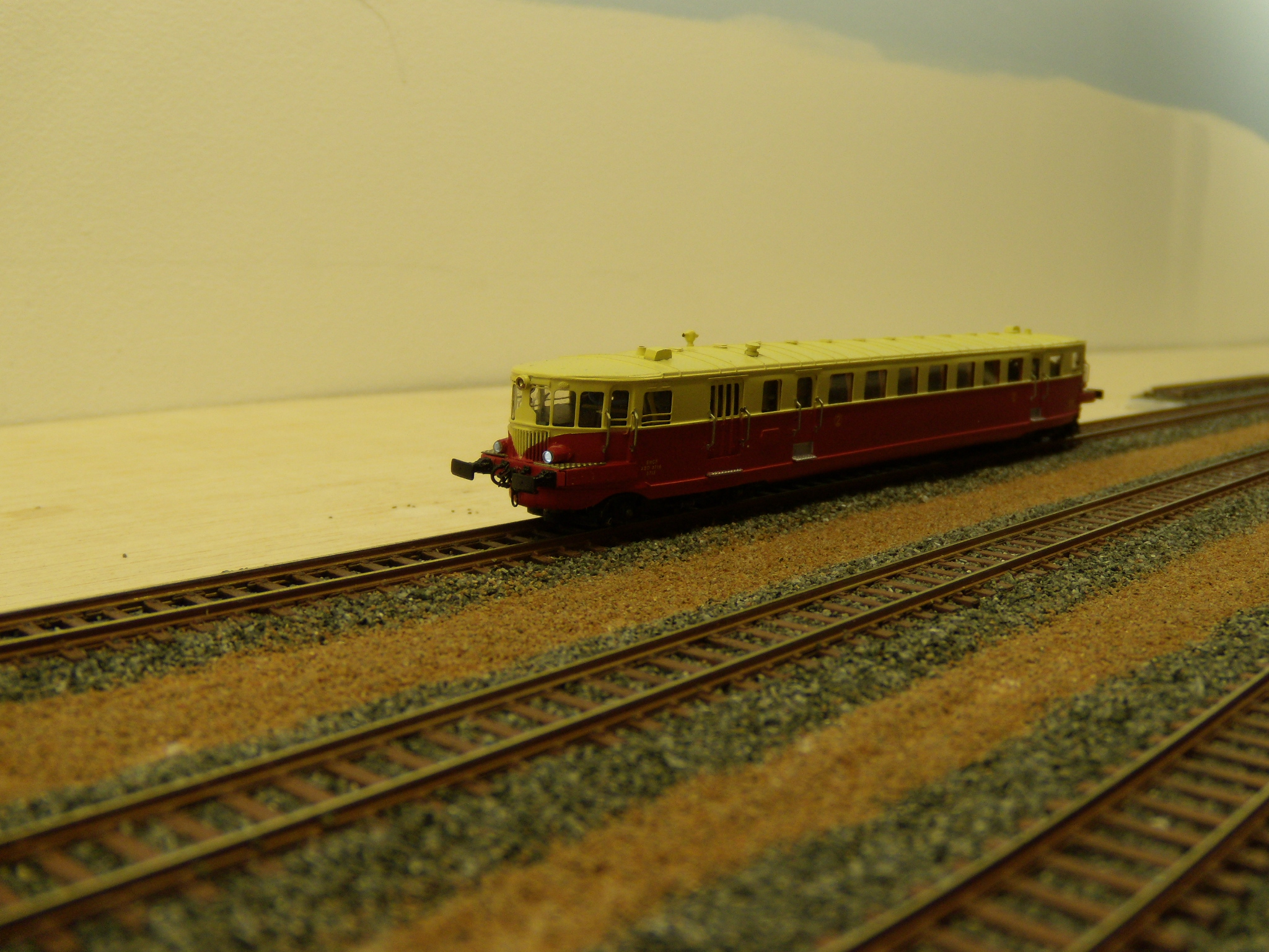

bonjour voici quelques photos de mon projet en cours ...

Dans la vidéo, est-ce celui-là l'ANJ?
Il y a le son dedans, ou est-ce un montage pour la vidéo?

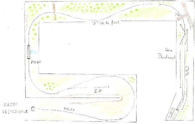

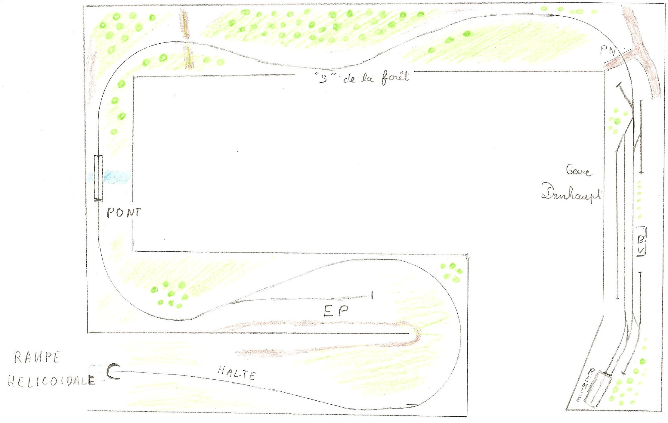

Dans ton plan, ta rampe hélicoïdale: Je ne vois pas où elle se trouve, ou alors derrière le fond du réseau????

qu'entends tu par ANJ?
l'autorail ABJ 4 est de chez transmondia est sonorisé avec un décodeur CT elektronik.J'ai aussi un picasso sonorisé de la même manière.j'ai aussi beaucoup d'autres machines qui sont prévues :une UM de 66000 , de 63000 ,un x2800 , etc..
La boucle hélicoïdale prendra place là où son nom est marqué sur le plan afin de rejoindre le niveau 0

ANJ: Rien, c'est suite à la faute de frappe dans ta présentation!
Chouette le son alors: Il donne très bien!

une autre vidéo prise peu après la pose des voies .
l'ABJ est un peu haut sur pattes mais cela va être modifié.
Vous remarquerez le son différent des deux engins dû à la caisse ...cela fait beaucoup de bruit , c'était un essais! :o

Chouette la vidéo, et le son, étonnant pour l'échelle :shock:

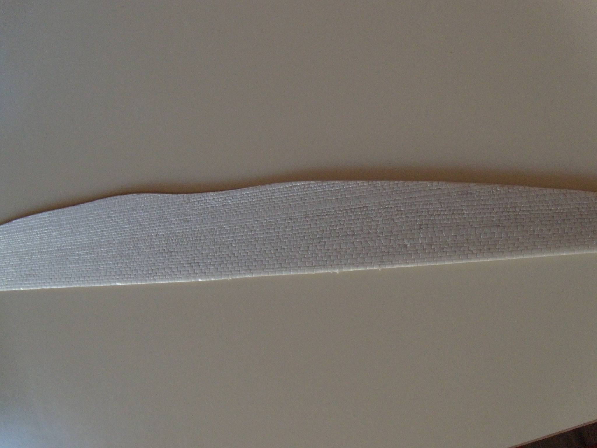

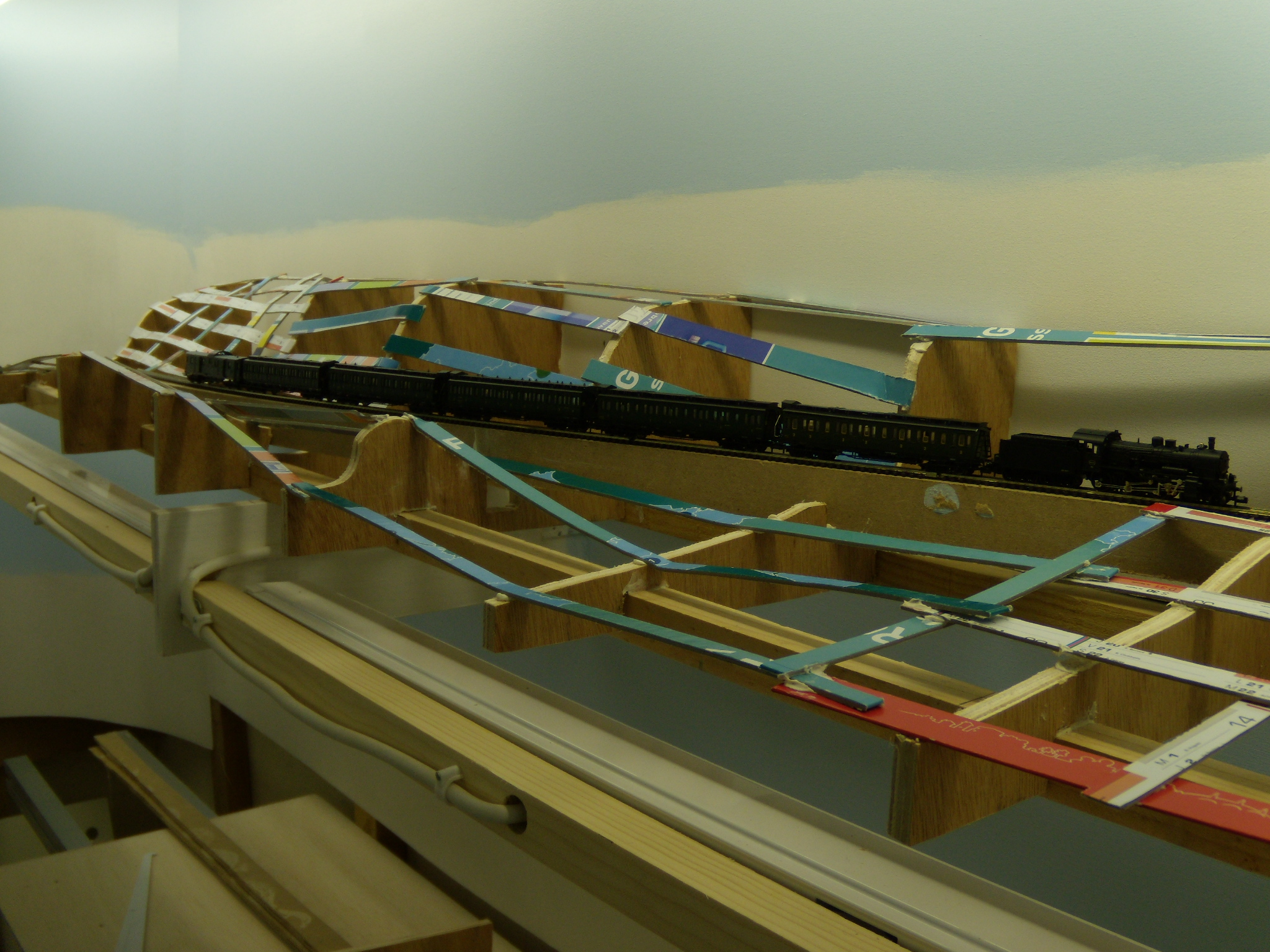

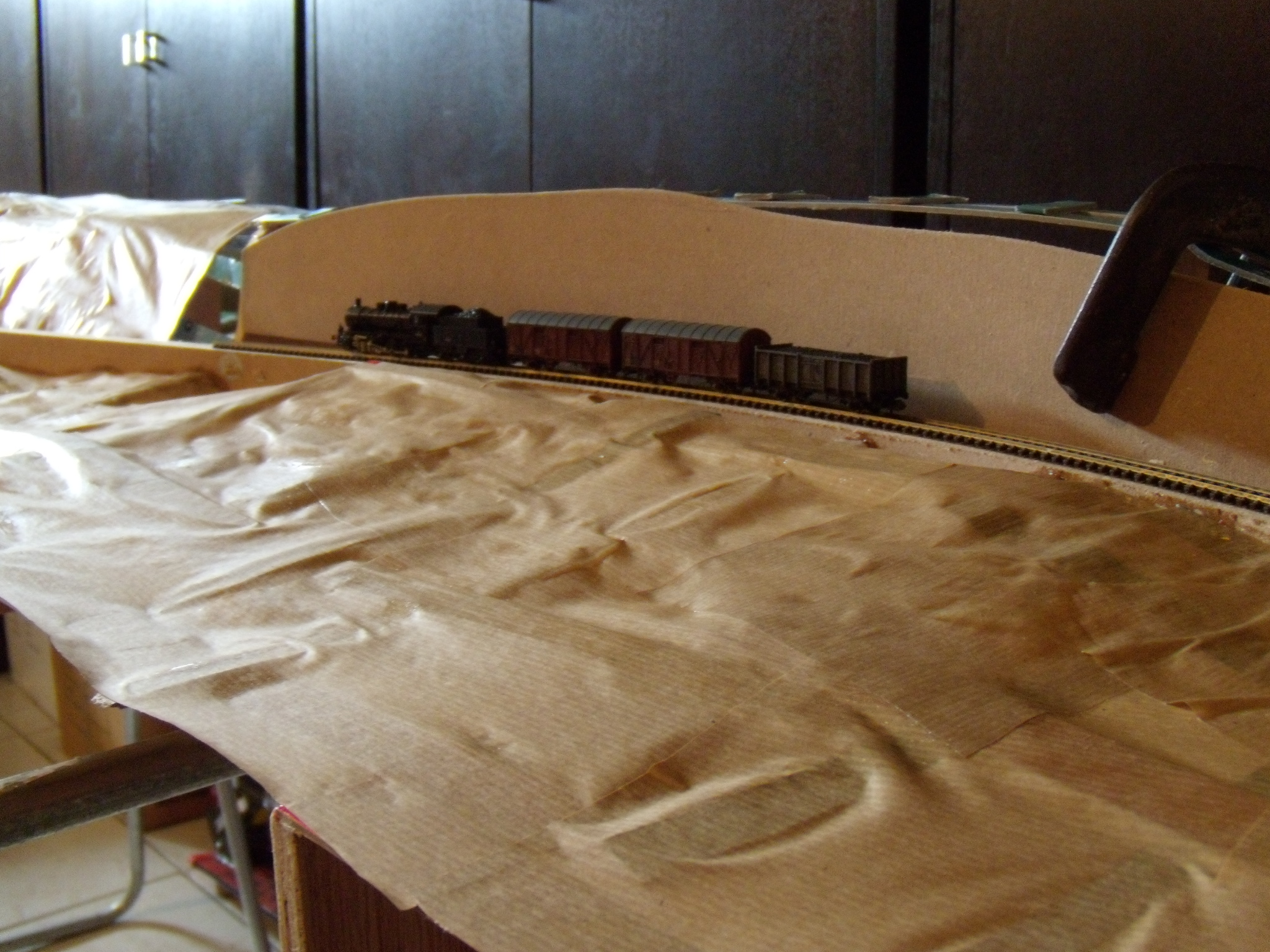

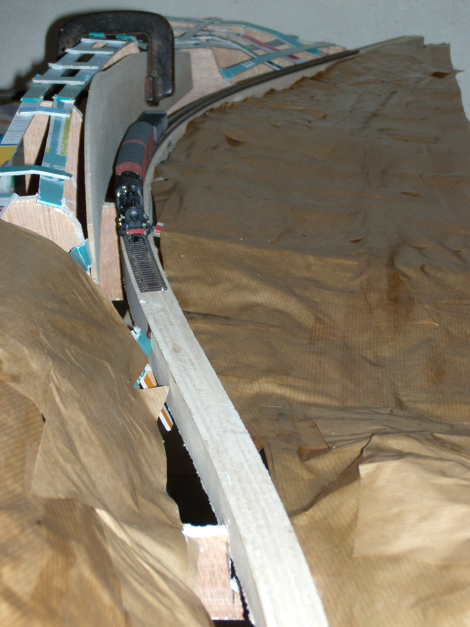

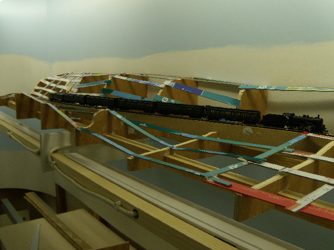

quelques images des travaux de ces deux derniers jours
j'ai commencé a "habiller " la structure du "S" de la forêt .le module fait 2m50 et sera un enchainement de courbe et contre courbe.
éléments du module : CP , tasseau , bande de calendrier , papier kraft encollé à la colle vinylique.

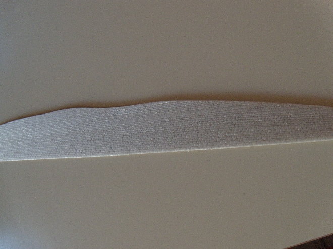

le futur mur de soutènement est en place , le dépron gravé .
