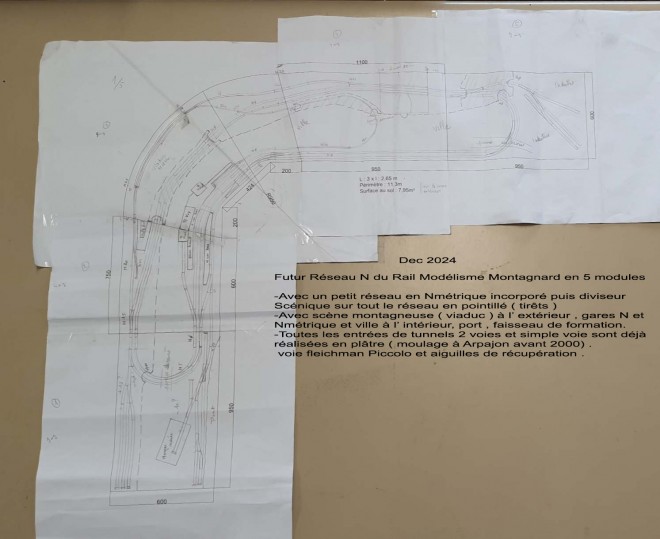

Puis fin 2024 , les copains du club décident de construire un réseau en N avec des modules qui existaient en H0 .
Dimensions des 5 modules de 3,00m x 2,65 m en équerre . Je suis donc moi aussi partant pour l' aventure :coeur1:
Voici l’ébauche du plan au mois de février 2025

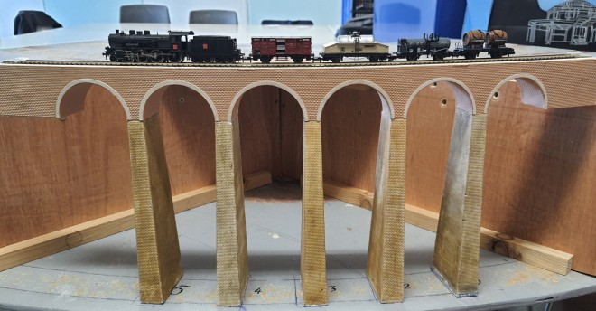

Les 5 modules en présentation .
Vous apercevez sur le module d' angle un viaduc en carton que j' avais commencé au CMFA bien avant 2002 . Il y a aussi ses piles moulées en plâtre avec l' aide de mon ami Bernard B au CMFA .
Il va donc être utilisé avec une paticularité que je vous montrerai au fil du temps .
Le voici avec ses dimensions
A bientôt
Patrick

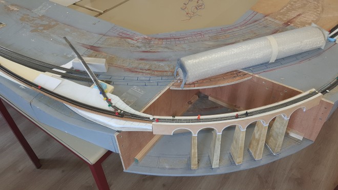

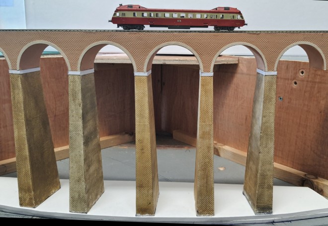

Samedi dernier, présentation du viaduc sur le module d' angle qui avait été décaissé pour le recevoir.
Pour vous donner une idée les piles font 185 mm au 1/160
Passage d' un ADX5100 en résine de l' époque Transmondia
La suite samedi prochain

La suite de ce samedi 12 avril,
j' ai retourné le viaduc afin de prendre les contours sur une feuille de carton de 2,5 mm pour découper deux bandes de 5 mm qui me serviront pour empierrer le haut du viaduc et fixer les rambardes en laiton .
La jointure entre les piles et les arches sont réalisées avec une feuille de 210g.
il me restera a faire l' intérieur des arches

Le voici donc sur ses pieds avec mon ADX 5100 en résine de chez Transmondia . Bon il lui manque des mains montoirs et un avertisseur ainsi que quelques bosses mais c' est une antiquité et j' y tiens beaucoup.
De plus il a un châssis Kato et roule à la vitesse d' un TGV .

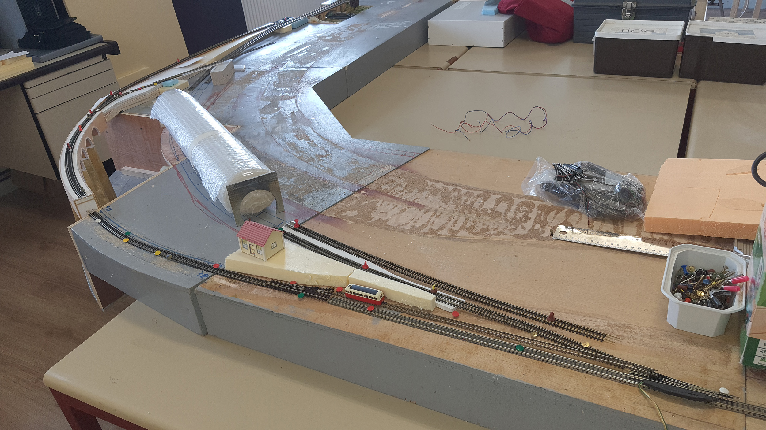

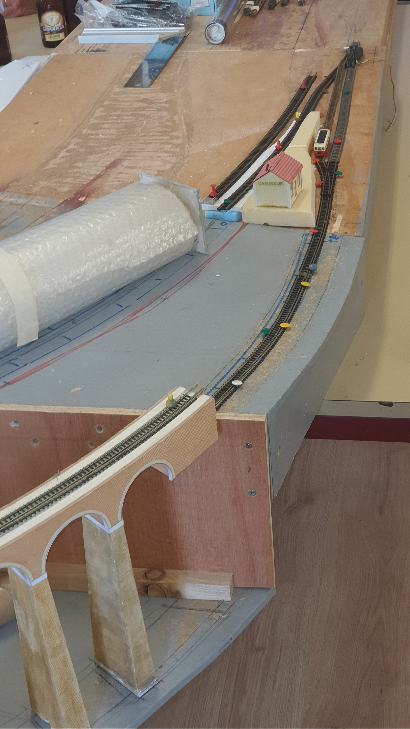

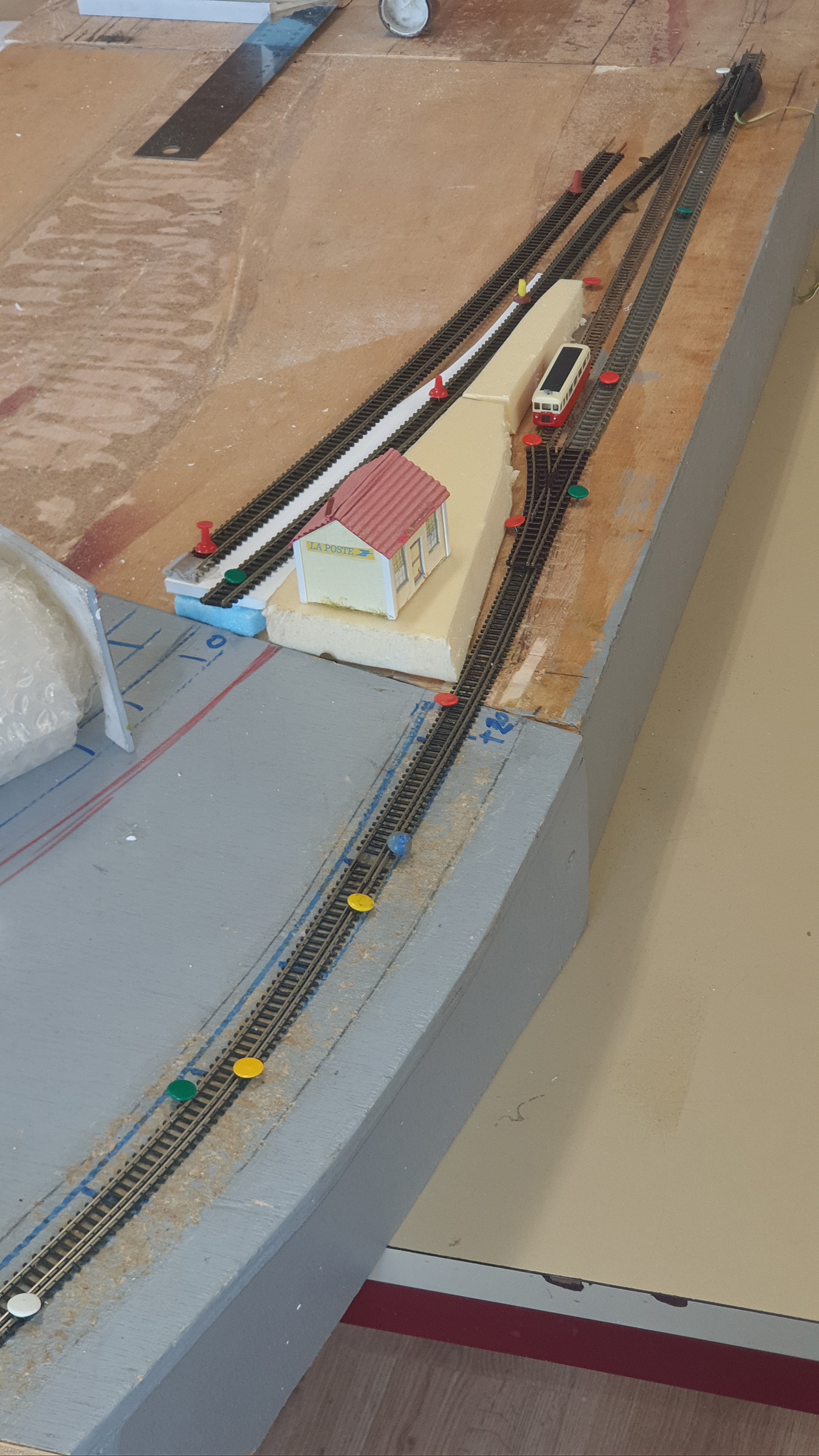

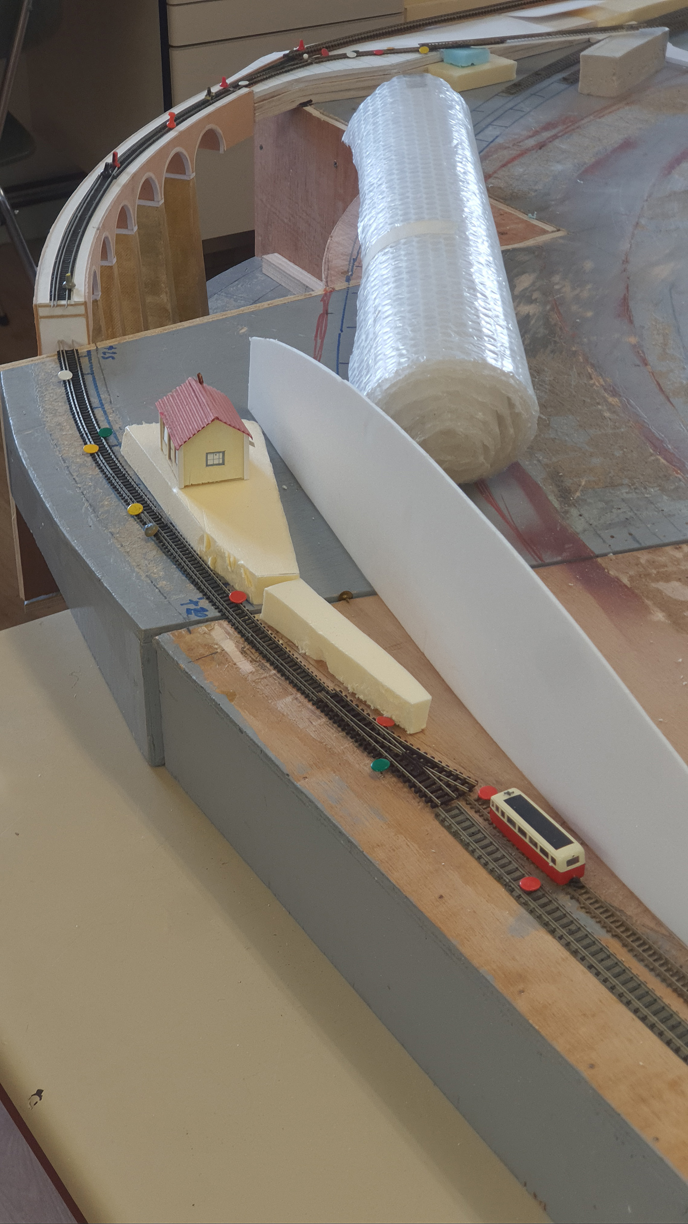

Les travaux avancent doucement mais surement .
pour la présentation à l' opération portes ouvertes du 29 juin nous avons mis les modules à plat et positionné le viaduc avec ses deux aiguilles en Nm plus la petite halte en amont avec la déviation Nm pour le terminus .
figuration du tunnel à deux voies et diviseur scénique .
Les voies seront à hauteur du viaduc une fois posées . pas pour tout de suite
