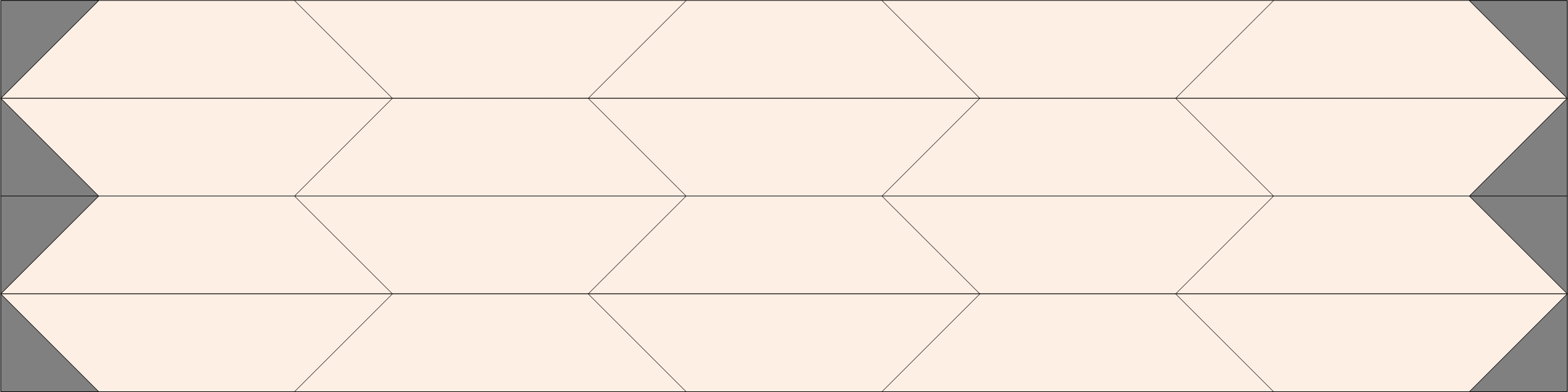

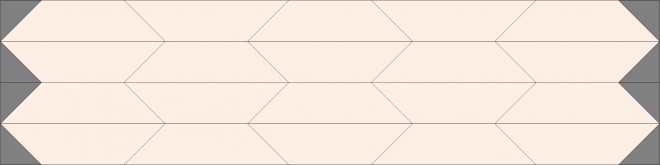

Une méthode très pratique de construction est celle dite "des trapèzes" :
La méthode des trapèzes consiste à utiliser deux couches de 5mm d'épaisseur au lieu d'une de 10 mm. Ces deux couches sont constituées de trapèzes décalés les uns par rapport aux autres. Ceci présente de sérieux avantages :
- Tous les trapèzes sont identiques (y compris leurs perçages pour le passage des tiges filetées, en retournant simplement les trapèzes de la couche 2)
- La découpe est pratique. Il n'y a que des coupes droites réalisées très facilement avec une scie circulaire sur table, ou portative avec un rail de guidage.
- Les angles aigus de ces trapèzes étant de 45, on les découpe en alternance dans une bande, avec très peu de chutes.
- La construction est très rigide et régulière par l'assemblage (collage plus tiges filetées) de ces deux couches décalées.

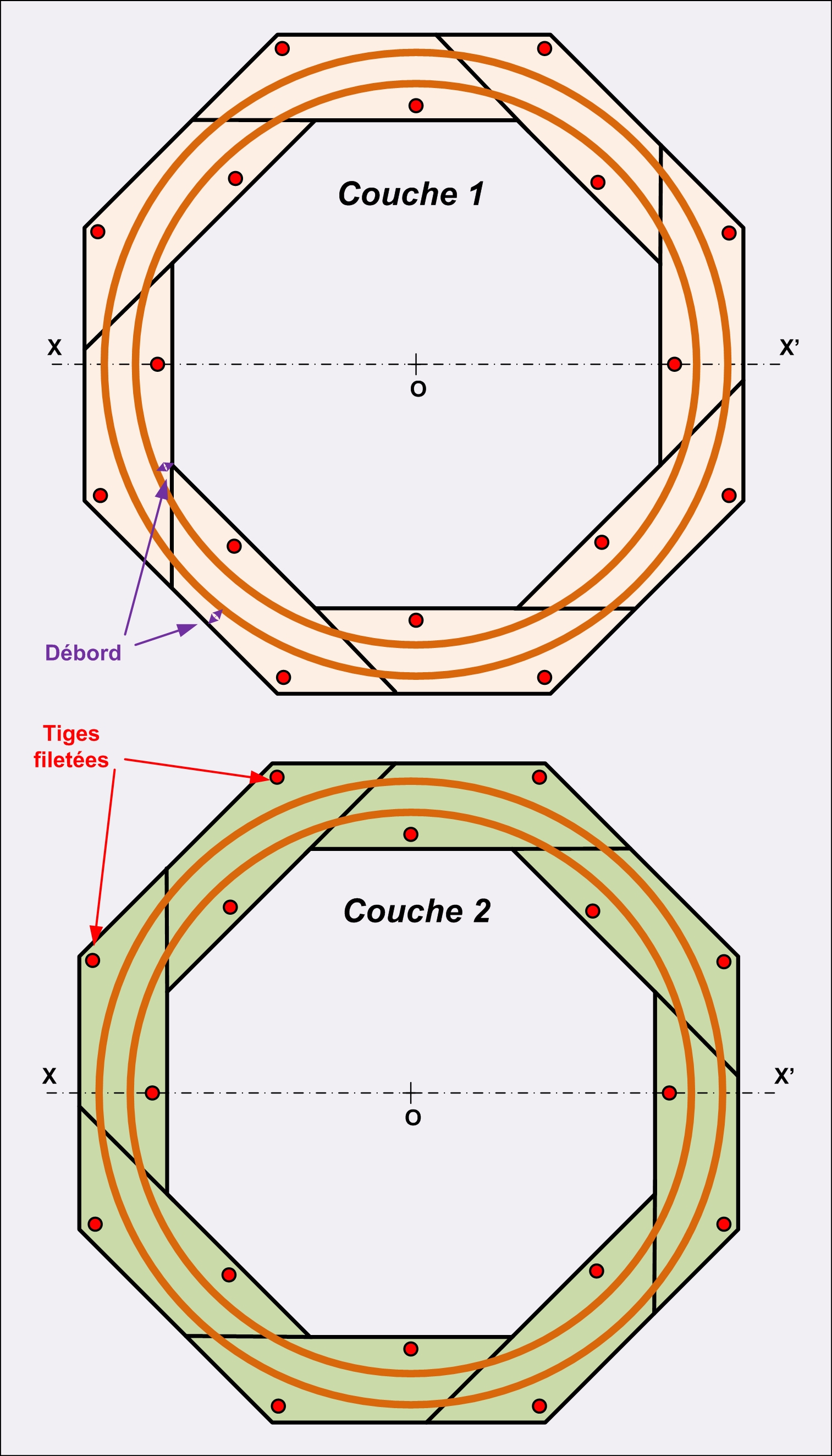

Disposition des deux couches à superposer :
Découpes :

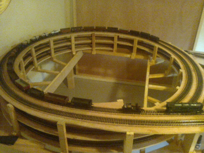

Retour d'expérience sur les hélicoïdales. Le rayon dépend de la pente et de l'espace entre deux hélices. Si des rames longues et lourdes sont prévues, la pente ne doit pas dépasser 2,5% avec grands rayons de courbure. Par expérience, la charge diminue de 40% à 50% avec une pente de 2% et un rayon de 670mm selon les qualités de roulement du matériel par rapport au palier. Ma dénivellation est de 200mm. Il faut donc des machines puissantes pour tracter un train normal.
La 141P 102 de Jouef Champagnole revisitée remotorisée Kit IProd
Essais en charge maxi sans patinage en palier avec 17 voitures (deux rames attelées):
Essais en charge maxi en rampe avec 12 voitures:
Christou231
