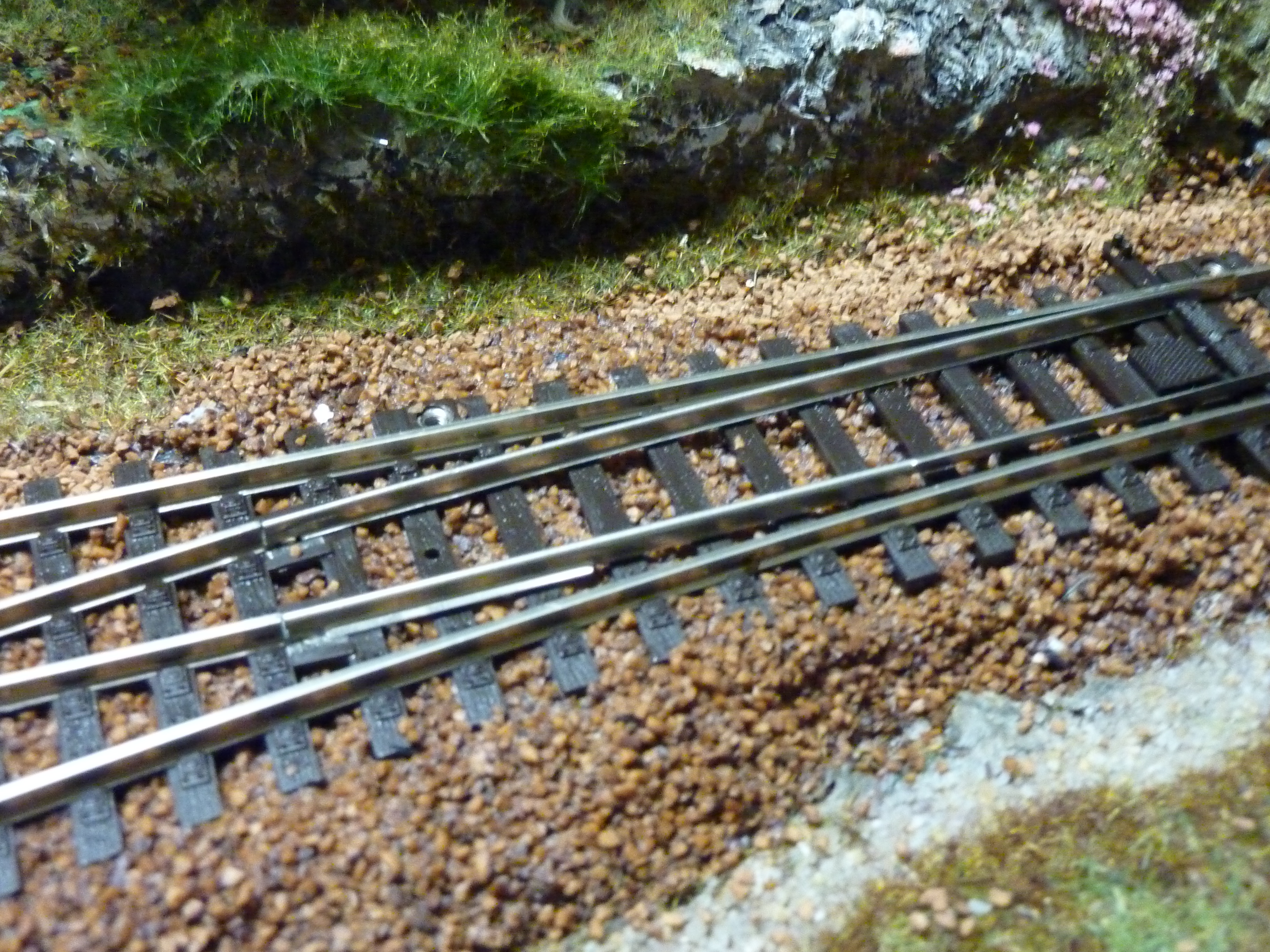

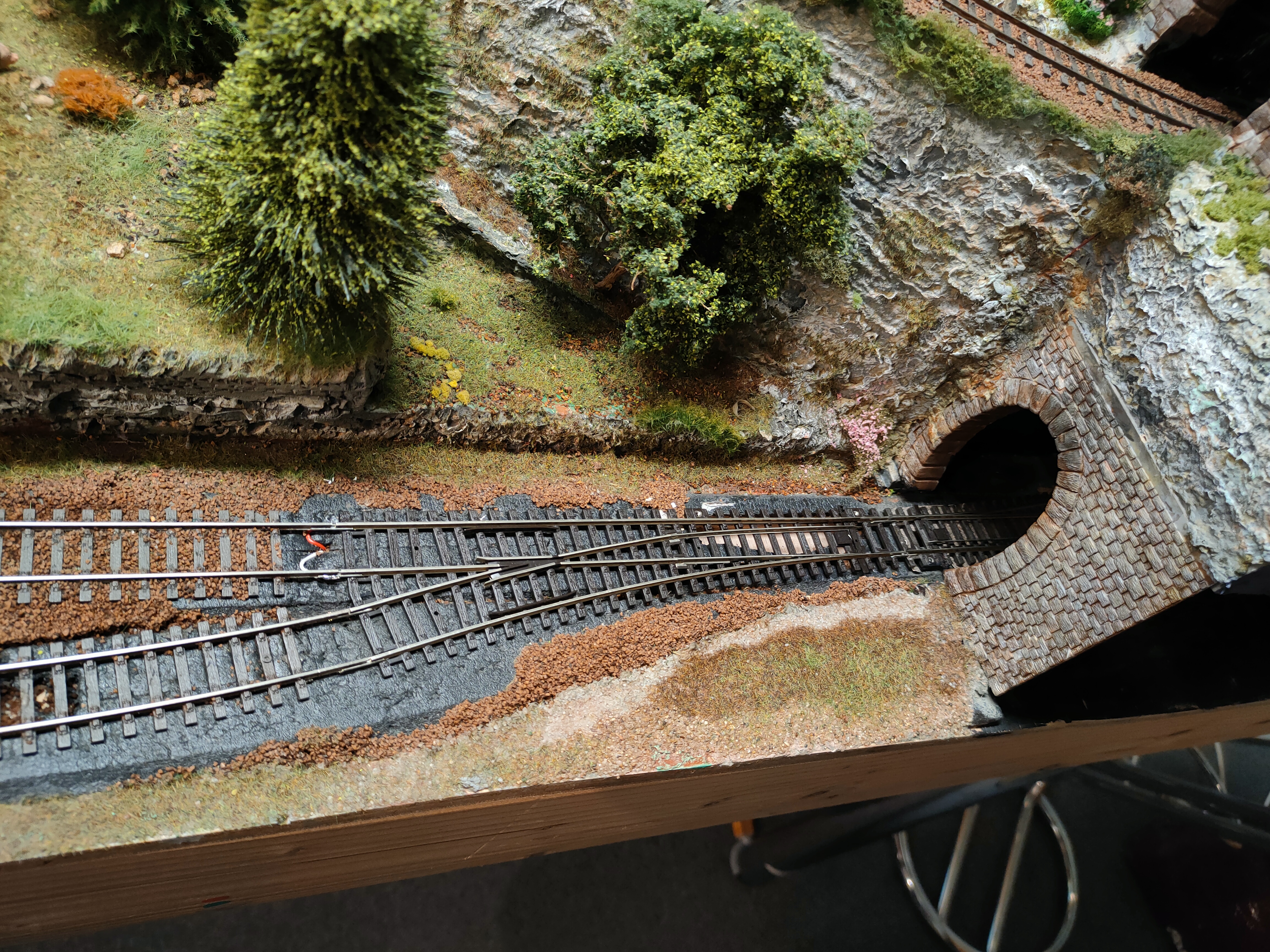

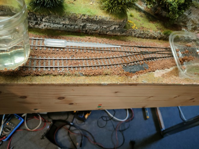

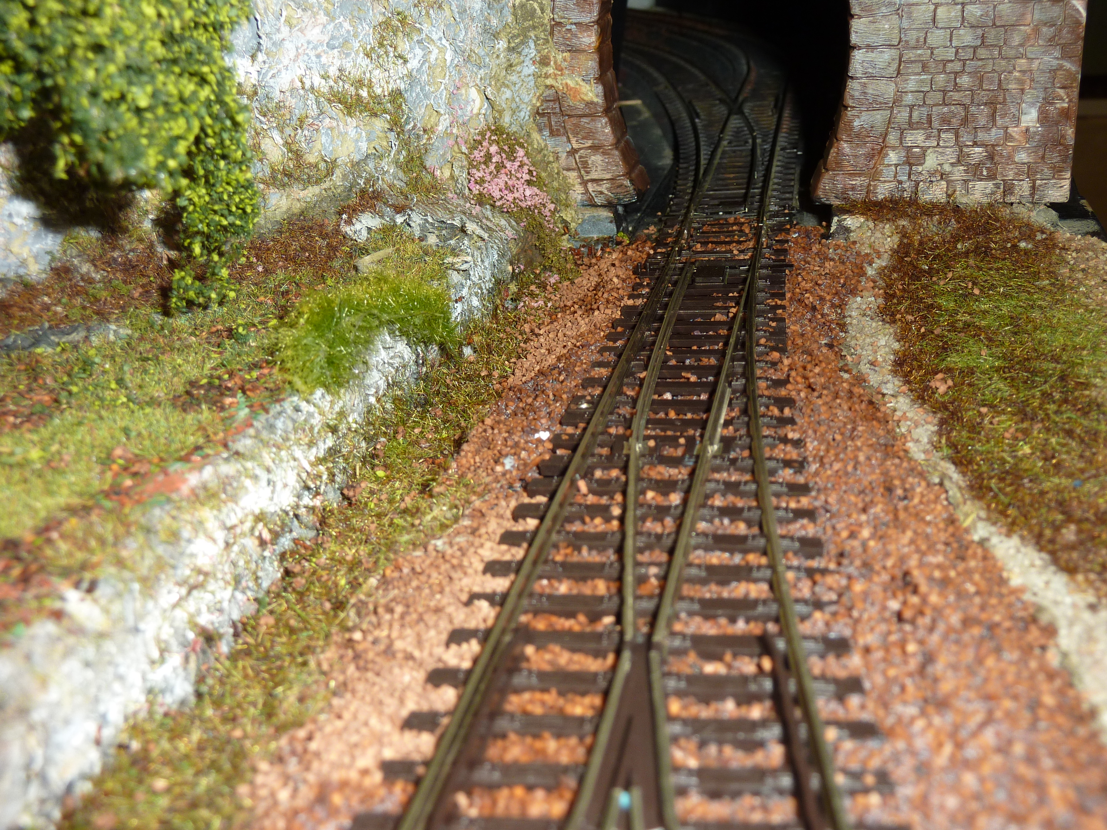

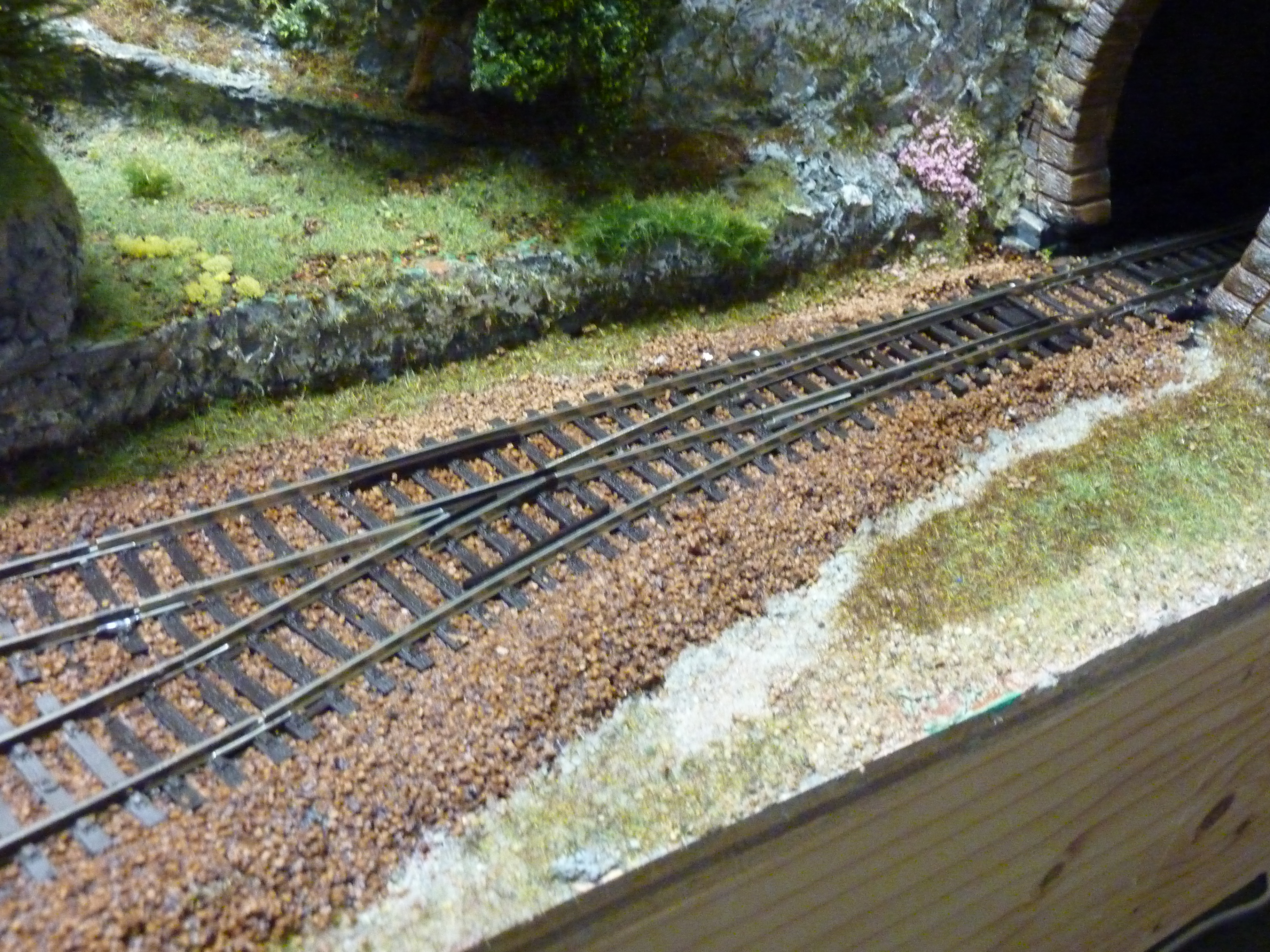

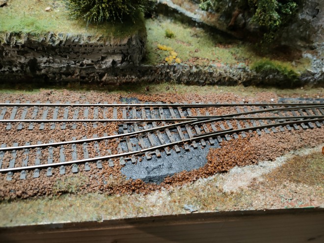

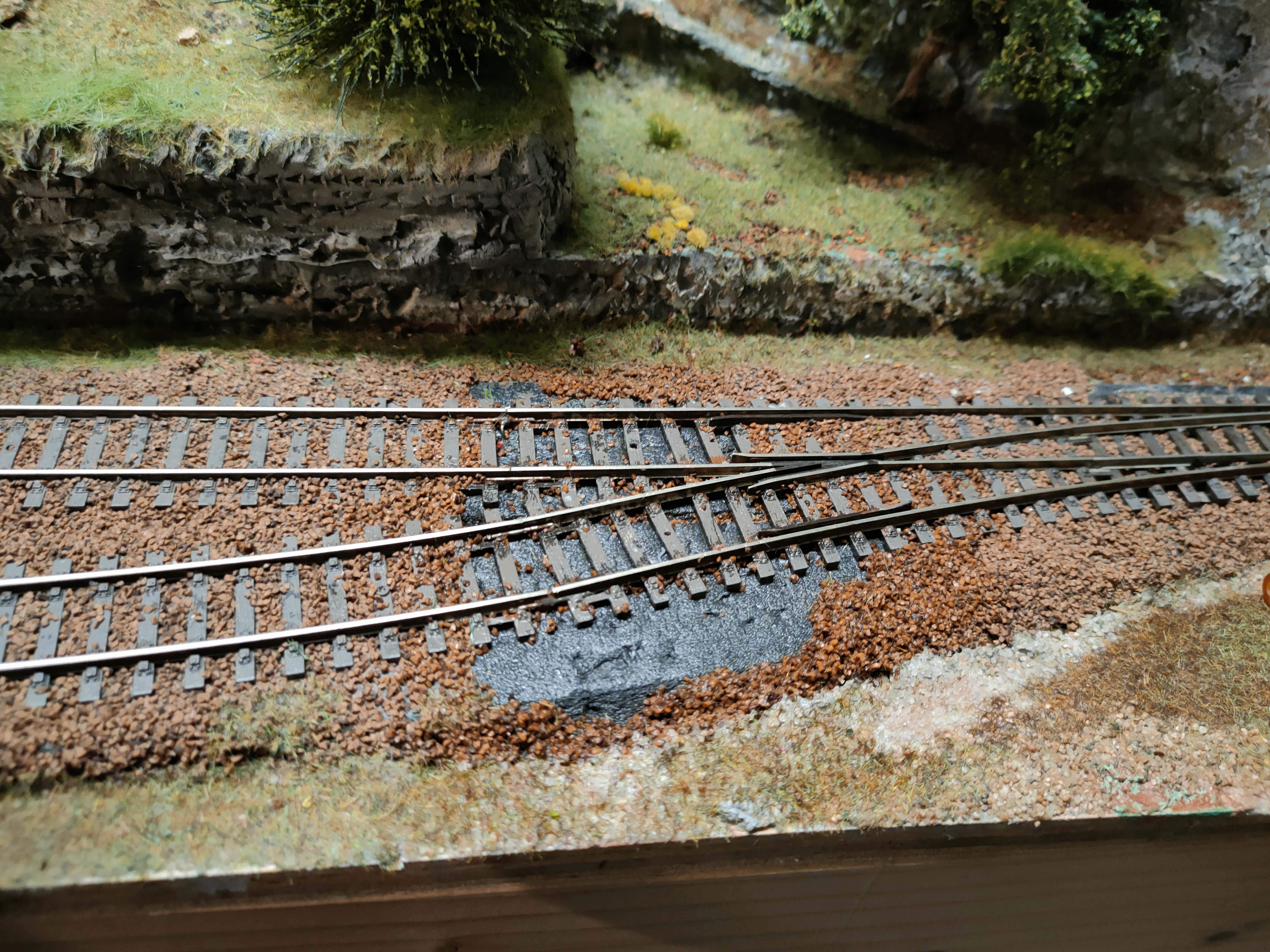

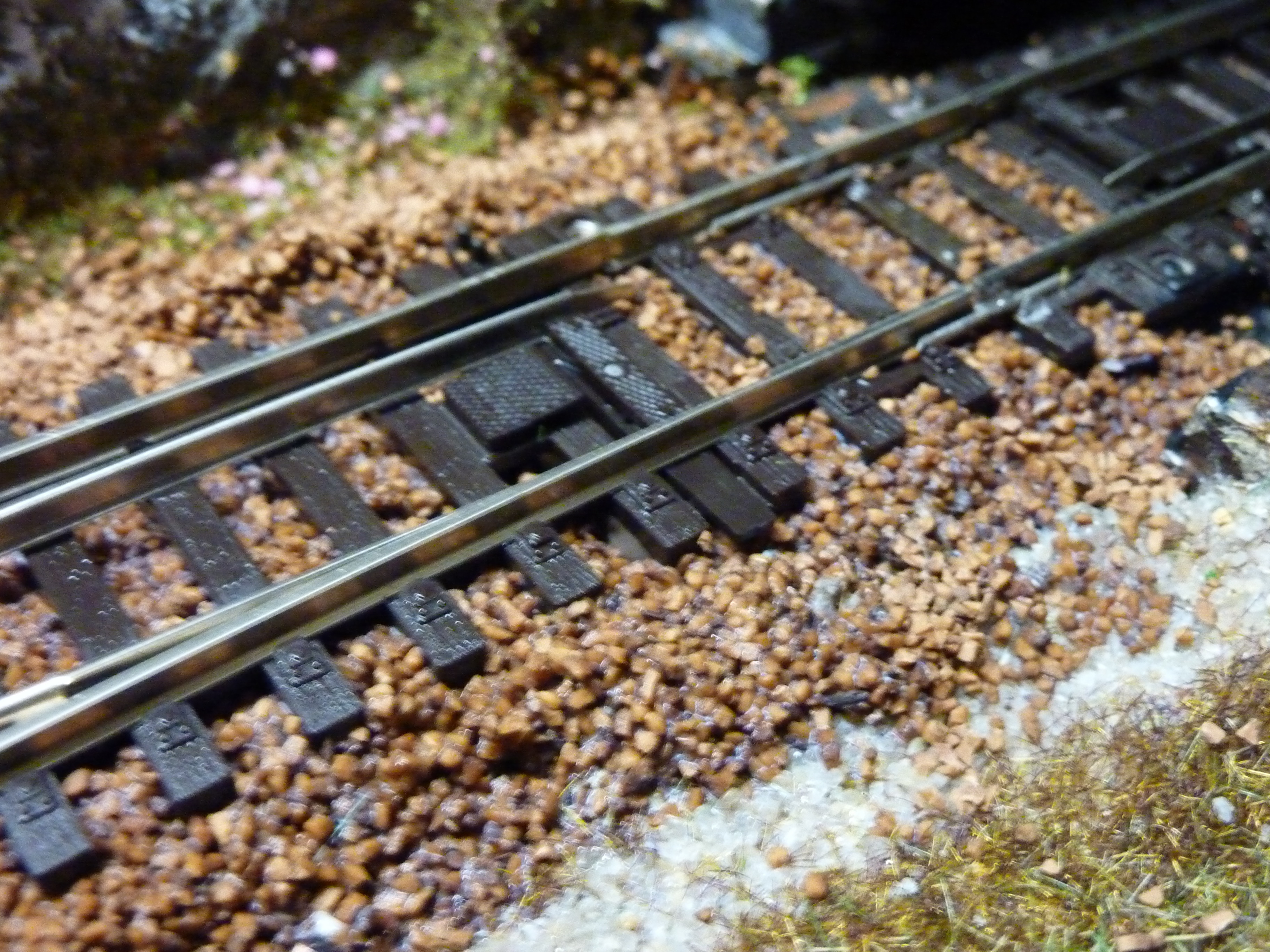

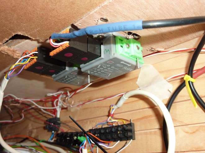

Lors du passage en moteurs lents, j'ai abimé un aiguillage en perçant le plateau par le dessous,

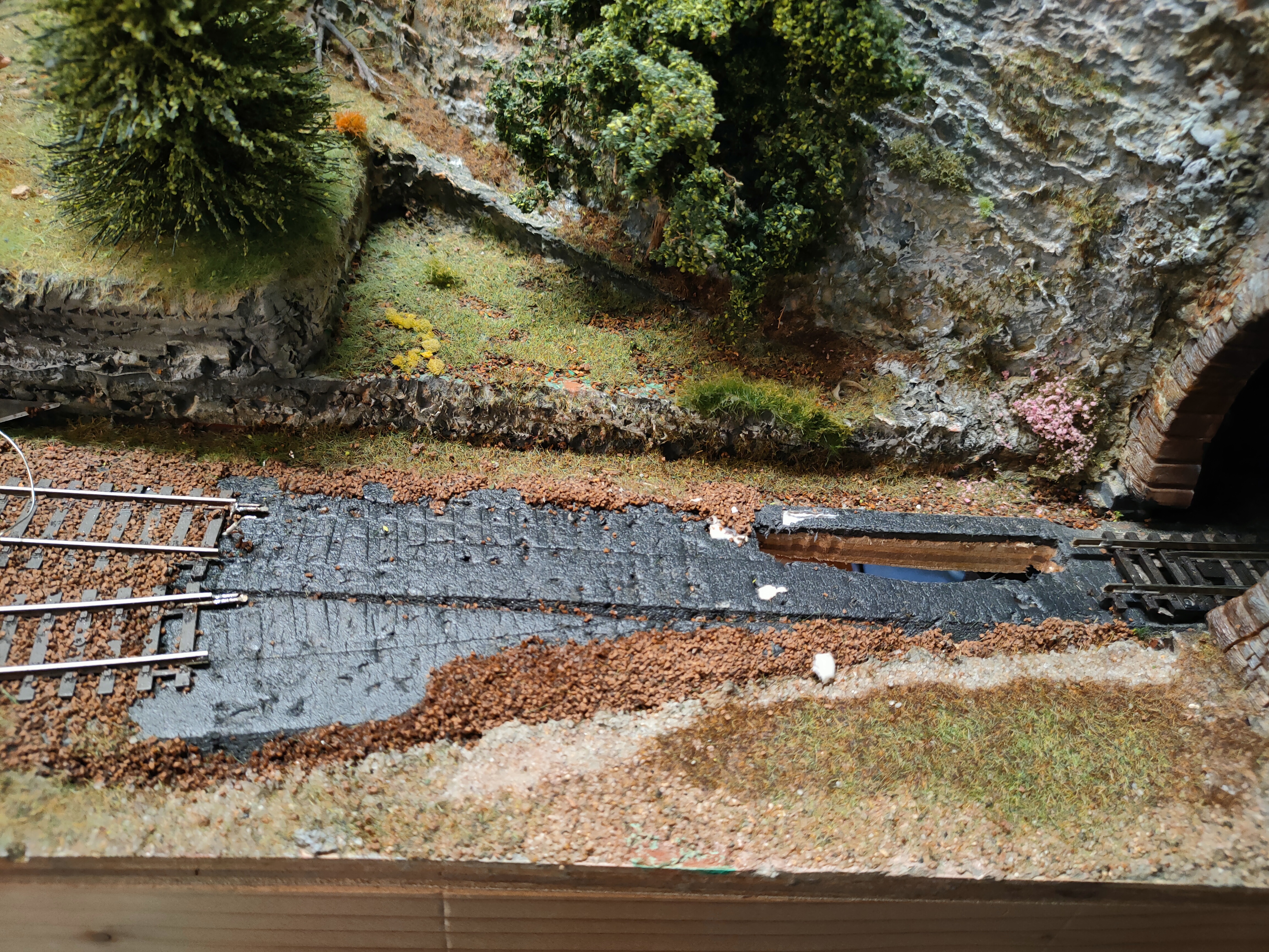

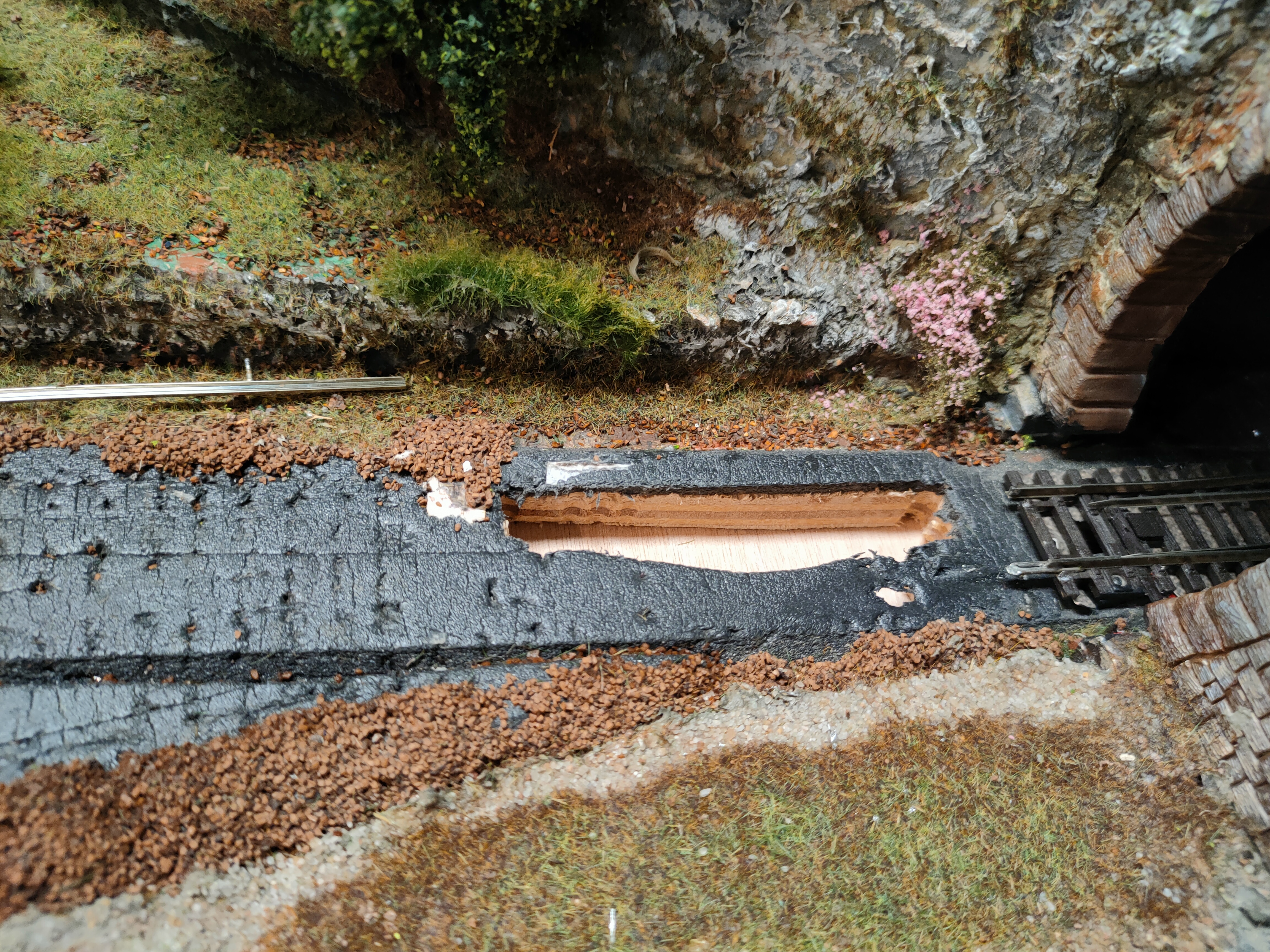

Remplacement obligatoire , l'opération est réussie : déballastage, tronçonnage, dessoudage déposes éclisses repose éclisses, repose aiguillage, bouchage trou ancien aiguillage (photos jointes)
Pour reposer les éclisses neuves sur les rails où les anciennes étaient soudées sans risque lors de la poussée, je les enfile sur un morceau de rail que j'aboute c'est beaucoup plus simple.
Je me suis demandé si j'avais bien mis de la colle à bois intérieur pour fixer le ballast.
Je reste à votre service si vous avez des questions.
