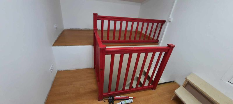

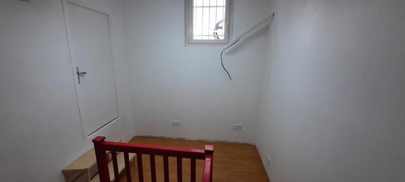

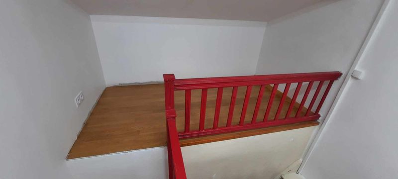

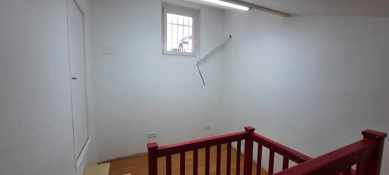

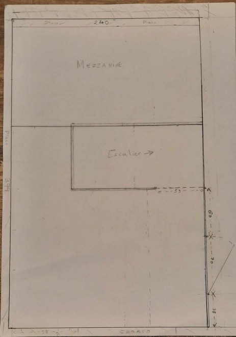

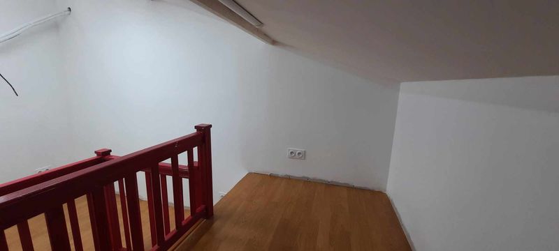

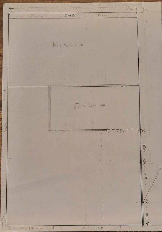

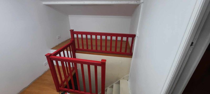

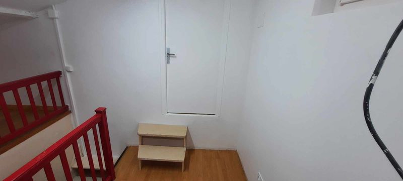

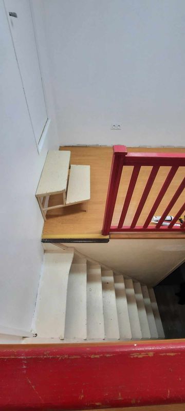

Quelques photos de la pièce, pas énorme et un peu tarabiscotée, mais néanmoins dédiée (j'ai cette chance) ainsi qu'un plan de situation.
La pièce se situe sous les toits en rampant mono pente. Dimensions totale 377x240 cm. Je dois garder le passage en haut de l'escalier pour pouvoir accéder a la pièce a coté, par 2 marches pour l'instant amovibles, qui seront refait autrement pour gagner de la place.
Le réseau passera au dessus de le cage d'escalier (120/130 cm de hauteur) et pourra utiliser maxi 80 cm depuis la rampe de gauche sans gêner la montée. Au delà il faut un morceau relevable.
Je dois absolument caser mon bureau atelier (actuellement 120x90 qui sera retaillé en 100x70 et viendra se caler sous la fenêtre complètement à gauche, (D'où la modification de 2 marches)  et passera sous le réseau a droite sur 20 ou 30 cm .
A gauche de l'escalier il y a un passage qui amène, pour l'instant au plateau de la mezzanine située a 58cm plus haut.
La hauteur mini au fond est de 95 cm (la mezzanine fait 240x129 au total), et au plus haut au niveau de la poutre, au raz de la rampe 125 cm .
Je pense ouvrir la rampe cote haut de l'escalier a gauche pour monter sur la mezzanine, (a quatre pattes) pour avoir l'accès au coté et l'arrière du tracé. Et trouver comment y  accéder car la hauteur au bout de l'escalier est à  75cm.
Donc en gros la place réellement utilisable serait 330x170/180 cm.
Une partie relevable presque face a la porte de l'autre pièce serait donc nécessaire pour accéder a la partie centrale, le réseau étant tout autour.

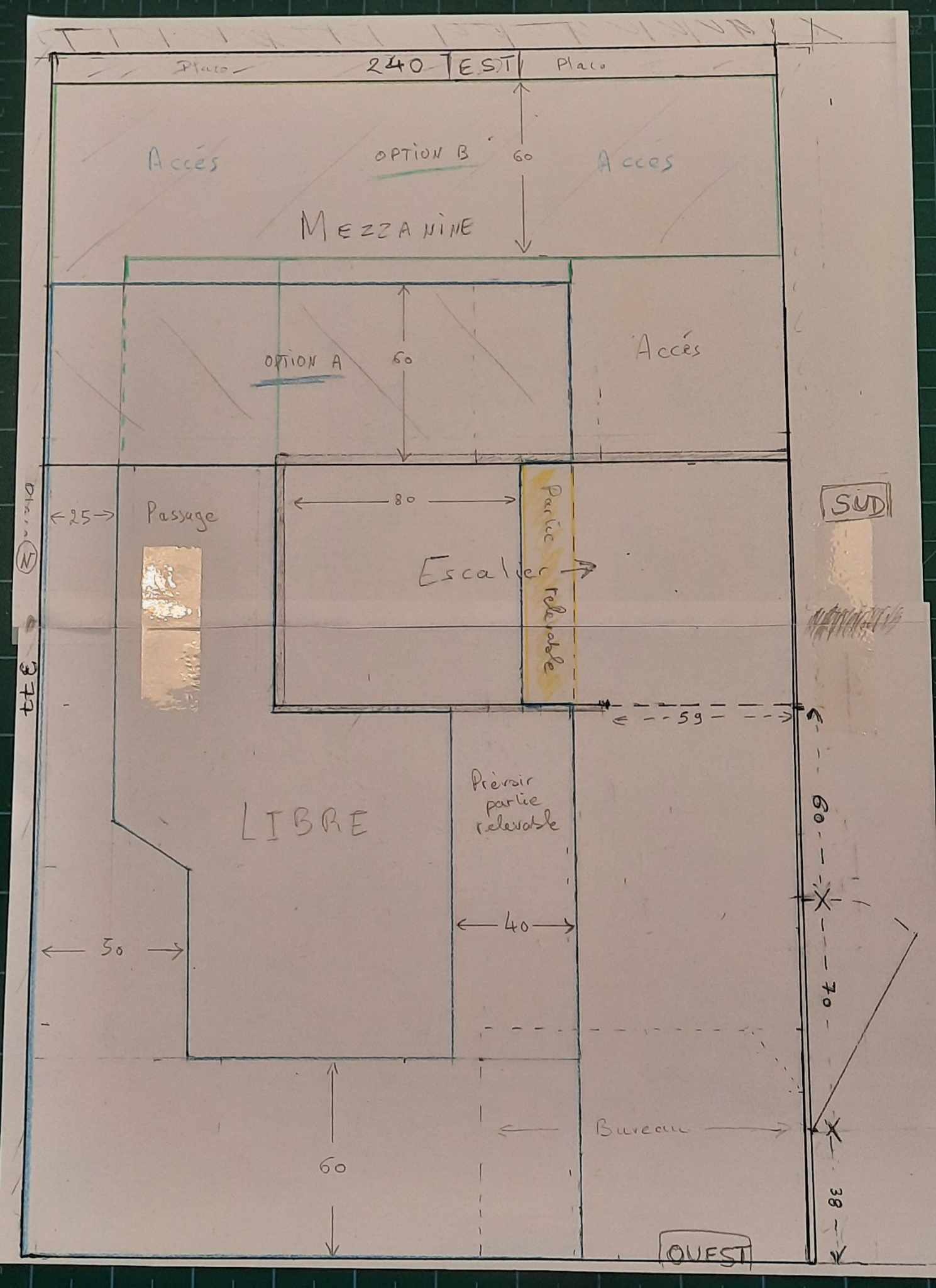

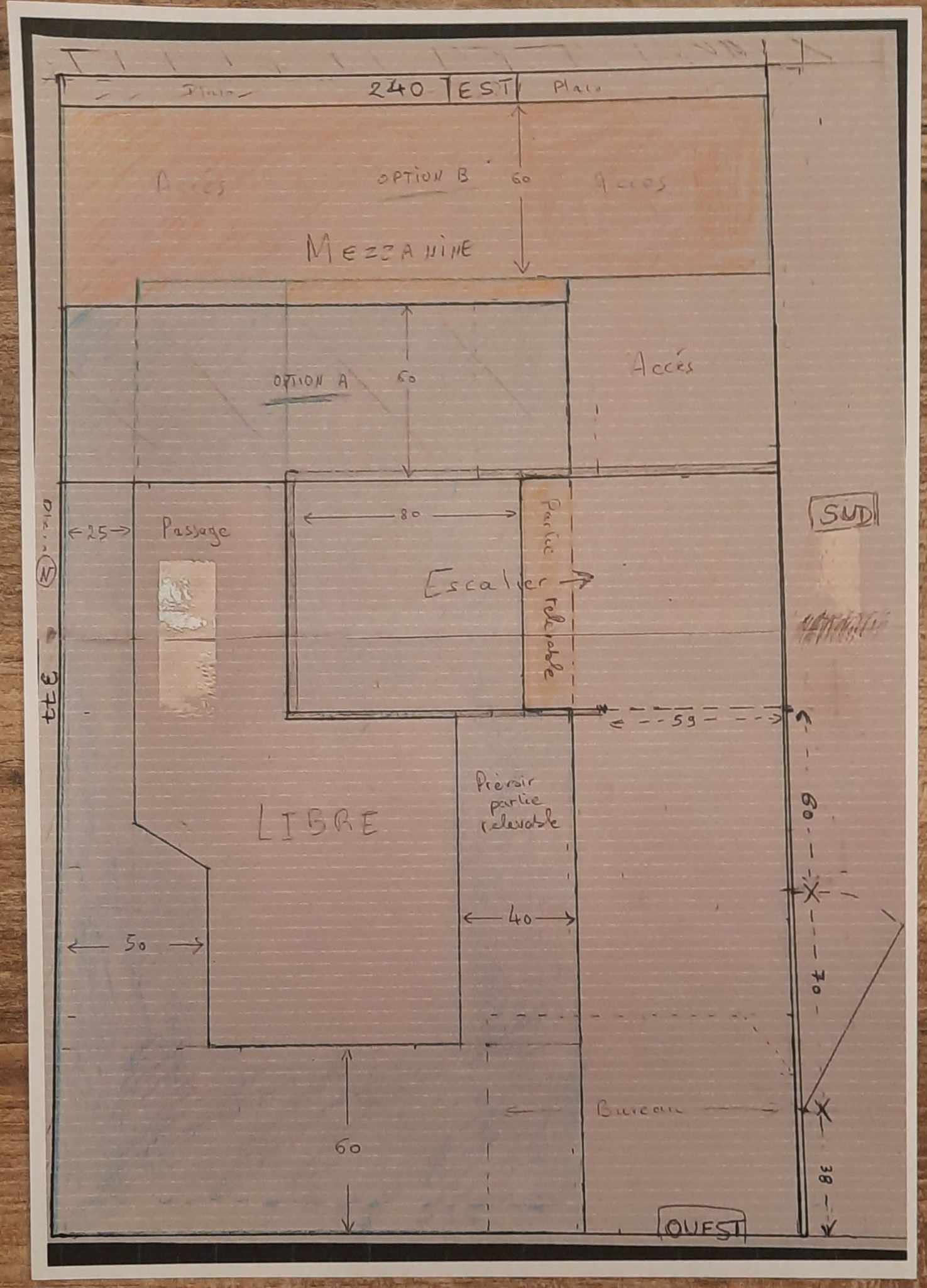

J'ai fait un plan en couleur (elles sont pas trop visibles hélas).
Il y est représenté l'emplacement maximum utilisable dans la pièce (en gros).
Rappel : La mezzanine a l'Est est a 58 cm du sol de la pièce. Au fond la partie la plus basse est a 95 cm du plafond en sous pente.
Pour l'option A (Bleu), le réseau est placé au dessus de la rampe de l'escalier (en gros 120 cm du sol de la pièce) au raz de la mezzanine, il reste donc en gros 60 cm en dessous (sur la mezzanine).
Je peux passer derrière (à quatre patte) au cas ou, en modifiant la rampe au bout de l'escalier et en aménageant l'accès, il reste 70 a 60 cm de passage).
L'option B (Vert) décale le réseau contre le mur du fond de la mezzanine.
Je peux monter à quatre pattes a gauche et à droite. La vue depuis le sol n'est pas la plus intéressante, a cause de la rampe et l'escalier devant, mais c'est à étudier.
L'escalier peut être couvert par le réseau jusqu'à 80 cm depuis la rampe a gauche, on passe bien dessous, au delà, il faut prévoir une partie relevable.
Il faudra aussi prévoir une autre partie relevable coté mur de l'autre pièce (Coté SUD) pour accéder au centre du réseau.(Exploitation)
N'hésitez pas a vous reportez aux photos de la pièce dans le 1er message, pour mieux comprendre (pas facile).
Je souhaiterai deux niveau en fait. Une gare a l'ouest (sous la fenêtre haute), cote sud ou sur escalier une petit dépôt ou annexe traction, et sur la mezzanine, une petite gare et peut-être des voies cachées. Double voie (si ca rentre) ou VU.
Au dessus de la 1er gare, il y aurait une gare terminus de VU, avec une petite garde a voie étroite et accès mine de charbon. sur une largeur de 50 cm en gros, pour pas gêner la gare dessous. Ca créerait en plus d'un service voyageurs, des dessertes de train de tombereaux. La vois étroite pourrait se prolonger au dessus du bureau vers la droite (30 a 40 cm de large). Cette voie unique n'est pas représentée sur le plan.
Cette VU devrai faire tout le tour du réseau pour gagner de la hauteur.
Je destine mon réseau a de la manœuvre, et aussi la circulation de quelques trains.
J'aimerais pouvoir a terme, exploiter le réseau avec mon PC.
Je sais que la place n'est pas énorme, il y aura des trains court, et si je peux des courbes pas trop serrées. (surtout les visibles).
N'hésitez pas non plus a proposez d'autre choix, des suggestions, la discussion est bien sur ouverte, un grand merci à vous pour votre aide.

Messagepar patrice_b
11 Jan 2025, 20:07
Coucou,

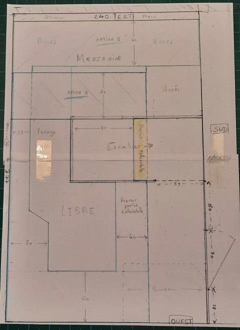

Un nouveau schéma avec des couleurs (pales) pour mieux visualiser la place disponible, afin de créer un tracé...
En espérant que ce soit plus facile a comprendre.

Messagepar fondunorvégien43
12 Jan 2025, 10:10
d'après ton texte et ton croquis tu vas passer beaucoup de temps à quatre pattes.....
je t'invite à commencer à t'entraîner dès maintenant car ce n'est pas une position confortable et ça ne va pas s'améliorer avec l'âge.......
un croquis plus clair, plus net avec des inscriptions lisibles serait un plus
fondunorvégien43
Messages: 1162
Re: Réseau HO de Patrice_b
12 Jan 2025, 17:14
fondunorvégien43 a écrit:d'après ton texte et ton croquis tu vas passer beaucoup de temps à quatre pattes.....
Si je choisi l'emprise option A je ne serais quasiment pas a genoux, je devrais pouvoir accéder quasiment partout. Le seul endroit serait au niveau de la Mezzanine a droite, au cas ou.
Pour accéder au centre il y auras une passerelle.
Bien sur tout ceci est encore a étudier pour la meilleure configuration possible.
Je note de refaire un croquis plus clair ;-)
Merci de ton intérêt et a très vite.
