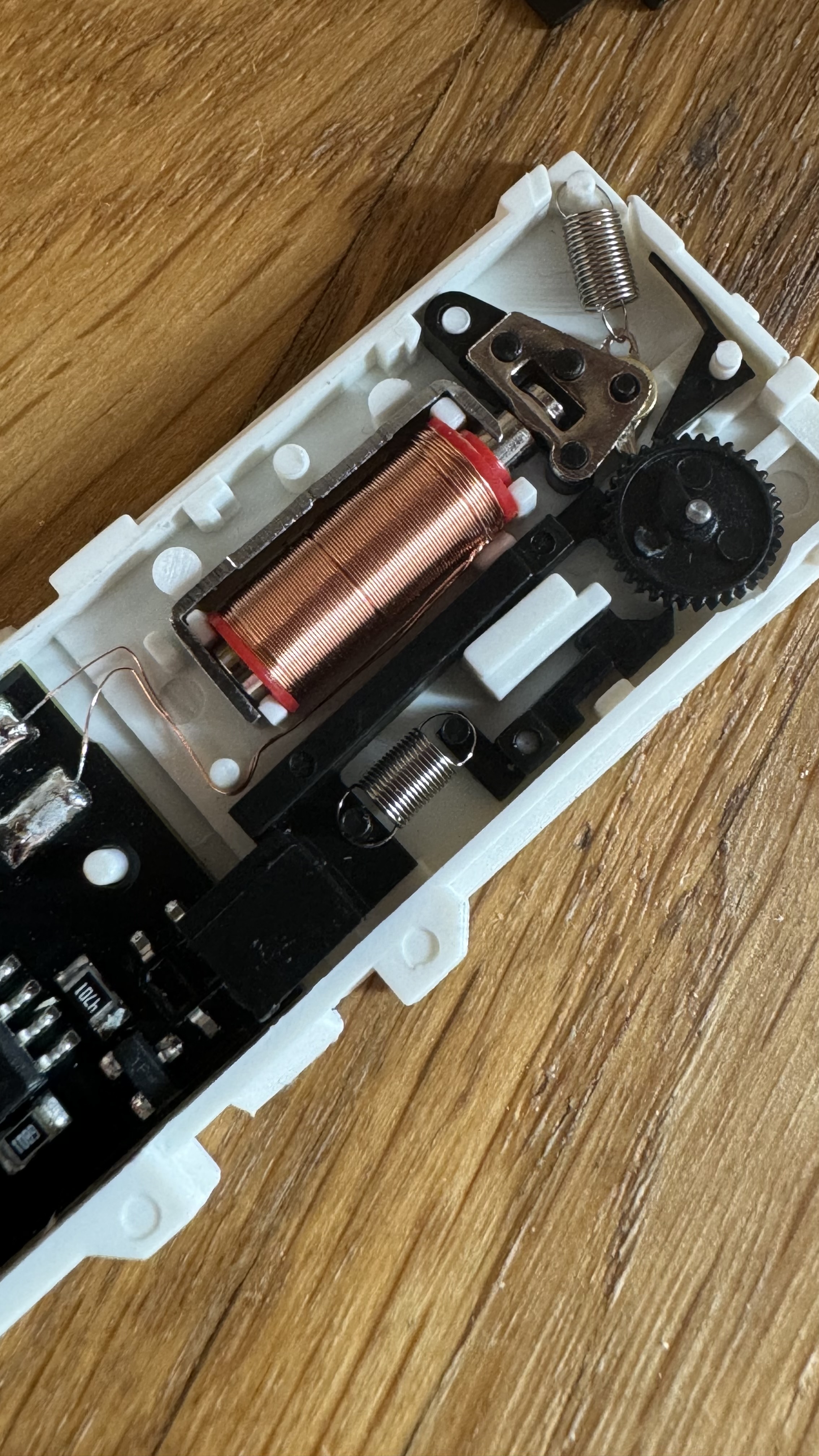

Je vous partage cette photo du moteur à aiguillage roco
42624 Qui est tombé en panne.
Je l’ai ouvert avec un tournevis plat.
Le problème provenait d’un des ressorts qui s’était enlevé .
Si ça peut aider quelqu’un…
