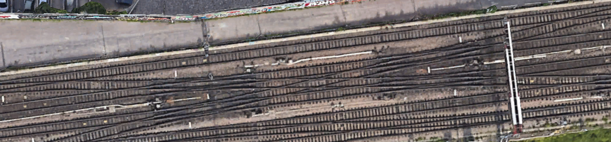

un projet sur lequel je travaille depuis longtemps. j'en suis toujours au dechiffrage de google earth pour le transposer sur cdm rails. pour autant j'ai 2 interrogations
a quoi cela vous fait penser?

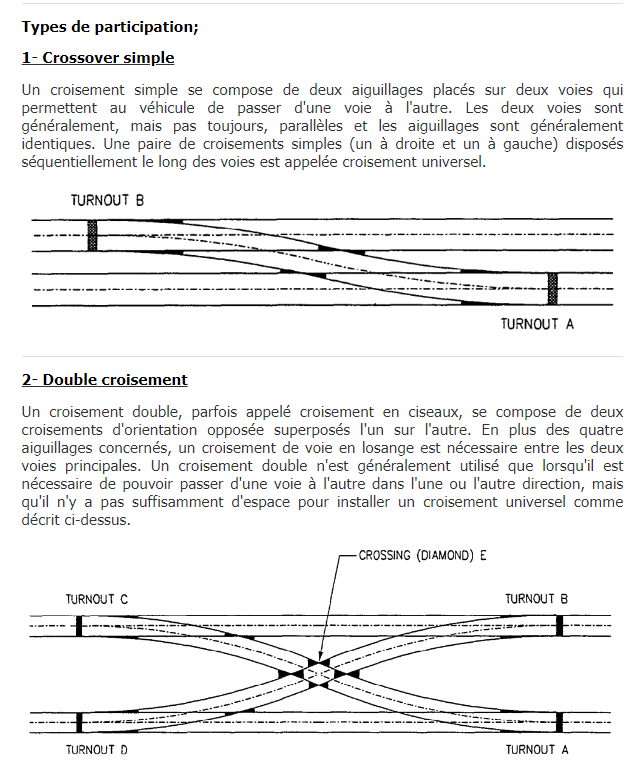

Bonjour Vincent,
C'est un croisement double, il est constitué de 4 aiguillages et d'un croisement au centre, il est complété à chaque extrémité d'un croisement simple relié par des traversées jonctions doubles.

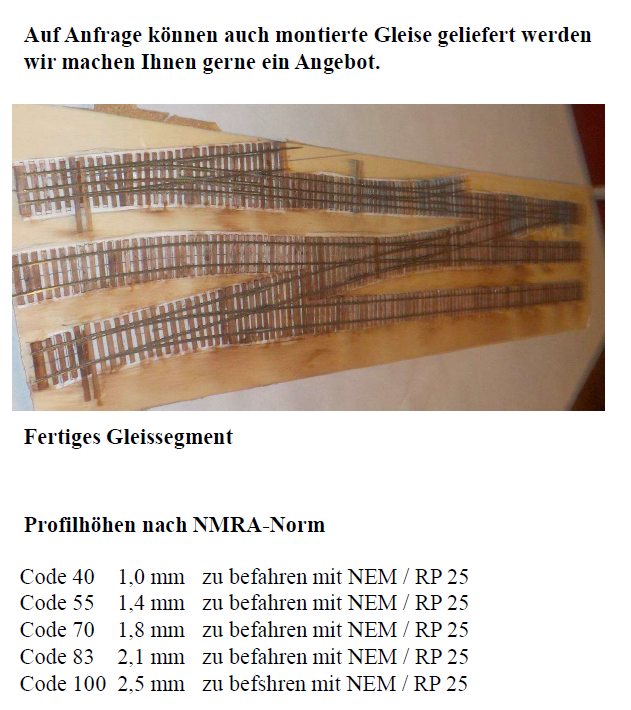

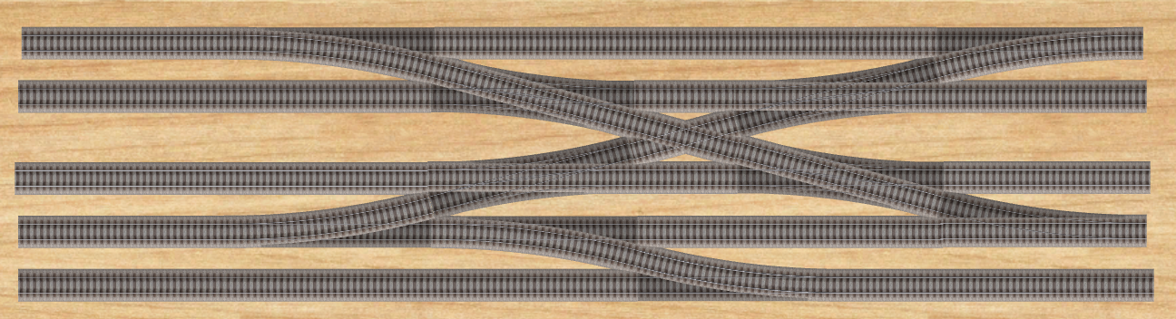

trouver ceci en ho doit être j imagine impossible ou difficilement trouvable peutetre que cela n'existe tout simplement pas et que se soit en code 100 ou 75
et quid de le dessiner sur un logiciel
savez vous si c est possible

Messagepar PaulXpress
26 Aoû 2024, 07:53
Bonjour Vincent,
Bien sûr que cela existe, pour la représentation j'ai utilisé du rail ROCO Line, mais cela existe en code 75 chez PECO et en plus en grand rayon (large radius) ce qui semble être le cas du réel, en revanche je pense qu'actuellement il est difficile de s'en procurer. Tu peux en trouver également chez TILIG BAHN mais en code 83.
Pour les logiciels, ils peuvent généralement représenter tous les types de rails que l'on trouve dans le commerce.
En dernière solution, il te reste le faire soit même mais je ne connais que des sites en Allemand https://www.hobby-ecke.de/gleisbau/.
D'autres pourront certainement t'en dire plus, je ne suis pas un spécialiste de la voie.

Messagepar luli5456
28 Aoû 2024, 12:07
Le "croisement double" est appelé communication croisée à la SNCF

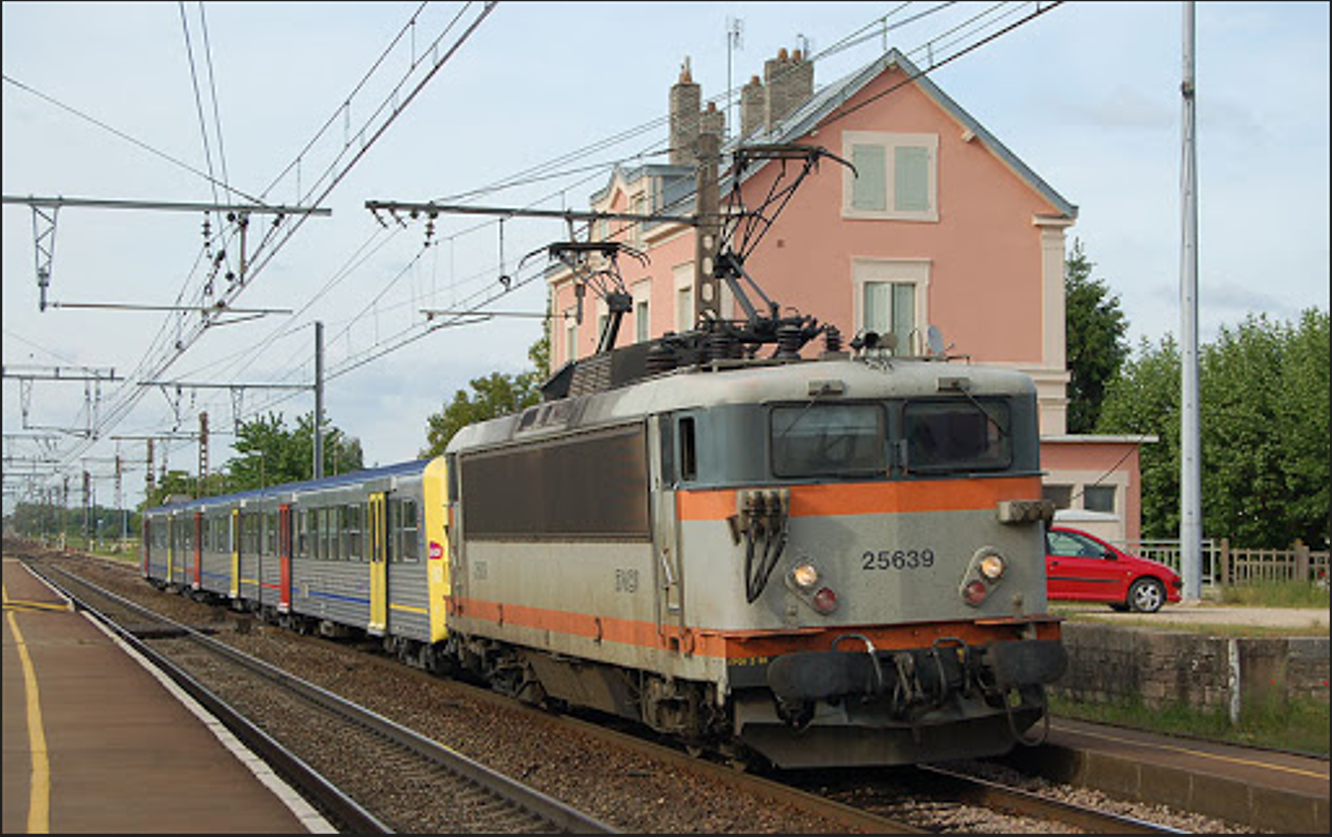

Messagepar cc6532+891
28 Aoû 2024, 22:26
du réversible ;) , cliché internet
il me semble que cela a été reproduit en ho :gratte:
