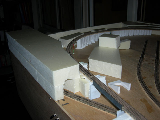

J'ai donc dans un premier temps construit mon coffret. Il doit être : transportable et pouvoir contenir le réseau ainsi que l'alimentation, le train etc (il sera donc pourvu d'espaces de rangement). Les baguettes visibles sur le plateau serviront à donner un peu de hauteur au plan de base : vous verrez ci dessous pourquoi
Nous pouvons voir dans la photo suivante : les voies (justes posées), le plan de base (en carton plume lui aussi juste posé) ainsi qu'un début (mais alors tout début) du relef : un lac sera présent au fond du caisson et divers reliefs plus légers sur l'ensemble du réseau.

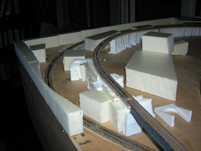

Pour en finir pour aujourd'hui, j'ai appliqué de la mousse expensive afin de pouvoir faire un gros volume dans un matérieau leger et facilement retravaillable (le caisson a été proteger par du papier alu afin de pouvoir retirer les "montages" et ainsi pouvoir creuser les tunels et être travaillables plus facilement . Il va de soit que les montagnes auront au final un aspect pierre et non mousse coupée :yin
Il y a un peu de boulot en perspective : sculpter les montages, faire les reliefs, sculpter des petites maisonnets, une gare, faire des arbres etc.
Je me tiens à votre disposition pour toute question et je serai à l'écoute de chacune de vos remarques (c'est mon premier réseau donc je ne demande qu'a apprendre).

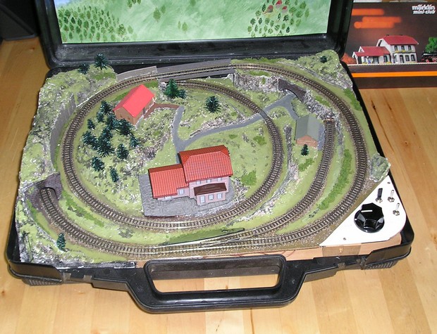

Je pense que ça n'arrive pas qu'avec le Z. En tous cas moi, j'adopte cette philosophie avec mon réseau en construction, en Z également. ;)
Domi, Ziste à temps complet

Je n'avais pas particulièrement prévu d'accès dans les tunnels...je vais réfléchir à ceci. Au vue des photos de domi en faisant des montagnes en deux parties (soulevables) dont la jonction serait invisible une fois la montagne remise en place (au milieu d'une foret, avec un "pic" de la montagne de devant etc) : pensez vous que ceci est réalisable ?
Laissant la mousse expensive secher aujourd'hui, j'ai sculpter dans du platre quelques petits éléments de décors aujourd'hui:
- 1 entrée d'un tunel pour piéton à incruster dans une montagne
- la meme chose mais avec une porte (style bunker ou accès de secours à un tunnel)
- un petit tas de charbon (environ 1m50 de haut à échelle 1)
- 1 pile du pont (qui sera moulée en 2 ou 3 exemplaires)
consernant le pont, je me demandais si ma méthodologie de construction serait faisable et adaptée :
- le tablier fixe avec le plant "zéro" de mon décor afin d'êter sur d'avoir la bonne hauteur de voie
- les piles du pont collées sous le tablier (et peintes couleur pierre pour le dessous)
- un "enjoliveur" collé sur les cotés du pont (recouvrant les cotés des piles, du tablier et faisant les garde corps) décoré et peint.
Suis-je sur la bonne voie (se serait un comble de dérailler dès maintenant :mrgreen: ) ?

Little Snake a écrit:Au vue des photos de domi en faisant des montagnes en deux parties (soulevables) dont la jonction serait invisible une fois la montagne remise en place (au milieu d'une foret, avec un "pic" de la montagne de devant etc) : pensez vous que ceci est réalisable ?
Apparemment c'est une méthode couramment utilisée et pour ma part je vais m'y employer.
