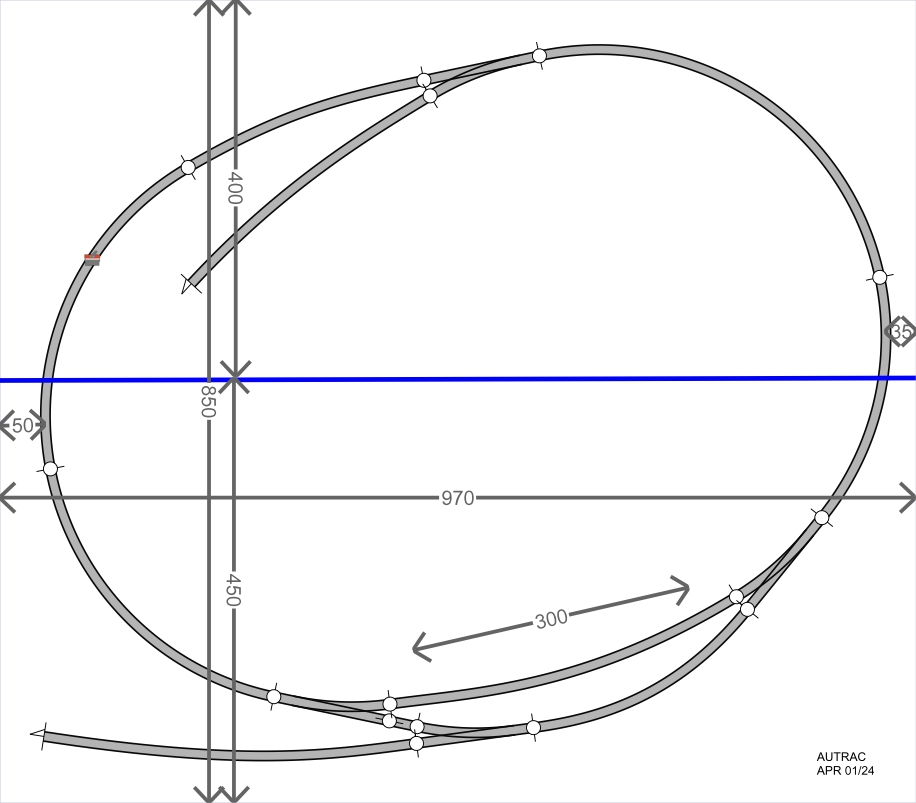

Avec Anyrail, tu peux sortir un fichier image (.jpeg) que tu peux éditer ici.
Par exemple :

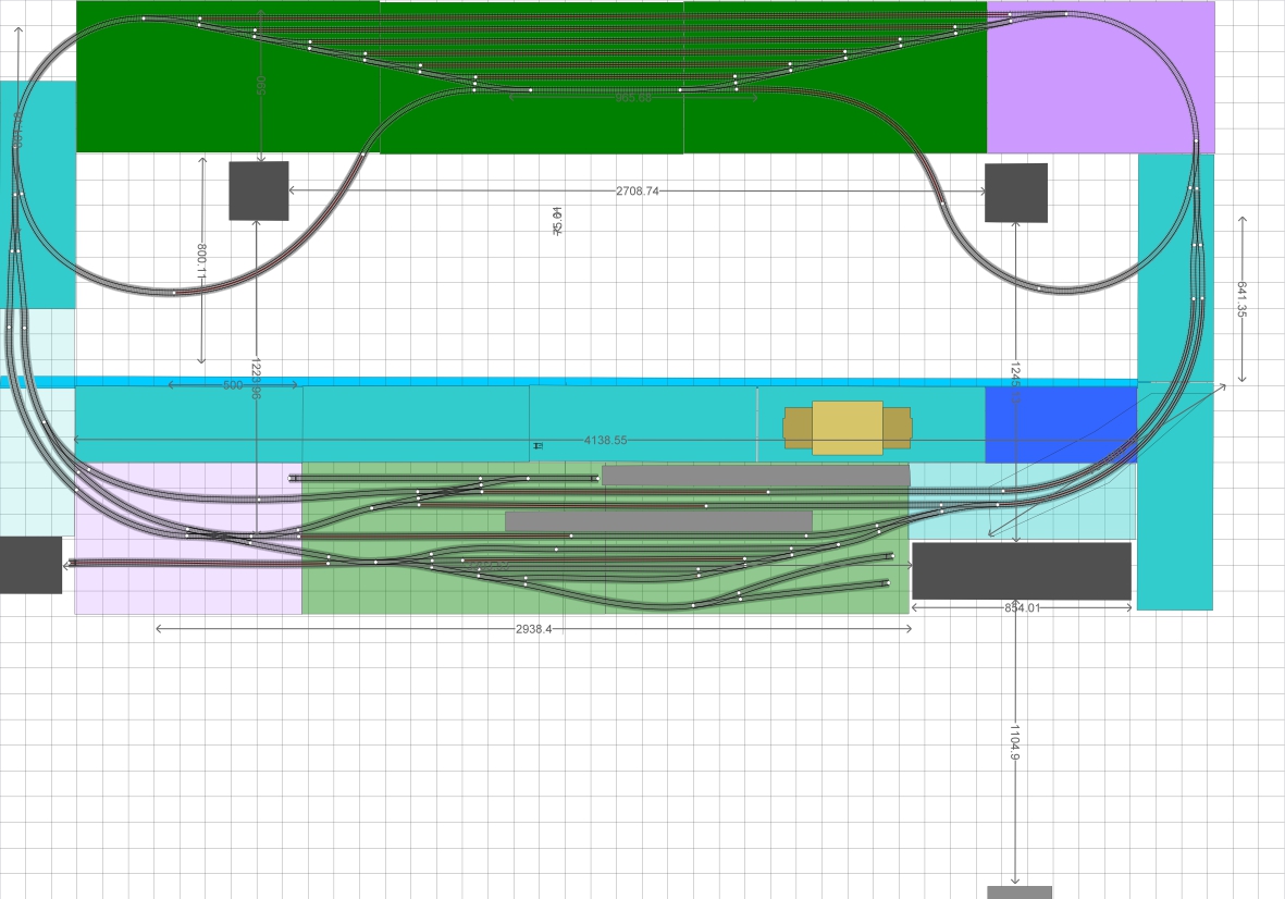

Voici donc mon plan de réseau, représentant (plus ou moins) la gare de Lorient dans les années 70. Pour des raisons de place, le quai voyageurs fait environ 1.20m (au lieu de plus de 4m réduit à l'échelle...) et j'ai réduit le nombre de voies.
Les objets colorés correspondent à différents modules Maketis, la couleur identifiant le modèle.
Les objets noirs sont les piliers en béton qui soutiennent le toit de... ma maison, donc sont inamovibles.
J'ai essayé de faire des coulisses ou il sera possible de faire demi-tour et de se garer, d'ou la présence des deux grandes boucles.
Je vois déjà quelques défauts à corriger, mais allez-y, tous vos commentaires sont les bienvenus.
Je ne pense pas utiliser des modules Maketis pour l'ensemble du réseau mais uniquement pour la partie visible, le reste sera réalisé en contreplaqué de 15mm posé sur un treillis en cornières métalliques.
Merci pour vos remarques et conseils.

Messagepar Nonodudu76
01 Mar 2024, 20:03
Penses-tu pouvoir accéder facilement au milieu ?
Idem pour les coins de la partie cachée. Si l'arrière est contre un mur, il va être difficile d'accéder aux parties éloignées si les cotés sont aussi contre un mur, notamment à cause des grandes boucles.
Nono :dodo: :debout: :coucou:

Messagepar patifr
01 Mar 2024, 20:14
Nonodudu76 a écrit:Bonjour,
Bonjour Nono,
Bonne question! En fait, les côtés ne sont pas contre un mur, on peut circuler librement du devant vers chaque côté.
Enfin, librement, si on veut car la pente du toit descend jusqu'au fond de la partie cachée du réseau.
Pour accéder au milieu, j'avais pensé réaliser une partie basculante mais en fait, en raison de la pente du toit, je n'aurais que 1.3m de hauteur, contre 1m entre le sol et le plan du réseau. Donc, un peu compliqué pour peu de gain. Donc, la solution sera de passer par dessous le plan entre les cornières métalliques si cette partie est réalisée ainsi.
01 Mar 2024, 20:44
patifr a écrit:Donc, la solution sera de passer par dessous le plan entre les cornières métalliques si cette partie est réalisée ainsi.
C'est beau d'être jeune et souple... ;) :ange:
Si ça ne peut lever, ça peut peut-être tourner en roulant... :siffle:

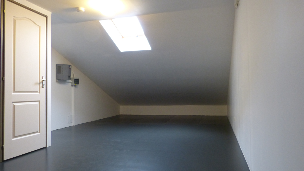

Messagepar PaulXpress
02 Mar 2024, 08:01
Bonjour Eric,
Je pense que nous avons à peu près le même genre de problème, mais la pente n'est pas dans le même sens si j'ai bien compris.
Voici la solution que j'ai retenu pour mon réseau, si ça peut te donner des idées.
Nonodudu76 a écrit:C'est beau d'être jeune et souple... ;) :ange:
L'accès sur les côtés est un peu limité par la pente du toit, mais pour la souplesse, j'ai l'avantage d'avoir une femme plus jeune que moi. :prrrt:
