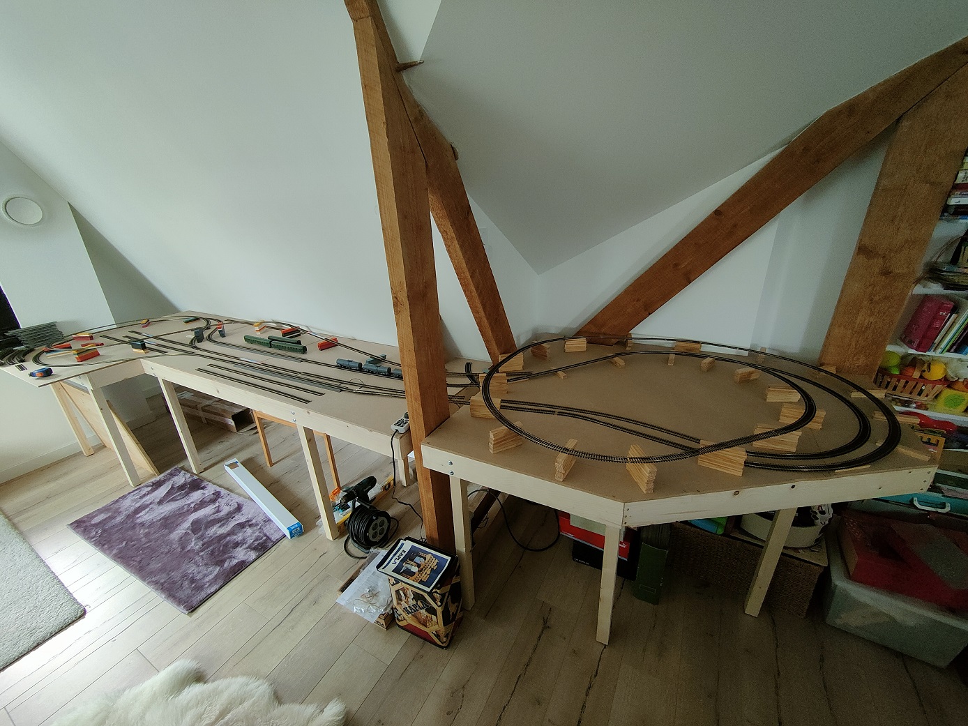

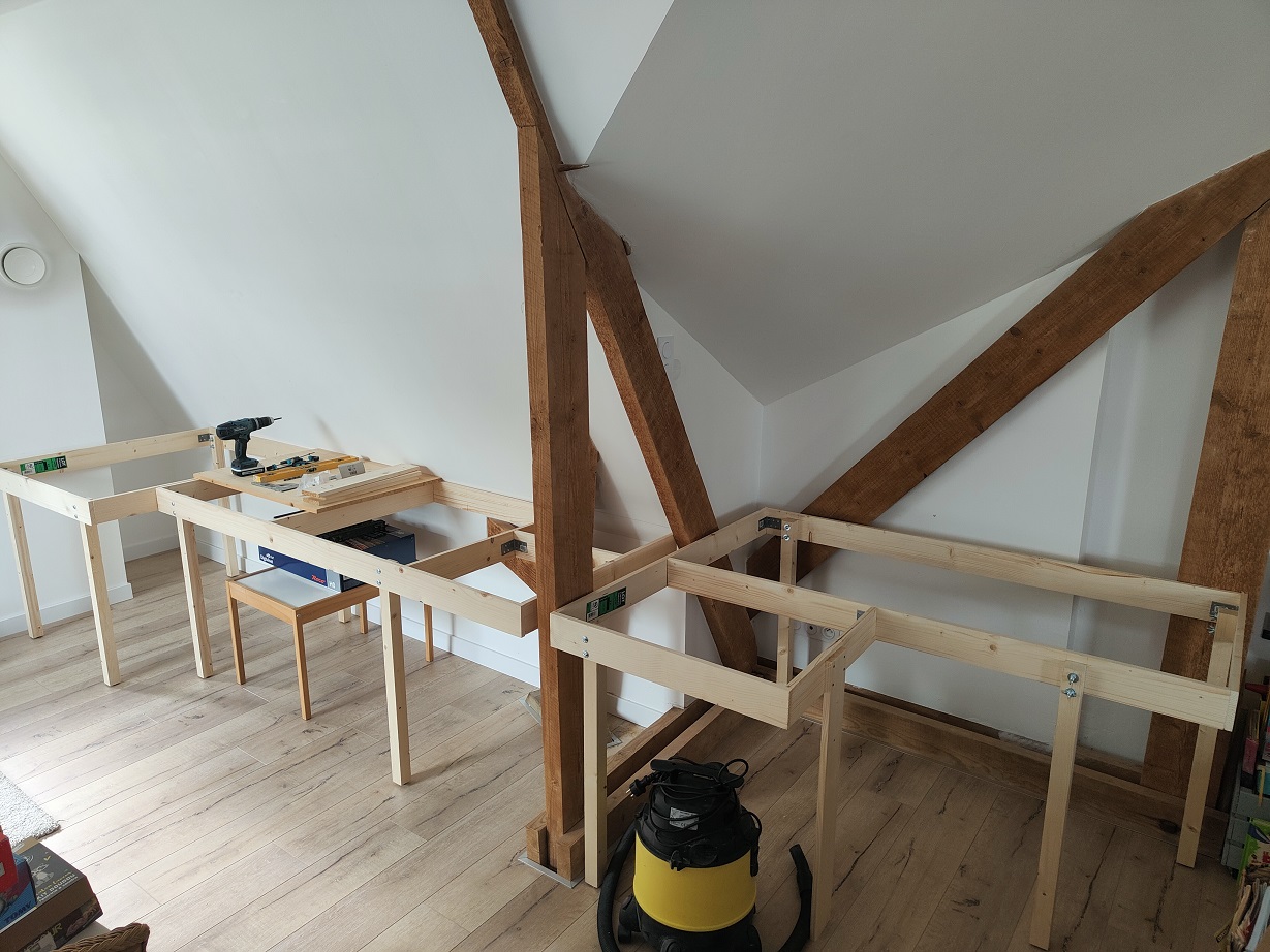

A la suite de cela, je me suis lancé dans une structure bois composée de 3 modules (partie gauche = ~3m de long sur 70cm de large sauf retournement, partie droite = ~1.25m de profond sur 1.55m de largeur) et utilisant l'espace allouée, structure sur laquelle j'ai apposé maintenant du MDF voir photo.

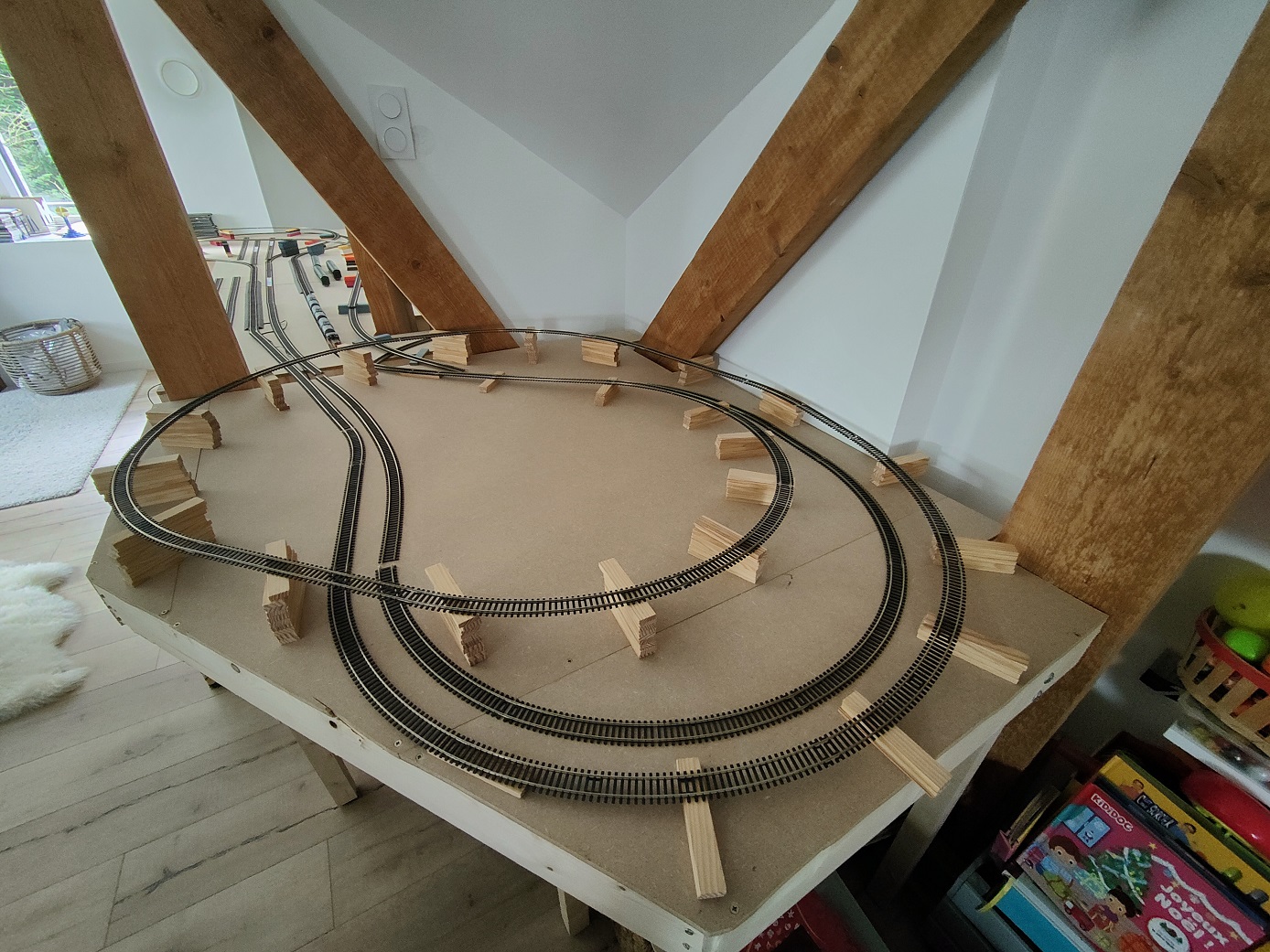

Sur cette base, je me suis lancé avec AnyRail pour tenter d'esquisser un circuit sur cet espace alloué, circuit que je souhaitais en double voie pour avoir ces effets de croisements de convois, etc ....
Sur la base d'un 1er niveau d'esquisse, j'ai fait l'acquisition de rails d'occasion par ci par là et j'en suis à ajuster mon dessin de réseau sur la structure bois maintenant avec toujours la difficulté de trouver le compromis entre exploiter l'espace disponible sans pour autant me lancer dans un travail de fou :-)
En photo, là où j'en suis, ce tracé ne représente aucunement une scène vue mais plus mon imagination.
Sur la partie droite où il y a du dénivelé j'aimerai projeter des scènes type montagne ou qq chose dans le genre.
Sur la partie gauche, je projette plus gare et zone de stockage de wagons / locomotives.
Mes rampes à ce stade sont à ~3%
Voilou en 1ère présentation, preneur de vos retours, l'idée étant également que je ne sois pas trop déconnecté de la vraie vie

Tu as déjà fait du beau boulot rien qu'avec ta structure en bois :cool:

voyez-vous des points d'attention sur ce que vous voyez ? comme la 'cohérence' du tracé', les rampes qui sont à 3% mais que j'aimerai abaisser un peu donc si vous avez des idées je prends.
pareil comme j'ai fait qq part 3 modules sur la structure, je dois essayer d'être vigilant sur la rupture rail /décor sur chaque module. pareil si vous avez des idées, je prends.
La prochaine étape si pas trop de changement, sera de commencer à faconner les rampes et imaginer le décor qui pourrait coller avec ce tracé
Merci de votre aide, c top !

prend le temps de réfléchir a ton plan de voie et pour les rampe , privilégie plutôt 2% que 3%

par contre fais le maximum pour abaisser tes rampe même si ça passe comme ça ;)
et je ne sais pas quel sont les rayons de tes voies , essai de ne pas faire moins de 50cm

sur les rayons, pour l'extérieur je suis en PECO ST231 soit 505 mm de rayon. Pour l'intérieur c du PECO ST226 soit 438 mm de rayon, difficile dans l'espace dispo, d'aller au delà du rayon 505

r438 :siffle:
tu verras a l utilisation suivant ton matériel ..........perso quant j ai fais mon réseau , j ai posé les voies principale et j ai fais tourner les trains , pendant ce temps je réfléchissais au reste , décors , gare , EP
ça ma permis de modifier la ou il y avais souci
n oublie pas de réalimenter tout tes coupon de voies

fais attention , car si je comprend bien , la partie droite fera 1.25 de profondeur ! Si tu mets cette partie en
voies cachées ça risque d'etre compliqué d'y accéder en cas de déraillement ou pour le nettoyage des voies
Il vaut mieux privilégier une profondeur de 80 cm maxi .
Je suis d'accord avec Tarmot 17 = moins de 500 de rayon , çà va etre compliqué pour certains matériels
