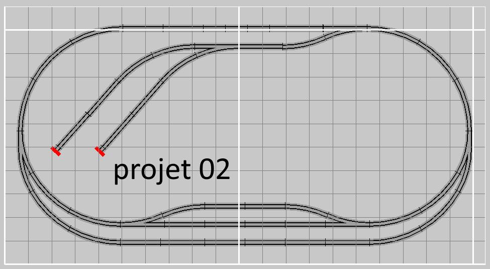

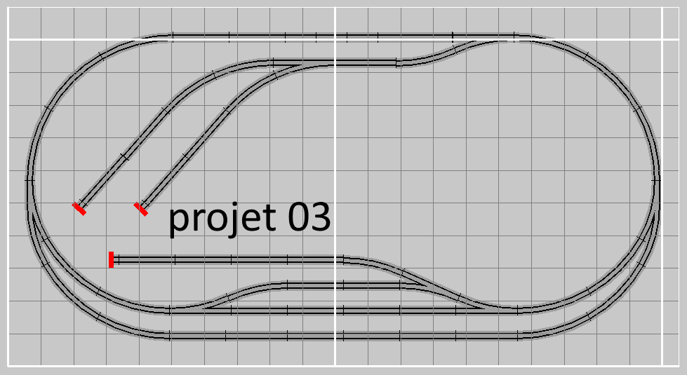

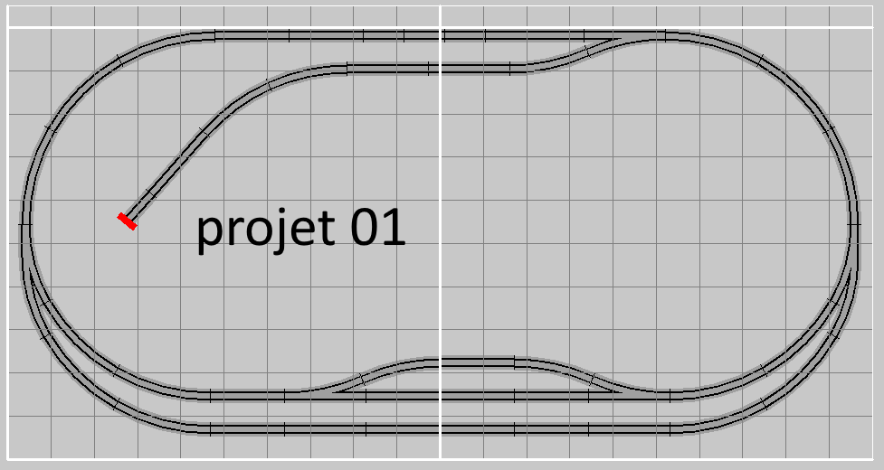

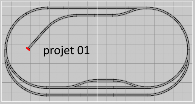

Après avoir lu les messages de ce forum sur les réseaux, j'ai un peu honte de vous présenter mon petit projet de réseau. La place m'étant comptée, je n'ai guère plus que quelques cm de marge sur les 1m10 x 2m10 !
Parmi les plans ci-joints, lequel vous semble le mieux pour que je m'amuse à faire tourner mes 4 vieilles loco HO analogiques, une par une, et pour faire des manœuvres. Si tout marche bien, j'ai prévu de digitaliser mes loco et le réseau avec une Z21. Je n'envisage pas trop de décor sauf gare et quais.
J'ai choisi des rails TRIX Voie C (les rails Roco géoline serait-il un meilleur choix ?).
Merci de vos remarques et conseils.
DM
PS : les plans ont été faits avec le logiciel CDM-rail.

Il ne faut pas avoir honte de son projet, le plus important c'est de se faire plaisir.
Vu les réseaux magnifiques présentés ici je n'espère pas approcher la même qualité mais je progresse !
Perso j'aime bien les réseaux en ovale et j'ai une préférence pour le projet 3.
La voie ROCO Géoline devient cassante avec le temps je préfère la RocoLine avec ballast souple.
Si l'alimentation sera numérique dans le futur il faut prévoir maintenant le découpage en canton pour profiter plus tard de la gestion par ordinateur avec une détection par consommation de courant.
Il faut isoler les zones de détection avec des éclisses en plastique pour éviter de tronçonner le rail et alimenter chaque zone.
Il y a un module de détection chez ROCO pour compléter la z21.

comme Zowen l'écrit = il n'y a pas de honte à avoir .
Une préférence aussi pour le projet 3 car tu pourras garer 3 machines et faire tourner une 4eme . T'amuser à
la garer pour en sortir une autre , et faire des échanges de wagons .
Apres , meme sans trop de décor , tu peux embellir ton réseau avec un fond de décor et pas mal de végétation
bonne continuation

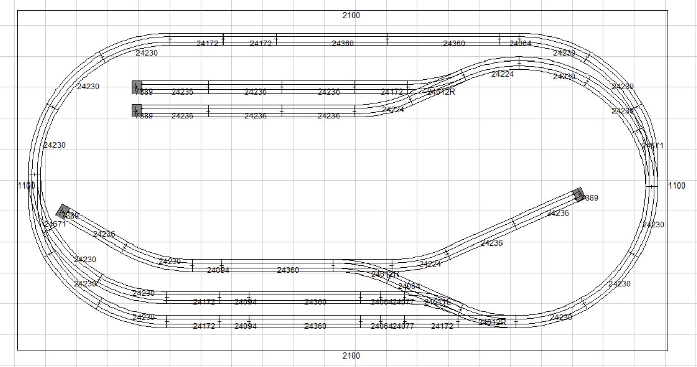

Une autre suggestion. Le plan est fait avec Raily 4 et les références de voies sont celles de la C Märklin. Mais la C Trix possède exactement la même géométrie et la même longueur de coupons.
Les deux voies en impasse en haut peuvent être un petit dépôt avec hangar à locos. La voie en impasse en bas à droite peut avoir un quai de chargement et une halle à marchandises. La voie en impasse en bas à gauche est une voie terminus en gare. Le BV se situe au dessus de cette voie. Le quai principal est entre cette voie et la voie de passage juste en dessous. Un autre quai peut être installé tout en bas entre le bord de la planche et la voie.
Sur le plan, les deux traits extérieurs des voies sont la largeur du ballast. Les deux traits intérieurs sont les rails.

Zowen a écrit:Bonjour,
Jean-Luc
Bonjour Zowen,
Merci pour ton soutien, c'est sympa. En effet, ce qui est bien dans un loisir et une passion, c'est de s'améliorer. OK, pour les info sur la voie ROCO souple. Pour les coupures de voies, j'y réfléchirai lors du passage au numérique. Mon réseau est suffisamment petit pour qu'un démontage et remontage ne soit pas trop pénible. J'ai un peu hâte de faire tourner mes trains :)
DM

Cristof60 a écrit:Bonjour ,
bonne continuation
Bonjour Cristof60,
OK pour le projet 3 (itou pour Zowen). Je garde en réserve la bonne idée d'un fond de décor et de végétation.
DM

Rockandrail a écrit:Une autre suggestion. Le plan est fait avec Raily 4 et les références de voies sont celles de la C Märklin. Mais la C Trix possède exactement la même géométrie et la même longueur de coupons.
Bonjour Rockandrail,
Waouh, réseau très chouette !
Merci beaucoup pour ton travail et tes explications.
Ton réseau m'offre plus de possibilités pour m'amuser :) Comme il est moins symétrique, je le trouve plus élégant
Je vais le construire dans CDM-train.
DM
