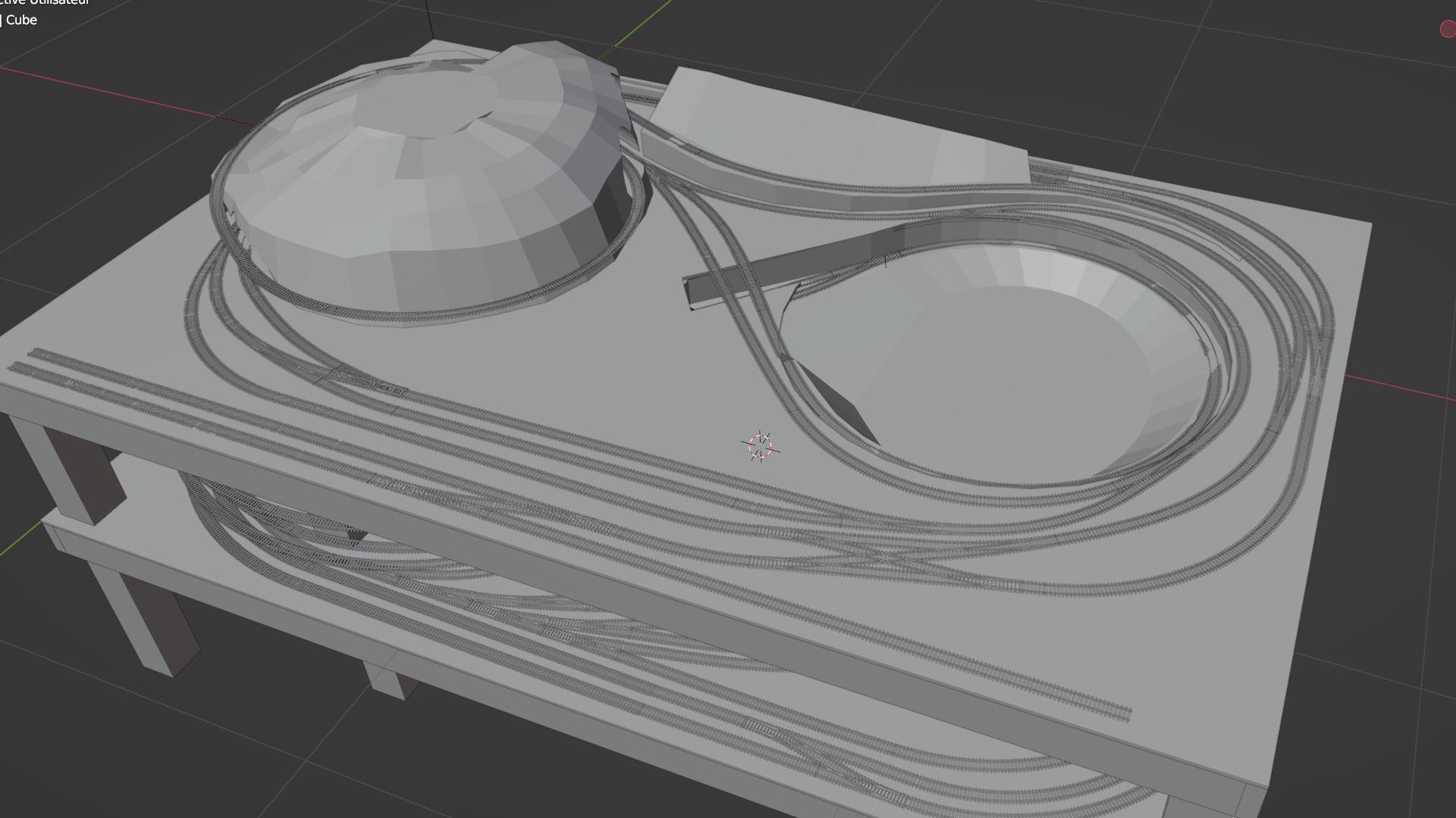

Vue 3D

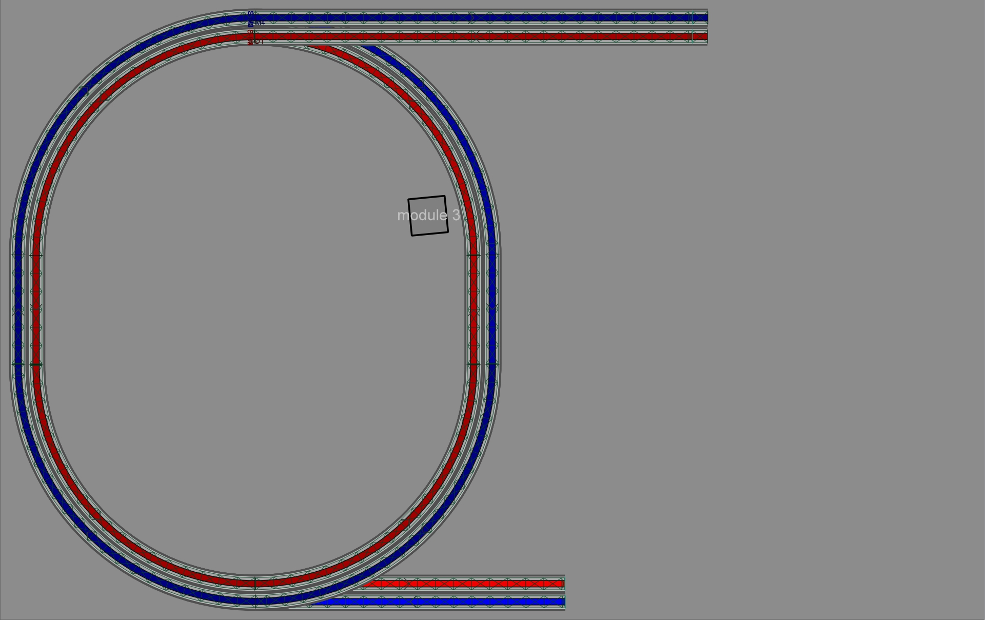

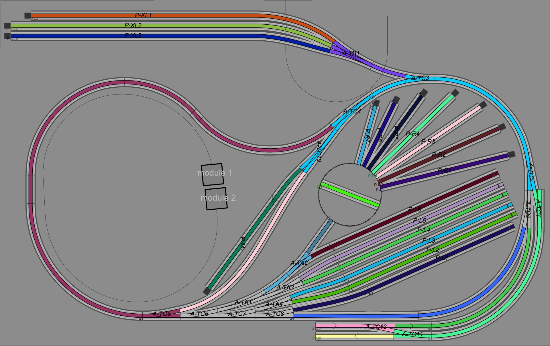

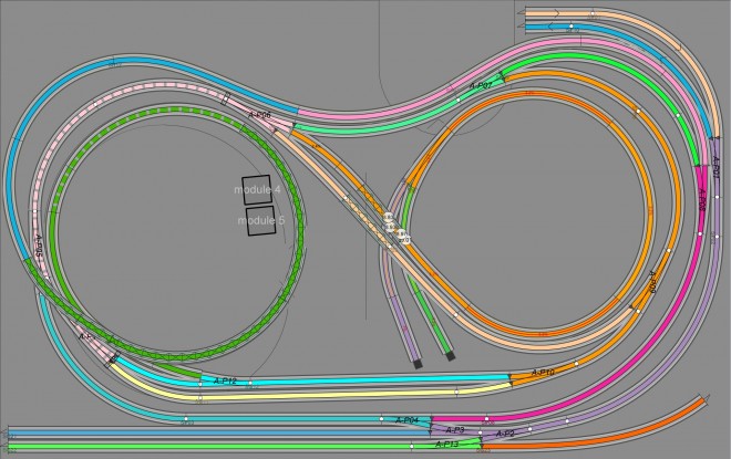

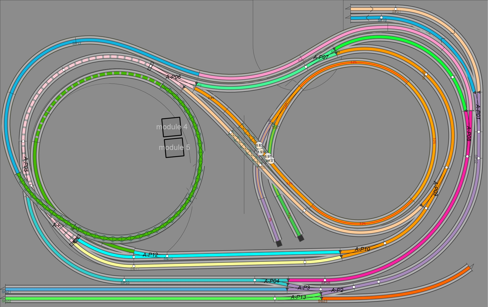

Plateau principale sur 3 niveaux
Rampe helicoidale
Gare cachée

Il manque des données essentielles pour les conseils qui vont bientôt arriver :
Quelle courbe minimum va t-il y avoir ?
Quelle % de rampe maxi va-t-il être appliquée ?
Quel % de rampe maxi va-t-il être appliqué ?
Une première remarque :
170cm de large (profondeur) sous-entend qu'il est impératif de pouvoir en faire le tour et non le mettre contre un mur.
Modifié en dernier par Nonodudu76 le 11 Mai 2023, 17:08, modifié 1 fois.
Nono :dodo: :debout: :coucou:

Nonodudu76 a écrit:Bonjour,
Le rayon minimum est de 37.5cm, l'extrême majorité à un minimum de 46 cm
Le % max est de 3.2%, la rampe est de 2.4% extérieur, 2.6% intérieur
Des trappes de passage sont prévus sur les partie grises (une au milieu de la rampe, l'autre en haut à droite.

Messagepar Nonodudu76
11 Mai 2023, 22:17
quentin74 a écrit:Le rayon minimum est de 37.5cm, l'extrême majorité à un minimum de 46 cm
37,5cm c'est peu. Seul du matériel court pourra circuler. Je ne pense pas que des voitures voyageurs pourront passer, tant techniquement qu'esthétiquement.
3,2% c'est beaucoup, mais si les trains sont courts ça devrait passer sans trop fatiguer les locos.
Comment vas-tu accéder aux trappes? Par en dessous, ça semble impossible se s'y glisser et se redresser vu la hauteur. Par haut dessus il va falloir enjamber.
Si j'ai bien compris, le pont tournant est en gare cachée. C'est dommage. C'est se priver d'un beau spectacle visuel.
En outre, ça sous-entend qu'il va fonctionner à l'aveugle. C'est pas gagné.

Messagepar TMB 15
12 Mai 2023, 03:52
A mon avis, il faut inverser les plateaux... Et ça fait quand même très "plat de nouilles" inexploitable, surtout aux rayons annoncés !
Les voitures modernes aiment bien des rayons de 500 mm, à cause des marchepieds et attelages à élongation. pareil pour les autorails. seuls de wg à essieux pourront y circuler en pratique (et en esthétique aussi) !
Ou alors c'est du N ? :gratte:

Messagepar quentin74
16 Mai 2023, 17:04
TMB 15 a écrit:A mon avis, il faut inverser les plateaux... Et ça fait quand même très "plat de nouilles" inexploitable, surtout aux rayons annoncés !
la majorité des rayon sont supérieur à 460. Seul les courbes de descentes dans l'ovale de droite sont < à 460. Je souhaite un plateau de jeu avec des niveaux différents d'où peut être cet effet plat de nouille ? mais ce ne sont que des ovales concentriques. Je ne souhaite pas d'une gare ferroviaire en élément principale, mais plutôt d'un circuit.
