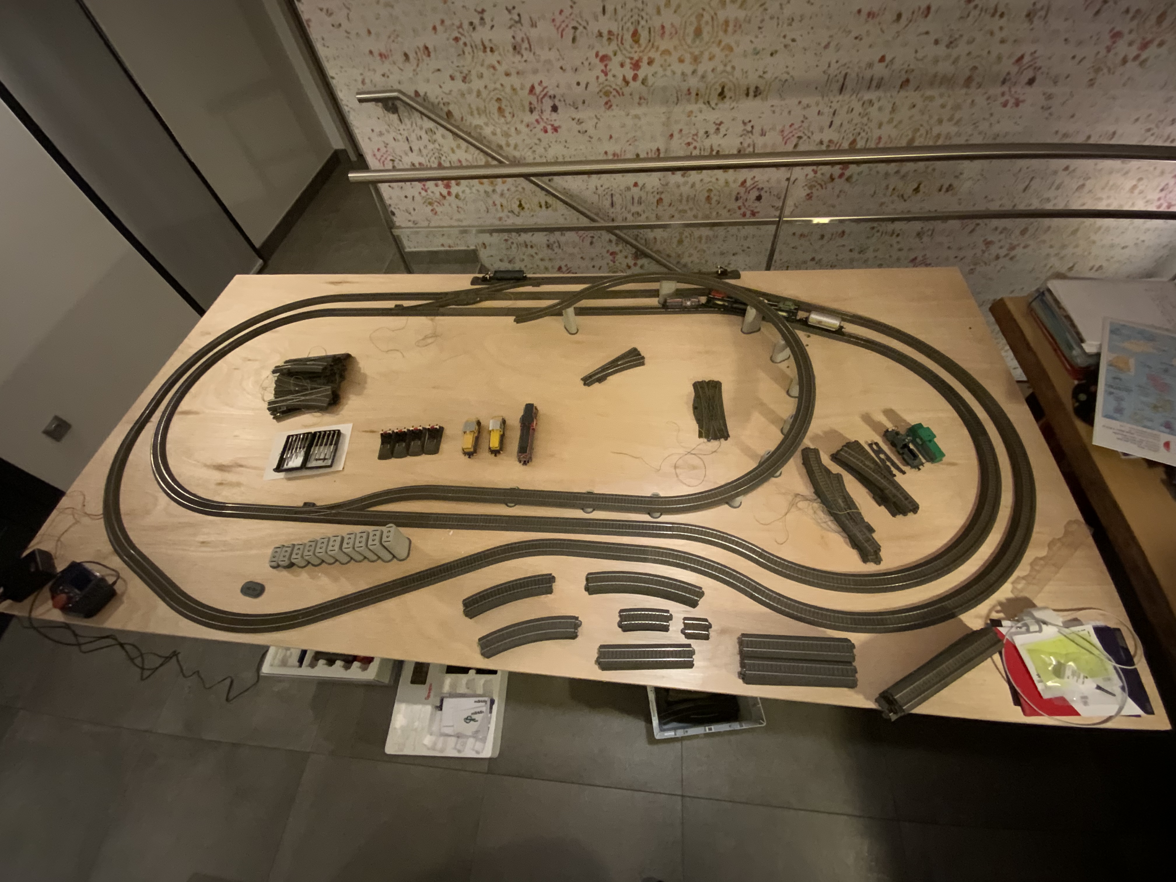

En cette fin d’année 2022 je me suis lancé dans le modélisme, en HO!
Mon dévolu c’est jeté sur MarKlin, et je me suis lancé avec grand plaisir! Achat des premières locos, wagons, de différents lots de rails et d’une mobile station!
Après l’achat d’une grande planche, j’ai commencé à monter tout ça…
Sur ce post je ferais apparaître les évolutions, ainsi que les (nombreuses… ;) ) questions que je vais avoir… Si des bonnes âmes passent par la et ont des réponses ça serait au top :D
L’idée du réseau serait plus un style industriel, et plutôt moderne. Je ne vise pas le réalisme parfait, mais plus quelque chose qui me plait et me ressemble :D
Pour commencer quelques photos du début de réseau, si vous avez des idées/suggestions/corrections à apporter n’hésitez pas je suis toute ouïe :D

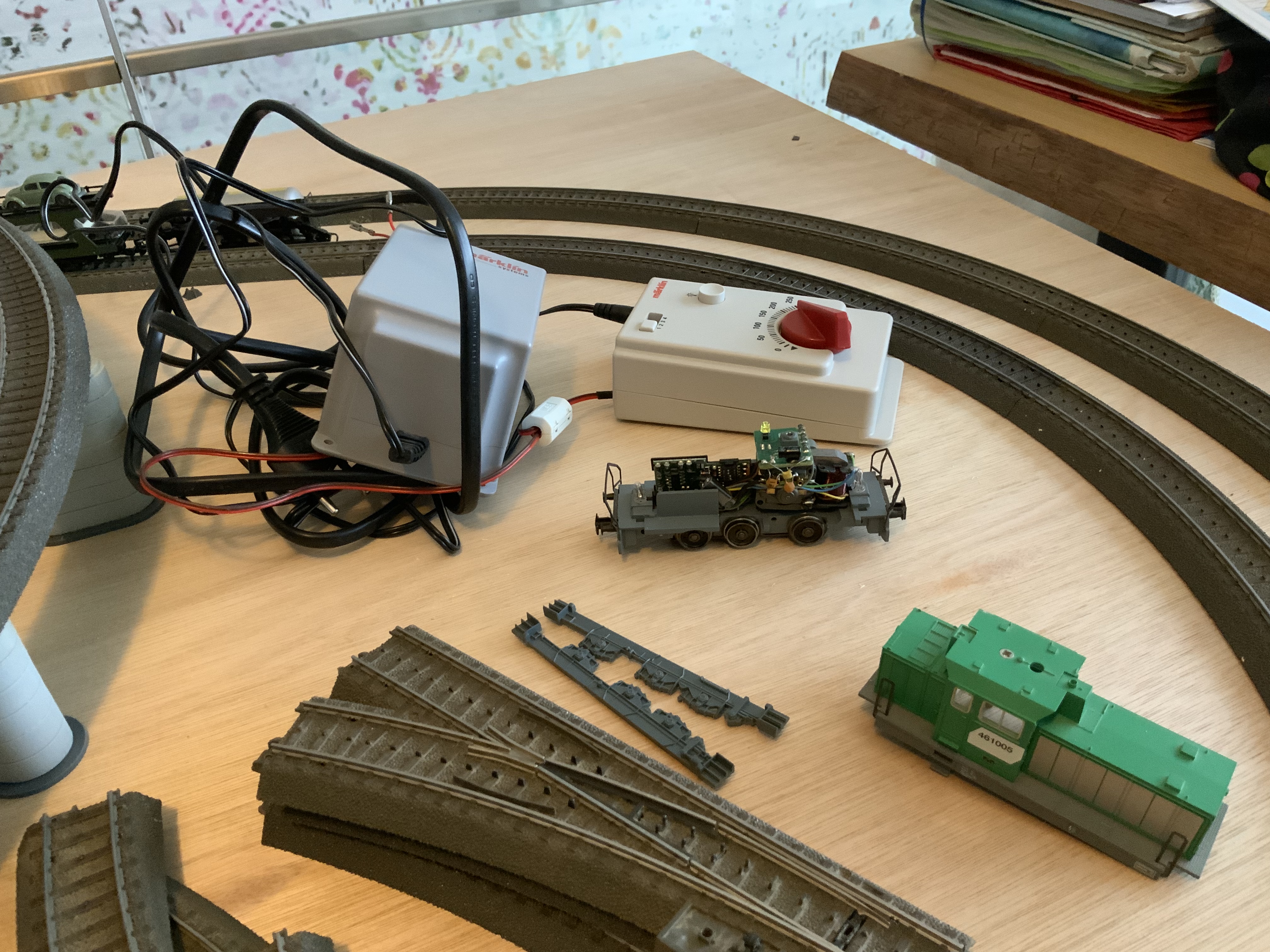

J’ai ensuite une petite question, j’ai essayé de faire rouler une loco avec la mobile station, mais elle a fait des étincelles, elle devait être en analogique et je ne savais pas que ça pouvait fusiller des locos… :mur: On apprend de ses erreurs parait :siffle: C’est réparable? C’est un petit locotracteur, ça vaut le coup? Je vous met la photo à la suite :D

pour commencer , en ce qui concerne ton réseau , en HO il est conseillé de faire des rampes de 2.5cm de haut par mètre maxi .
ensuite attention les courbes et contre courbes peuvent réserver de mauvaise surprise......
pour ton loco tracteur effectivement il a pas l air d etre digitaliser
teste le avec une transfo 12v continu ou une pile de 9volt comme ca tu seras fixer si tu as crame le moteur.......

Il serait judicieux de nous mettre une photo de la dite machine du bon côté de la chose, vu le twist qu'elle a eu (photo côté platine électronique) :gne:

-> Ok pour la hauteur, la j’ai 10cm au maximum en haut, ce qui signifie qu’il faudrait 4 mètres de rails, la j’en ai que 2… Donc il va falloir que je revoie ça… Dès idées pour prolonger tout ça? :D
Hum, courbes et contre courbes, késako? Et quelle genre de mauvaise surprise? Que faire dans ces cas la? Les supprimer?

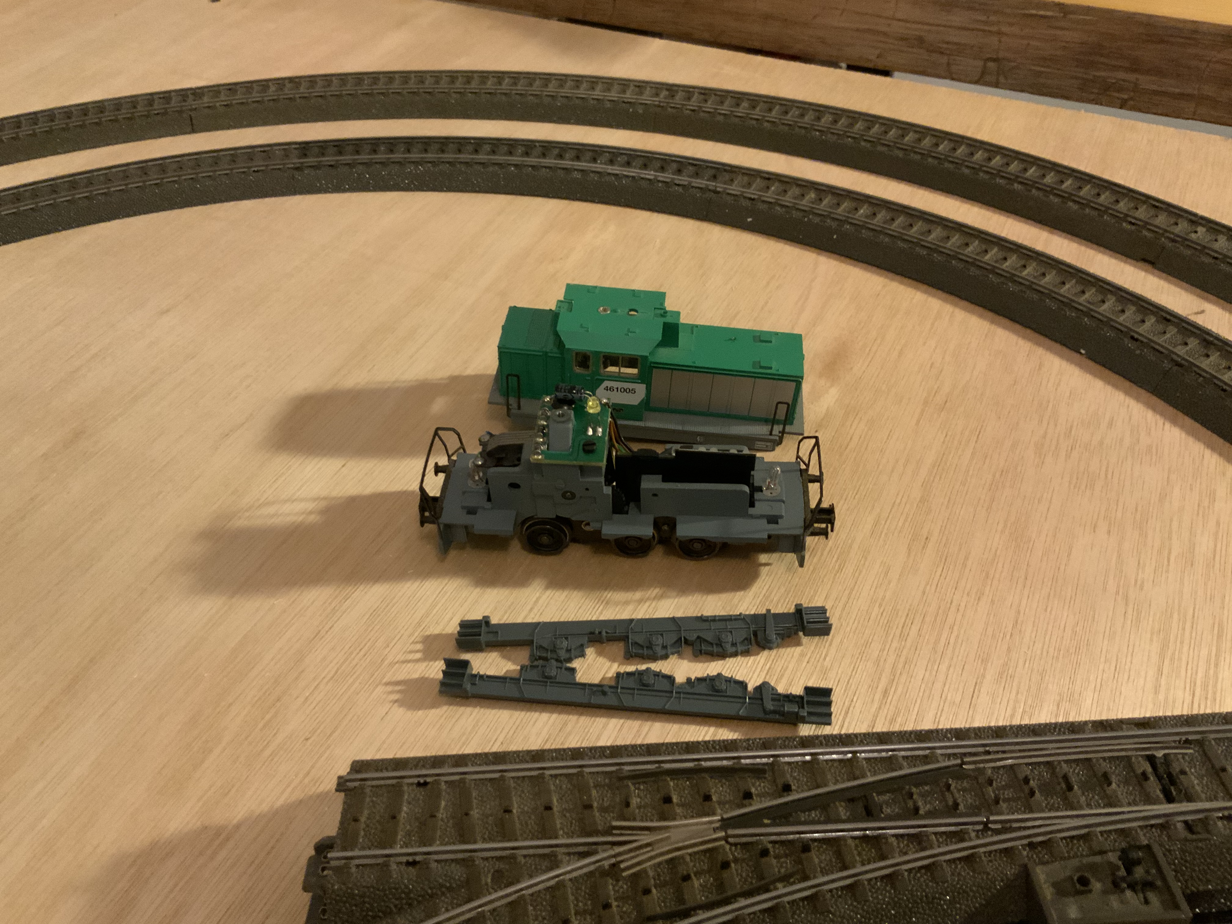

Je met la photo, comme ça la bécane sera du bon coté. Après j’ai essayé de la tester avec le transfo qui est en photo à coté (qui lui fonctionne), et 0 réaction du sujet… Donc je pense c’est foutu…

pour ce qui est de courbe contre courbe il est préconisé de ne pas mettre une courbe à droite ou à gauche suivie immédiatement d'une courbe du contraire , il te faut mettre un coupon rectiligne entre les deux sinon les tampons peuvent s'emmèler

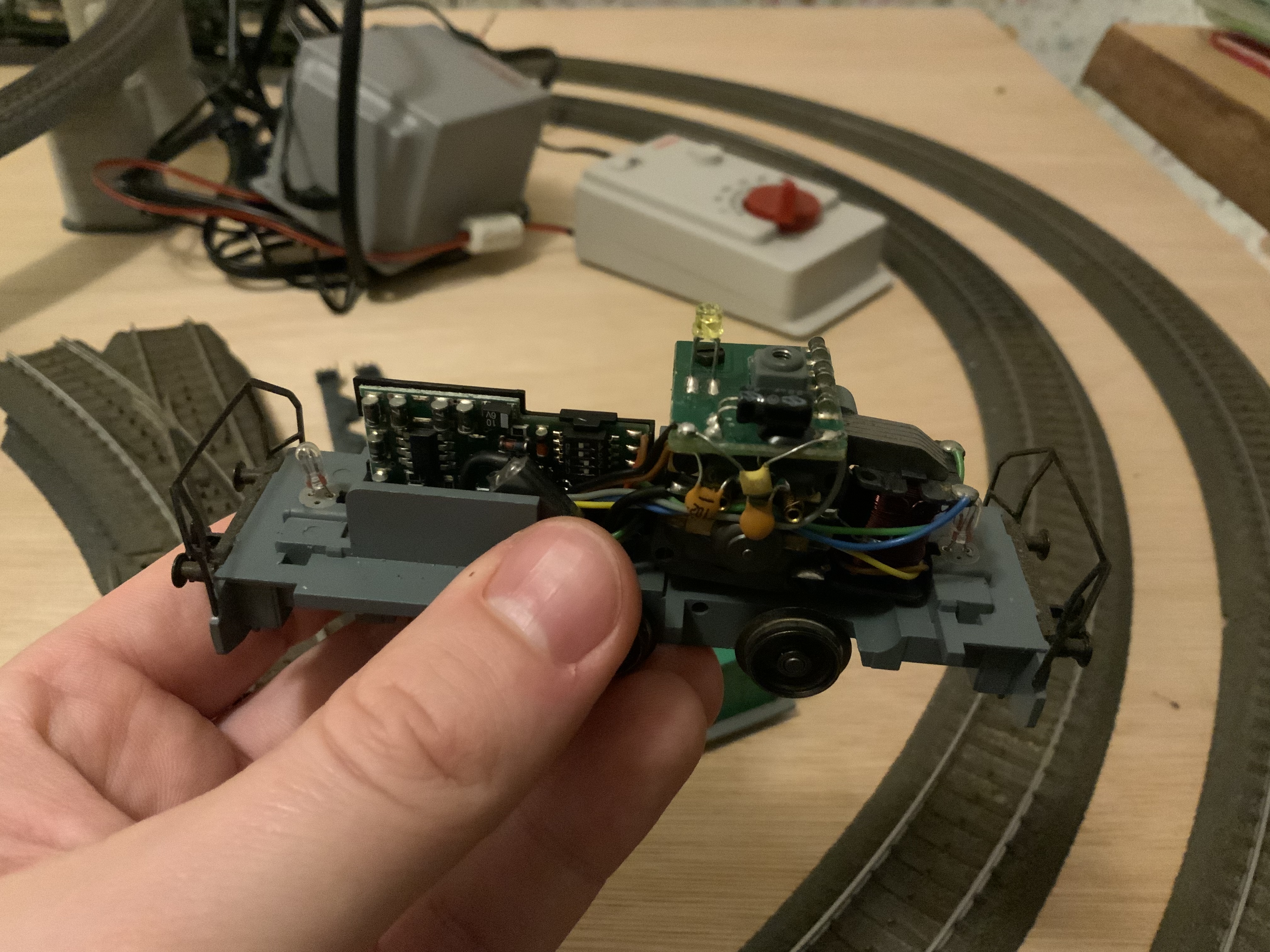

Quand je parlais de mettre une photo du bon côté, je parlais de faire une photo d'un peu plus prés et nette, où se situe la platine qui gére !! :cry: Et non un cliché d'un km :D .
A première vue, il me semble que c'est un décodeur de seconde génération, sur une échelle de trois.
-- le premier étant un delta à plot à souder
-- le second sous 4 switches
-- le dernier sous 8 switches (Et là il en existe un quatrième sous/avec des fonctions communs)
Dans la généralité des cas, on met les 4 switches sur Off, pour faire fonctionner la dite lok en analogique, et bien sûr avec un transfo Märklin, tant qu'à faire, et non sous un transfo en DC, (si c'est cela le décodeur Delta n'a pas dut apprécié la joute électrique dans les neurones :P ).
Ensuite si jamais il a pris un coup de froid ;) , soit on le change soit on le répare, quand on sait où et quoi faire, car il n'y a plus beaucoup de secret caché sur ces décodeurs !
A savoir l'intérêt du modéliste sur ce modéle.
Bon dimanche :vieux:

Rockmath a écrit:Après l’achat d’une grande planche, j’ai commencé à monter tout ça…
Qu'entends-tu pas "grande" planche ?

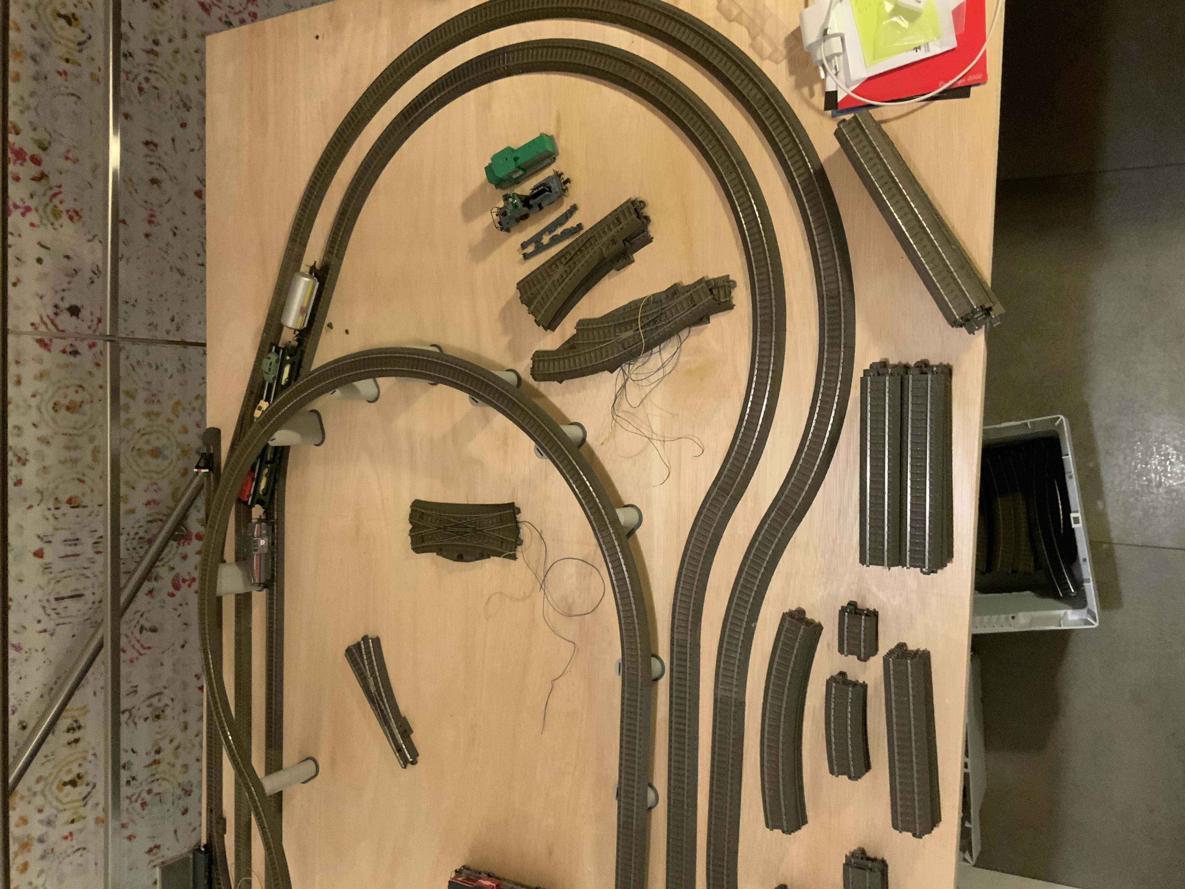

Outre la pente un peu raide, il semble que certaines courbes soient très (trop?) serrées.
Où va la descente de ta boucle qui est dans le vide? Si, comme je le crois, elle va jusqu'à un terminal (usine, dépôt, triage), cela signifie que si un train sort de là loco en tête, il ne pourra pas y retourner directement, à moins de reprendre la boucle en sens inverse en refoulant ("reculant"). Si c'est ce que tu as prévu, alors pas de problème.
Rockmath a écrit:Hum, courbes et contre courbes, késako?
Il s'agit d'une courbe dans un sens immédiatement suivie d'une courbe dans l'autre sens. Cela crée des résistances à l'effort de traction, pouvant aller jusqu'au déraillements de certains matériels si elle est trop forte

-> Christian, je te remets une photo de plus proche (je n’avais pas compris désolé :oops: )
C’était bien un transfo marklin que j’avais d’avant :)
Ok, et pour le changer si il a passé l’arme à gauche, ou puis je trouver ces pièces de rechange/informations? :D
-> Nono : J’appelle grande 2,40 * 1,20m ;)
Qu’appelles tu des courbes trop serrés? Le maximum que j’ai c’est du R1 30 degrés de chez Marklin pourtant?
Pour l’instant ma boucle ne va nulle part, je voulais faire un test, mais à terme elle ira effectivement sur ma zone industrielle, mais elle pourra ressortir par un aiguillage que je placerai au niveau des autres rails.
Il va falloir que je modifie cette contre courbe que j’ai alors pour arriver à quelque chose de plus sensé :D
