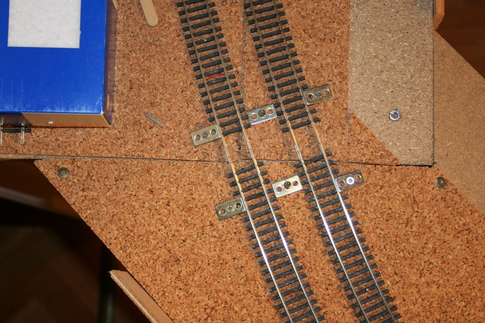

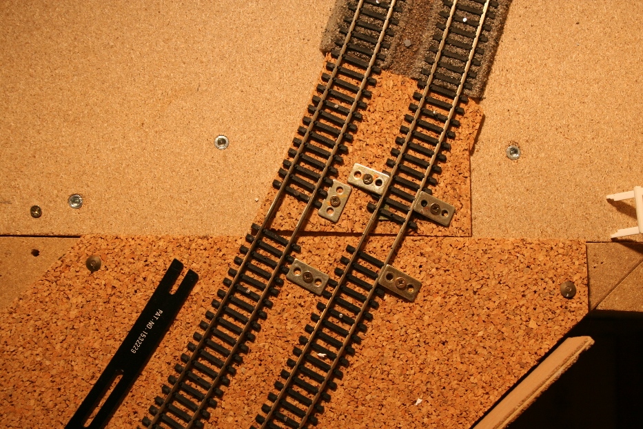

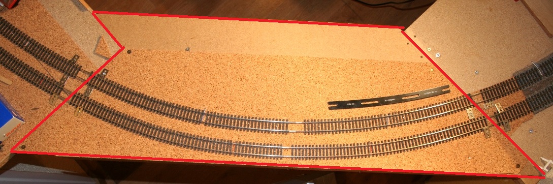

Voici des photos de la situation provisoire j'espère car c'est très compliquée d'enlever la passerelle notamment avec la présence des éclisses afin d'assurer une bonne liaison mécanique.
Coté électrique pas de souci, j'ai mis des prises téléphoniques du XXième siècle :)
Le trait rouge délimite la forme de la passerelle actuelle ; sa longueur extérieure est de

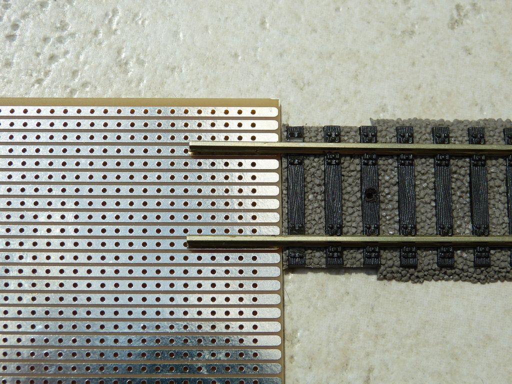

Quand je cherchais pour mon premier réseau, j'avais vu la solution de souder les rails sur un bout de circuit imprimé, mais je ne retrouve pas.
Exemple :
