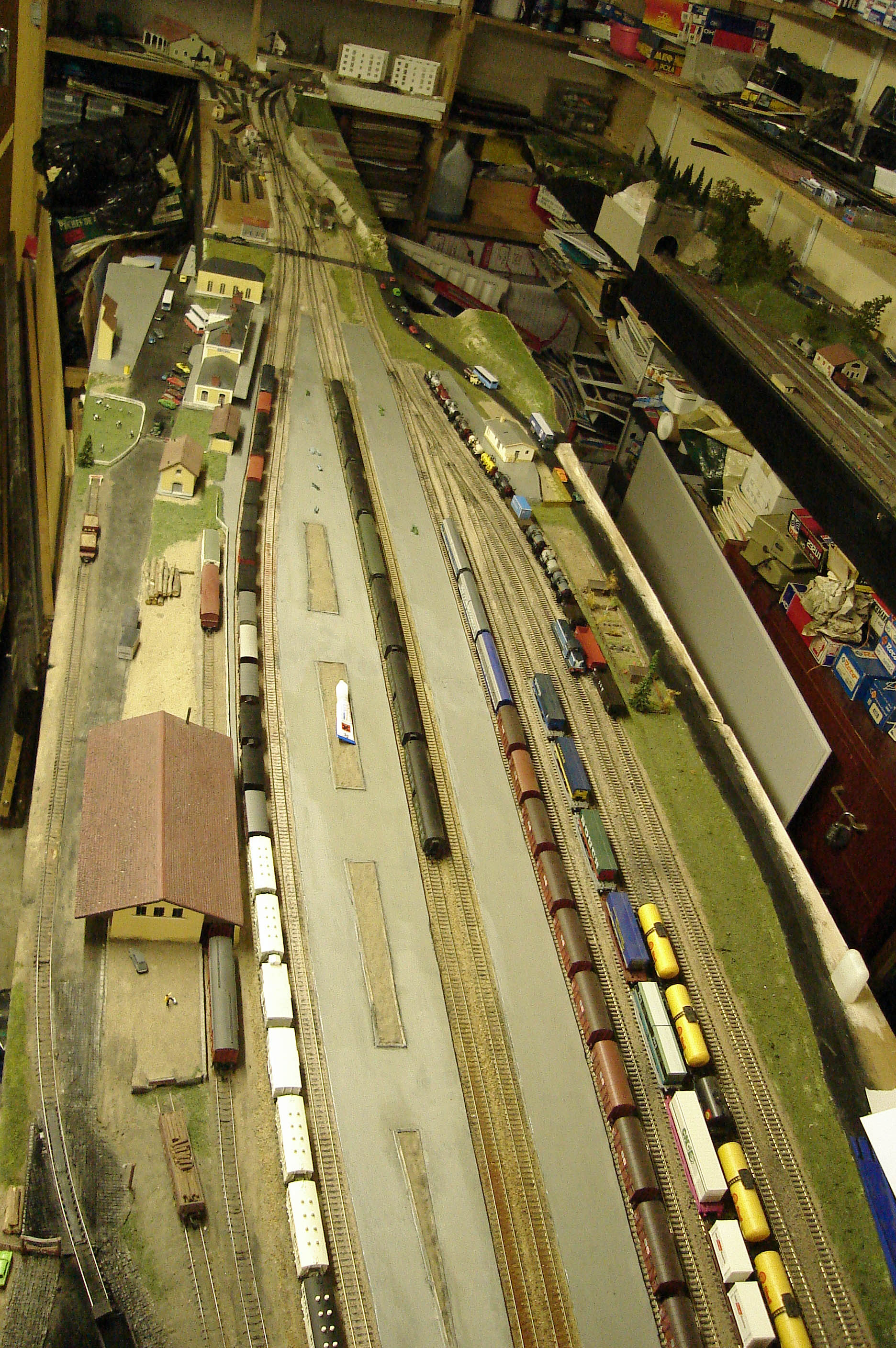

Sur mon réseau en N, code 55 et 80 se côtoient sans soucis et ça roule nickel depuis plus de 20 ans. Il faut juste peaufiner leurs assemblages en vertical.
