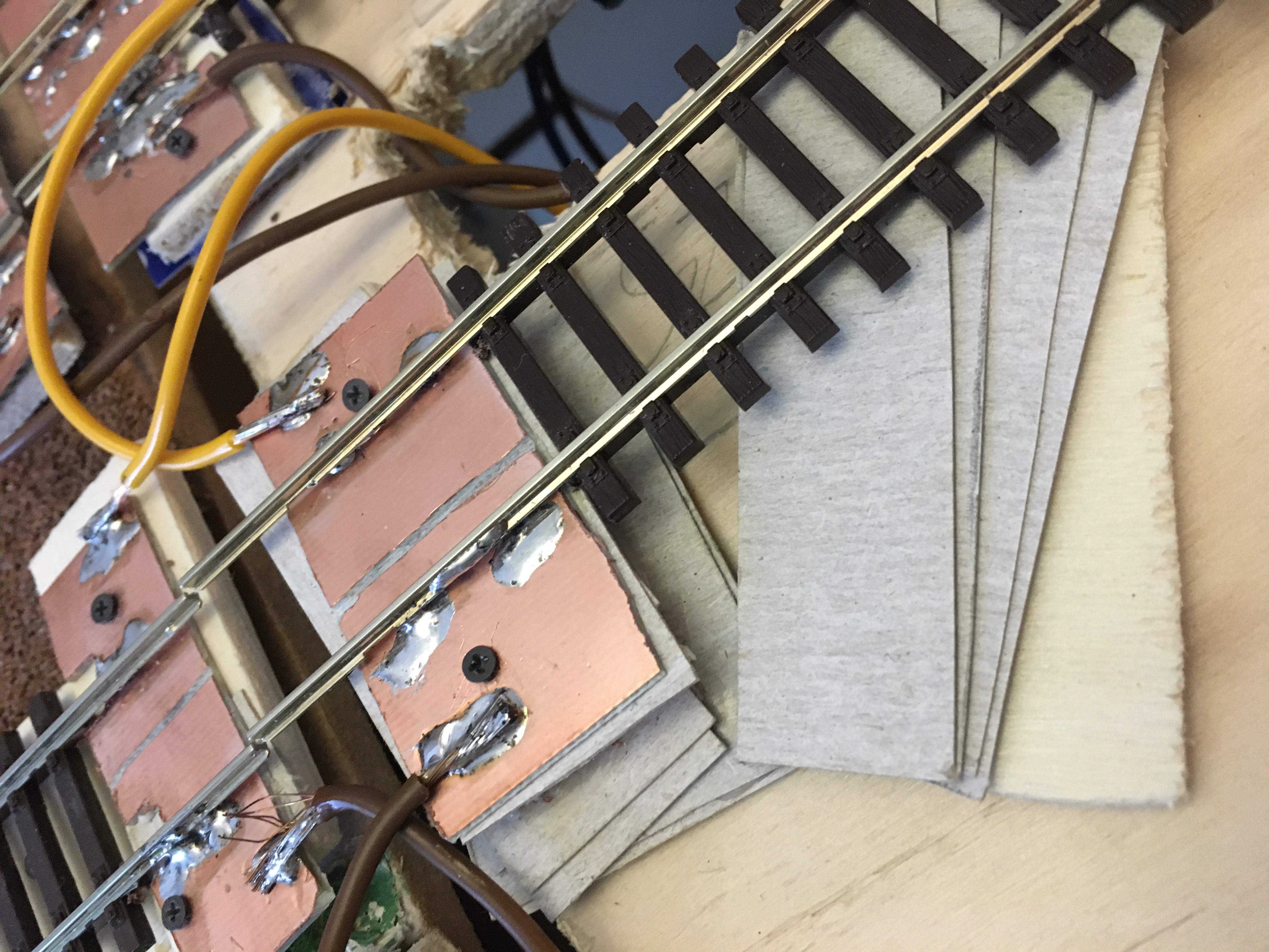

Je travaille donc sur un réseau modulaire H0, voie avec ballast Geoline Roco et pilotage en DCC avec DR 5000, loconet et DR 4018 pour les signaux et aiguillages. J'en suis à mon troisième module. Pour les deux premiers j'ai utilisé du MDF et j'ai posé mes voies. Pour le passage des voies d'une module à l'autre j'utilise la même technique: des segments de voies roco line sans ballast soudés à des morceaux de circuit epoxy qui sont vissés sur le plateau; Pour la liaison entre les deux premiers modules pas de souci. Une fois les réglages faits le matériel roulant (roco, heris, piko, jouef, ls models et d'autres encore) passe super bien. J'attaque mon troisième module (celui beaucoup plus complexe car des aiguillages, des dételeurs, des modules DR4018 pour le pilotage, de la détection de rétro-signalisation, bref j'ai dû y passer 50 à 60 heurs au bas mot. Je pose mes voies, je soude mes morceaux d'epoxy sur des petits coupons de rocoline, je fais mes réglages ce dimanche. Les coupons de rail étaient de niveau et le matériel roulant passait correctement. Les modules sont reliés entre eux par des boulons et donc les modules sont solidarisés convenablement. Cet après-midi je fais des essais avec mes aiguillages geoline et patatra :twisted: je vois que les rails de mon module sont pour une des deux voies plus hautes de 1 mm que la voie d'en face sur l'autre module. En revanche l'autre voie est pratiquement toujours alignée. J'ai l'impression que c'est lié au type de bois utilisé. Pour les deux premiers j'ai utilisé du MDF et pour le dernier du contreplaqué à base de peuplier. J'avais, avant la fabrication du caisson, laissé les planches contre le mur (près d'un radiateur) et j'avais déjà remarqué que la planche avait gondolé (elle était posée verticalement). Pour faire mon réglage fin de la hauteur de mes voies j'ai posé les coupons de rocoline (sans ballast donc) sur des morceaux de MDF et ajouté des petites cales en carton fin (boite de biscuits) ça fait un peu artisanal mais dimanche ça avait de la gueule. Je n'explique pas vraiment que ma voie ne soit plus alignée entre les deux modules sauf par le fait que le peuplier pourrait plus travailler selon l'humidité et la température. Qu'en pensez-vous ? Avez vous déjà eu des soucis de plateau qui travaillerait selon la température ou l'humidité ? Avez-vous des solutions ?

On a l'impression que ce sont les soudures des rails qui posent problème. Ceux-ci ont l'air soulevés par rapport à l'époxy et même peut-être dessoudés.

Je viens de vérifier les soudures sont bonnes, les rails sont bien soudées à l'epoxy. Effectivement ce contreplaqué doit être de mauvaise qualité mais je ne sais pas quoi faire, j'ai pas envie de tout recommencer sur une autre menuiserie. Si je démonte les rails pour mettre un plateau d'un bon contreplaqué plus haut de gamme, je remets les rails sur le nouveau plateau horizontal dessus, et en gardant le tour existant. J'ai une tonne de fils électrique sous ce plateau et j'ai pas envie de tout décâbler, il y a un travail énorme. Ca pourrait marcher ?

Messagepar cc6532+891
28 Avr 2021, 21:26
Bonsoir MarcoM62
comment joignez-vous vos modules ?
y-a-t-il une interface ?
j'ai l'impression de voir un vide entre les 2 modules, et il ne devrait pas y en avoir (ou du moins minime ).
et puis, il ne devrait y avoir aucune différence de niveau à la liaison..

Messagepar MarcoM62
29 Avr 2021, 08:24
Il y a en affet un vide important (4 mm au moins). LChaque caisson repose sur des pieds à hauteur reglable, on peut faire monter et descendre les caissons en vissant/dévissant les pieds. J'ai conscience que ce que j'ai fabriqué n'est pas parfaitement parallèle et aligné.

Messagepar JL28
29 Avr 2021, 09:37
Il faut déjà bien mettre les modules bord à bord et ensuite seulement poser la voie. Cela ne devrait pas bouger.
Avec du CP extérieur, il n'y a aucun soucis. Quand je vois que certains se demandent si ça va se dilater, je ne vois pas ce qui pourrait bouger au point de rendre le réseau inexploitable.
Déjà, tes 2 fils de liaison jaune et marron devraient traverser l'epoxy et passer sous le module.
Pourquoi tes rails ne sont pas posés sur le plateau.

Messagepar Vaporiste
29 Avr 2021, 09:44
Au club, nous soudons les rails aussi sur du circuit imprimé avec le cuivre préalablement coupé pour l'isolation.
Ce que nous faisons en plus, c'est une double coupure des rails d'une dizaine de cm. Ainsi, à chaque voie nous avons deux petits bouts de rail que l'on éclisse avec des éclisses coulissantes. On a même essayé avec plus ou moins de succès, de couper les rails en biais pour éviter des tac-tac.
L'avantage de cette double coupure est que les différences dues au travail du bois sont minimisées.
