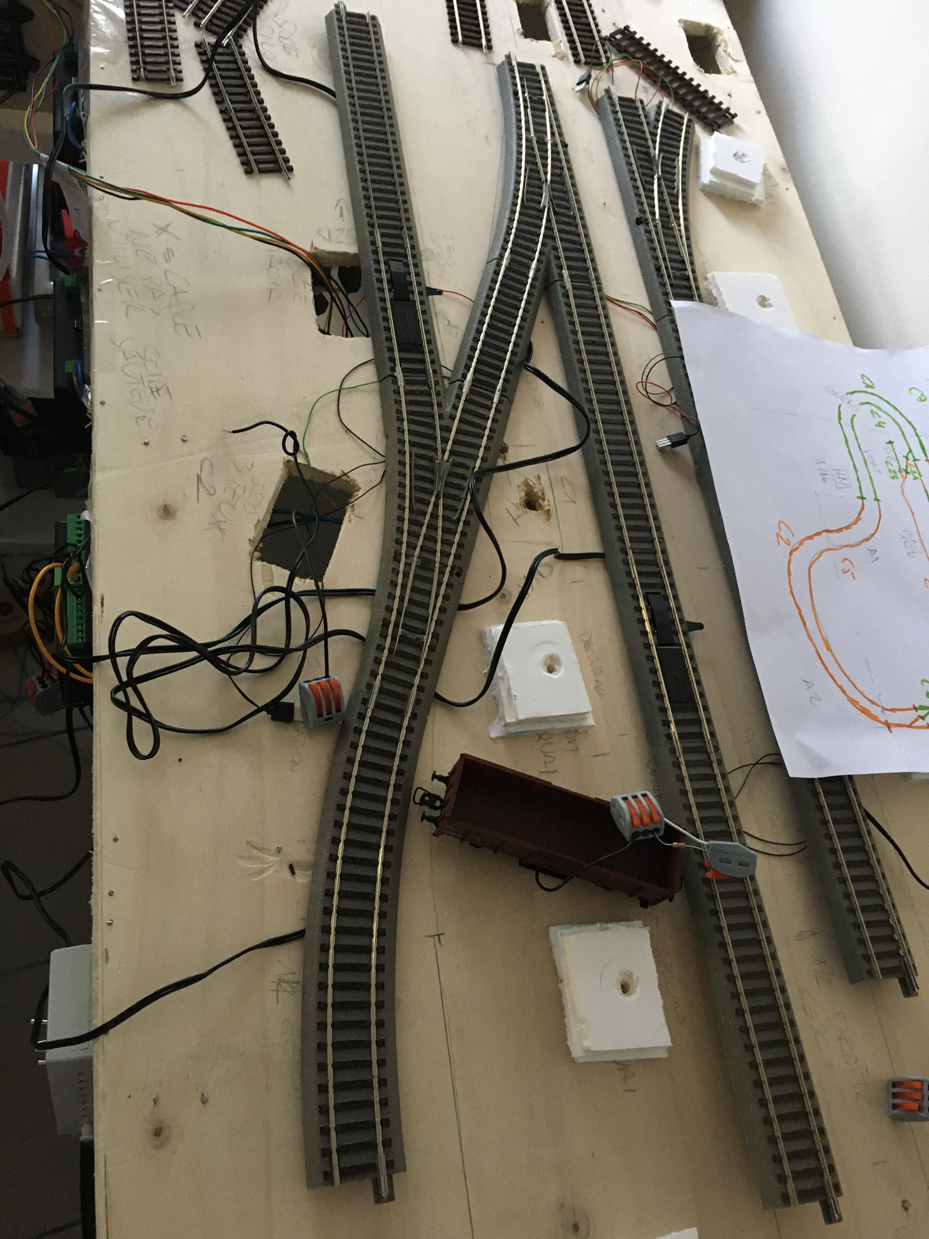

Bonsoir, je profite de ce sujet pour poser une question un peu stupide mais le doute m'habite. Est-ce normal d'être confronté à ce problème sur de la voie rocoline ? Impossible de mettre deux rails droits sur un aiguillage en raison du ballast en plastique.
Un coupage doit obligatoirement être fait au cutter dans le ballast ? Je suis vraiment surpris que sur un coffret de rails neufs il ne soit pas possible de directement les utiliser simplement. :gne:

C'est ce problème qui m'a fait renoncer à la GeoLine quand la production des Fleischmann Profi a été arrêtée. De plus, la découpe est obligatoire pour tous les éléments de voie installés coté cœur.

Mince. Je trouve cela surprenant et étonnant un tel choix de leur part.
