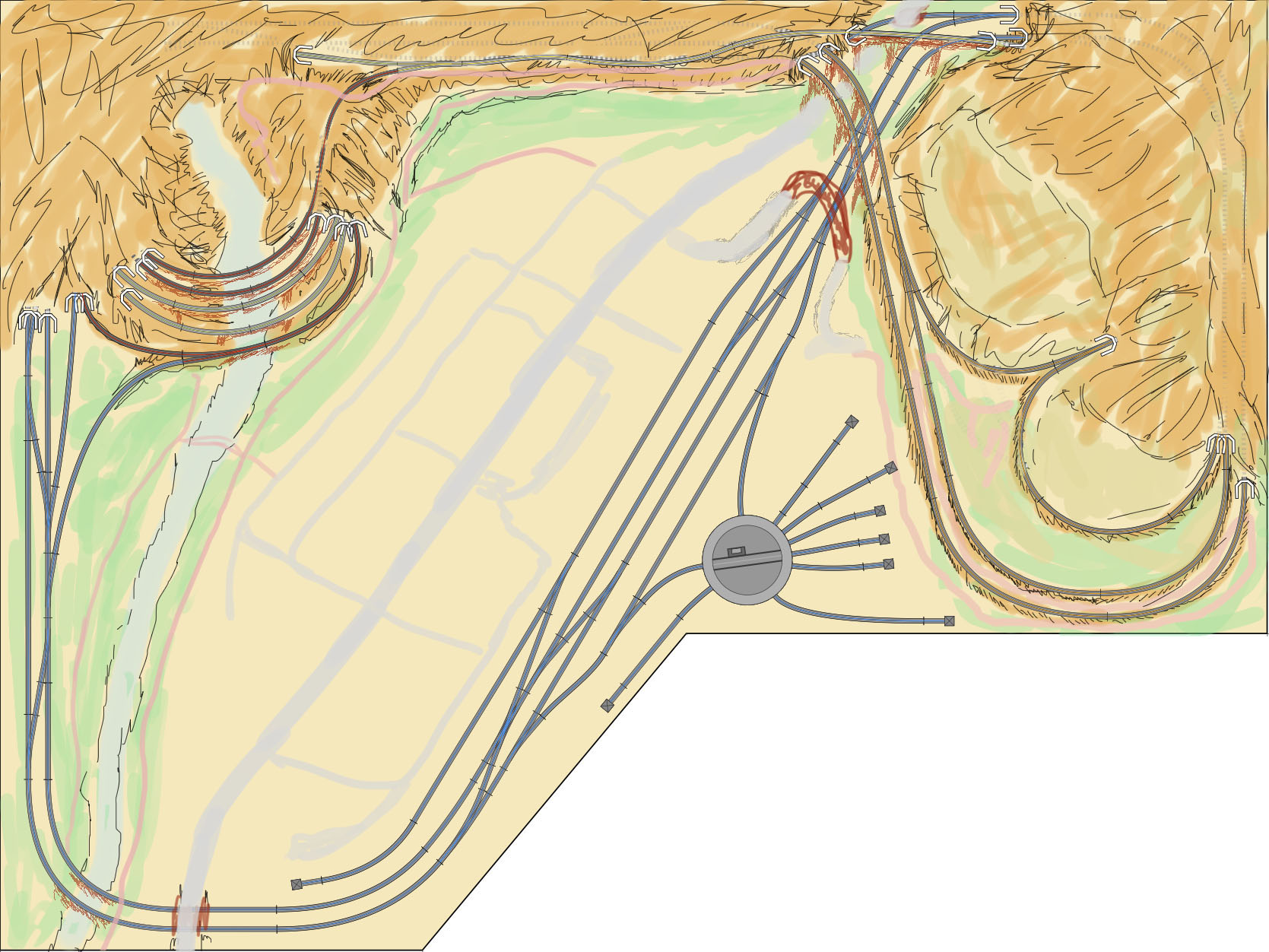

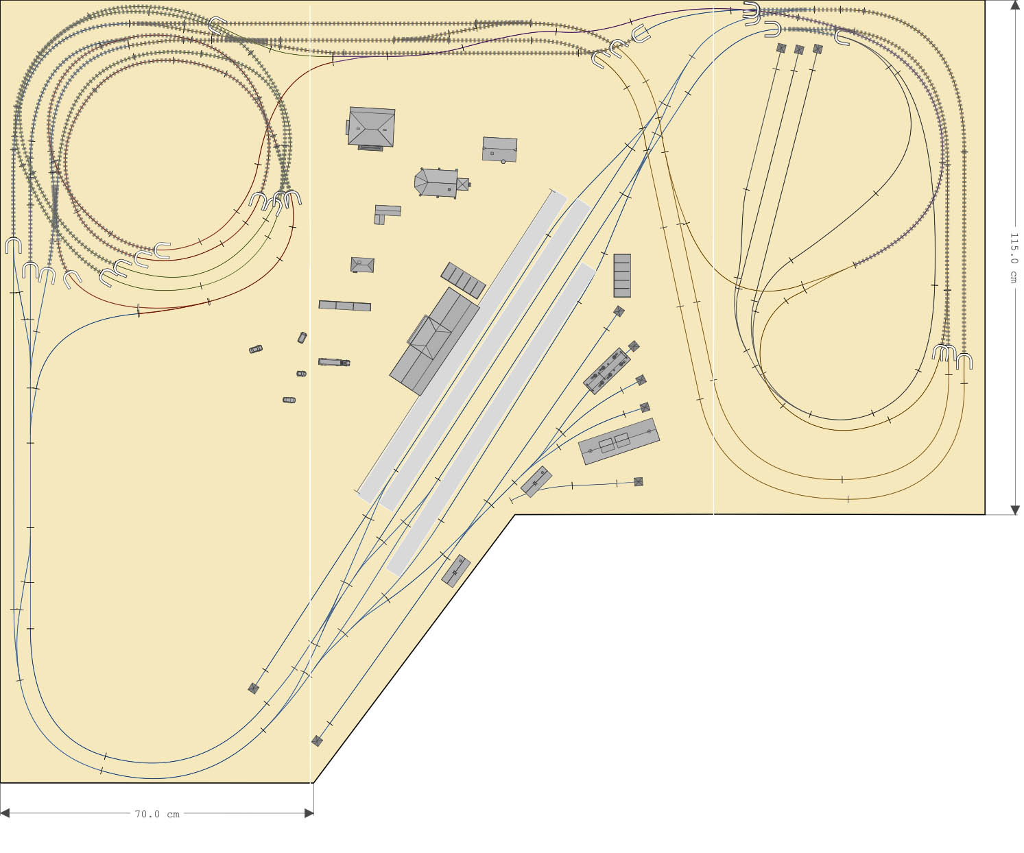

Depuis 4, 5 mois, j’ai donc décidé de faire un réseaux.
Après des recherches multiples, j’ai décidé, et fait le plan d’un réseau.
Les choix : échelle N, voie Peco code 55. Rail flexible. Epoque II et III ou III et IV
Les buts : s’amuser avec le matériel roulant, une belle place au décors que je souhaite réaliser (tout fait maison !),
à la patine des éléments roulants…
En digital. Je compte acheter un coffret de démarrage avec la Z1.
Je vous joint les photos : le plan, dessin du décors (oui, pas terrible).
Les recherches : au papier / crayon, puis sur ordinateur (RailModeler, sur Mac)
Il y a le niveau 0, en bleu, avec une gare cachée en gris
Le niveau 1 en orange et le niveau 2 en jaune (une voie simple).
Bien sûr, pourcentage de pentes, tout est en dessous de 3%. Sauf une petite portion à 3,5%.
Je suis dans la réflexion des cantons…

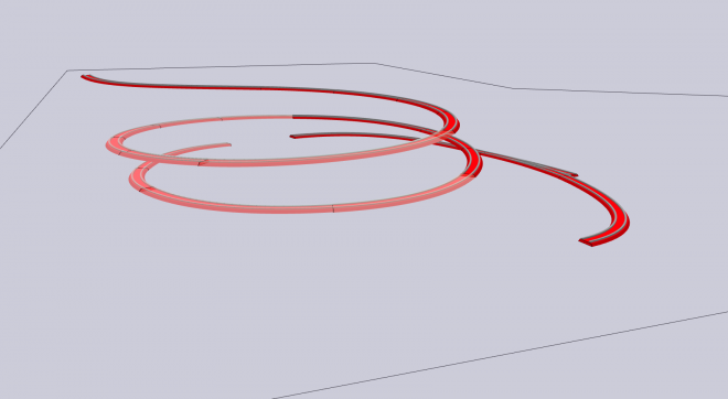

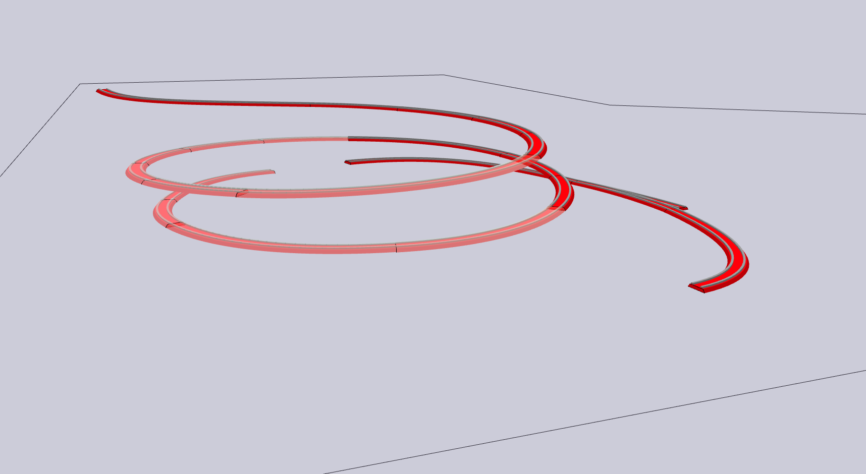

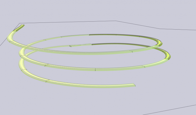

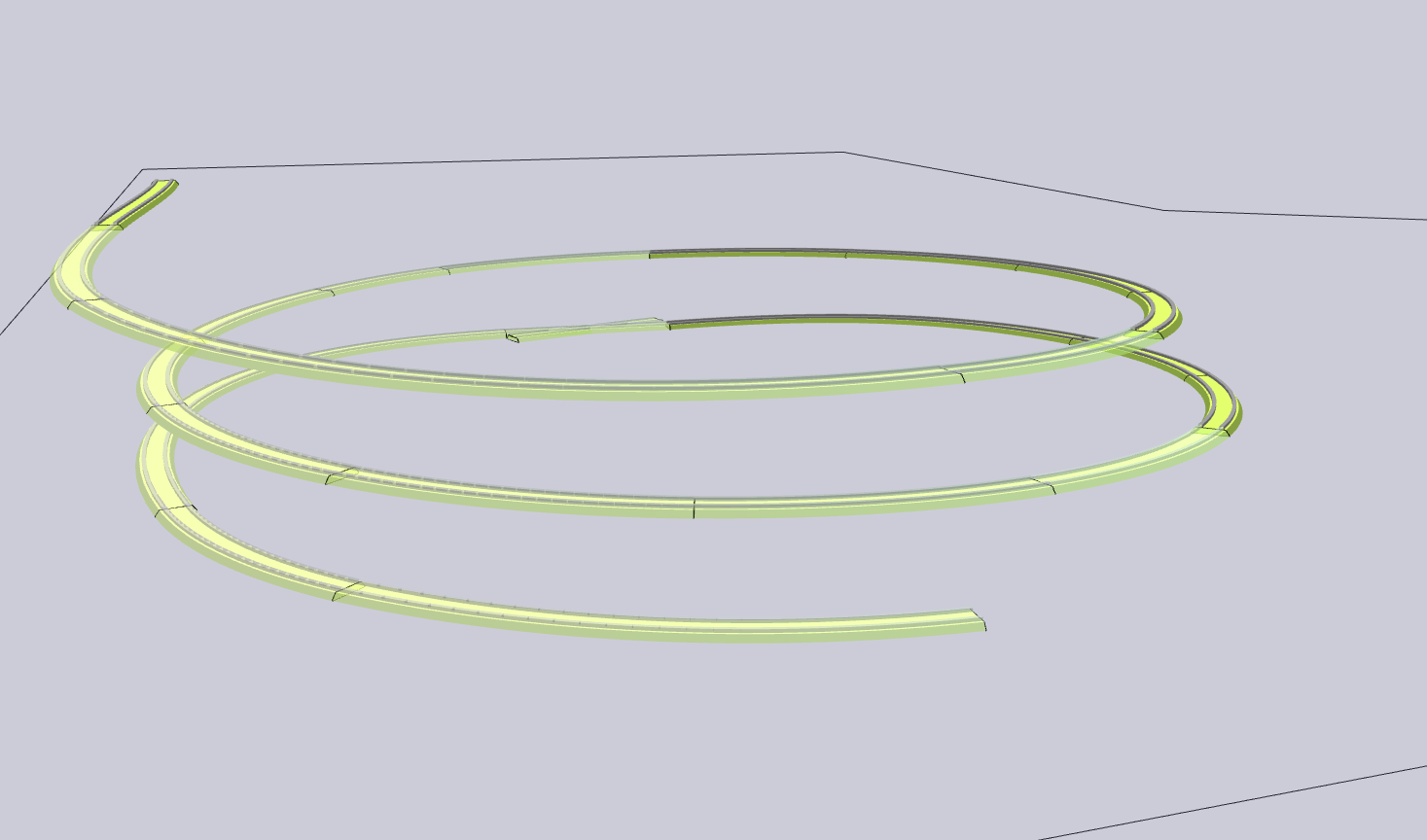

Le premier soucis qui me taraude, la double rampe hélicoïdale.
J’aimerai voir un train qui monte sur une des rampes, et un autre qui descend sur la deuxième.
Elles se croisent en bas. Je joint deux photo du rendus 3D des deux rampes.
J’ai besoin de conseils pour cette partie.
Bien sûr, je pense aux aiguilles avec inversion de courant (type boucle de retournement),
Mais j’ai des doutes sur la faisabilité…
Et bien sûr, tous vos commentaires sont la bienvenue sur le projet.
Sur le plan, la disposition, les courbes, la gare…
Quand nous partageons, nous évoluons !
Merci

C'est un beau et gros projet
Pour les rampes on conseille plutôt 2% surtout s'il y a de longues rames...

Messagepar dany56
18 Avr 2021, 09:53

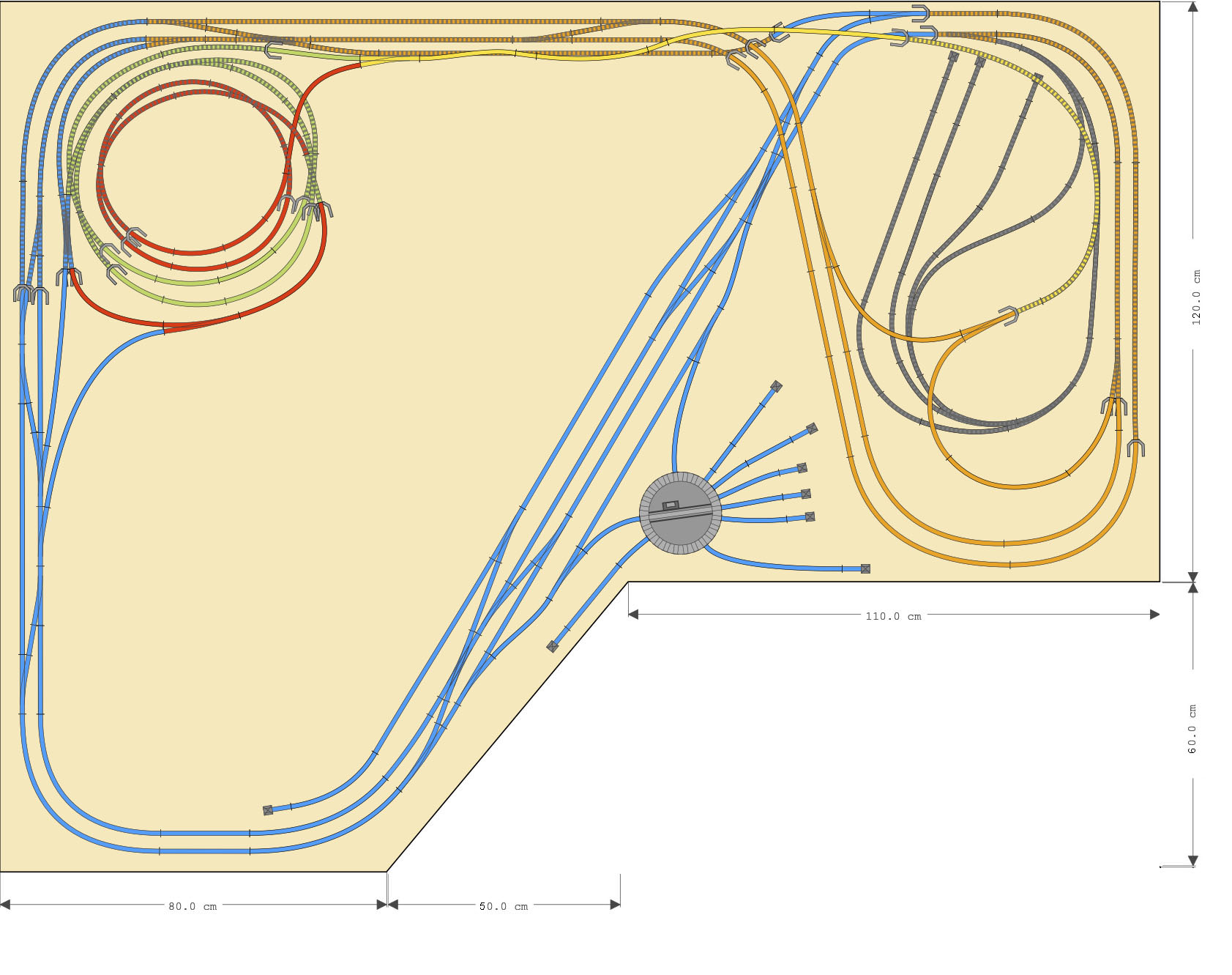

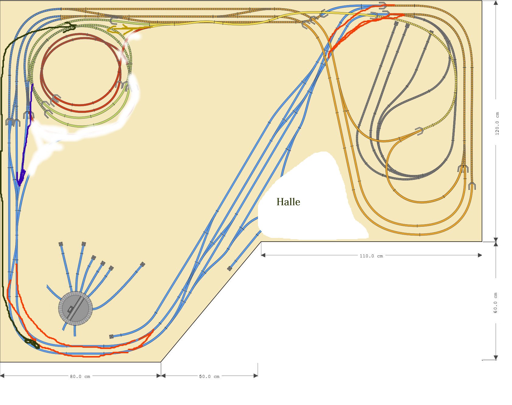

On peut toujours augmenter les pentes, mais en début de projet autant partir sur des bases sûres et éprouvées
3% c'est peut être pour le HO ?
Au lieu d'une boucle, on peut faire un ovale et éventuellement passer à 2,5% max
La base est bien mais, de mon point de vue, ça me parait bien compliqué dans les angles supérieurs
Pour la gare, on peut adoucir l'arrivée supérieure par une courbe plus généreuse et plus harmonieuse(il y a la place)
Et pour l'arrivée inférieure, décaler tous les aiguillages vers le bas en mettant des aiguilles larges enroulées dans la courbe. Ça va alléger et permettre des quais plus longs...
Attention aussi à l'accessibilité. Est-ce qu'on peut passer derrière le réseau ?
La profondeur max c'est la longueur des bras ! Après, il faut faire des trappes d'accès
Si le niveau supérieure est en voie unique et une boucle de retournement, on peut simplifier en démarrant la rampe à gauche qui aura suffisamment de hauteur au bout pour passer au dessus des voies
Au retour, un tour avant le bas, on met une aiguille qui viendra se raccorder sur l'autre voie du réseau
On reste donc bien toujours en circulation à gauche, mais ça simplifie grandement le plan de voie en supprimant des aiguilles et des voies
Après, je mettrai plutôt une halle et deux voies de débord en face du BV et je déplacerai le dépôt dans la courbe avant la gare
Comme l’hélicoïdale passe au dessus des voies, on peut la monter plus dans l'angle et augmenter son rayon à 350 ou 400mm pour limiter les frottements
Bien entendu, ma façon de voir la chose n'engage que moi ;)

Messagepar Manu-N
18 Avr 2021, 18:04
Bonjour Daniel,
merci beaucoup de cette étude !
Pour la gare, on peut adoucir l'arrivée supérieure par une courbe plus généreuse et plus harmonieuse(il y a la place).Et pour l'arrivée inférieure, décaler tous les aiguillages vers le bas en mettant des aiguilles larges enroulées dans la courbe. Ça va alléger et permettre des quais plus longs..
Bien d'accord avec ces propositions... :) On remet les plans sur le métier...
Oui, pas de soucis ;)
Et oui, bien sûr. Je me remet au travail :D
Oui, je dois réfléchir... La position du dépôt ne me satisfaisait pas :cry:
La courbe avant la gare : pas convaincu non plus :|
A suivre et Merci :)

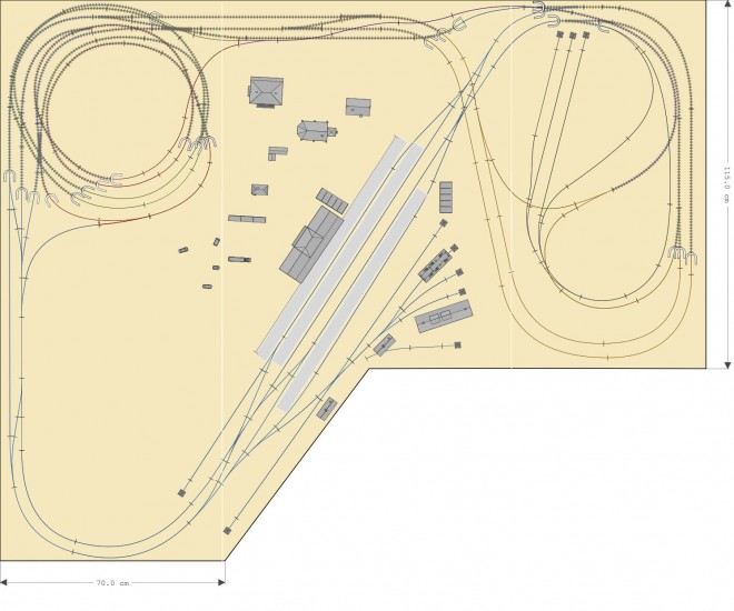

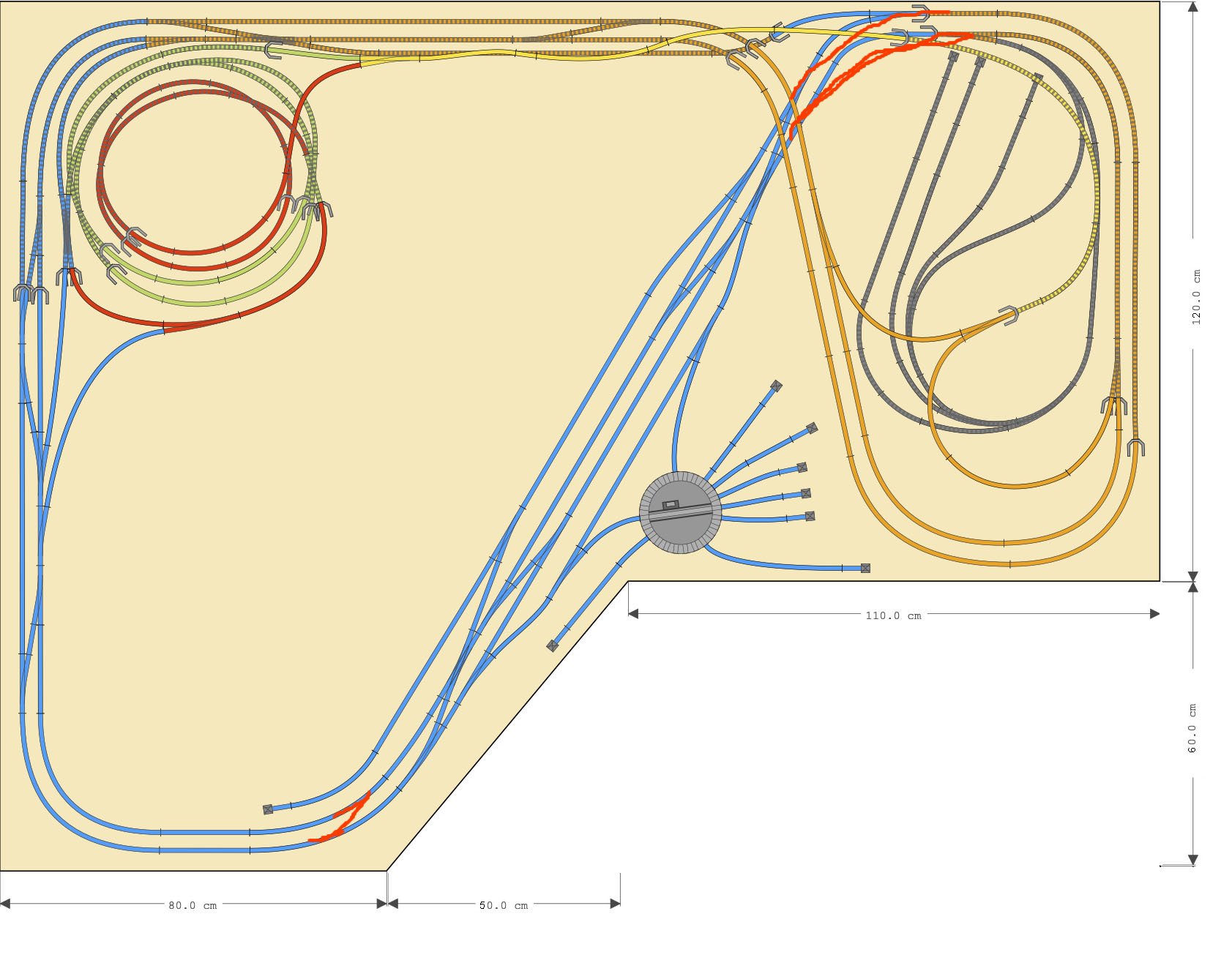

Messagepar Manu-N
19 Mai 2021, 23:41
donc voici le plan définitif...
J'ai garder les entrées de la double hélice, et revu la gare...
Merci à vous
PS je posterai bientôt la mise en place des rampes et voies "papiers"

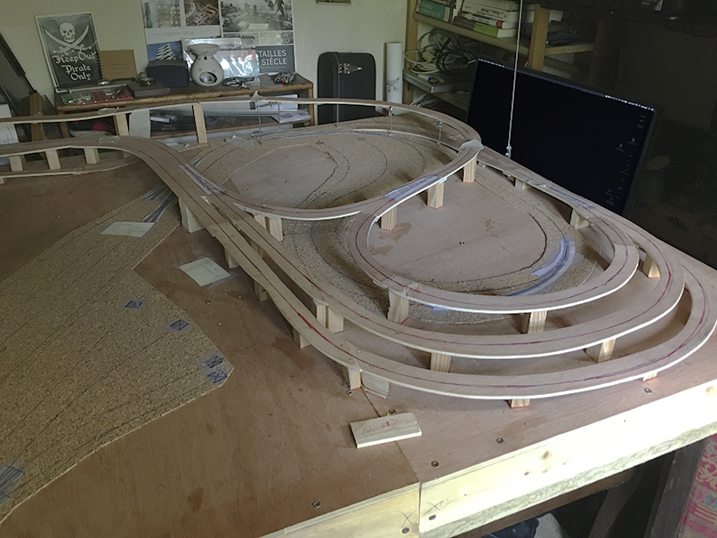

Messagepar Manu-N
07 Juin 2021, 18:28

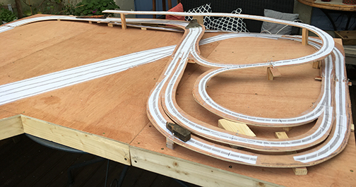

et voici le montage "papier". J'ai toujours besoin de valider mes choix... :?:
Le montage
Je vais m'attaquer à la double hélicoÏdale... :|
Merci de vos commentaires :)

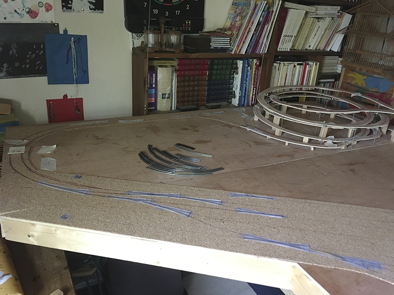

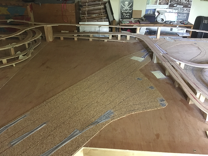

Messagepar Manu-N

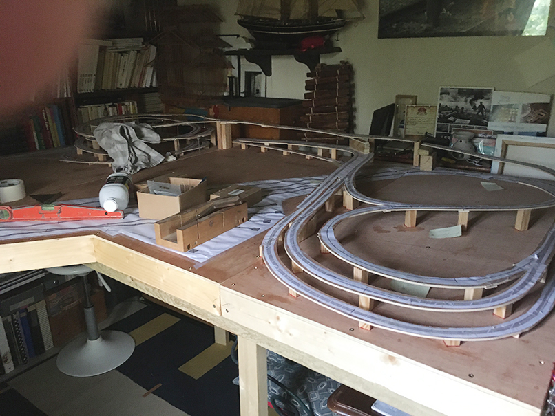

30 Juil 2021, 10:08
un peu inactif dernièrement, et voici l'état du réseau, le plateau en place
Et l'état actuel : voies tracées sur l'axe - position des aiguilles - semelle
Merci pour vos commentaires, et à bientôt
