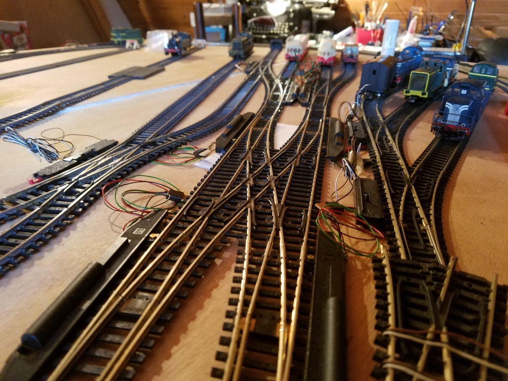

Je me suis enfin lancé dans la "construction" d'un "truc" pour y regarder mes locos circuler !
(des décennies que j'attendais ça ...) . Un truc minimaliste... C'est à l'imagination de combler les manques !! :lol:
Donc ....
il n'y aura ici aucune performance artistique, aucune performance technique, quasi pas de décors, bref un "machin" qui semblera bien moche pour nombreux visiteurs... :rhaaa:
Mais ça roulera ! Boudiou ! :diable:
En DCC. Mes vieilles bécanes passent peu à peu sous digital, et les neuves de boites pourront enfin se faire entendre dans le dépôt-musée , le DEPODROME !
On y verra des mélanges :
- de genres (Vapeurs, Diesels, Electriques),
- d'époques (depuis la 1 avec une Crampton jusqu'aux années 2000 environ),
- de pays (France, Allemagne, Belge, USA, Espagne, Italie, Suisse, ...)
C'est le principe d'un Musée Ferroviaire...
Le visiteur vient y voir des engins connus, et y découvrir d'autres venus d'ailleurs...
Le thème changera selon la période ...

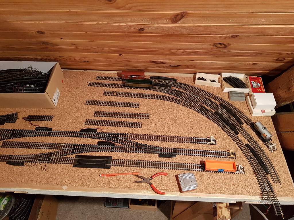

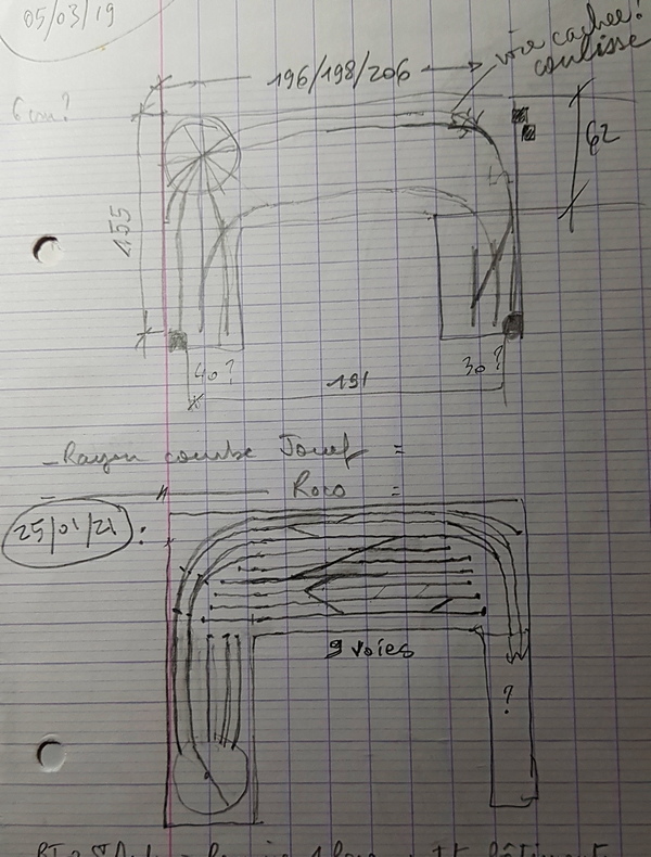

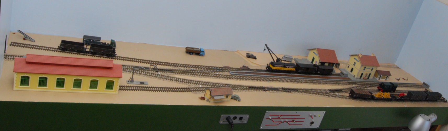

La surface, contrainte, est une porte plane d'appartement, d'environ 63 x 195.
Une ou 2 extensions potentielles latérales, avec un PT...
Un maximum de voies, donc des aiguilles, des TJD...
Pas de TCO : tout en manuel : aiguilles, dételages...
Les rails sont fixées sur le liège par des punaises !
Les courbes sont "prononcées"... les croisements impossibles ...
Deux ou 3 wagons, des voitures courtes... (en bazar, un peu comme à Longueville... :) )
C'est un premier "réseau" , qui ne durera probablement que 2 ou 3 ans , donc pas d'investissements Temps-Euros importants, la priorité est aux JEUX et aux manoeuvres !

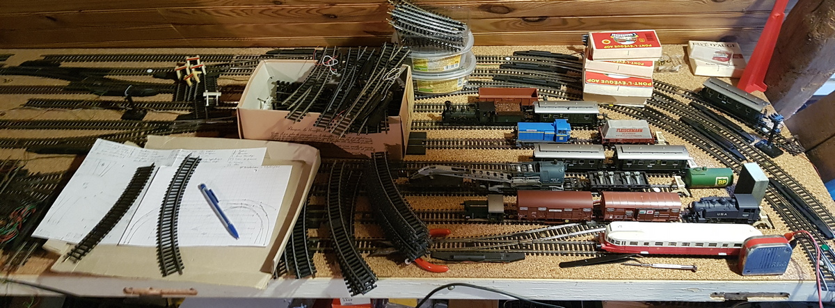

Pour arriver au "plan" actuel ( qui n'est peut-etre pas le définitif...) j'ai "bâti" de nombreux essais (avantages des punaises...)
Il y a eu aussi l'apport du Hors Série LR sur les Manoeuvres, qui m'a apporté plusieurs informations sur les mouvements "réels"...
Les principes de Joe Hallen m'ont aussi bien inspiré
Ainsi que certaines vues ferroviaires, ou tableaux...
et la photo qui a tout déclenché, il y a 2 ans ...

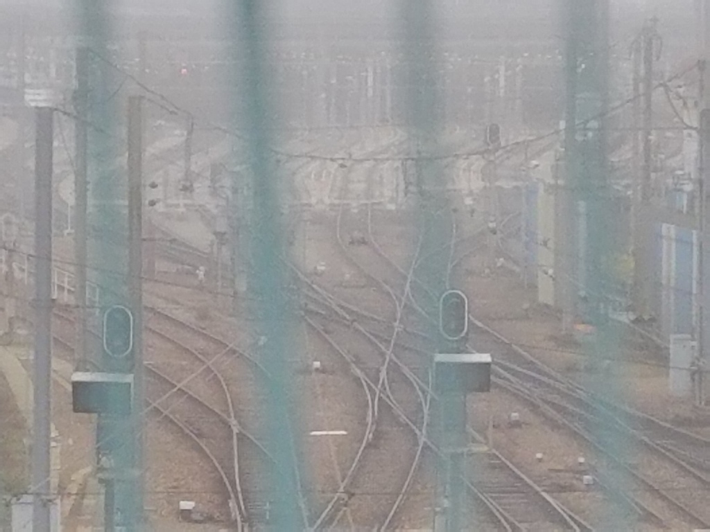

puis on tâtonne ... on regarde ce qui existe ... (Paris Bercy vu du périph...)
on bricole ...
bref, ça cogite...
Sachant que la planche est à 200 kms, donc pas souvent accessible ... :roll:

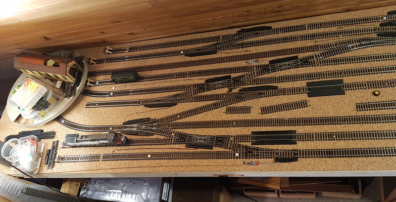

Le PT, on le met là ?
Ben, non, ce sera sur l'extension de gauche ... Riquiqui, mais existant , le PT (un jour...) !
Bref, on en est là ;)

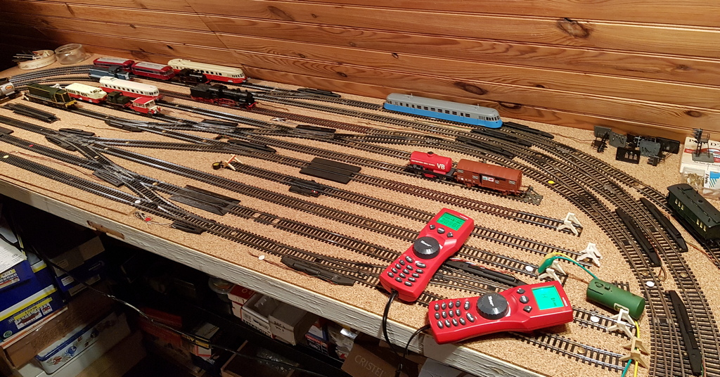

Ya encore du boulot, mais déjà ça circule ...
Une manette dans la main gauche, une dans la droite, et roulez poulettes !
8-)
N'hésitez pas sur les remarques, critiques, commentaires :lol:

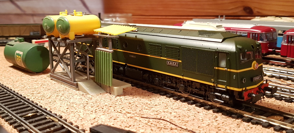

J'ai retrouvé dans un coin cette petite station de carburant :
Brute de fabrication, elle mériterait une révision de couleurs et de patine, mais comme je n'ai aucun talent artistique ...
Disons que pour l'instant elle fait le Job :siffle:
Et elle justifie déjà de nombreux ravitaillement, car le parc "Diesel" est déjà conséquent ...
Yaya, Dakota, Yoyo divers, autorails de différents types... ça fait déjà la queue pour se faire remplir le réservoir !

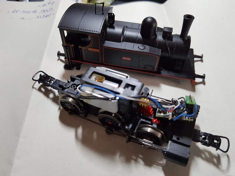

Coté de l'Atelier, ça ne chôme pas : nombreuses locos à passer en GRG pour pose de décodeur ...

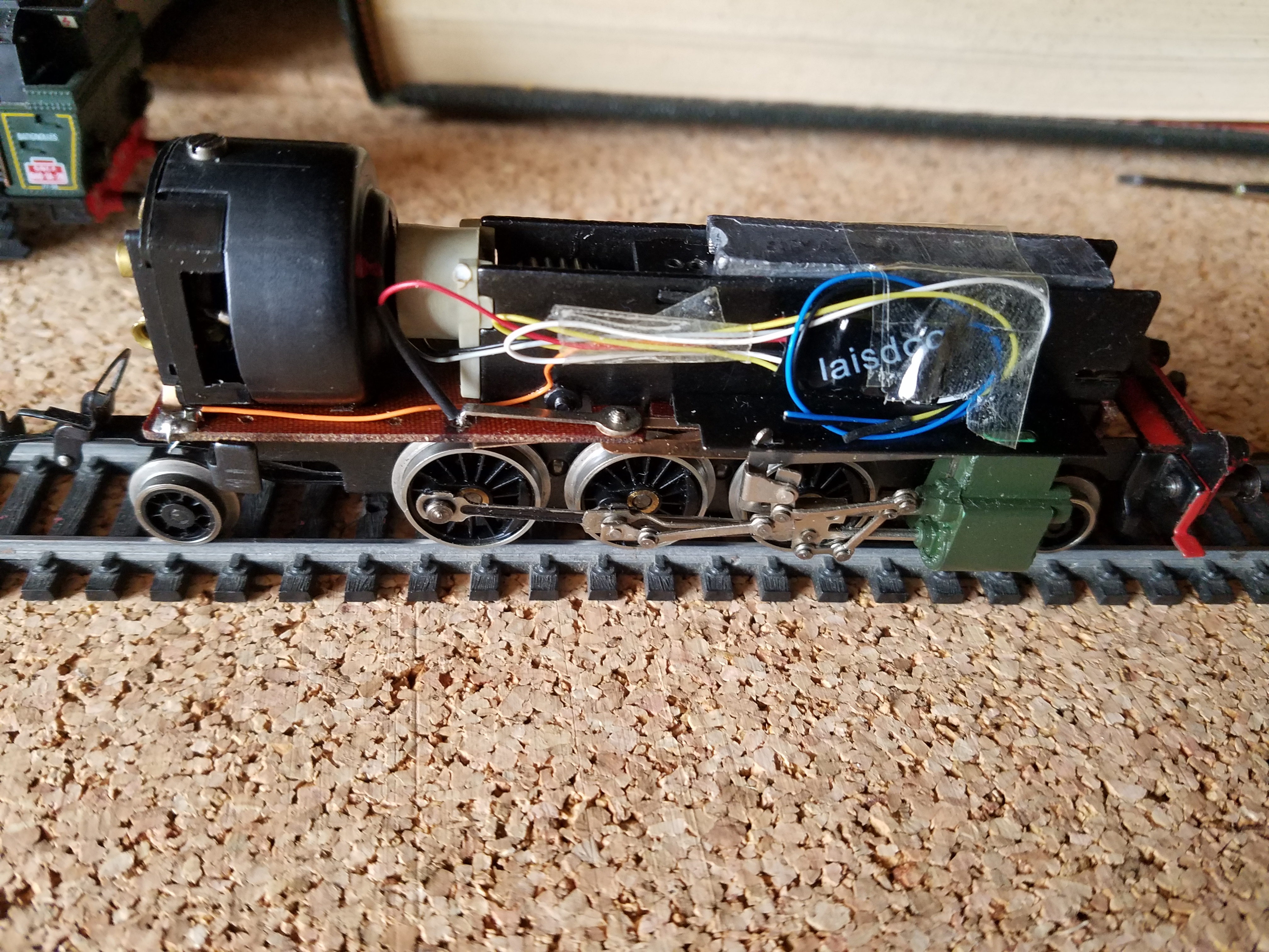

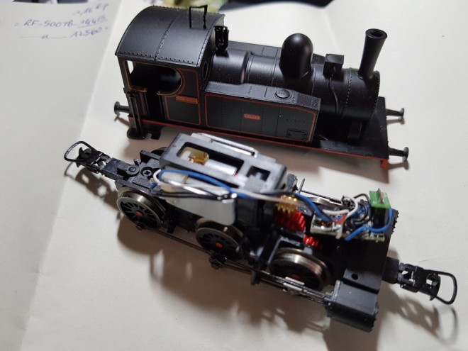

La Caldas de HJ, avec un Laisdcc simple à 2 fonctions :
Une 131 Piko historique RDA :
qui a maintenant un très beau ralenti , indispensable dans un dépôt :cool:
(et peut etre un jour avec des boudins affinés :idea: )

Comment fonctionne cLa Calda H/J :?: J"hésite depuis longtemps à l'acheter. Bruit, ralenti, prise de courant, etc
Messages: 5952
Re: Un "Dépôdrome" irréaliste pour les manoeuvres !
Messagepar BB9004
11 Mar 2021, 18:01
en analogique c'est une réussite : douceur, silence, 6 roues capteuses, rien à voir avec la Boer historique !!
Délicate à passer en DCC (mini laisdcc à broche), car très peu de place dans la chaudière... j'ai dû recouper des trucs internes ici et là... un lenz Sylver Mini irait , en lui pliant les pattes (comme le laisdcc). D'autres en ont fait une jolie 030 avec des rajouts de pièces. Je me suis contenté de tubulures laiton ;)
et pour les réglages fins (ralenti, V max ) j'y ai passé un moment ...
mais hop, c'est fait , elle a sa place dans ce dépôdrome !

Ok merci. Je pense que c'est la même base que la 030TJ de H/J
