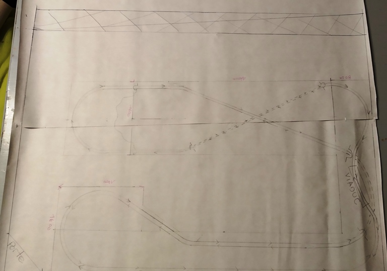

hello

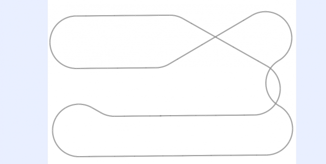

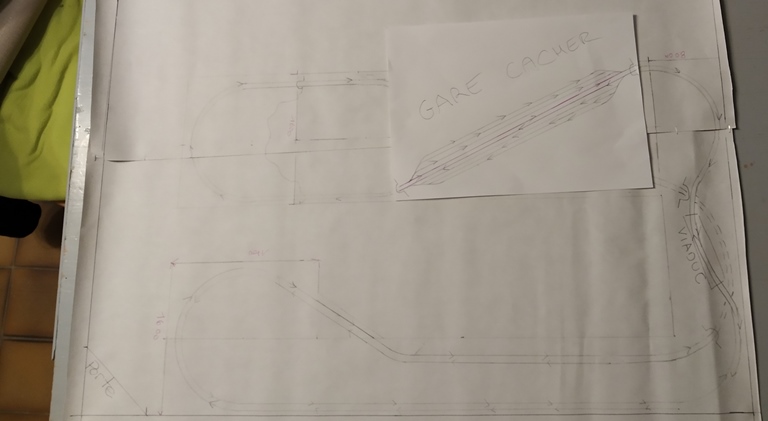

j'ai put allez voir le futur lieux d'implantation de mon réseaux.
dimension de la cave : 7m30 sur 5.50....de quoi s'éclater mais pas trop
le cahier des charges pour mon futur projet ca sera une construction en module 800 x1000 ( je peut les fabriqué chez moi par 2 et les transporter après , distance 1 kms.....sur le lieu définitif.
réseaux en U boucle sur chaque partie 1600 donc rayon de 800....
longueur des 2 partie 5900 avec boucle 1600 sur 800
longueur de la partie VIADUC 4200 x 800

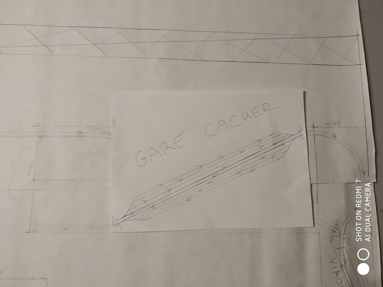

gare souterraines a 4 voies dans chaque sens
je vous ai fait un croquis pas trés visible sa donne une idée, mon fils essaye de le dessiner sur SRAM.
merci

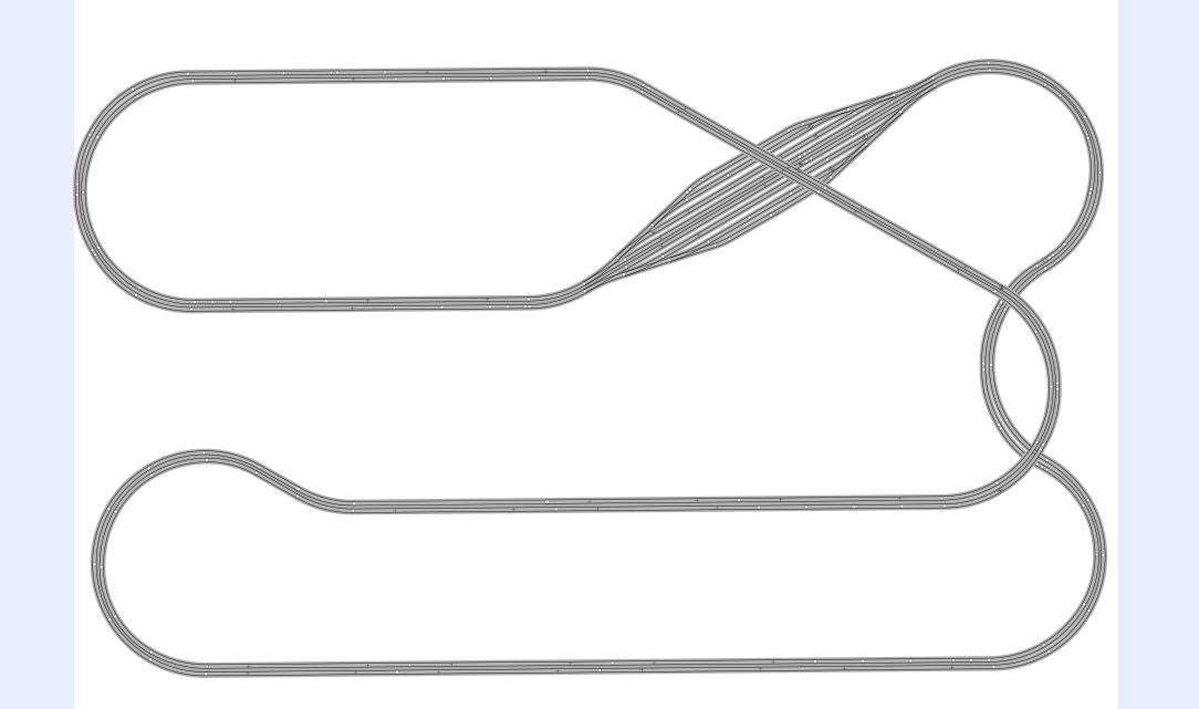

hello
voici une ébauche faite avec Anyrail
sarthois72
Messages: 34
Enregistré le: 14 Oct 2020, 15:37

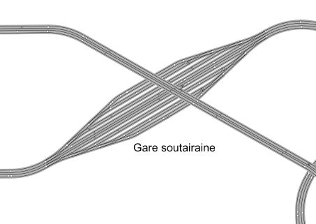

Re: reseaux modulaire
Messagepar sarthois72
27 Oct 2020, 17:15
la double voie est faite avec gare cacher en sous sol 2 x 3 voies
je suis ouvert a toute modif ;)

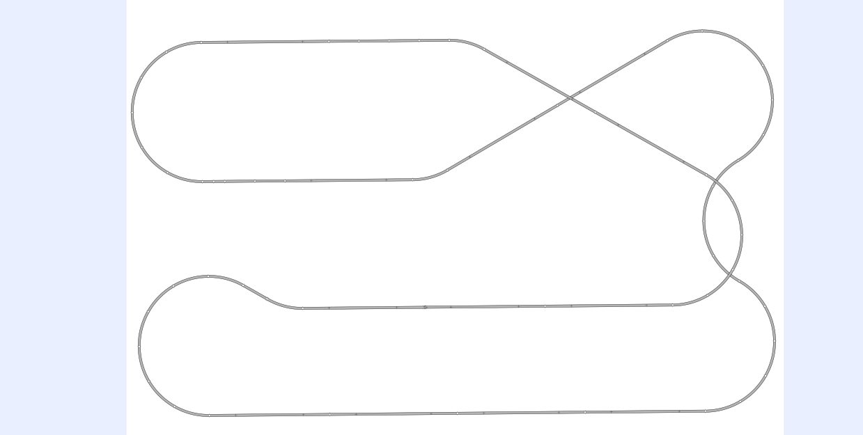

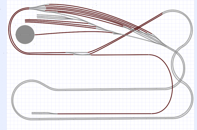

27 Oct 2020, 20:10
Deuxième jet il y a des fonctions que je ne trouve pas si quelqu'un peut m'aider avec Anyrail
je cherche les entrés de tunel et couleur pour les voies , pour signaler les voies caché et les hauteur
merci :)
Messagepar Jembi
28 Oct 2020, 08:04
Pour les couleurs, il faut créer des sections de voue. Mettre des eclisses isolantes sur anyrail. Puis on peut coloriser la section.
Question concernant le tracé. Pourquoi autant de courbes ? Attention les grandes voitures du style corail ça n'aime pas les courbes en dessoys de R500

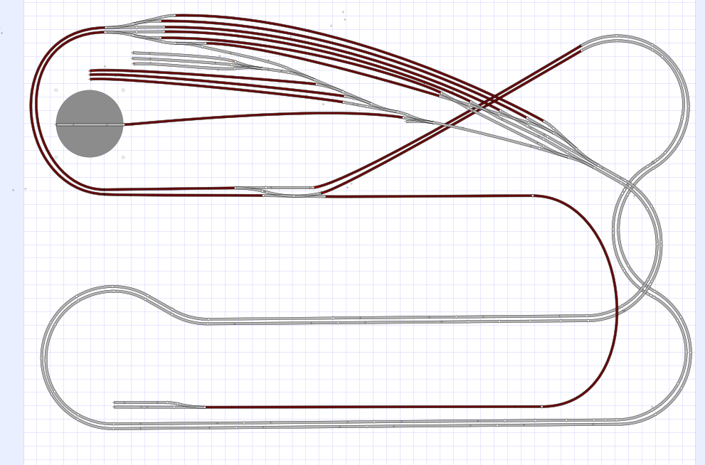

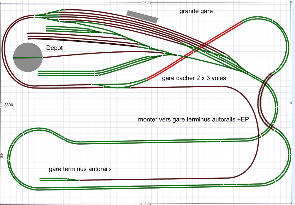

28 Oct 2020, 09:33
merci
pour repondre a ta question pas de souci au niveaux des courbe le reseaux rentre sur c'est dimmension 6200 x 3800.
les rayons sont de 80cmm soit 1m60....
voici les 3 eme jet

Messagepar Adjunkt
28 Oct 2020, 21:42
Salut à tous,
pourquoi y a-t-il un dépôt avec une plaque tournante (grand dépôt) dans la gare où il n'y a pas de virage? C'est une erreur classique de tous les débutants en conception de réseau. Il y a un grand dépôt dans les gares où il y a une ligne secondaire. Il est bien plus important d'avoir des voies d'évitement là où les marchandises sont chargées. Ce sont ces marchandises qui sont transportées par les trains. Divers entrepôts et petites usines. Moulin + boulangerie, petit atelier d'usinage, scierie + menuiserie, usine de transformation du poisson, entrepôt militaire. Voici la source des wagons. Il peut également y avoir un virage vers l'usine ou vers une carrière de gravier sur la piste. Sinon, votre piste deviendra un circuit fou où passe un train express ou un TGV. Cela peut ressembler à cela pour le moment, mais à la belle époque du chemin de fer, où la plupart des marchandises étaient transportées par chemin de fer, c'était différent. Et c'était le beau temps qu'il fallait conserver, du moins dans les souvenirs.
Je comprends qu'il s'agit d'une opinion très personnelle et je m'excuse également pour la traduction automatique de Google.
Je vous souhaite beaucoup de succès dans le projet.
Cordialement Pierre
29 Oct 2020, 08:44
hello
merci pour vos idée
le tracer n'est pas figer et de plus pas fini il manque les EP , pour le dépôt c'est plus un plaisir perso que de toucher la realiter
je suis née a la Courneuve et vecue au bourget e j'allais tous les jour au triage Drancy/le Bourget /la villette voir les vapeur et 65500 2D2 etc etc... ;)
