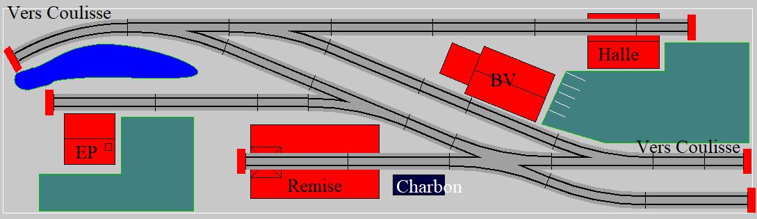

En ces temps de confinement, il faut bien s'occuper, et si les idées ne manquent pas, la place elle si...
Donc voilà, j'ai trouvé un emplacement pour stocker un réseau, sous le canapé! Ça s'est déjà vu ailleurs :mrgreen:
Donc les contraintes sont 1m48 max, par 40-42cm sur 4cm de haut...
C'est très peu en HO j'en conviens, mais il est trop tard pour changer d'échelle! :siffle:
Pour l'épaisseur, les bâtiments devront être montés à chaque séance, en mode digital, moteur+décodeur d'aiguillage seront inclus dans la semelle du ballast des rails(type geoline)
Reste le plan du réseau, évidement, il s'agira de matériel court, donc EP3, ou loco tracteur "moderne"(Y7x00 etc)
Voici une présentation de réseau envisagé, repris d'un vieux plan dans LR (mais il disposait de 2m...) il a fallu réduire pas mal de chose.

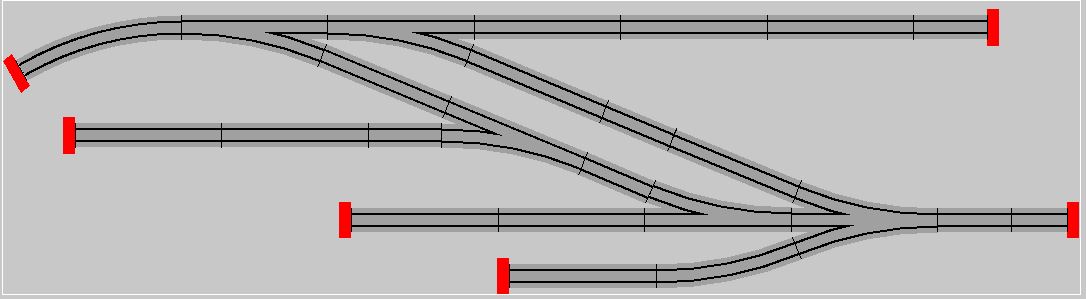

Il y'a 2 versions, l'une avec une TJD et l'autre un aiguillage triple, la branche d'évitement n'allant pas dans le même sens, je souhaitais avoir votre avis sur la solution qui offre les meilleurs manœuvres possibles (type remises en tête)
A) TJD
B) Aiguille Triple
Pour la construction, une plaque de 0.5 ou 1cm, à voir suivant la rigidité de la chose....
Naturellement, vu la situation actuelle, il faudra attendre la fin du confinement pour s'y mettre et acheter les matériaux :roll:
Voilà, merci de vos retours

4 cm de haut, c'est court, en effet ! Pour le reste c'est jouable.
Pour ma part, j'aurais une préférence pour la version avec TJD, qui permet plus de variété dans les manœuvres.
Mais de plus expérimentés que moi ne confirmeront peut-être pas...

Messagepar 2944
05 Avr 2020, 17:44
Merci de ton retour Didier
Effectivement après avoir fait un test rapide, l'option TJD me semble offrir plus de possibilité aussi.
Du coup je me lance, et c'est Rodolphe qui va être content, je viens de lui acheter au moins 80-90% de son stock Geoline :lol:
Donc en gros, si on part sur une planche en CP de 0.5, et un dépron de 1cm, restera un peu moins de 2cm de hauteur pour faire des talus^^(je garde le 0.5 de marge pour les accidents de rangement sous le canapé!) il faudra jouer en creusant dans le dépron pour donner plus de profondeur à l'ensemble, mais je me dis que ca peut le faire
Et si l'envie de faire tourner un train pour qu'il se dégourdisse les bielles, il y aura la possibilité de le faire boucler quand le salon est disponible :ange:
Bon, reste à attendre qu'on dispose d'un formulaire avec "urgence modélistique" à cocher, pour pouvoir aller chercher le dépron et la planche de CP :mdr2:

projet très intéressant,
j'aime bien aussi avec la TJD.

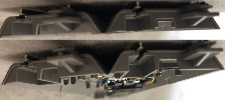

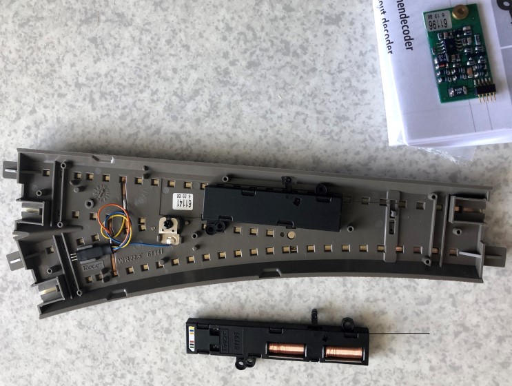

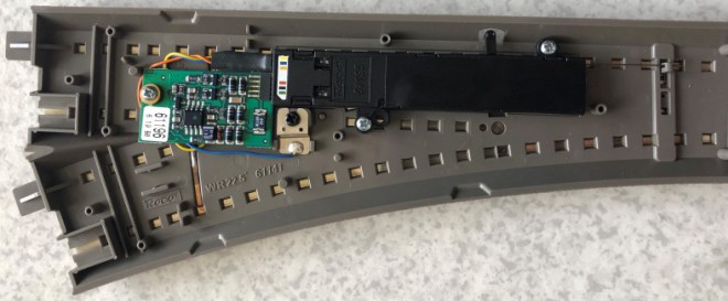

D'ailleurs voici pourquoi à mon sens les rails en Geoline s’imposait pour faire du DCC avec mes contraintes car malgré leurs aspect :
- la simplicité de mise en oeuvre
- l'absence de câblage
- le faible encombrement en épaisseur d'un système complet (moteur+décodeur)
Les éléments séparés, un aiguillage manuel, un moteur électrique et un décodeur :
Une fois montés en moins de 2minutes :
Le plus long étant de décoller le scotch noir de son support pour ensuite le mettre sur le moteur afin de protéger les bobines...
Et ca tiens sur 0.9 cm d'épaisseur
