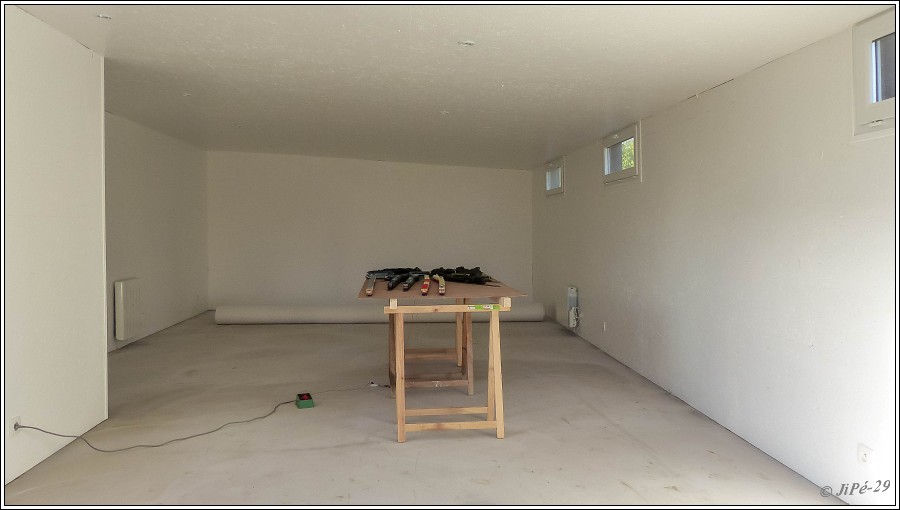

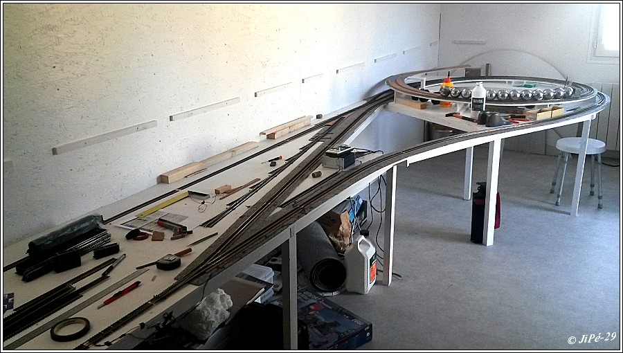

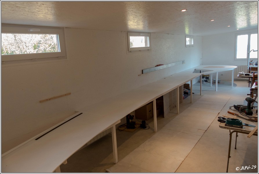

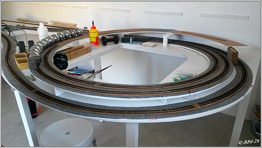

l'aventure à commencer en février 2017, j'arrive maintenant dans les zones visibles qui seront décorées. pour commencer voici un petit résumé des zones cachées.
Je ne suis pas très rapide et j'aime avant tout faire tourner mes trains, même sans décor
que je vous propose de découvrir en lien dans ma signature sur Youtube
Il aurait mieux fallu que je double les traverses pour éviter le gondolement des plateaux de CP
A suivre :)

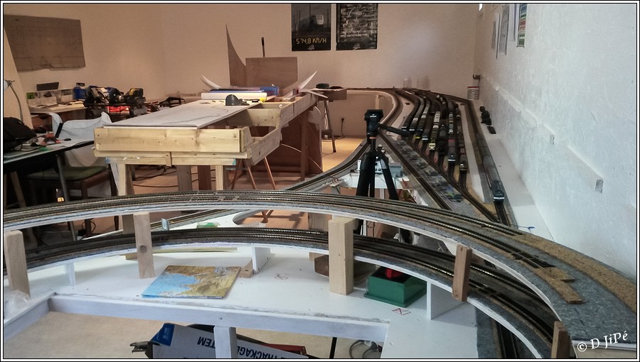

Suite

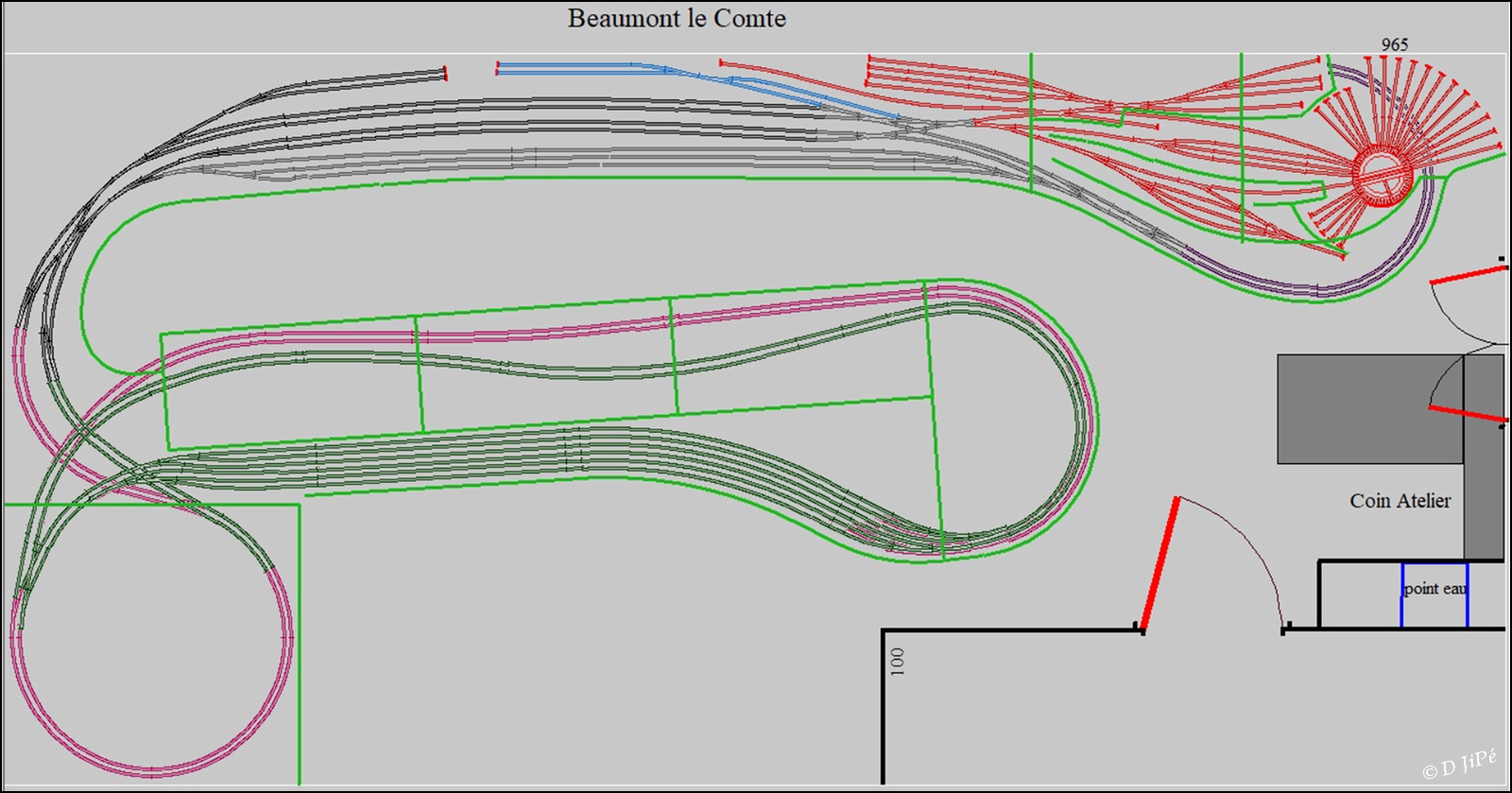

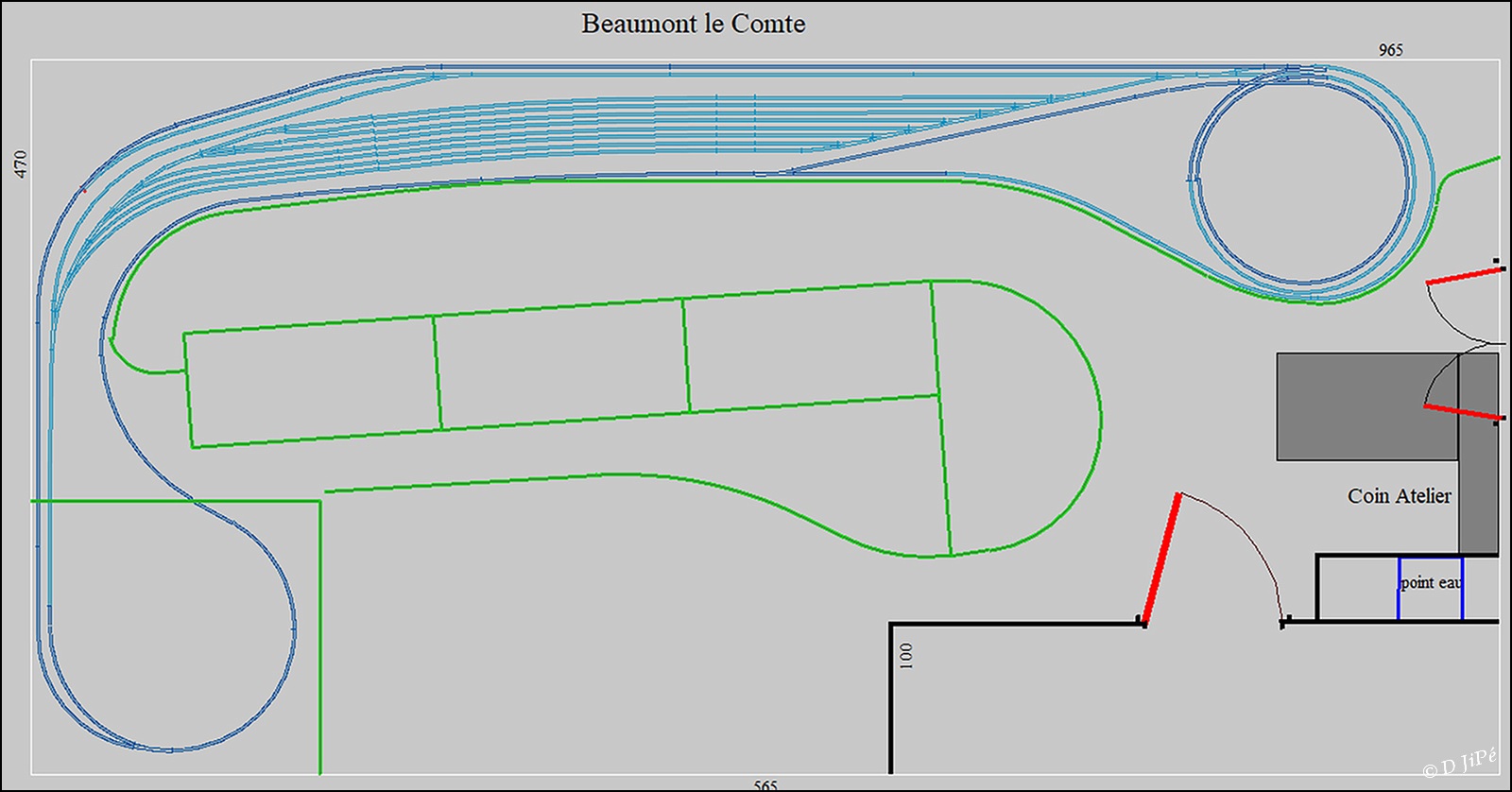

Après quelques revirements indépendants du modélisme, j'ai dû simplifier le projet initial qui reste encore important.
Voici les plans actuels
Les voies en roses sont aux niveau -100mm 1500v.
Les voies en vert sont aux niveau +200 autonome

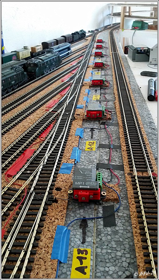

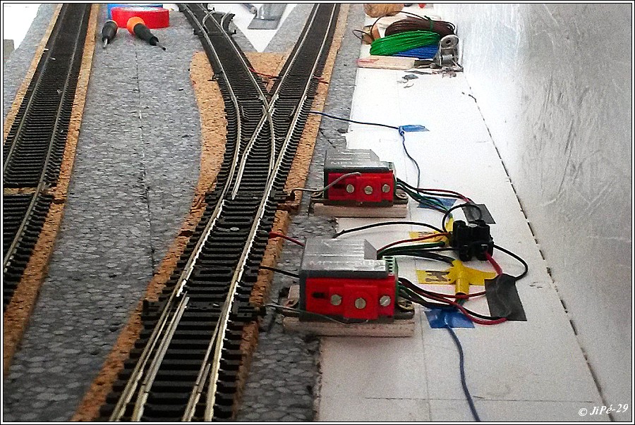

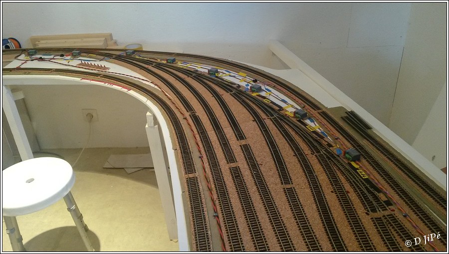

Utilisation des moteurs MTB MP1 (20 pour le moment) positionnés à coté des voies dans les parties cachées
Fonctionnement sans soucis particuliers

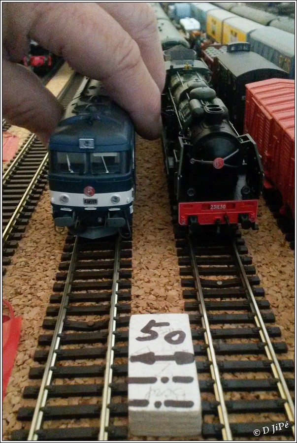

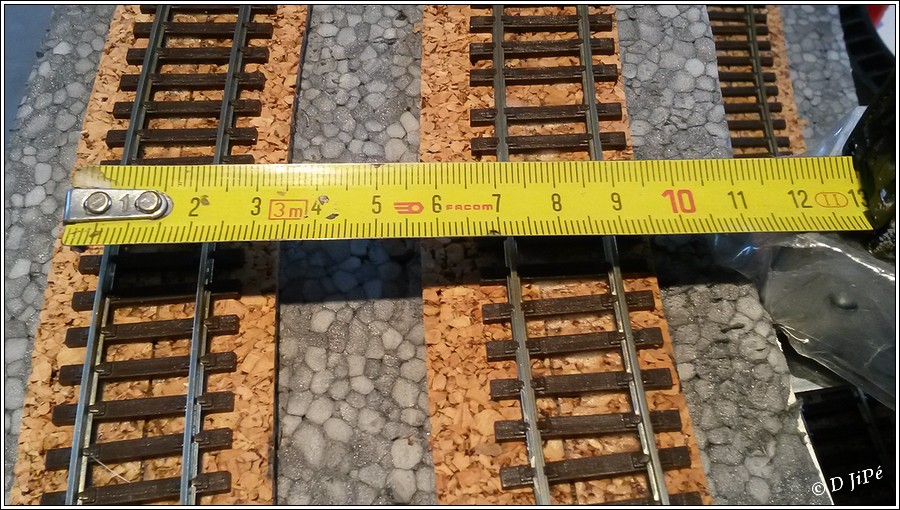

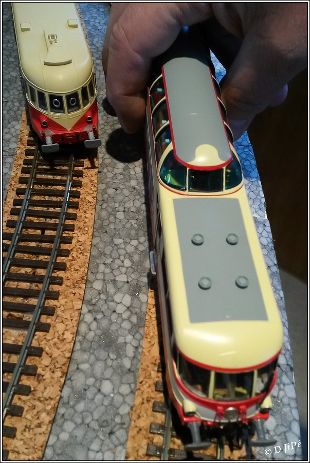

A propos d'entre axes des voies:
50 mm en ligne droite, un peu juste pour passer les doigts
65 mm en courbes serrées
JiPé-29
Messages: 273
Enregistré le: 29 Sep 2019, 14:54
Re: Beaumont le Comte
Messagepar TMB 15
06 Déc 2019, 19:40
C'est impressionnant !
Pour l'entraxe, dans les parties visibles, plus ça se rapproche de l'entraxe réel; mieux c'est... Mais le 46mm des NEM est
sécurisant.

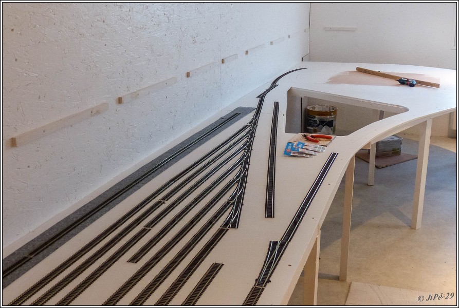

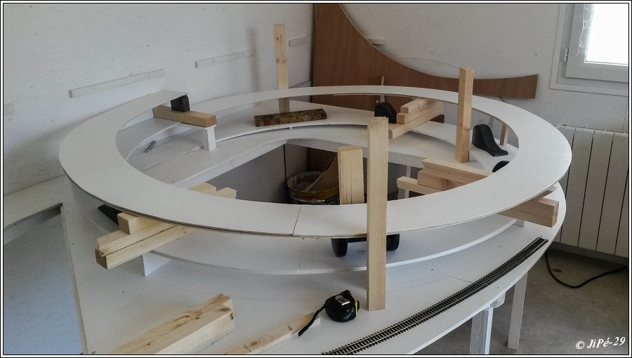

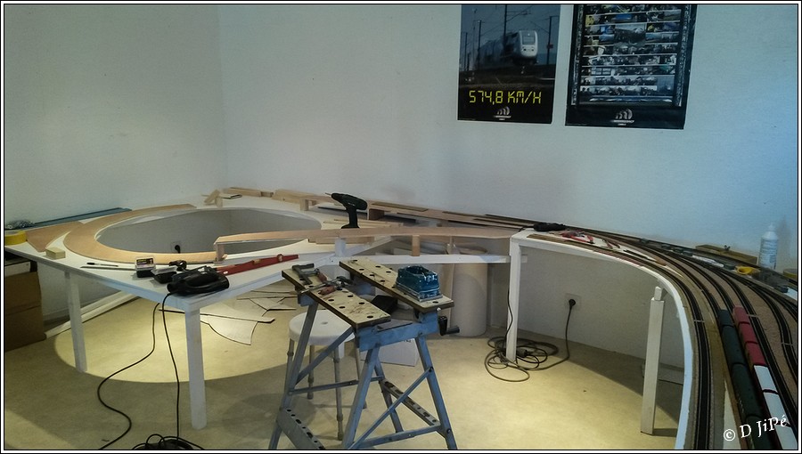

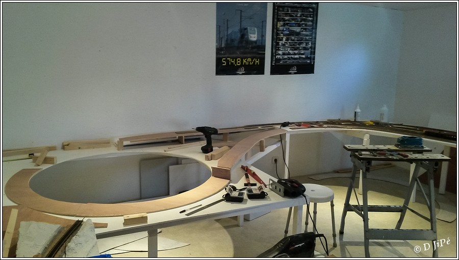

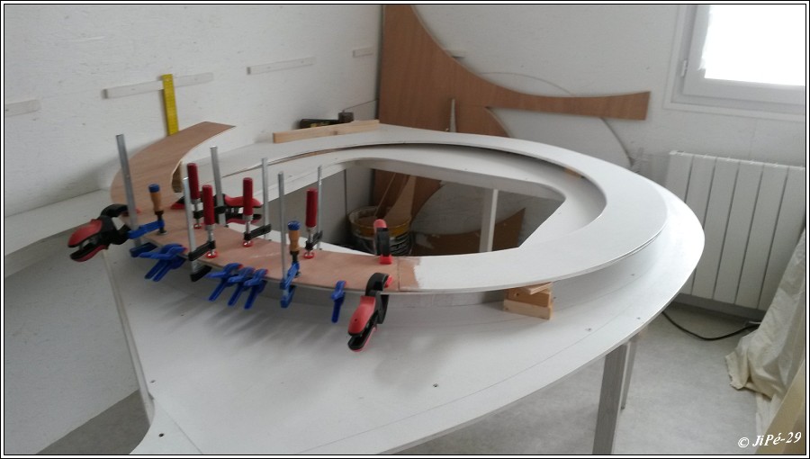

Après remaniement du plan de voie suite à un changement d'objectif, je construis une boucle de retournement à la place de ce qui devait être une grande hélice, descendant vers une autre gare cacher et remontant au niveau supérieur.
J'en étais là en février 2018, devant une incertitude sur la suite prévue du réseau.
