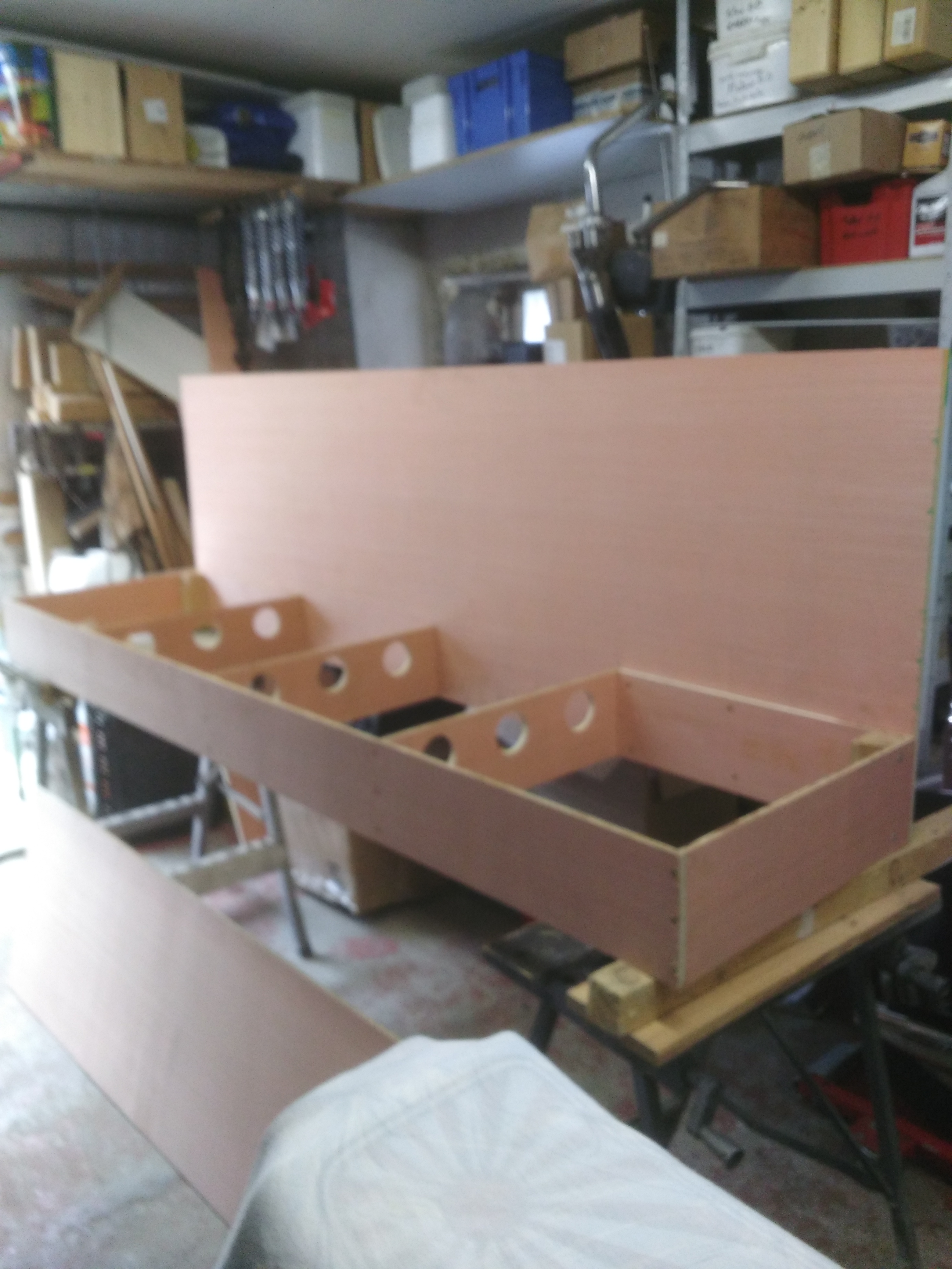

23 Sep 2019, 19:17

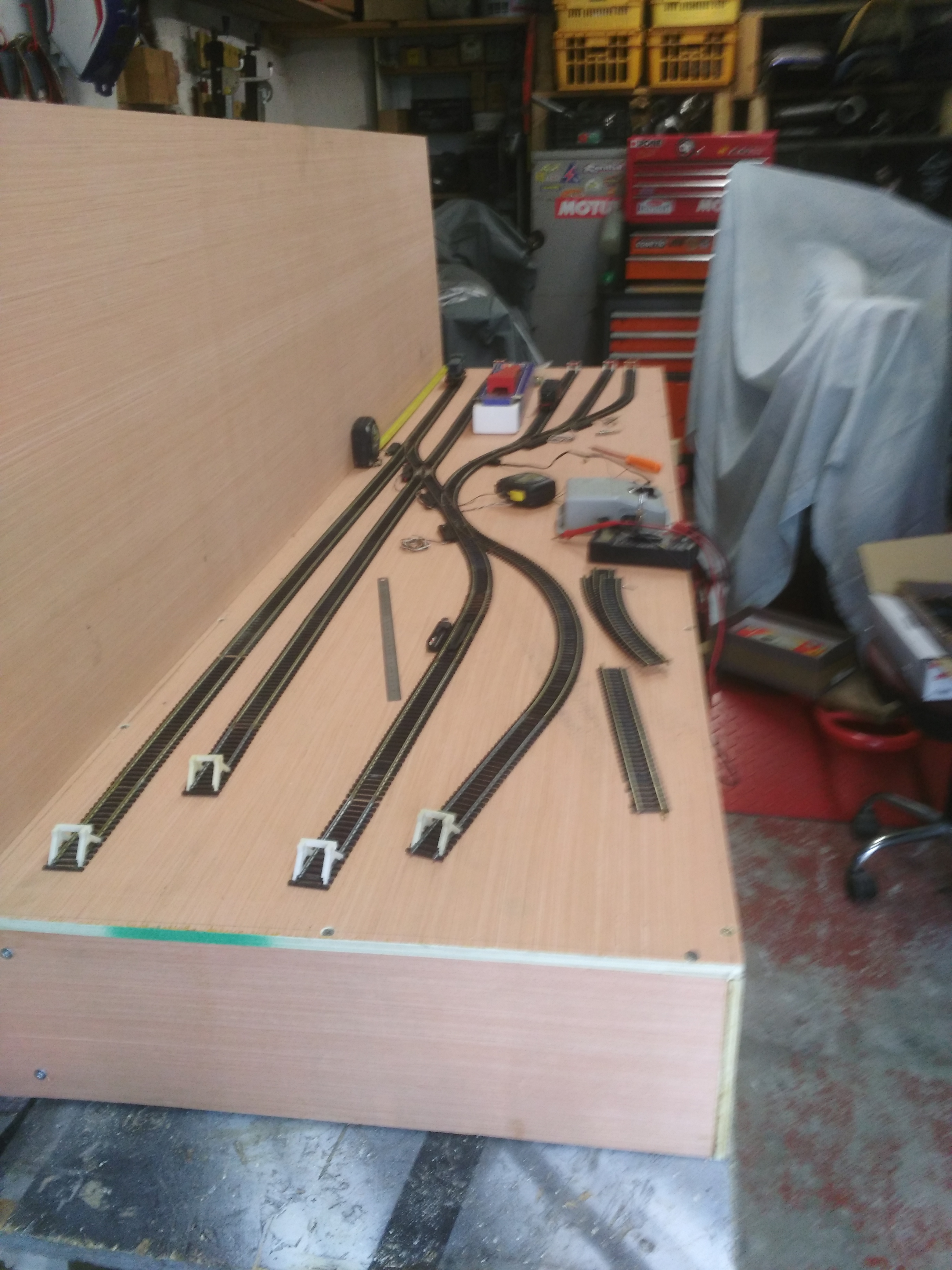

bonjour a tous

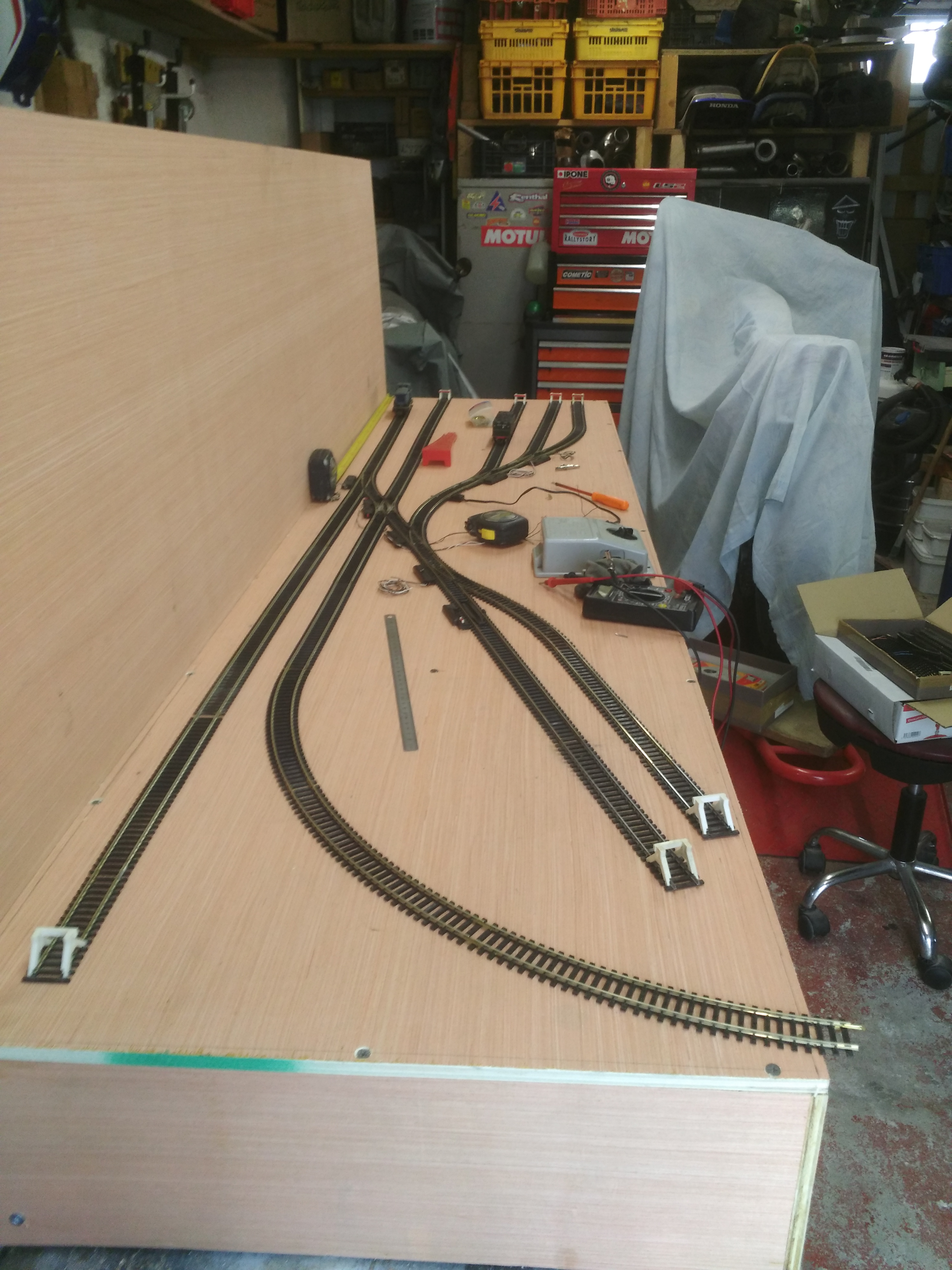

voila le projet :
surface 2m x 50cm
une ligne autorail qui fait des va et vient
depot vapeur et diesel sans rotonde
le but est de faire evoluer des loco en automatisant le maximun de parcour , en analogique :D
pour l instant j en suis encore a la reflexion , je n ai pas la totalitee des rails :gratte:
le caisson est fait en CP 10mm , c est deja ca :cool:
je suis debutant et ne connait pas grand chose au monde du rail , donc tout vos conseil vont etre bon a prendre.

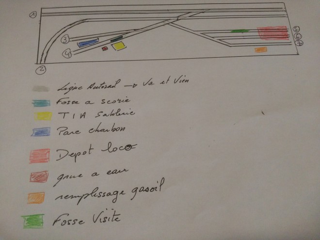

Messagepar tarmot17
26 Sep 2019, 17:50
bonjour a tous
la reflexion avance tout doucement...........
j ai recu les rail que j attendais ca ma permis devoir si mon idee passait sur les 2m x 0.5m
c est juste mais ca passe...........
tout les rail sont en jouef maillechort
1er option avec la voie 2 en courbe pour une peut etre future extansion
2eme option avec la voie 2 au droit ca me permet de faire les voies 3 et 4 un poil plus longues
implantation du depot je pense n avoir rien oublie
si vous avez quelque conseil ou idee je suis preneur
au plaisir de vous lire

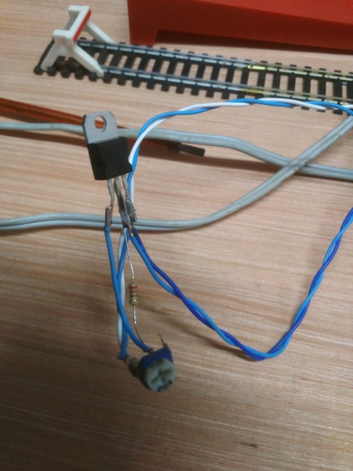

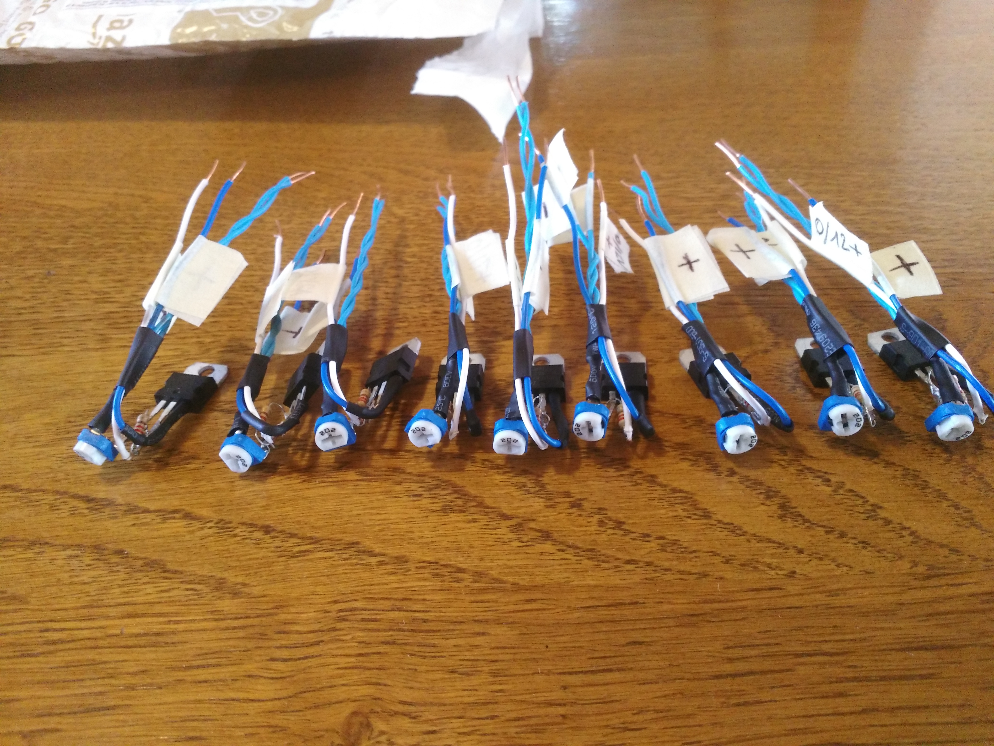

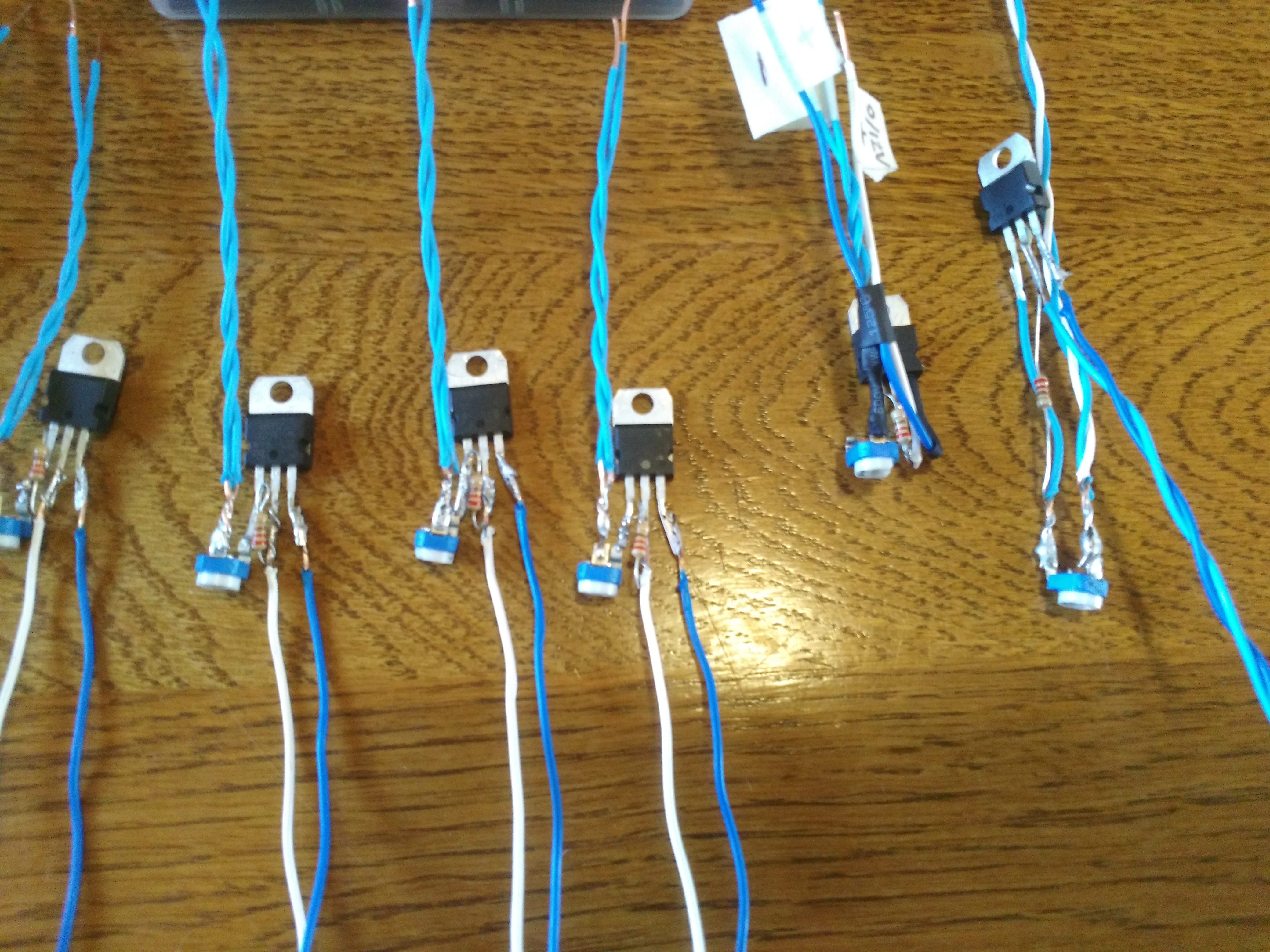

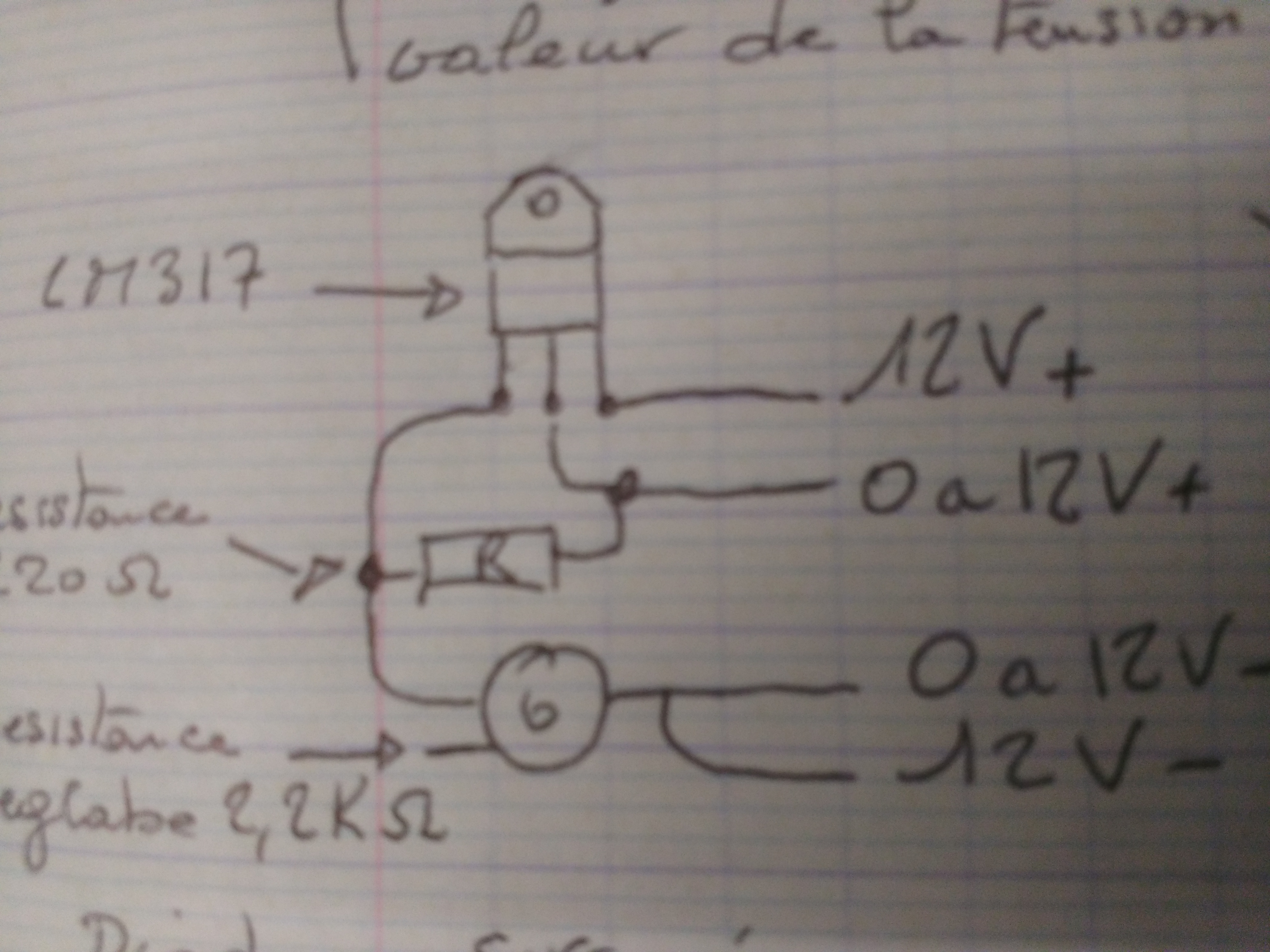

petit avancee......
premier montage pour pour les arret avant heurtoir
j ai rien invente , j ai trouve ce montage sur le net et je suis content ca marche :cool:
c est une diode reglabe
je trouve qu il n y a plus trop de place pour le decor , je vais peut etre suprimer la voie 2......
vous en pensez quoi ?

Re: depot vapeur et diesel analogique
Messagepar ulysse5760
02 Oct 2019, 14:30
Bravo..
- un jeune qui ose commencer.. :cool:
oui , faire un dépôt c' est pas évident , car sa prend énormément de place avec les décors... :siffle:
l' idéal , se serait de 2 modules de 2 mètres de long et 1 mètre de large..
Donc il te faut tricher sur les bâtiments en les mettant dans le fond de décors , ne mettant que la façade..
Après , il te faut compter sur une longueur de 40 centimètres , entre l' aiguillage et le heurtoir.. :siffle:
car , pour y garer des locomotives vapeur comme la 241 P , et il te faut penser aussi à une double traction comme 2 x 140 C,ou 2 x 141 R ou 2 x BB 66000 ou une UM de BB 67000. :cool:
Donc , pour gagner sur les longueurs , il te faut utiliser un maximum d' aiguillages triples... :vieux:
Donc pour les diesels un dépôt de carburant ,
pour les vapeurs des fosses de décrassages , de visites , des grues à eau..donc un château d' eau..
- En analogique..
il te faudra faire des zones de coupure à chaque voie de garage..
et bien sur un tableau TCO avec les interrupteurs.. :vieux:
- Bon , je vois que tu sais déjà souder et faire des petits montage électrique..Bravo
car de la soudure , tu auras..
moi , pour mon réseau j' ai alimenté chaque rails ,chaque file de rails à son propre fil, donc sa roule lourd.. :cool:
je vais suivre ton évolution, encore bravo..

Messagepar tarmot17
02 Oct 2019, 16:13
bonjour ulysses5760
merci pour le p tit jeune mais plus tant que ca..............
la place c est le gros probleme , c est pour ca que je fait un module de 2m x 0.50
je cherche pas a faire une fidele repros de quelque chose d existant mais si je peus ne pas trop faire d anachronisme ce sera bien :mrgreen:
je suis toujours en reflexion pour mon trace de voie mais je pense avoir trouve de bon compromis....
je vais pouvoir attaquer la pose de la voie principale bientot, par contre pour les voies 3.4.5.6.7 je pense qu il va falloir que j ai les maquettes de battiments et accessoires^pour les finaliser...
pour le tco j attens encore des composents pour le commancer , et comme je voudrais automatiser des trajets je vais voir ca au fur et a mesure
j ai chercher mais rien trouve , tu as mis ton reseau sur le forum ?
merci de ton soutien , au plaisir de te lire

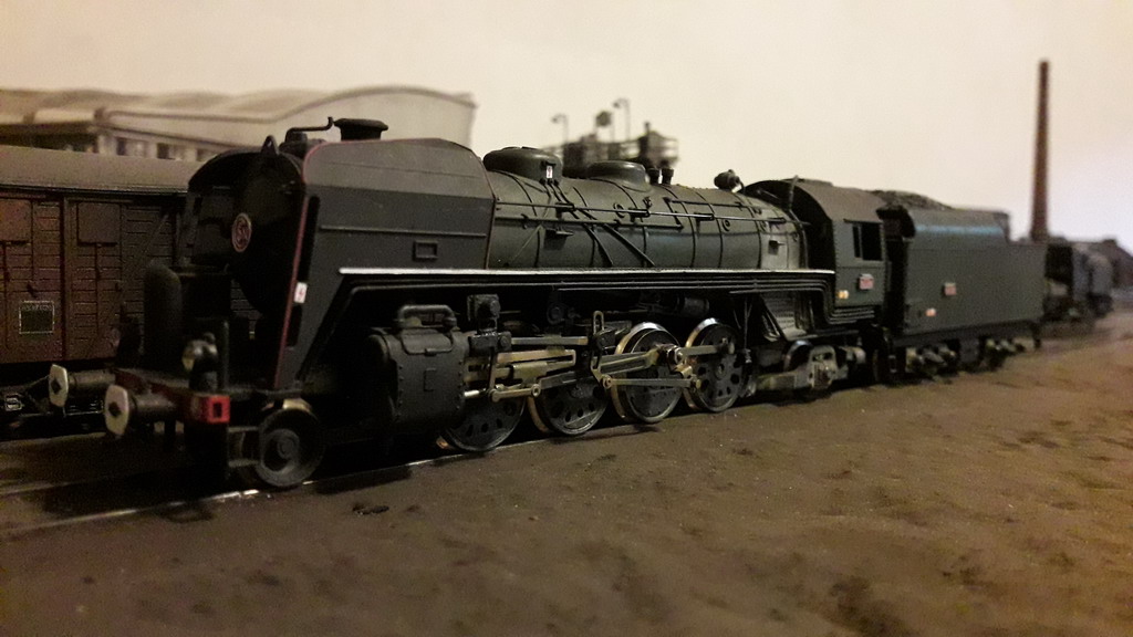

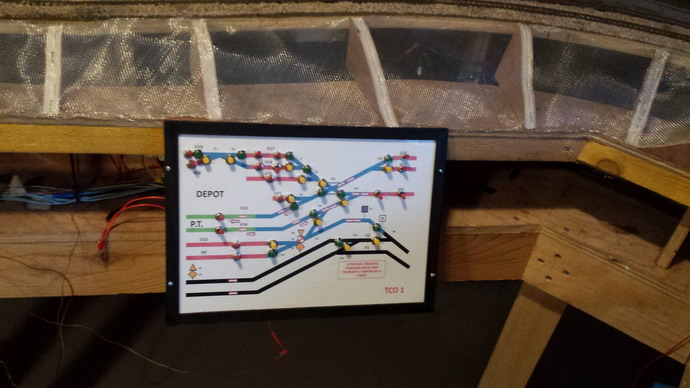

Messagepar Christou231
02 Oct 2019, 21:23

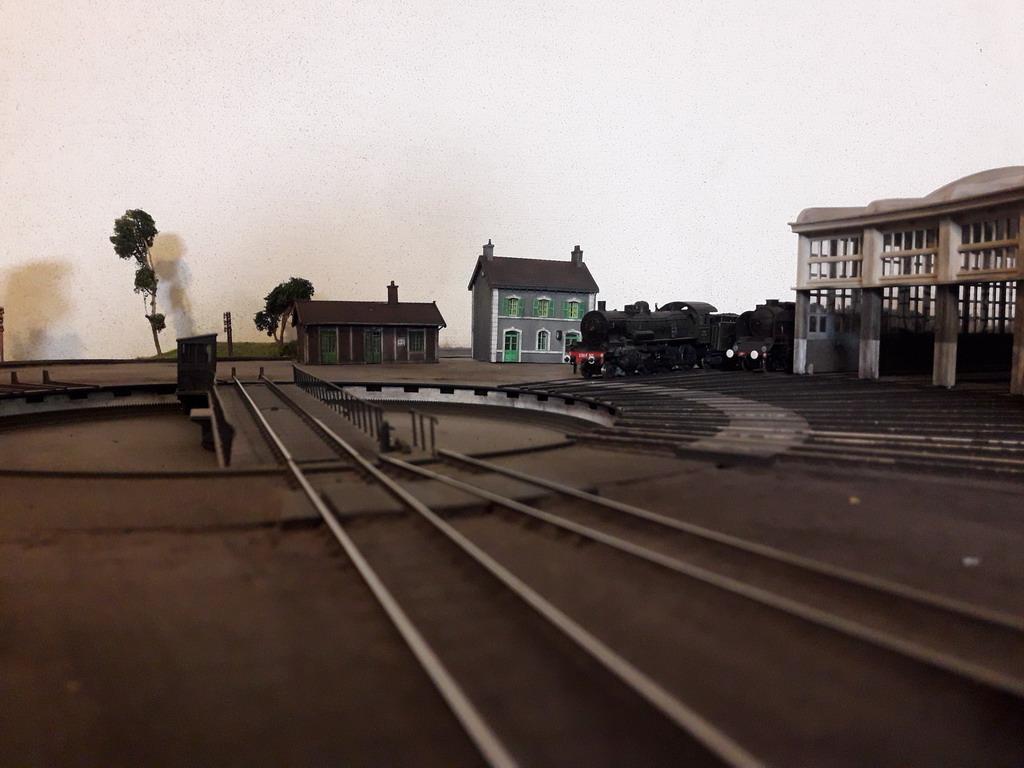

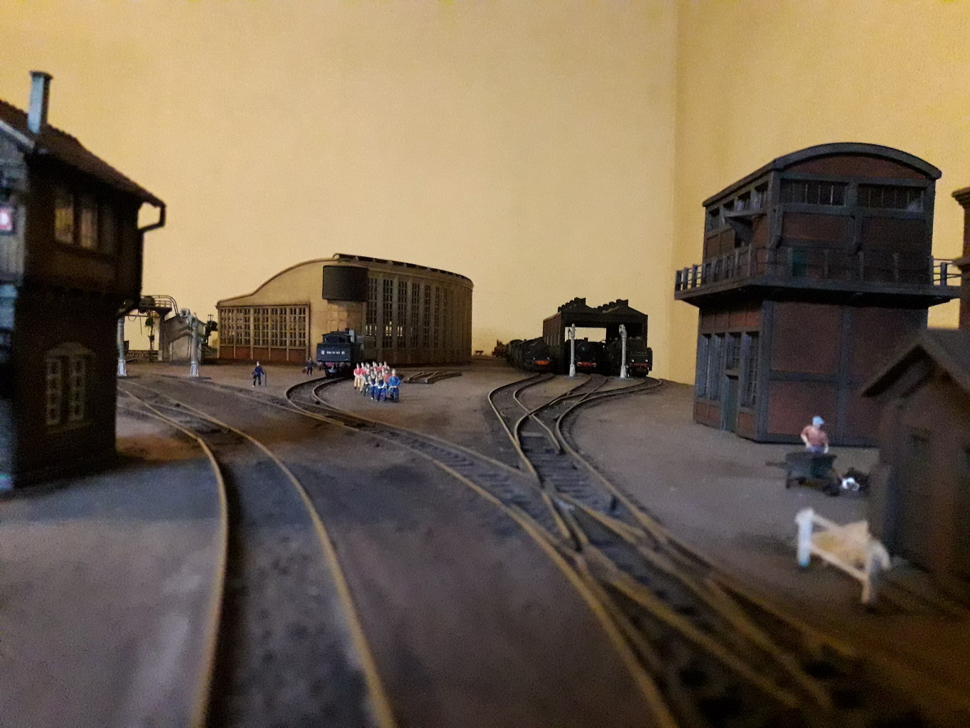

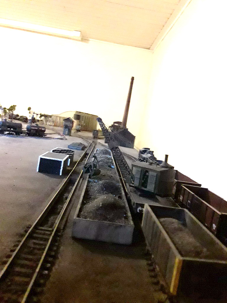

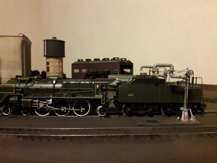

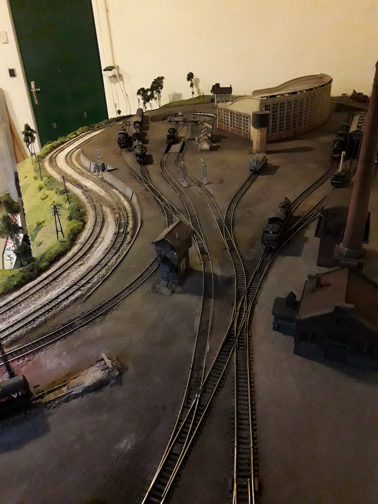

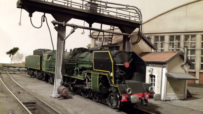

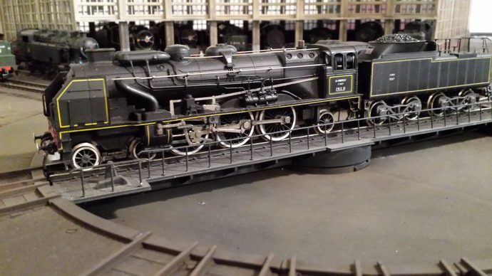

Ton projet, c'est le mien en plus simplifié en gardant en fait que la partie atelier et combustible, les bâtiments restant à être réimplanter selon ce que je vais exposer. Pour les locomotives à vapeur il faut respecter en principe général l'ordre des opérations lors de leur entrée au dépôt (d'après Jean Gillot). Pour le mien, l'entrée est en tiroir faute de place. Donc une machine entre jusqu'au tiroir après vérification "cro" en passant devant le poste "D" puis refoule vers le parc à combustible pour approvisionnement. Bascule les feux puis repart vers la voie d'entrée vers la rotonde ou aux l'ateliers ,s'arrête pour faire de l'eau, puis s'approvisionne en sable, en huile et en lampe si c'est pour se diriger à la plaque tournante, et va se garer sous la rotonde . Le bureau de la feuille et le foyer des roulants sont près du pont tournant.
Vues du mien (pas terminé) qui s'étend sur 3,75m:
La voie de tiroir parallèle à la voie du train de secours:
Le bureau de la feuille est le dernier bâtiment installé:

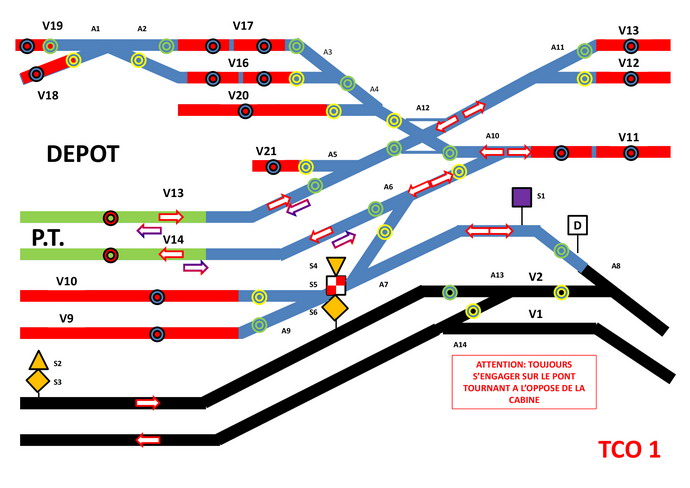

J'utilise des mini TCO par zone (format A4 tracé avec power point sur papier photo recouvert de vitre synthétique); voici celui du dépôt hors rotonde:
Je suis en analogique; les zones rouges sont commutables
Si cela peut t'aider... Il existe aussi un n°HS de LOCO REVUE sur le sujet

Messagepar tarmot17
03 Oct 2019, 07:22
merci des conseils christou231
joli reseau que tu a la avec du beau materiel :cool:
une rotonde j aurai bien aime mais j ai pas la place :H2:
j ai le dernier hs de lr y a plein d info sympa
ou as tu trouver ta sablerie,huilerie et distributeur de tia , j en cherche une en vain............
03 Oct 2019, 10:31
Pour toi il s'agit d'une annexe traction. Il y a moins de bâtiment. Tapes dans Google ce que tu cherches. Il y a encore de l'occasion pour la production MKD disparue. Mis à part la 241 P, les machines présentées sont des Jouef ou RIVAROSSI revisitées.
