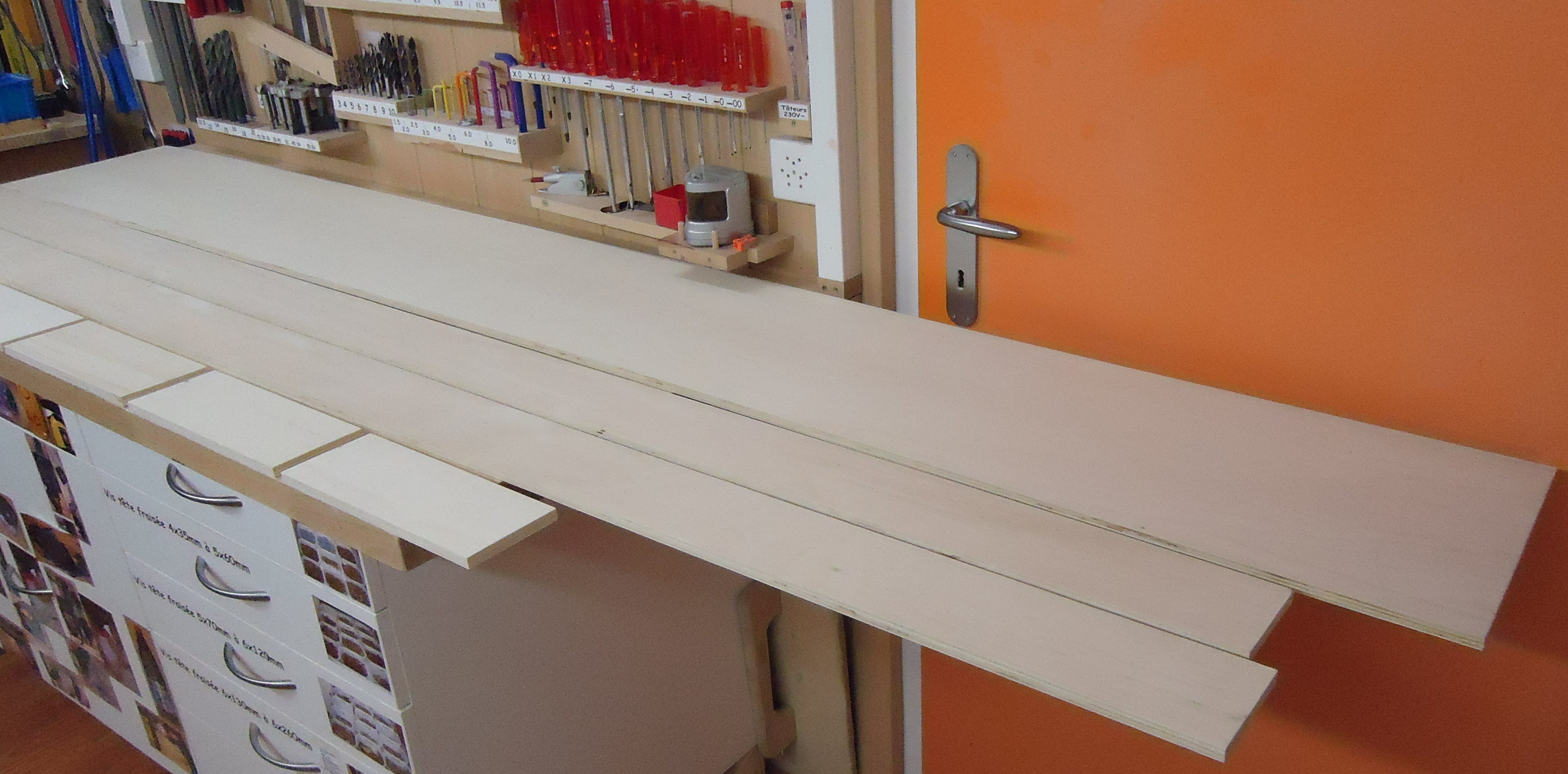

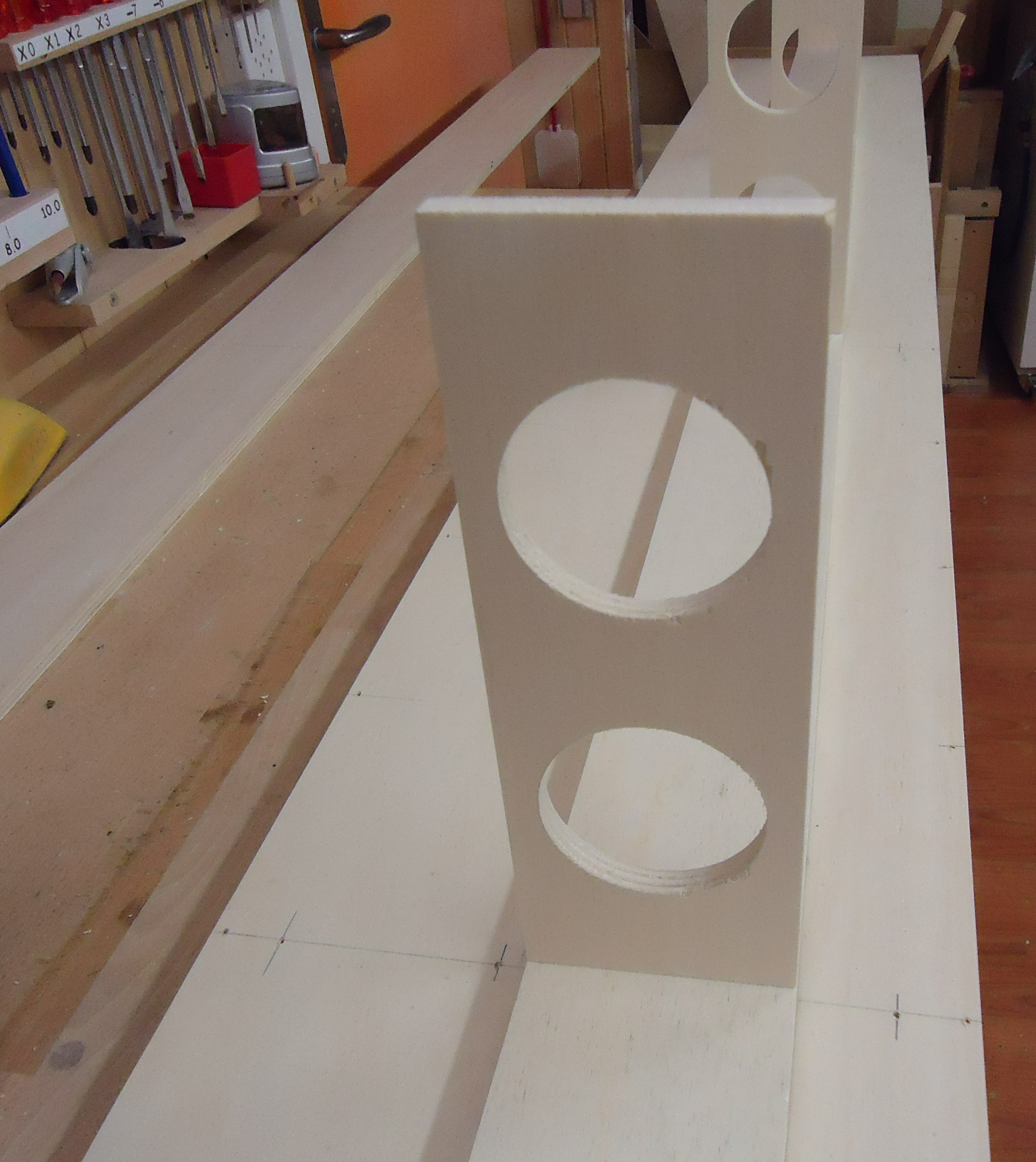

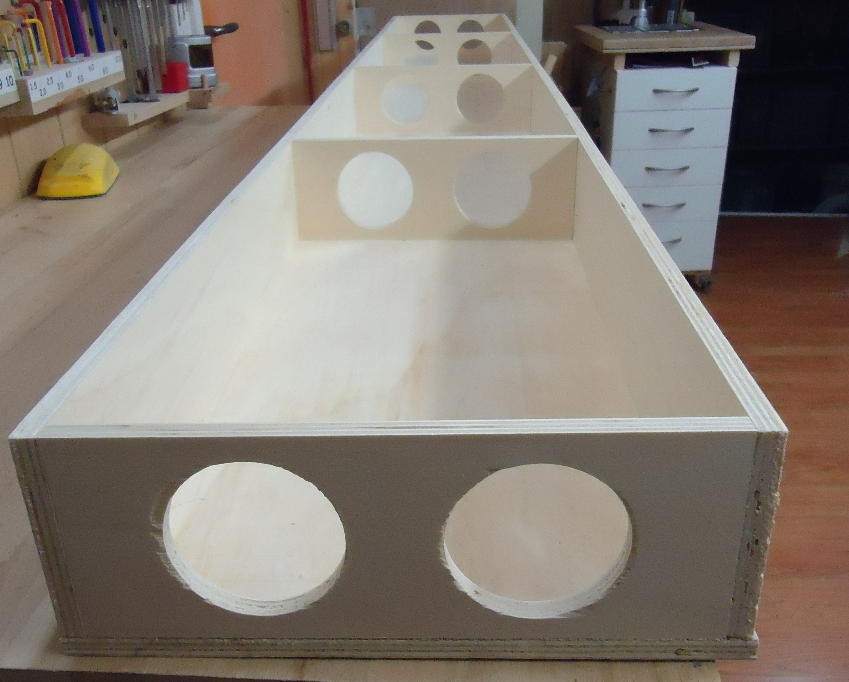

Première étape le bois pour le châssis: Contreplaqué peuplier 12mm découpé en magasin de bricolage.

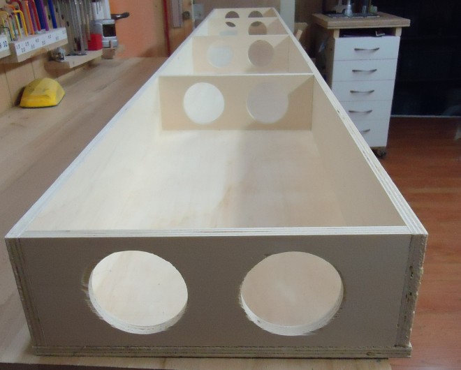

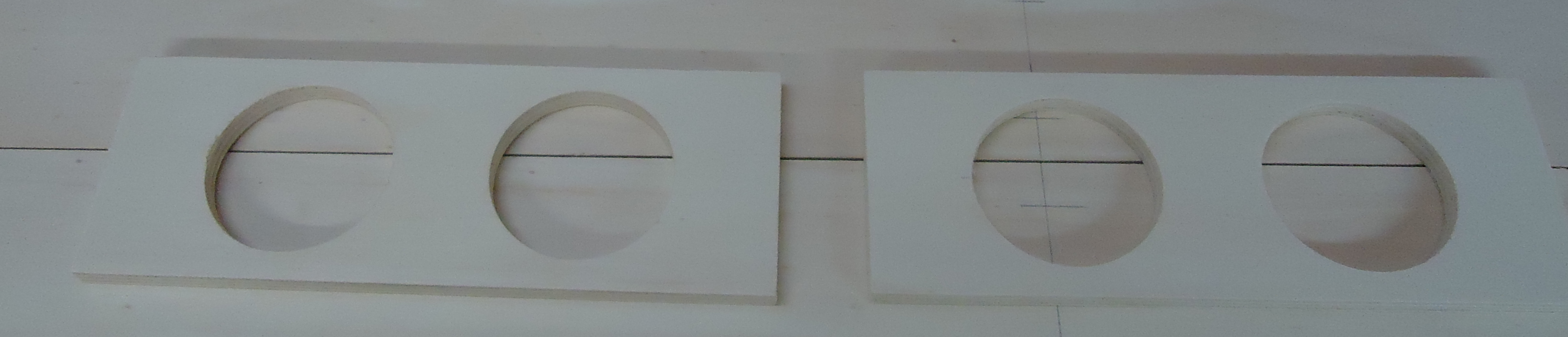

Perçage de 2 trous dans les renforts pour allègement et passage du câble.
Assemblage par vissage et collage.

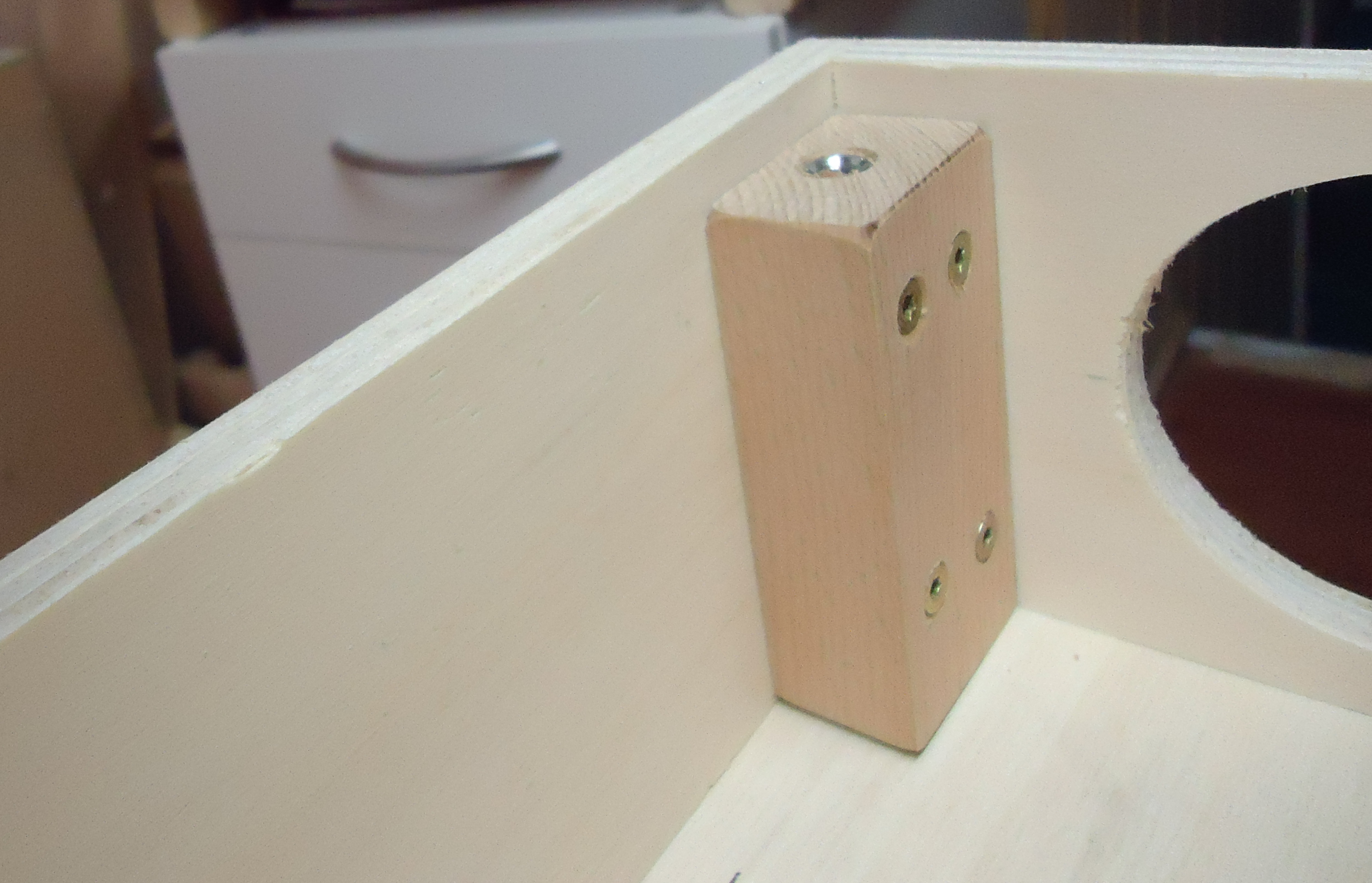

Réalisation de support pour les "pieds" réglables.

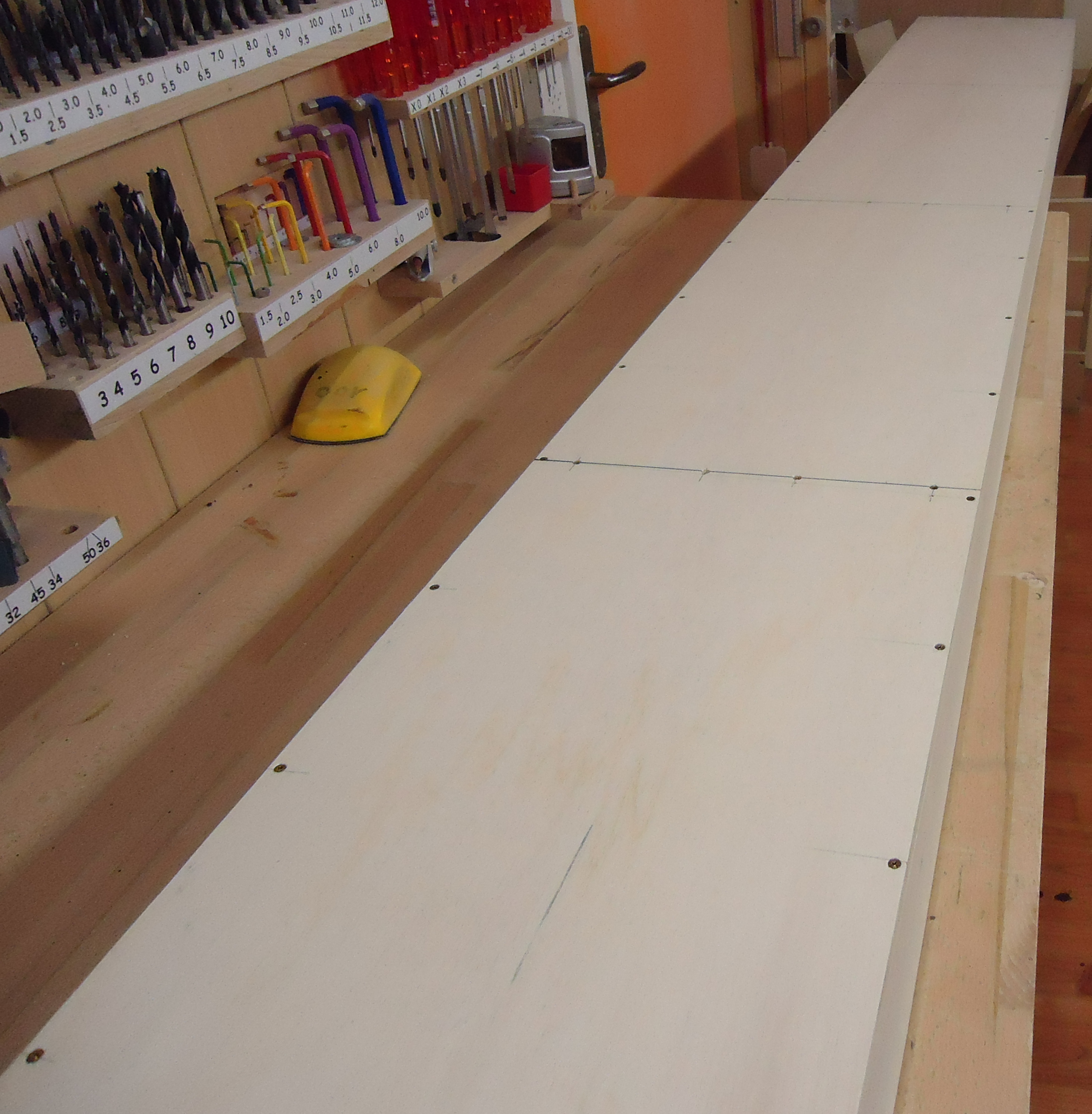

20 Nov 2018, 23:30

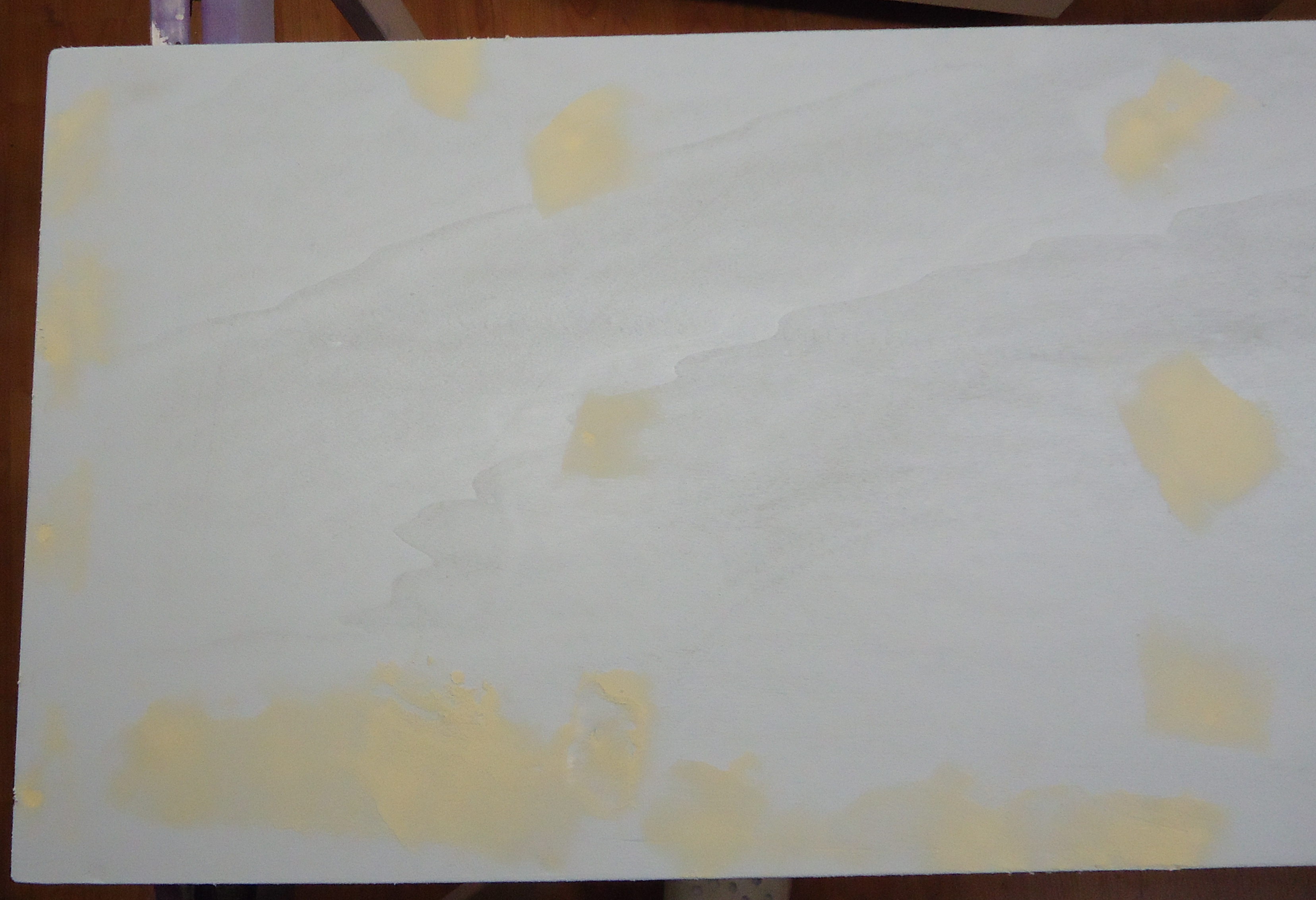

Masticage et peinture

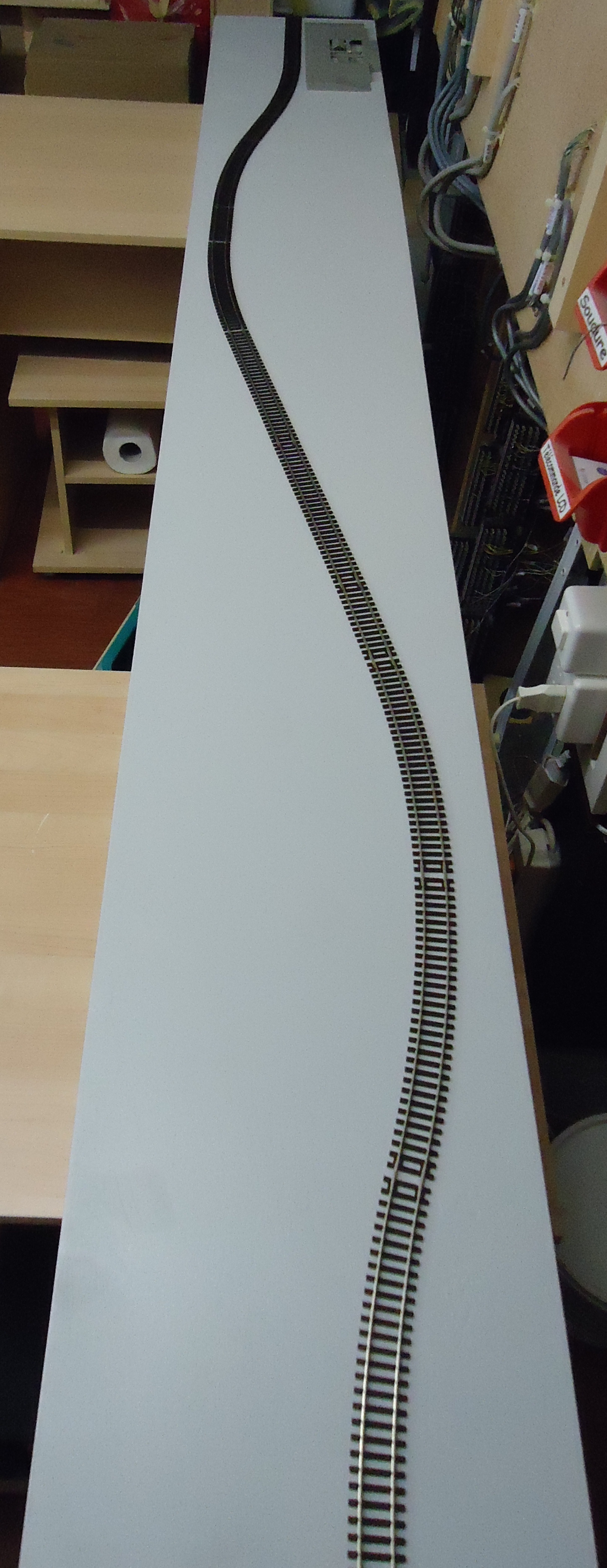

Premier tests de disposition des voies.

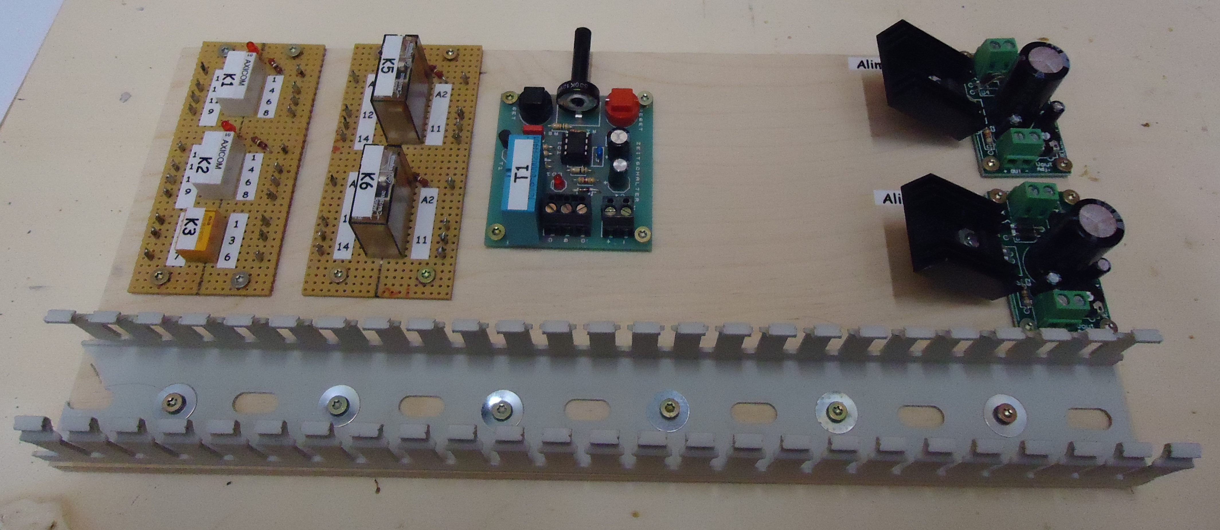

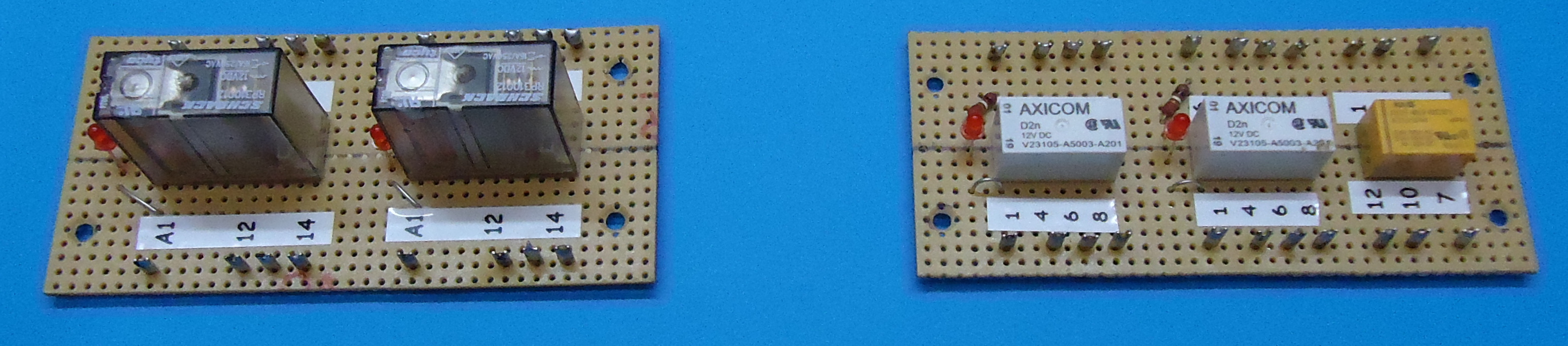

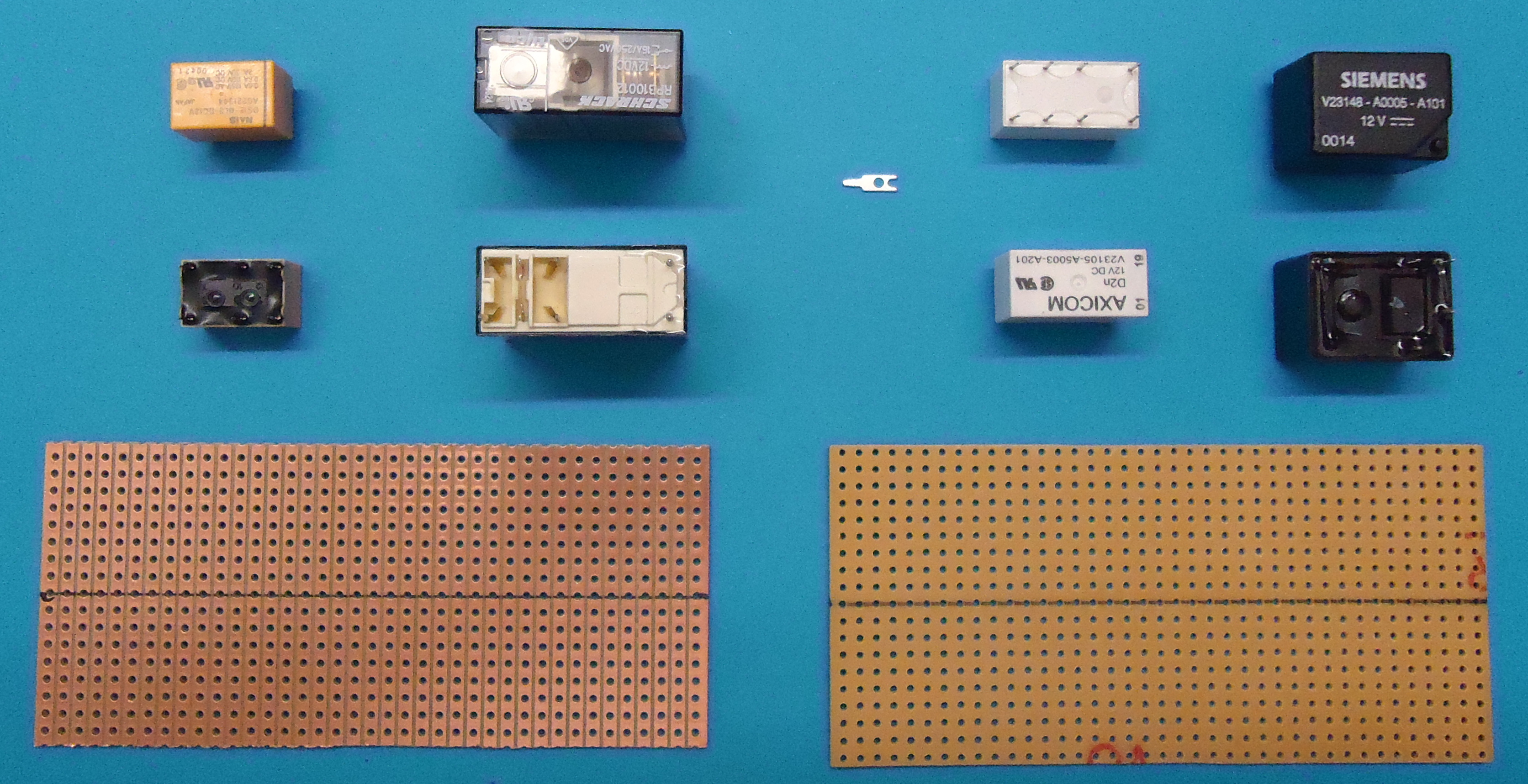

Montage de la platine de commande électrique et électronique

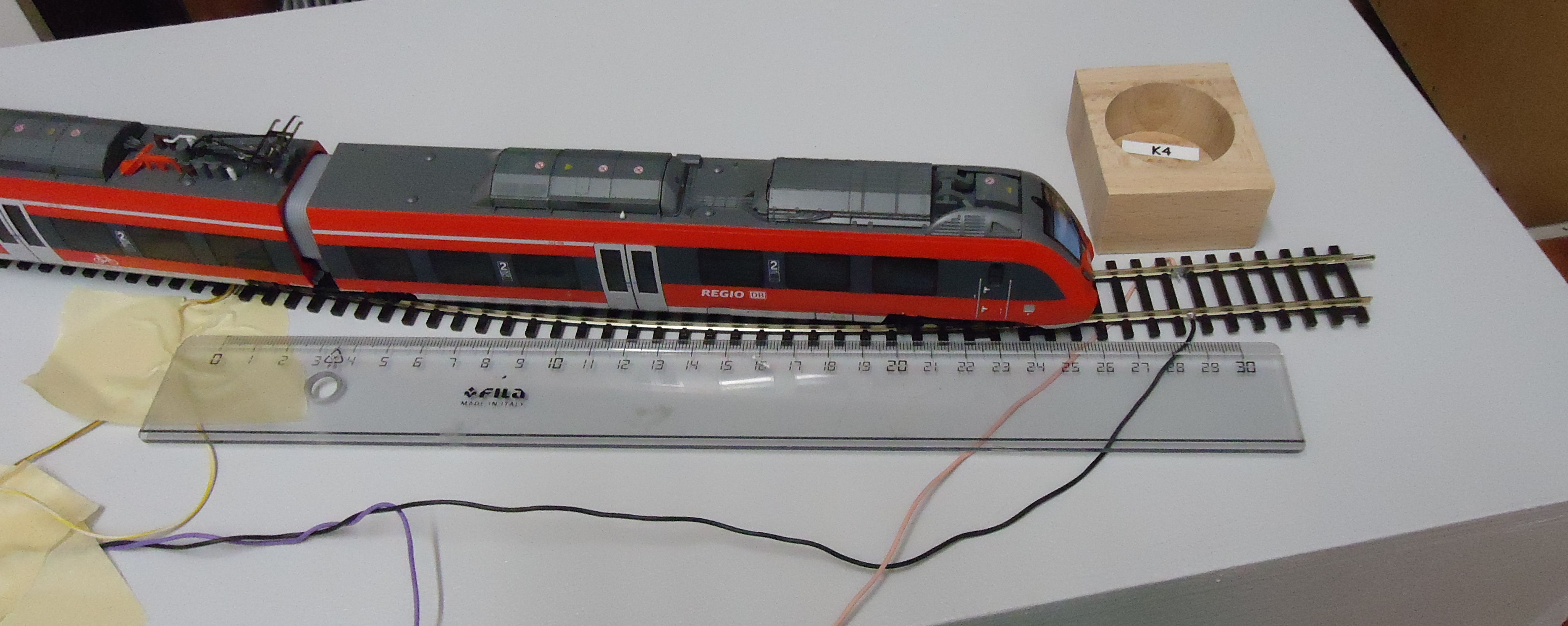

Premier tests de fonctionnement du train et recherche des positions d'arrêts

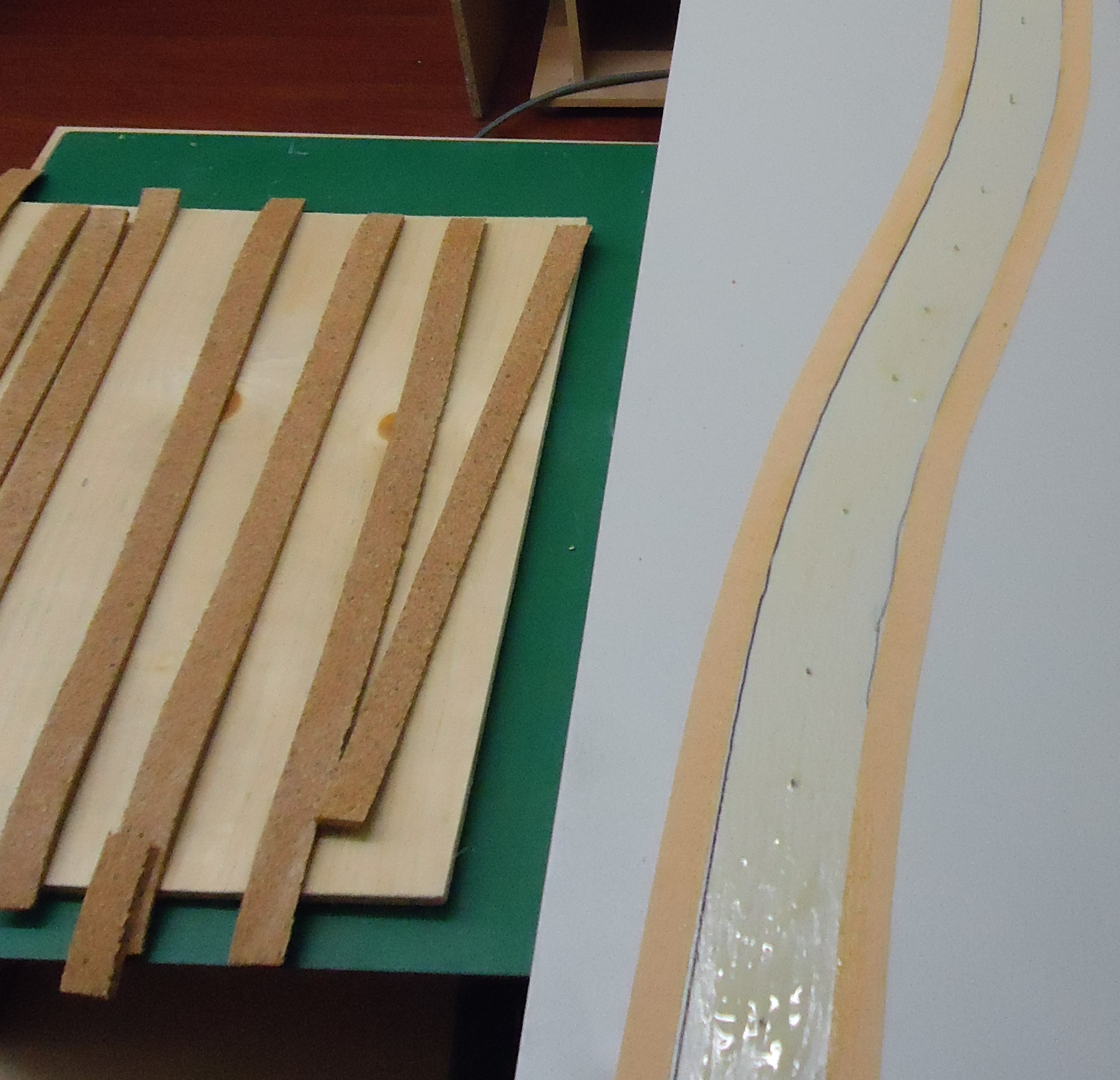

Encollage à la colle de contact pour la pose de la semelle en liège
