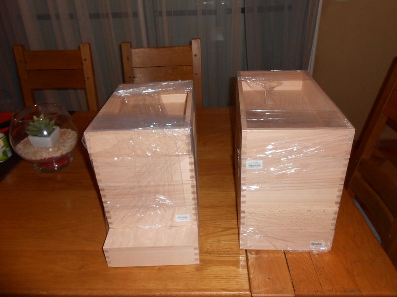

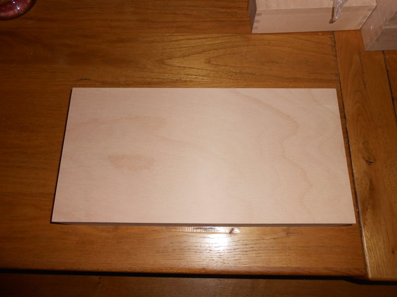

Les supports Casani sont d'une épaisseur de 6 cm et mesure 20 x 40 cm pour la longueur et ceux des angles font 20 x 30 cm.
Un caisson.

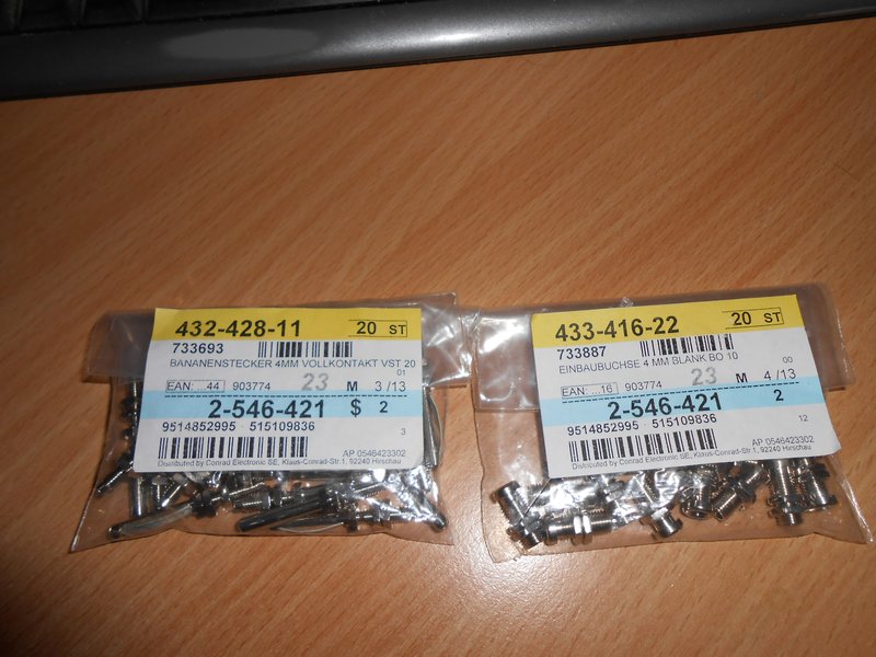

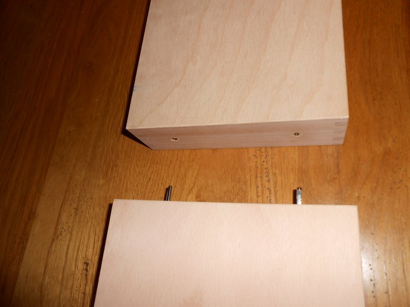

Chaque support s'emboîte dans le suivant grâce à des connecteurs 4 mm bananes et les douilles correspondantes Conrad

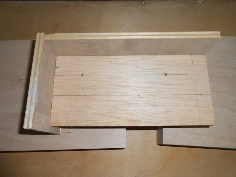

J'ai confectionné un gabarit pour que tous les perçages soient identiques :
Perçage des trous :

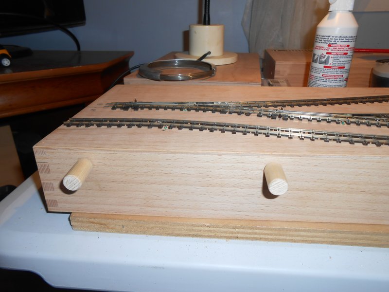

2 modules connectés :

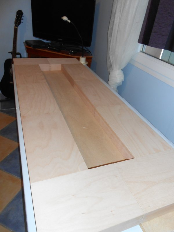

Les supports montés et l'ébauche du réseau présente ! Dimension 1.60 m x 0.6m:

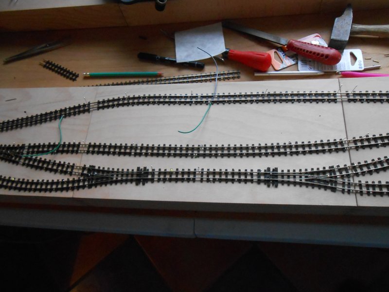

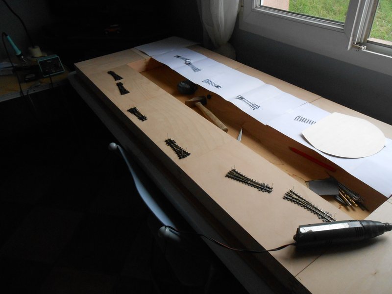

La suite :
La commande reçu :

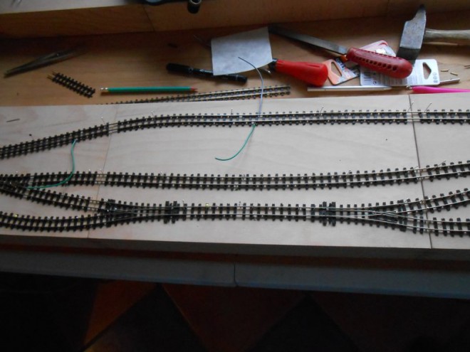

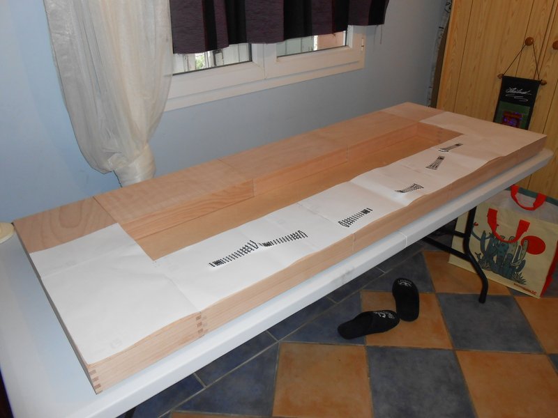

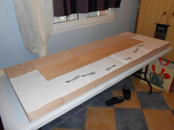

Le plan de voies:

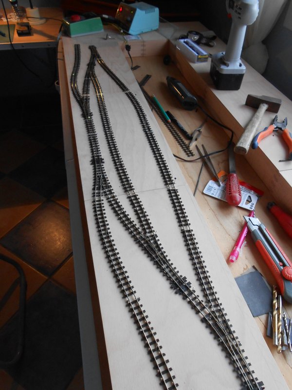

Les voies montées:
à suivre
xave06
Messages: 138
Enregistré le: 13 Déc 2007, 23:20
Localisation: Carros 06
Re: Réseau HOn30 : The Deep Line Railroad
Messagepar xave06
08 Oct 2018, 17:25
La suite

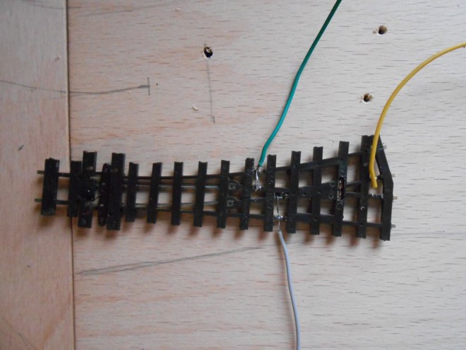

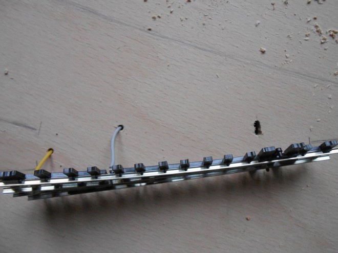

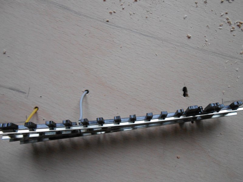

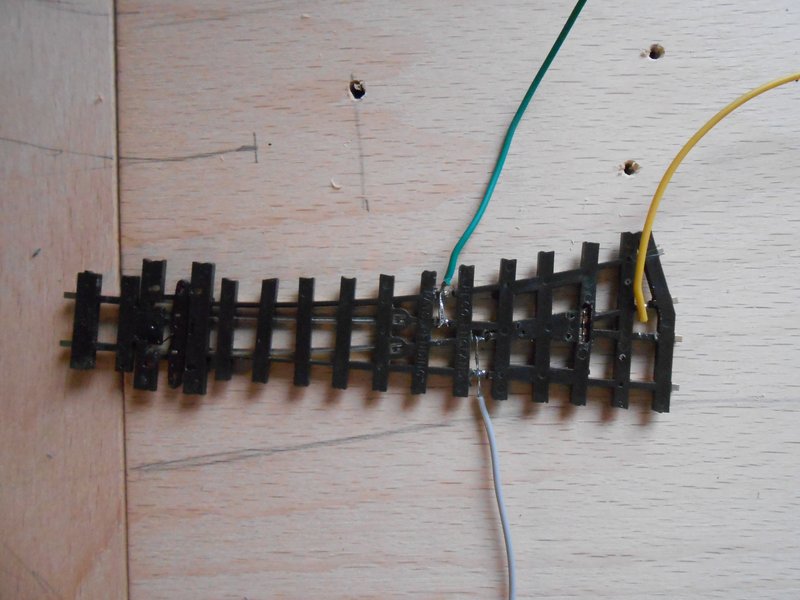

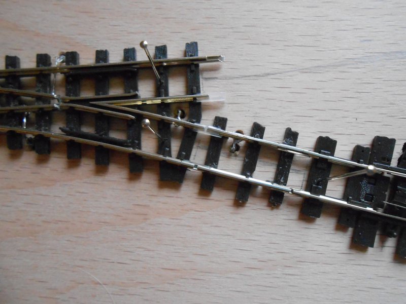

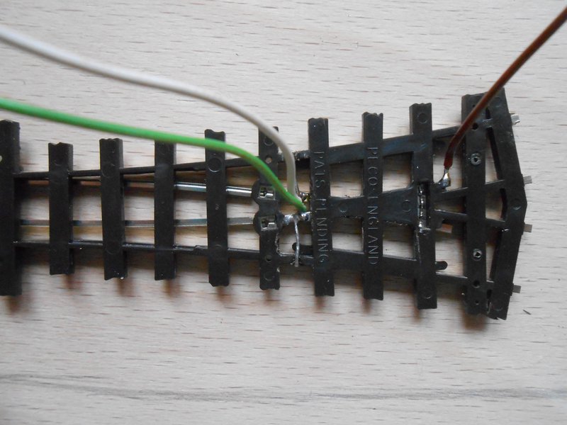

Continuité électrique des aiguillages Peco
Déviation SL491 droite

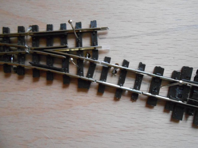

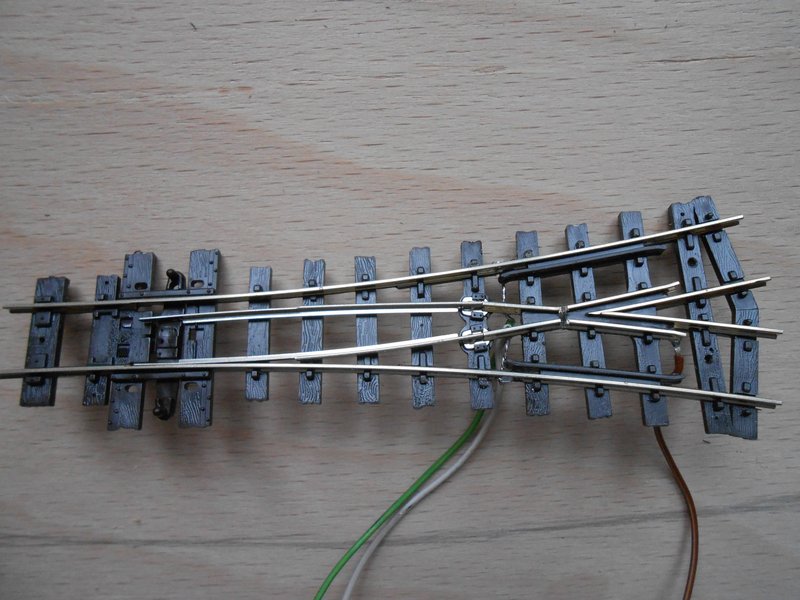

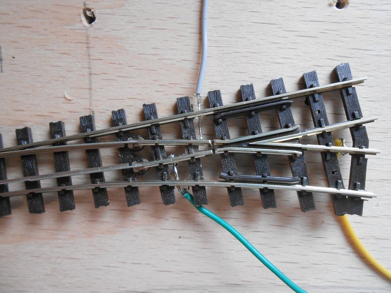

Déviation symétrique SL497: moins évident à faire, place réduite pour meuler avec le disque!
Perçage des trous pour passer les fils et la commande des lames d'aiguilles.

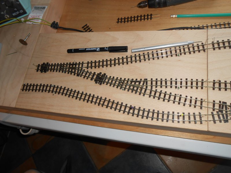

Mise en place:

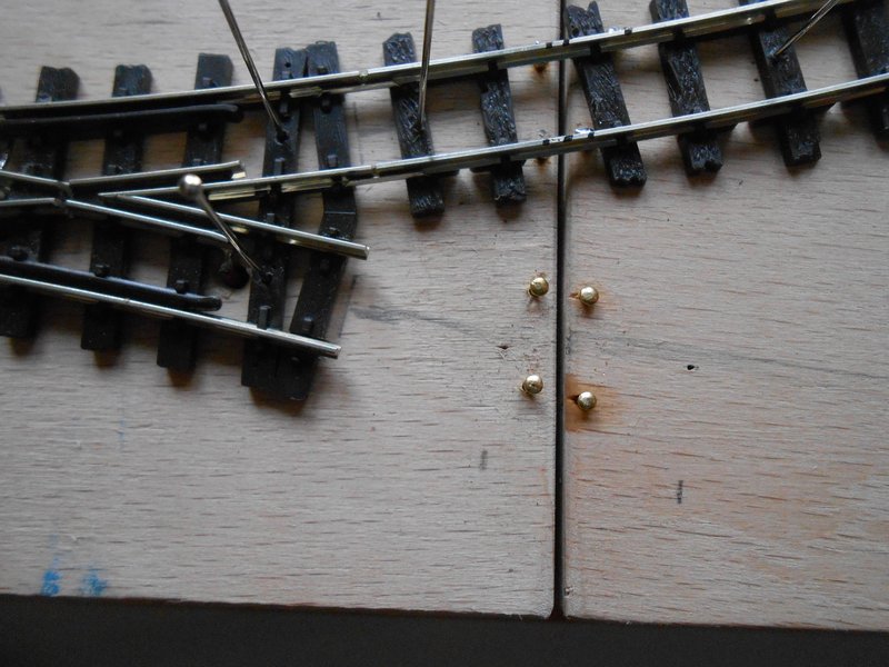

Fixation des rails entre chaque module avec des petits clous laiton:
Ajustage des différentes portions de voies:
Quand toutes les soudures sont finies, tronçonnage des voies à l'aplomb des 2 modules:
à suivre

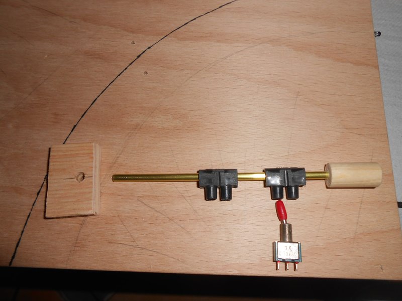

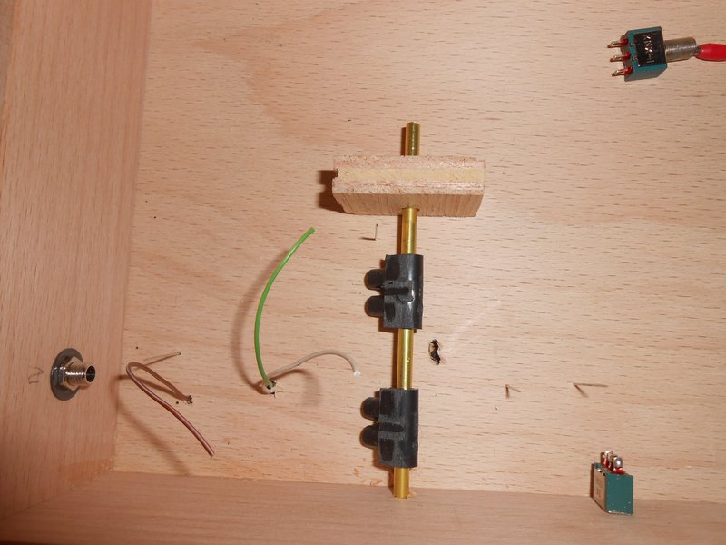

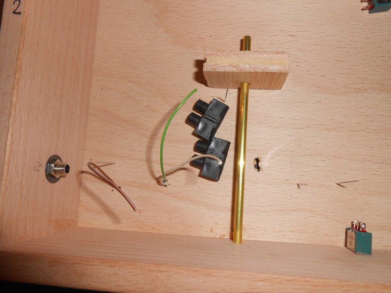

Commande des aiguillages :
Matériel : Tige laiton 4mm diamètre, domino électrique, inverseur, tige ronde en bois
Après perçage d'un trou dans la face du boitier, confection d'une équerre en CP:

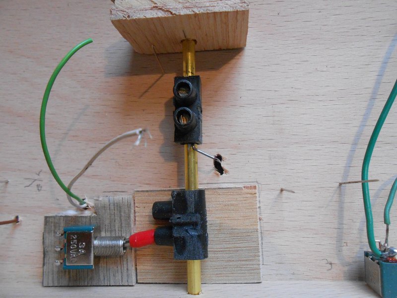

Ajustage des dominos avec la tringle de commande de l'aiguille, essais :
Ajustage de l'inverseur :
Les fils sont soudés à l'inverseur:

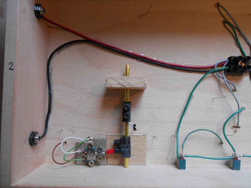

Le montage fini :
à suivre

12 Oct 2018, 14:13
Super Xavier, surtout que les nouveaux aiguillages peco ont leurs lames mobiles sur pivot.
Ce qui devrait augmenter la continuité électrique et améliorer le fonctionnement de celles ci.
