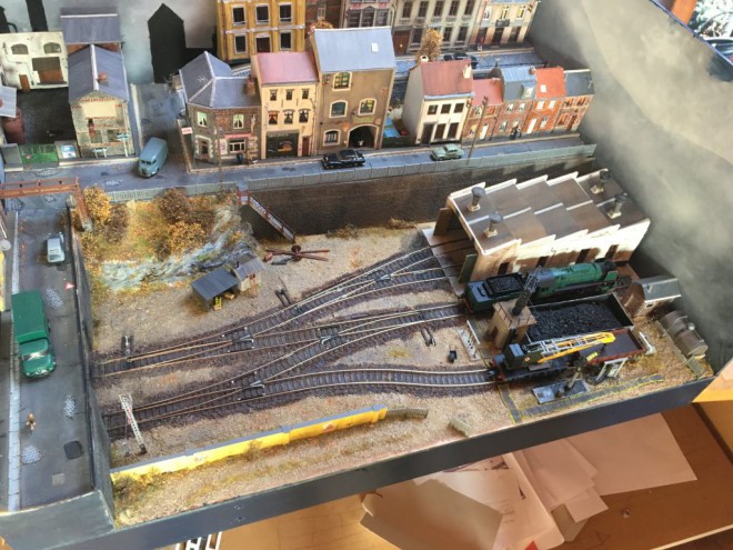

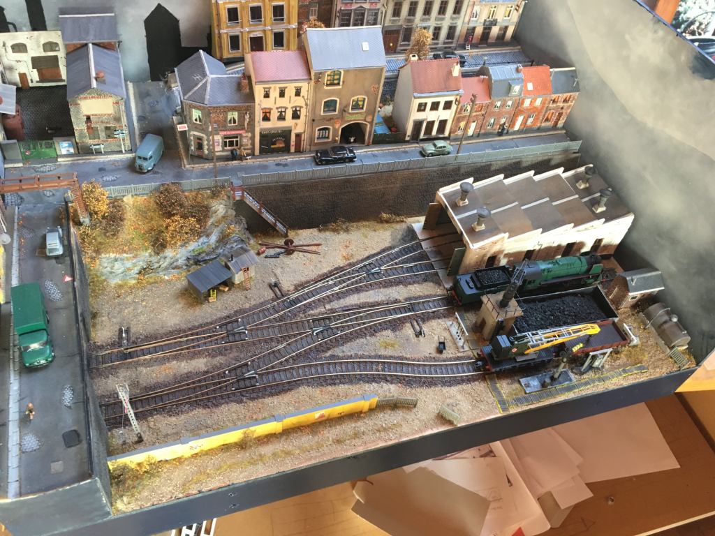

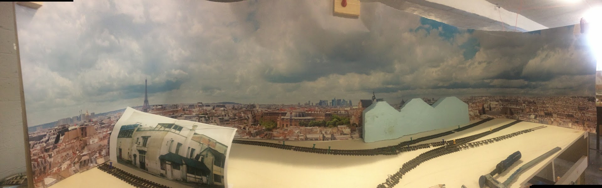

Pourquoi ne pas faire une partie visible et une coulisse du style :
source : MSM

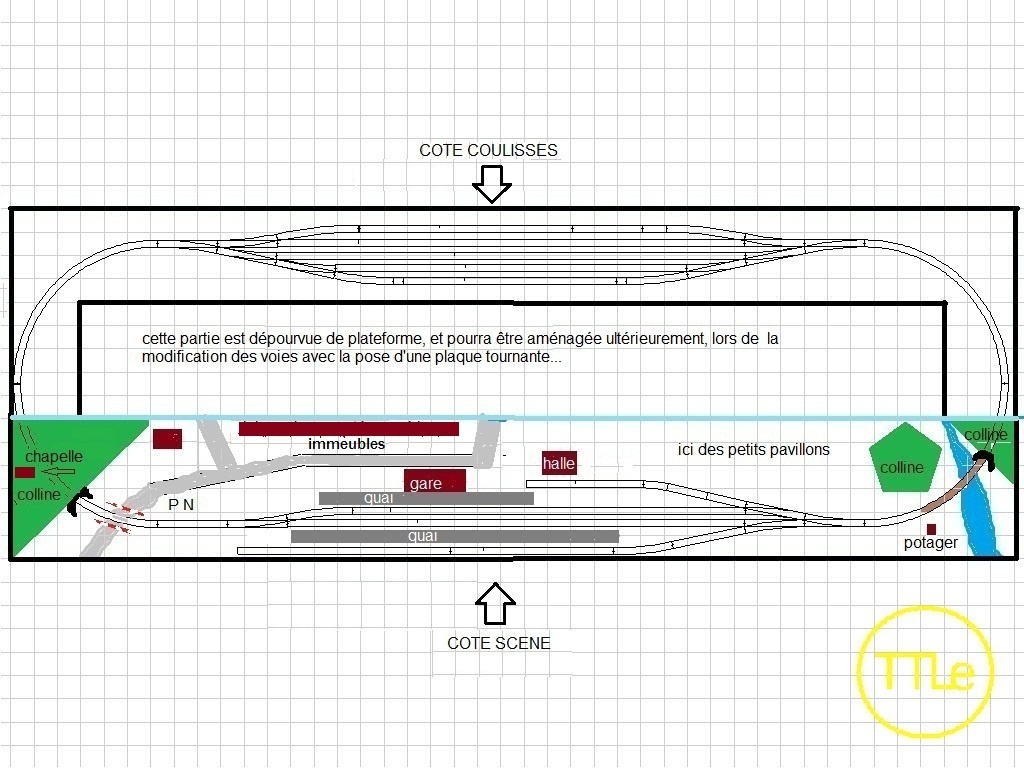

ce n'est donc pas possible de relier en boucle dans une coulisse les deux extrémités du réseau ? (comme sur ce plan (qui n'est pas de moi))

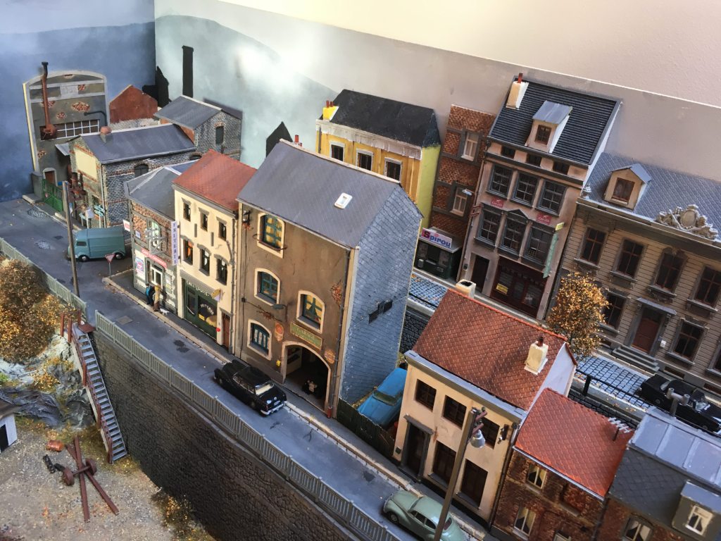

le réseau que tu me montres en photo a été fait par qui ? (pour savoir si il existe un plan duquel je pourrais m'inspirer), cette maquette est superbe, l'ambiance de la ville est top et les différents niveaux parfaitement agencés !
je me disais aussi que sur 2m je pouvais faire une cour d'usine très sympathique (ce style m'attire beaucoup), et pourquoi pas mettre en fond des maisons comme sur les images que tu as postées. Mais là pareil, je ne sais pas trop où trouver de l'inspiration pour faire une cour d'usine réaliste.

ce n'est donc pas possible de relier en boucle dans une coulisse les deux extrémités du réseau ? (comme sur ce plan (qui n'est pas de moi)) (...)
J'ai retrouvé l'origine du plan présenté et la réponse est sur la page : "Chaque carreau sur le plan représente environ 10cm. La dimension totale du réseau est de 4,30m X 1.50m."
Si tu t'en tiens à 60 cm de profondeur la réponse est non ! Maintenant, si dans le futur tu envisages d'agrandir le plateau sur l'arrière alors oui !! Tout est une question de disponibilité de place. Mais saches que généralement les espoirs s'évanouissent avec le temps, et que la règle des 3M s'applique au modélisme ferroviaire Moins Mais Mieux
(...) le réseau que tu me montres en photo a été fait par qui ? (pour savoir si il existe un plan duquel je pourrais m'inspirer), cette maquette est superbe, l'ambiance de la ville est top et les différents niveaux parfaitement agencés ! (...)
C'est fait par un compatriote dont tu as lien sous le repère MSM de mon message précédent, mais il ne t'apprendras pas grand chose vu que c'est en flamand. ;)
(...) je me disais aussi que sur 2m je pouvais faire une cour d'usine très sympathique (ce style m'attire beaucoup), et pourquoi pas mettre en fond des maisons comme sur les images que tu as postées. Mais là pareil, je ne sais pas trop où trouver de l'inspiration pour faire une cour d'usine réaliste.
Merci encore !
Pour l'inspiration, tu fais libre, Laisses ton esprit travailler, tu ne saurais pas beaucoup de tromper. Sinon, essayes de trouver des photos de petits E.P. ou de petites entreprises anciennes. Et surtout, prends-le comme une pièce d'épreuve, qui te permettras de faire plus aboutis une prochaine fois. :ange2:

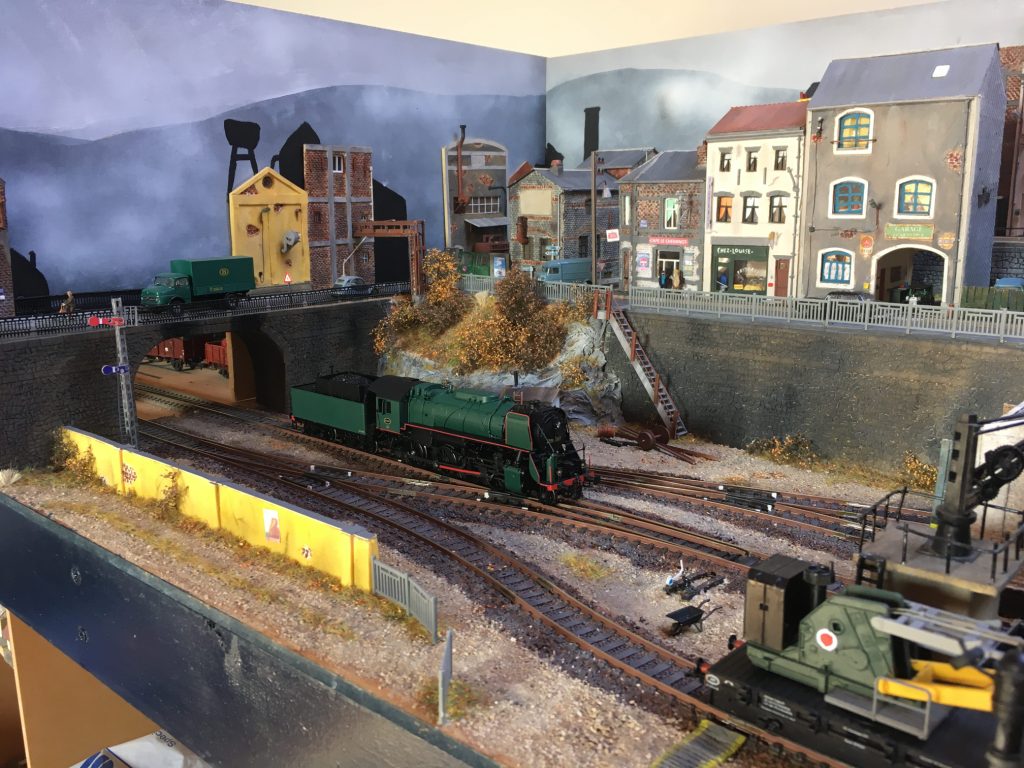

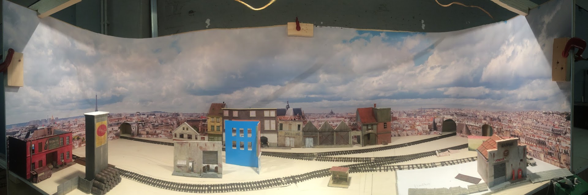

vî, vî, Jacques nous a présenté son réseau sur FT aussi :arrow: viewtopic.php?f=16&t=12953&p=245056&hilit=cetrocourt#p245056
La campagne est aérée, et forcément, il faut de la place pour représenter un petit quelque chose. Un zone urbaine te permettra de concentrer le regard sur une foultitude de détails, et ce sur peu de place;
Saches, qu'avec ce genre de module, tu vas moins vite te décourager pour réaliser quelque chose de viable et plus vite tu vas "jouer" avec ton réseau. ;)

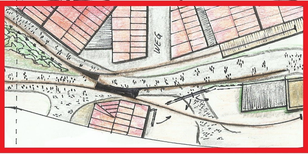

Un autre idée : Château Migraine toujours sur MSM

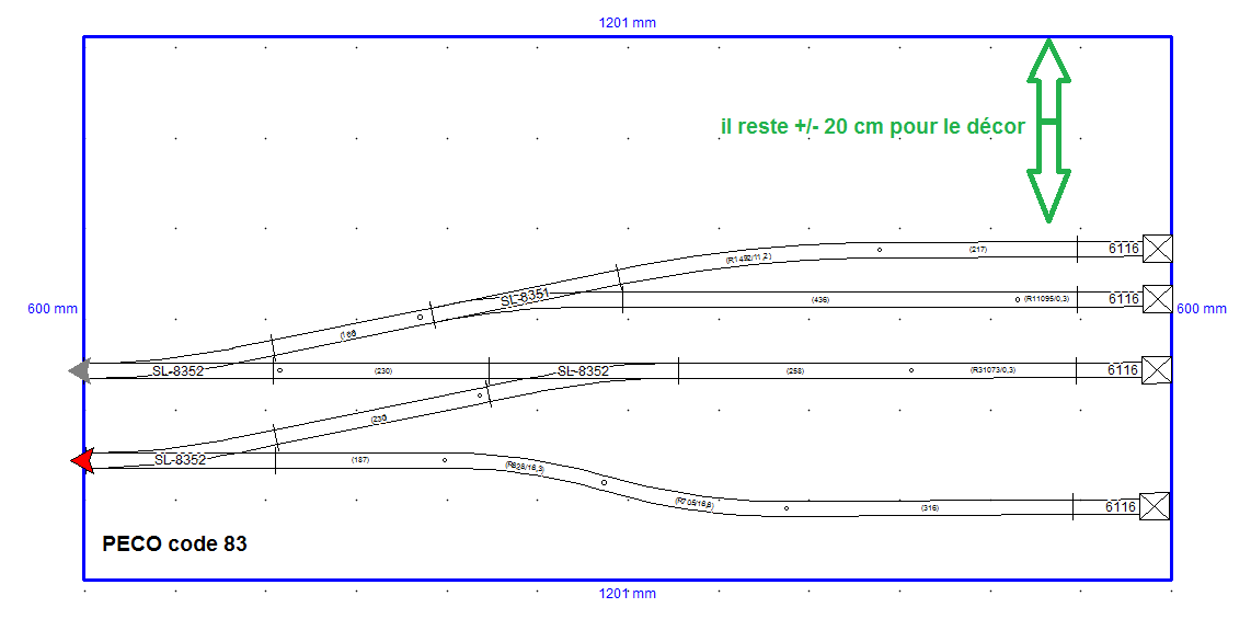

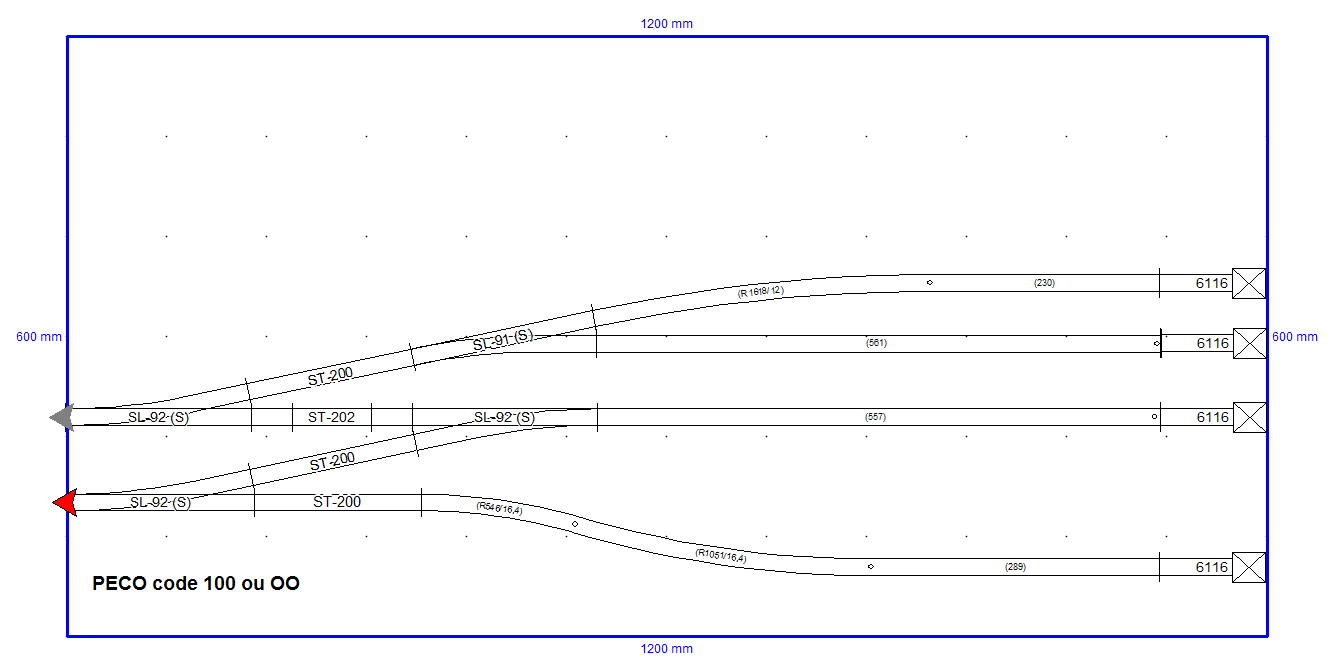

"je pense utiliser de la voie peco au code 75 ou 100, avec des aiguilles sl e195/196"
Attention que le code 75 c'est du finescale, ta loco Jouef risque des problèmes.

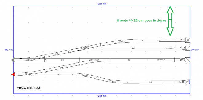

Sinon, pour en revenir avec le plan d'implantation du premier réseau, voici deux exemples avec SCARM (nb. il y a d'autres logiciels de dessins ferroviaires)
Tu remarques que les aiguillages du code 100 te permettent de gagner de la place. :yin
Vu que c'est sur 120 cm de visible, tu peux en faire une petite gare de triage avec une halle et un quai de chargement à la place de la remise à locomotive de la photo.

Merci beaucoup pour tous ces renseignements, les réseaux de Jacques et de Château Migraine m'intéressent énormément (je vais donc partir sur une zone urbaine), y-a-t-il plus de photos (vue générale, plan...) du réseau de Jacques (ce niveau de détails est impressionnant, il y a de quoi s'amuser !)

Tu auras d'autres renseignements sur le réseau de Jacques ici et je te conseil de prendre contact avec lui par 'mp' voir ici tu auras plus de renseignements, mais tu auras aussi la possibilité de le rencontrer lors d'expos.
EDIT
Le premier réseau de Jacques c'est Mon réseau Cétrocourt
sncb_nmbs a écrit:
Goth a écrit:pas mal du tout ce fil (...)
vî, vî, Jacques nous a présenté son réseau sur FT aussi :arrow: viewtopic.php?f=16&t=12953&p=245056&hilit=cetrocourt#p245056 (...°
:idea: le lien donné précédemment c'est le second réseau de Jacques
